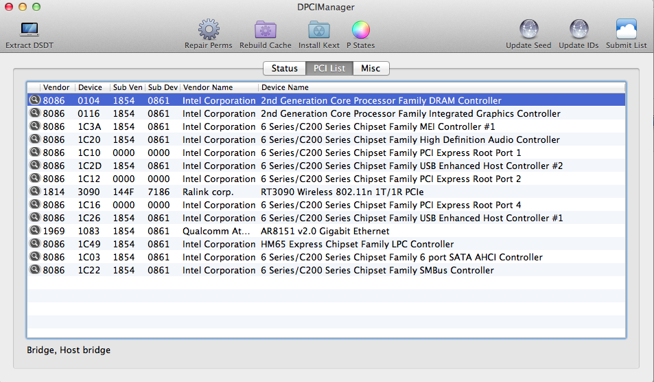

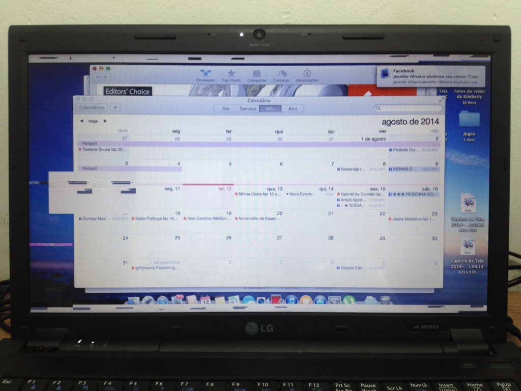

RFSS15 Posted August 13, 2014 Author Share Posted August 13, 2014 Ai o print do PCI List Link to comment https://www.insanelymac.com/forum/topic/300170-travamentos-e-artefatos-no-mavericks-1094/page/2/#findComment-2051175 Share on other sites More sharing options...
Allan Posted August 13, 2014 Share Posted August 13, 2014 Ok, a resolução do seu monitor é de quantos? Link to comment https://www.insanelymac.com/forum/topic/300170-travamentos-e-artefatos-no-mavericks-1094/page/2/#findComment-2051177 Share on other sites More sharing options...
RFSS15 Posted August 13, 2014 Author Share Posted August 13, 2014 É de 1366x768 Link to comment https://www.insanelymac.com/forum/topic/300170-travamentos-e-artefatos-no-mavericks-1094/page/2/#findComment-2051179 Share on other sites More sharing options...

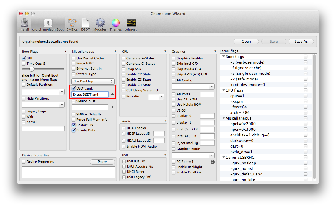

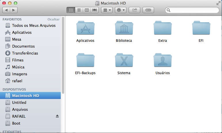

RFSS15 Posted August 13, 2014 Author Share Posted August 13, 2014 como adicionar o caminho no boot.plist? (desculpe é que eu sou muito leigo nessas partes) Eu uso o Chameleon mas aparece os arquivos do Clover. :$ Link to comment https://www.insanelymac.com/forum/topic/300170-travamentos-e-artefatos-no-mavericks-1094/page/2/#findComment-2051186 Share on other sites More sharing options...
Allan Posted August 13, 2014 Share Posted August 13, 2014 Baixa o app Chameleon Wizard, e procura o caminho tipo: Extra/DSDT.aml Veja: E depois de fazer isso, apaga a pasta EFI e EFI-backups. Link to comment https://www.insanelymac.com/forum/topic/300170-travamentos-e-artefatos-no-mavericks-1094/page/2/#findComment-2051189 Share on other sites More sharing options...

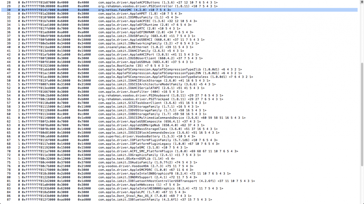

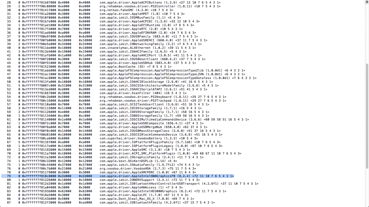

Allan Posted August 13, 2014 Share Posted August 13, 2014 Então vamos a alguns relatórios. Veja se a kext AppleIntelSNBGraphicsFB está sendo carregada, você pode fazer isso executando esse comando no Terminal: kextstat Verifique no seu BIOS se há a opção para mudar o tamanho da memória do video. Essa opção tem o nome de “Advanced BIOS Features” dai selecione a opção “On-Chip Frame Buffer Size” Se tem 4GB de RAM, mude para 384MB Se tem 8GB de RAM, mude para 480MB E qual é a versão da FakeSMC que usa? Link to comment https://www.insanelymac.com/forum/topic/300170-travamentos-e-artefatos-no-mavericks-1094/page/2/#findComment-2051196 Share on other sites More sharing options...
RFSS15 Posted August 13, 2014 Author Share Posted August 13, 2014 Quanto a BIOS ela não suporta aumentar a memória de vídeo. Rodei o kextstat mostrou isso FakeSMC AppleIntelSNBGraphicsFB Link to comment https://www.insanelymac.com/forum/topic/300170-travamentos-e-artefatos-no-mavericks-1094/page/2/#findComment-2051203 Share on other sites More sharing options...

RFSS15 Posted August 13, 2014 Author Share Posted August 13, 2014 Ok vou tentar com esse DSDT. Aqui o Boot.plist org.chameleon.Boot.plist.zip Testei esse DSDT até agora ele só deu os artefatos... O que eu percebi é que os artefatos na tela só aparecem quando o processador esquenta demais tipo agora que abri todos os apps Link to comment https://www.insanelymac.com/forum/topic/300170-travamentos-e-artefatos-no-mavericks-1094/page/2/#findComment-2051212 Share on other sites More sharing options...

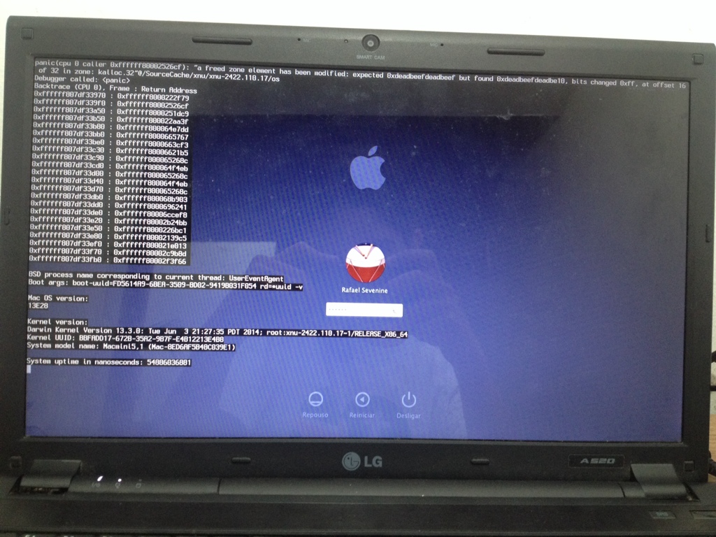

RFSS15 Posted August 13, 2014 Author Share Posted August 13, 2014 Instalei o SMBios e quando reiniciei ele travou na tela da Apple ai eu reiniciei e dei o boot com -v ele ligou ma quando fui colocar a senha deu KP Tentei a terceira vez e ele iniciou sem nenhuma flag Link to comment https://www.insanelymac.com/forum/topic/300170-travamentos-e-artefatos-no-mavericks-1094/page/2/#findComment-2051223 Share on other sites More sharing options...
Allan Posted August 13, 2014 Share Posted August 13, 2014 A sim, e quando iniciou pela 3 vez, deu algum KP, e algum travamento? Link to comment https://www.insanelymac.com/forum/topic/300170-travamentos-e-artefatos-no-mavericks-1094/page/2/#findComment-2051224 Share on other sites More sharing options...
RFSS15 Posted August 13, 2014 Author Share Posted August 13, 2014 Não iniciou normalmente Fiz um teste aqui coloquei todos os apps para rodar e abri o youtube e um jogo Os artefatos diminuíram muito mas, ainda continua tendo alguns na tela Será que isso acontece pq só tenho 3GB de memória? Link to comment https://www.insanelymac.com/forum/topic/300170-travamentos-e-artefatos-no-mavericks-1094/page/2/#findComment-2051225 Share on other sites More sharing options...
Allan Posted August 13, 2014 Share Posted August 13, 2014 Eu vou dar uma analisada em outros métodos. E esse erro que tem, não tem nada a ver com 3GB de memória. Infelizmente as Intel HD 3000 tem esses problemas mesmo. Amanha eu termino isso, boa noite. Link to comment https://www.insanelymac.com/forum/topic/300170-travamentos-e-artefatos-no-mavericks-1094/page/2/#findComment-2051228 Share on other sites More sharing options...
