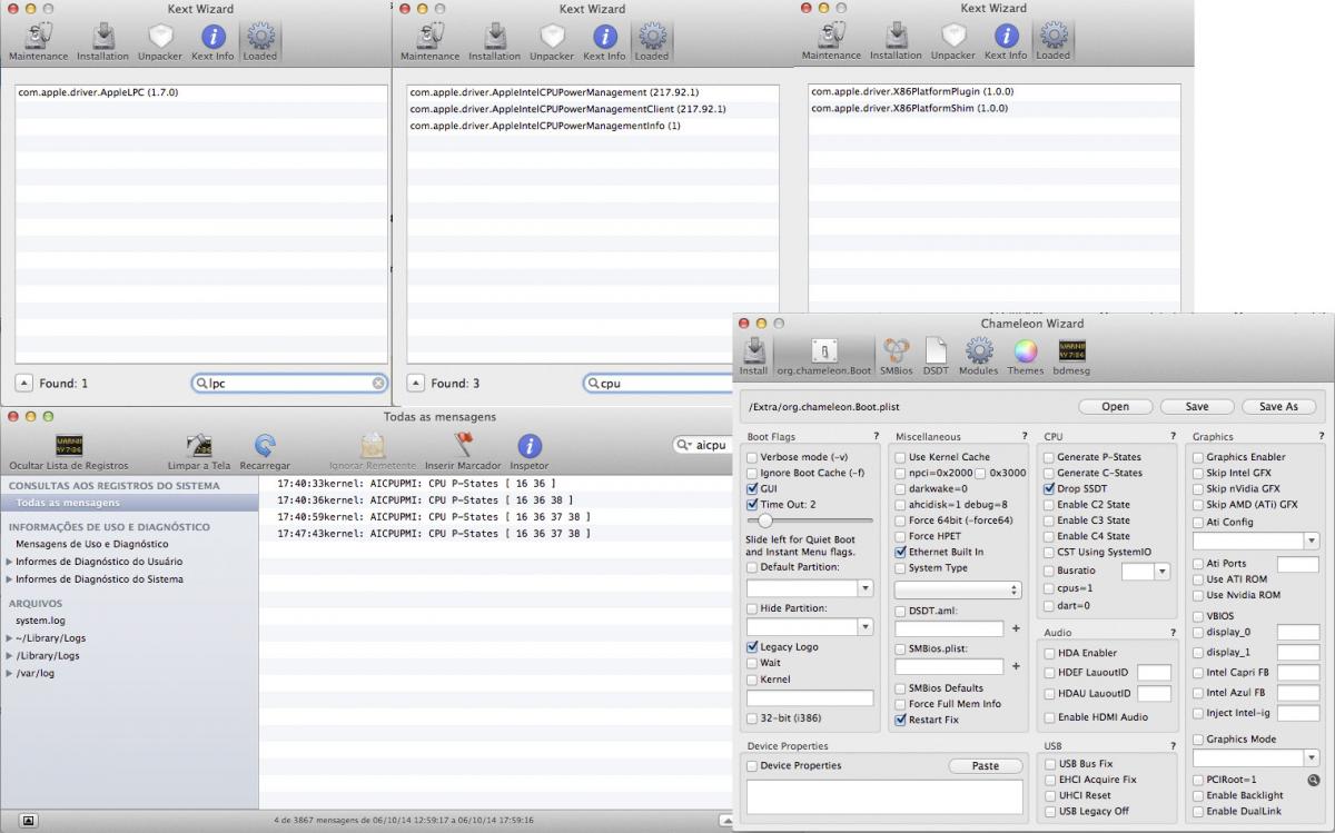

nerox Posted October 6, 2014 Author Share Posted October 6, 2014 Allan coloquei o patch e simplesmente não aconteceu nada. Então como eu já havia mexido muito e tinha dado vários kernel panic eu decidi instalar novamente afinal estava cru o sistema. É o seguinte acabei de instalar, fiz backup das appleLPC e AICPUPM para ter não ter nenhum problema futuramente se precisar trocar. Fuçando pelo olarila vi o perna falando sobre esse patch http://maciasl.sourceforge.net/pjalm/repos/gigabyte/GA-B75M-D3H.txt que era completo para minha placa, vc acha que convem eu instalar? Se sim, posso salvar em um txt e colocar o patch pelo masiasl? pois eu não dsdt na pasta patched. Muitos me falam que minha placa não precisa, mas eu não consigo de jeito nenhum rodar a LPC. É válido então eu colocar esse patch na minha dsdt original antes desse procedimento do método _DSM? Abraxx allan Link to comment https://www.insanelymac.com/forum/topic/299389-resolvido-posso-instalar-o-clover-em-cima-do-chameleon/page/7/#findComment-2066966 Share on other sites More sharing options...
Allan Posted October 6, 2014 Share Posted October 6, 2014 Quando você aplicou o patch, reiniciou, e mesmo assim a kext não carregou? Olha, se foi o old que te falou isso, eu confio, afinal se não der certo isso é apenas um teste. 1 Link to comment https://www.insanelymac.com/forum/topic/299389-resolvido-posso-instalar-o-clover-em-cima-do-chameleon/page/7/#findComment-2066969 Share on other sites More sharing options...

nerox Posted October 7, 2014 Author Share Posted October 7, 2014 Puts vocês são demais, depois de muito tempo consegui rodar a LPC, que sufoco. Jorge quero te agradecer demais, você me salvou companheiro. Fiz o patch com o .txt que vc me mandou no masiASL (que por sinal allan mil vezes melhor rsrs) e usei as kexts. Jogue o SSDT e o DSDT na pasta extra e puuumm meu pc está voando pra desligar e para ligar hahaha, maravilha demais. A propósito como estava tendo problemas no clover pelo mal funcionamento de energia pensei que tinha alguma configuração errada no plist então instalei o chameleon mesmo. Vocês acham que agora compensa eu instalar o clover ou deixar assim mesmo? E outra está dando erro boot0, vou dar uma pesquisada aqui pq não sobe sem o USB o boot trava porque meu hd é 4K, o chameleon wizard concerta isso né? Dêem uma olhada na foto e vê se é isso mesmo que tem que ser carregado. Obrigado meus queridos, me salvando sempre Ps. um adendo, consigo 4 states com SMBIOS3,1 vou mudar para a 13,2 para ver se consigo mais. Link to comment https://www.insanelymac.com/forum/topic/299389-resolvido-posso-instalar-o-clover-em-cima-do-chameleon/page/7/#findComment-2067000 Share on other sites More sharing options...

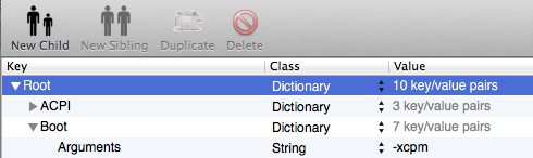

Allan Posted October 7, 2014 Share Posted October 7, 2014 É isso mesmo, infelizmente nos iMacs vocês ganham apenas 2 states, e com -xcpm um pouco mais. Mas nada precisa ser "perfeito", nos minimos detalhes, podem usar outro SMBios até de Macmini, que não terão problema, o que tem que se preocupar é o gerenciamento de energia. 2 Link to comment https://www.insanelymac.com/forum/topic/299389-resolvido-posso-instalar-o-clover-em-cima-do-chameleon/page/7/#findComment-2067003 Share on other sites More sharing options...
nerox Posted October 7, 2014 Author Share Posted October 7, 2014 Poww maravilha jorge, minha bios está exatamente igual a sua. Seu boot é rápido? Com a dsdt e ssdt + kexts patcheadas quantos states consegue? 4,6,8? Obrigado pela ajuda bro É isso mesmo, infelizmente nos iMacs vocês ganham apenas 2 states, e com -xcpm um pouco mais. Mas nada precisa ser "perfeito", nos minimos detalhes, podem usar outro SMBios até de Macmini, que não terão problema, o que tem que se preocupar é o gerenciamento de energia. Me falaram que macmini gera states maiores dependendo do hardware, tem que ir testando não tem jeito rssrs Link to comment https://www.insanelymac.com/forum/topic/299389-resolvido-posso-instalar-o-clover-em-cima-do-chameleon/page/7/#findComment-2067004 Share on other sites More sharing options...

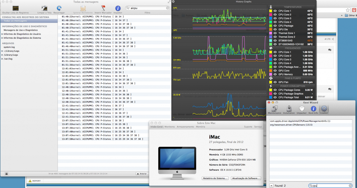

nerox Posted October 7, 2014 Author Share Posted October 7, 2014 aeeeeeeeee consegui 7 states Mudei para smbios 13,2 consegui - 5 states, depois adicionar a flag -xcpm e ganhei mais 2 como pode ver na foto. Acho que agora meu gerenciamento está muito bom. PC está rápido demais: Desligar - 8 segundos Ligar - 14 Segundos Só tem um porem a AICPUPM não carregou isso seria por causa do -XCPM ? Link to comment https://www.insanelymac.com/forum/topic/299389-resolvido-posso-instalar-o-clover-em-cima-do-chameleon/page/7/#findComment-2067137 Share on other sites More sharing options...
Allan Posted October 7, 2014 Share Posted October 7, 2014 Se a AICPM não carregasse seu OS X não daria boot. Talvez esteja se referindo a AICPMinfo, mas a mesma não precisa der instalado em S/L/E, apenas rode ela no Terminal, e rode algum app pesado para dar um stress do CPU. 1 Link to comment https://www.insanelymac.com/forum/topic/299389-resolvido-posso-instalar-o-clover-em-cima-do-chameleon/page/7/#findComment-2067145 Share on other sites More sharing options...
nerox Posted October 7, 2014 Author Share Posted October 7, 2014 Se a AICPM não carregasse seu OS X não daria boot. Talvez esteja se referindo a AICPMinfo, mas a mesma não precisa der instalado em S/L/E, apenas rode ela no Terminal, e rode algum app pesado para dar um stress do CPU. Mas no kext wizard não subiu, só a AICPMInfo que carregou junto ao sistema conforme a foto acima. Mas está uma bala, 7 states voando kkkk, só tenho a agradecer a vcs 2, obrigado mesmo. Estou tentando pesquisar mais sobre driver cuda, será que consigo rodar na minha gtx650? Vlw nerox, deixei o som ligado por um tempo e até o momento não apareceu nenhum 'chiado'. Problema resolvido =D que bom leopard, provavelmente seu problema acabou o meu também era assim depois dessa kext tudo se iluminou kkkkk Link to comment https://www.insanelymac.com/forum/topic/299389-resolvido-posso-instalar-o-clover-em-cima-do-chameleon/page/7/#findComment-2067162 Share on other sites More sharing options...

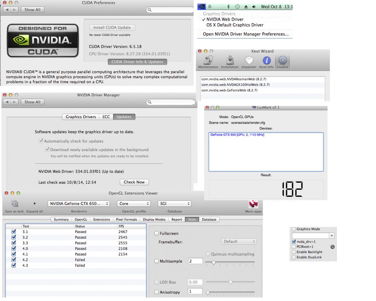

nerox Posted October 8, 2014 Author Share Posted October 8, 2014 Vou fazer uma cópia e te mando. Sobre gtx baixei um driver cuda esse é só pra 10.9.2, com 10.9.5 não é compatível :\ http://www.nvidia.com/download/driverResults.aspx/73628/ Achei alguns, são esses aqui? http://www.nvidia.com/object/mac-driver-archive.html ou os tal de webdriver? obs. Se instalar o driver cuda e usar essa flag nvda_drv=1 eu á consigo usar os driver cuda? Link to comment https://www.insanelymac.com/forum/topic/299389-resolvido-posso-instalar-o-clover-em-cima-do-chameleon/page/7/#findComment-2067265 Share on other sites More sharing options...
nerox Posted October 8, 2014 Author Share Posted October 8, 2014 Allan segue a cópia do IOREG. Então instalei os driver cuda aqui e o ultimo web driver update segue a imagem, está correto dessa maneira? Obs. fiz uns testes ai não sei se está bom, não manjo nada rsrs...poderia dar uma luz allan? IOREG.zip Link to comment https://www.insanelymac.com/forum/topic/299389-resolvido-posso-instalar-o-clover-em-cima-do-chameleon/page/7/#findComment-2067437 Share on other sites More sharing options...
