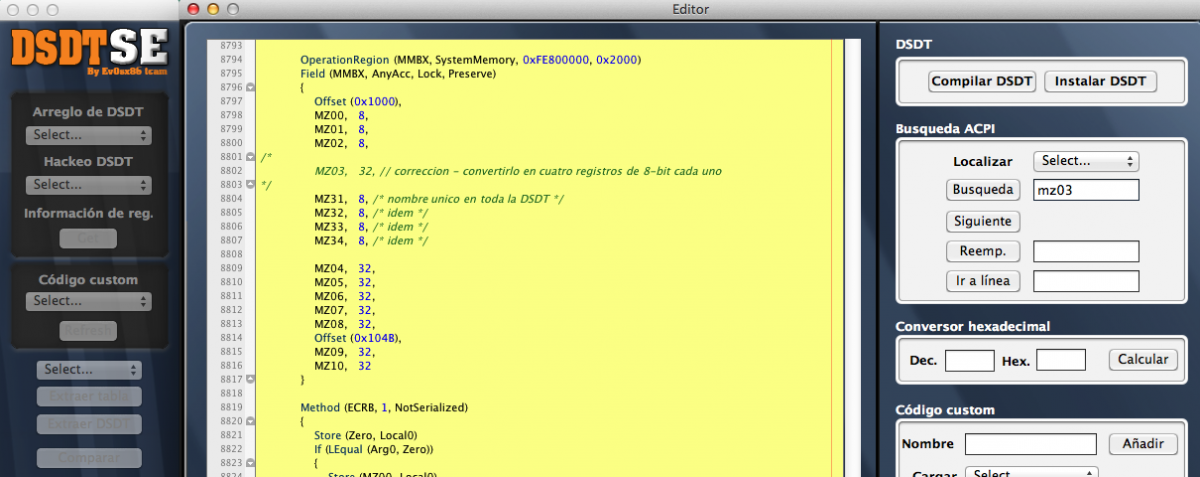

juanerson Posted April 12, 2014 Share Posted April 12, 2014 Te doy una pista: Para convertir los registros de 16-bit(+) y llevarlos a registros de 8-bit debes seguir la secuencia que te llevará a la raíz del problema. En síntesis, el metodo clave en tu DSDT relacionado con el Status (_BST) y la Información (_BIF) de la Batería... se llama Method ECRB. Por que? Porque _BST depende de ECG6, y _BIF depende de ECG9. Y éstos dos últimos (ECG6 y ECG9) a su vez dependen de ECRB. Es una secuencia lógica. Espero que entiendas porque lo que tienes que hacer es adaptar estos registros de 32-bit (ocho en total) en cuartetos de 8-bit cada uno (4 x 8): OperationRegion (MMBX, SystemMemory, 0xFE800000, 0x2000) Field (MMBX, AnyAcc, Lock, Preserve) { Offset (0x1000), MZ00, 8, MZ01, 8, MZ02, 8, MZ03, 32, /* este 1*/ MZ04, 32, /* este 2*/ MZ05, 32, /* este 3*/ MZ06, 32, /* este 4*/ MZ07, 32, /* este 5*/ MZ08, 32, /* este 6*/ Offset (0x104B), MZ09, 32, /* este 7*/ MZ10, 32 /* este 8*/ } 1) Es decir, que vas a convertir los ocho (8) registros de 32-bit actuales en treinta y dos (32) registros de 8-bit finales. Esa es la idea para hacer que los registros superiores a 8-bit sean compatibles con la especificación ACPI 4.0a (2010). Nota: Ten presente que tienes que asignar nombres únicos e irrepetibles a los 32 nuevos registros, es decir que dichos nombres no estén siendo usados por otros registros. Es algo tedioso, pero se logra con concentración, tomando nota, todo en orden, registro a registro. 2) Y no olvides la parte más importante, que es modificar TODAS (repito: TODAS) las declaraciones donde aparezcan MZ03, MZ04, MZ05, etc... con la ayuda del método B1B4 (que corresponde a registros de 32-bit) para no obtener errores de compilación. Cada uno será un cuarteto. Cita del método: Method (B1B4, 4, NotSerialized) { Or (ShiftLeft(Arg1,0x08), Arg0, Local0) Or (ShiftLeft(Arg2,0x10), Local0, Local0) Or (ShiftLeft(Arg3,0x18), Local0, Local0) Return (Local0) } //for 32bit Link to comment https://www.insanelymac.com/forum/topic/297199-solucionado-indicador-de-bateria-no-funciona-dell-n4050/#findComment-2012186 Share on other sites More sharing options...

juanerson Posted April 17, 2014 Share Posted April 17, 2014 No hermano mi dsdt no tiene esa complicación como el tuyo, he visto muchos que si, ten en cuenta que solo estoy orientandote para que corrijas el tuyo. Creeme que no es difícil, subeme tu dsdt actual y te hago la corrección de MZ03 y tu haces los demás, te fijas como lo hice y podemos ir viendo progresos y aclarando tus dudas. Es trabajoso porque es una correccion detallada pero no difícil. Saludos. Link to comment https://www.insanelymac.com/forum/topic/297199-solucionado-indicador-de-bateria-no-funciona-dell-n4050/#findComment-2013243 Share on other sites More sharing options...
hydra1ysk Posted April 17, 2014 Author Share Posted April 17, 2014 Te dejare el archivo que estoy usando..... En verdad me enredo ya que veo otros DSDT y su configuración es diferente entonces no se como asilimar la información del metodo que debo modificar. Estare atento, quiero aprovechar el findesemana largo para dedicarme a arreglar este problema. Muchas, pero muchísimas gracias amigo DSDT.aml.zip Link to comment https://www.insanelymac.com/forum/topic/297199-solucionado-indicador-de-bateria-no-funciona-dell-n4050/#findComment-2013246 Share on other sites More sharing options...

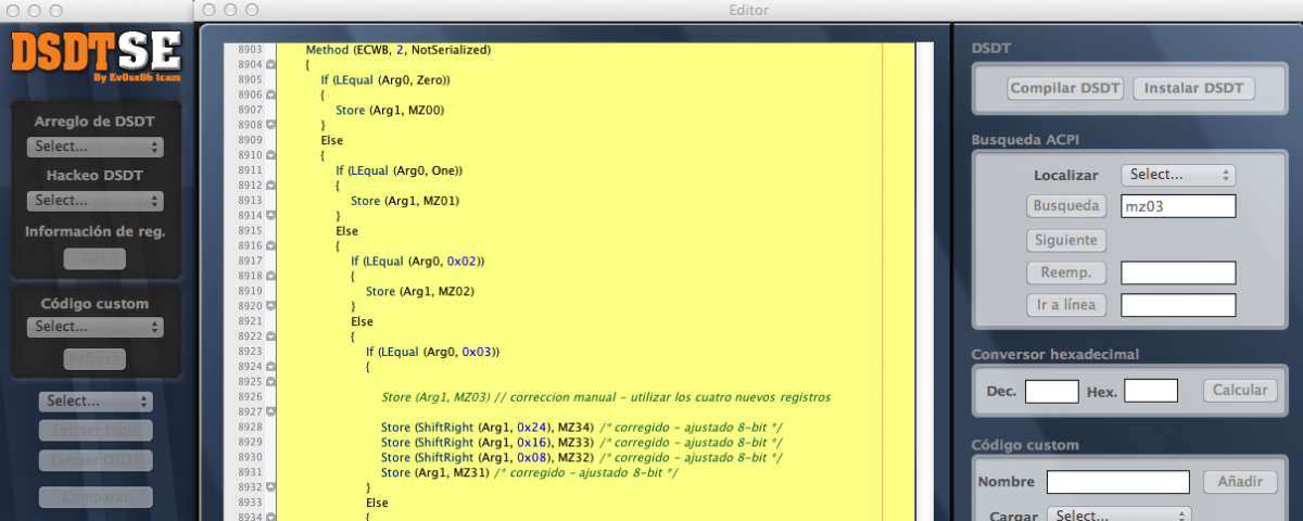

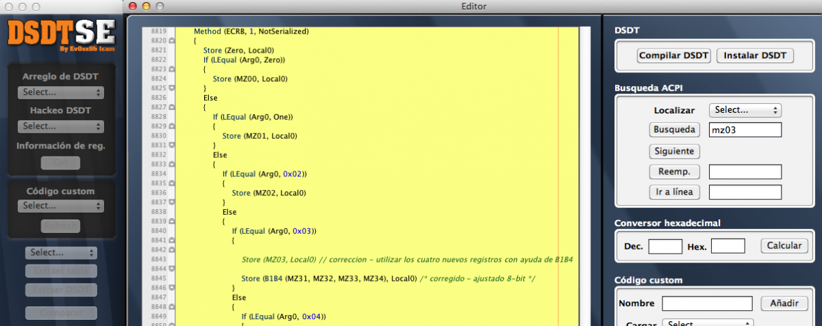

juanerson Posted April 18, 2014 Share Posted April 18, 2014 Te adjunto la DSDT tanto para editar (.dsl) como también el resultante (.aml). Tiene corregido totalmente el registro MZ03 que ahora esta dividido y sus partes se llaman MZ31, MZ32, MZ33 y MZ34, por supuesto todos de 8-bit cada uno. Puedes ver los comentarios en el archivo base.dsl buscando la palabra "correccion" sin acento y sin comillas. Luego tienes la información que necesitas para hacer el resto de manera sencilla. El arreglo consta de 3 partes: 1) Donde se encuentran los registros, en estos momentos quedan así: 2) En el metodo ECRB, aparece la primera declaración de MZ03 que vamos a ajustar de manera automática gracias al metodo B1B4: 3) En el metodo ECWB, se hace un ajuste MANUAL (sin utilizar B1B4) para lograr el cambio a 8-bit. Son cuatro lineas por registro: Nota: Como se darán cuenta, cuando no se puede utilizar el método B1B4 por encontrarse de segundo (a la derecha) dentro del Store, la presentación o formula del ajuste manual para vincular cuatro partes de 8-bit cada una (4x8) es: (cortesía de RehabMan) Store(ShiftRight(Y,24), X3) Store(ShiftRight(Y,16), X2) Store(ShiftRight(Y,8), X1) Store(Y, X0) Y por supuesto, al final de la DSDT está agregado el nuevo metodo B1B4 compatible con registros de 32-bit, cortesia de RehabMan: Method (B1B4, 4, NotSerialized) { Store (Arg3, Local0) Or (Arg2, ShiftLeft (Local0, 0x08), Local0) Or (Arg1, ShiftLeft (Local0, 0x08), Local0) Or (Arg0, ShiftLeft (Local0, 0x08), Local0) Return (Local0) } Para finalizar, de la misma manera se hace con los restantes siete registros MZ04, MZ05, MZ06, ... etc. Esperemos que funcione. Cualquier duda estamos a la orden. Saludos. DSDT.zip Link to comment https://www.insanelymac.com/forum/topic/297199-solucionado-indicador-de-bateria-no-funciona-dell-n4050/#findComment-2013749 Share on other sites More sharing options...
hydra1ysk Posted April 19, 2014 Author Share Posted April 19, 2014 Gracias maestro!! Mira ya cambie los registros de todas las variables sin error alguno, me costo mucho por el tema que habían variables que tuve que darle otros nombres...... Igual en ese sentido, tengo una duda, en el metodo ECWB solo encuentro referencias a 3 de las 7 variables (MZ03, MZ04 y MZ10) que estoy cambiando. Yo cambie las que había, mi duda es, debo agregar las que no están? Te dejo el dsl para que le heches un vistazo. Si todo esta bien, que debería hacer ahora??? dsdt.zip Link to comment https://www.insanelymac.com/forum/topic/297199-solucionado-indicador-de-bateria-no-funciona-dell-n4050/#findComment-2013849 Share on other sites More sharing options...
juanerson Posted April 19, 2014 Share Posted April 19, 2014 Se ve bien. Agregar que? Codigo es codigo amigo, si el metodo ECWB viene así es por algo y hay que dejarlo quieto. Entonces, ya probaste el resultante dsdt.aml (desde /Extra)+ el AppleACPIBatteryManager.kext (instalado con KextUtilty la ultima version) en /S/L/E ?? Cuando tengas eso listo en el proximo reinicio del sistema por favor súbeme un .ioreg (guardado con IORegistryExplorer) para ver si el driver reconoce el medidor de la batería. Saludos. Link to comment https://www.insanelymac.com/forum/topic/297199-solucionado-indicador-de-bateria-no-funciona-dell-n4050/#findComment-2013912 Share on other sites More sharing options...
