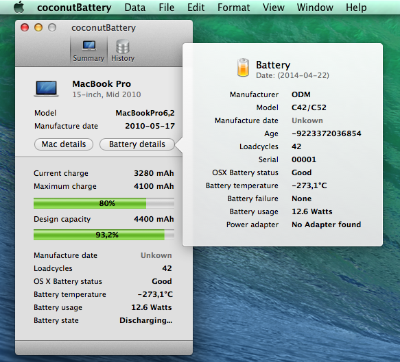

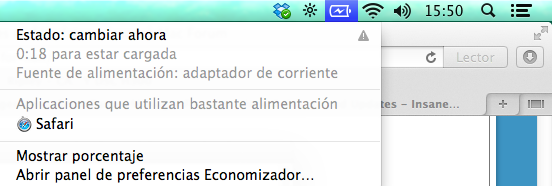

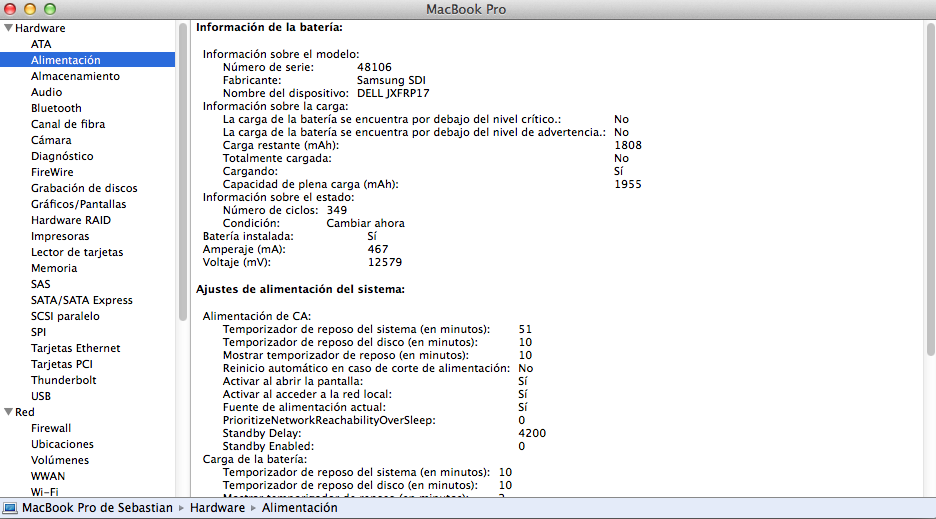

hydra1ysk Posted April 20, 2014 Author Share Posted April 20, 2014 EDIT: Como te comente, tengo otro DSDT de este mismo modelo, pensando que el mío podría tener algo malo, realice el mismo procedimiento que me enseñaste con este nuevo DSDT y logre iniciar sesión sin ningún problema. Veo el icono de la batería y en información del sistema me aparece la info de la batería. Te adjunto el IOreg para que lo puedas hechar un vistazo. También te adjunto las fotos de la batería y del icono de notificación. Lo unico malo es que con este DSDT he perdido la función de las hotkeys y el poder suspender el equipo cuando cierro la tapa del notebook. Bueno me imagino que esto puede tener solución. Lo otro que te quería preguntar es como puedo obtener este tipo de notificación en la batería?? Aparece en el post de zprood IOreg.zip Link to comment https://www.insanelymac.com/forum/topic/297199-solucionado-indicador-de-bateria-no-funciona-dell-n4050/page/2/#findComment-2014072 Share on other sites More sharing options...

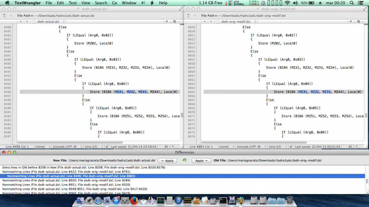

juanerson Posted April 22, 2014 Share Posted April 22, 2014 Creo que encontré el "error" cometido en el código de la bateria, en realidad fue un detalle que se pasó por alto. Y debe solucionar el problema. Fíjate en la captura de pantalla, buscando diferencias con TextWrangler (ambos archivos en formato .DSL), a la derecha el que subiste en el comentario 21 que da KP, a la izquierda el que subiste en el comentario 30 que carga correctamente: Nota: NO hay diferencias significativas entre ambos DSDTs, me refiero exclusivamente al CODIGO ORIGINAL O DE FABRICA. Sin embargo es mejor y altamente recomendable que utilices el del comentario 21 (una vez que lo corrijas) porque está más optimizado para OS X. PD. Por favor súbeme un .ioreg que sirva... jejeje. Te adjunto la aplicación IORegistryExplorer.app que uso para visualizar y guardar. Y para finalizar podemos dar este tópico como SOLUCIONADO. Saludos. PD2. Tu bateria parece que esta en las últimas, lo mismo te indica desde Windows? Si no es así, puedes calibrarla desde OS X para ver si mejora. PD3. Del tópico de Zprood, si instalas AppleSmartBatteryManager en lugar de AppleACPIBatteryManager, obtendrás lecturas desde aplicaciones nativas de Mac OS X, por ejemplo con CoconutBattery.app, esto aparece en mi portátil VIT (muy cercanos en windows), aunque NO es perfecto: IORegistryExplorer.app.zip Link to comment https://www.insanelymac.com/forum/topic/297199-solucionado-indicador-de-bateria-no-funciona-dell-n4050/page/2/#findComment-2014353 Share on other sites More sharing options...
hydra1ysk Posted April 22, 2014 Author Share Posted April 22, 2014 Creo que encontré el "error" cometido en el código de la bateria, en realidad fue un detalle que se pasó por alto. Y debe solucionar el problema. Fíjate en la captura de pantalla, buscando diferencias con TextWrangler (ambos archivos en formato .DSL), a la derecha el que subiste en el comentario 21 que da KP, a la izquierda el que subiste en el comentario 30 que carga correctamente: Cuando me puse a revisar un poco el DSDT original me di cuenta de ese error y lo arregle. Reinicie la maquina y me dio KP lamentablemente. Fue por eso que decidí utilizar el DSDT que encontre en la web de mi maquina. PD. Por favor súbeme un .ioreg que sirva... jejeje. Te adjunto la aplicación IORegistryExplorer.app que uso para visualizar y guardar. Nose que pasara que no te llegan mis ioregs en buen estado. Baje tu versión y te la adjunto al presente posteo PD2. Tu bateria parece que esta en las últimas, lo mismo te indica desde Windows? Si no es así, puedes calibrarla desde OS X para ver si mejora. Lamentablemente es así, pero ya encargue otra batería que debería llegar en poco tiempo. PD3. Del tópico de Zprood, si instalas AppleSmartBatteryManager en lugar de AppleACPIBatteryManager, obtendrás lecturas desde aplicaciones nativas de Mac OS X, por ejemplo con CoconutBattery.app, esto aparece en mi portátil VIT (muy cercanos en windows), aunque NO es perfecto: Lo hice, con coconutbattery me dio información de mi batería. Lo raro es que cuando esta cargada me dice que el nivel de carga es de 226% :/ Gracias maestro por tu continua ayuda. Un saludo desde mis tierras MacBook Pro de Sebastian.ioreg.zip Link to comment https://www.insanelymac.com/forum/topic/297199-solucionado-indicador-de-bateria-no-funciona-dell-n4050/page/2/#findComment-2014419 Share on other sites More sharing options...
