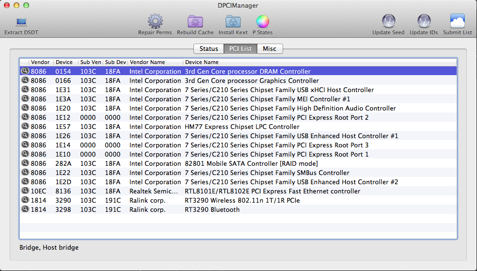

crashbufao Posted June 25, 2014 Share Posted June 25, 2014 Allan Oliveira, captura que voce pediu Link to comment https://www.insanelymac.com/forum/topic/295577-gerenciamento-de-energia-para-sandy-bridgeivy-bridgehaswell-cpu/page/5/#findComment-2033907 Share on other sites More sharing options...
Jonathan Chagas Posted June 25, 2014 Share Posted June 25, 2014 24/06/14 21:07:18,000 kernel[0]: AICPUPMI: CPU P-States [ 8 ] Mesma mensagem :/ Link to comment https://www.insanelymac.com/forum/topic/295577-gerenciamento-de-energia-para-sandy-bridgeivy-bridgehaswell-cpu/page/5/#findComment-2033908 Share on other sites More sharing options...
Allan Posted June 25, 2014 Share Posted June 25, 2014 Allan Oliveira, captura que voce pediu Seu Hardware é compativel, mas tem algumas limitações, como: Bluetooth e Wifi não tem suporte no OS X, veja qual adquirir. Aqui está uma lista com os suportados e não-suportados (Amarelo significa que talvez funcione com a kext WifiInjector, Verde significa que funciona OOB, Vermelho significa que não tem suporte, alguns cartões Wifi contem Bluetooth) O modo RAID tambem não tem suporte, você pode usar o modo FusionDrive: http://olarila.com/forum/viewtopic.php?f=3&t=3835 24/06/14 21:07:18,000 kernel[0]: AICPUPMI: CPU P-States [ 8 ] Mesma mensagem :/ Digita kextstat no Terminal e manda o resultado para cá. Link to comment https://www.insanelymac.com/forum/topic/295577-gerenciamento-de-energia-para-sandy-bridgeivy-bridgehaswell-cpu/page/5/#findComment-2033923 Share on other sites More sharing options...

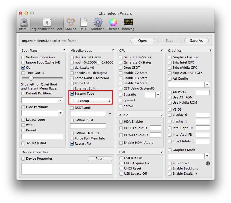

Allan Posted June 25, 2014 Share Posted June 25, 2014 Marca essa opção no boot.plist. Link to comment https://www.insanelymac.com/forum/topic/295577-gerenciamento-de-energia-para-sandy-bridgeivy-bridgehaswell-cpu/page/5/#findComment-2034223 Share on other sites More sharing options...
Jonathan Chagas Posted June 25, 2014 Share Posted June 25, 2014 Marca essa opção no boot.plist. Marquei, reiniciei e o AICPUPMInfo de novo marca somente 8. Link to comment https://www.insanelymac.com/forum/topic/295577-gerenciamento-de-energia-para-sandy-bridgeivy-bridgehaswell-cpu/page/5/#findComment-2034253 Share on other sites More sharing options...
Allan Posted June 25, 2014 Share Posted June 25, 2014 Troca seu SMBios para Macbook Pro 8,3. Link to comment https://www.insanelymac.com/forum/topic/295577-gerenciamento-de-energia-para-sandy-bridgeivy-bridgehaswell-cpu/page/5/#findComment-2034259 Share on other sites More sharing options...
