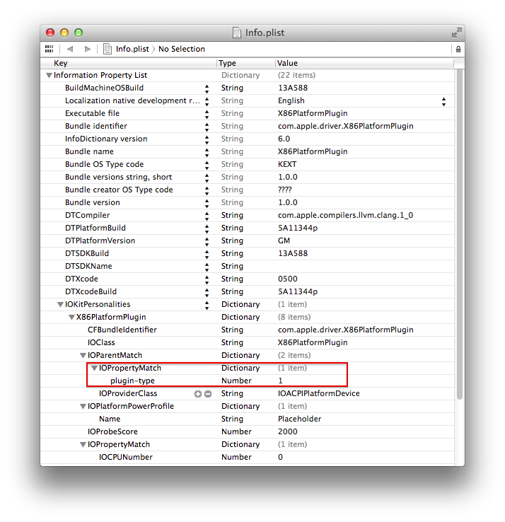

1º - Plugin-type esta adicionado no metodo _DSM, não é preciso adicionar nada nas kexts, por que o Plugin-type já está lá, veja:
A logica é, se não estiver inserido plugin-type na SSDT, a kext X86PlatformShim, não será carregada.
2º - Sim, ele já está adicionado na SSDT, quando o CPU é detectado como Ivy e Haswell o script já gera a SSDT com o plugin-type. E lembrando que

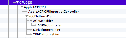

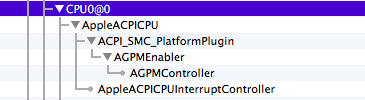

Quem usa Ivy/Haswell para ter certeza que o gerenciamento de energia está sendo feito da maneira correta, tem que usar o script, e se quiser verificar abra o IOReg, e verifique isso:
Se estiver assim, está correto, e para quem usa Sandy, tem que estar assim:

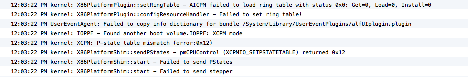

Dai neste guia tem a opção de usar o -xcpm, quando tentei estava com SMBIOS MB Pro 9,2, agora testei com MB Pro 10,1, e usando -xcpm, só que tenho estas mensagens de erro:
E agora como faço pra ter os níveis baixos de states?
Ou ignoro estas mensagens de erro?
Erro nunca é bom... tenta mudar para uma SMbios que trabalhe de verdade para você.
Dica: Tenta MacPro 3,1... Pike R. Alpha diz que esse modelo não funciona com SSDT, mas peguei com ele 6 states... tenta lá.

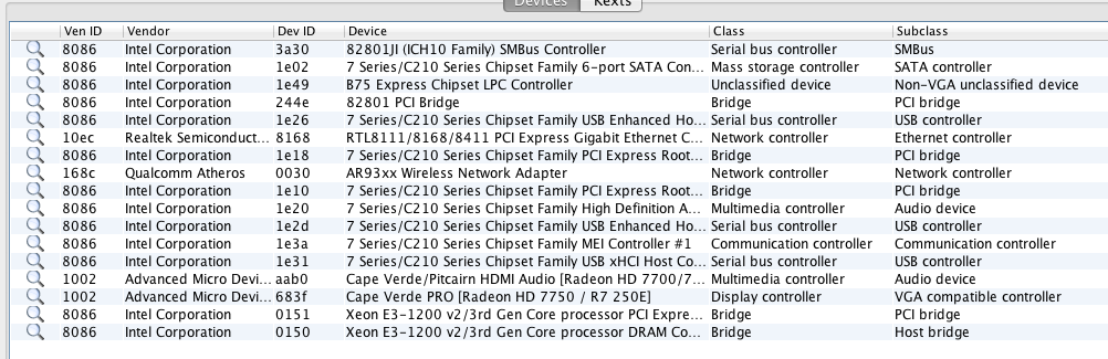

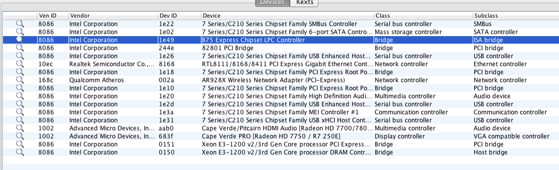

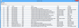

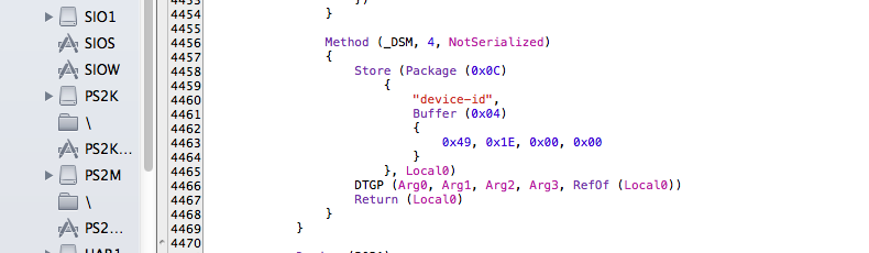

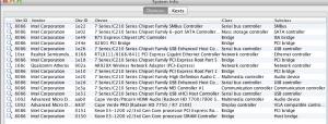

Amigos! Estive fora por um tempo. E li em um outro site sobre o patch do LPC para o dispositivo (ID). Estou em uma dúvida. Reparem nestas imagens:
post-1145065-0-44335000-1396093263_thumb.png      post-1145065-0-67349900-1396093298_thumb.png

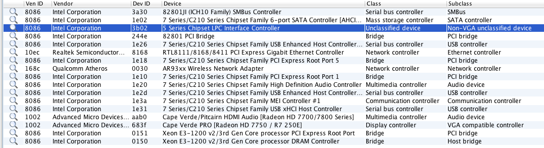

Reparem na primeira imagem o "Dev-id" e "Dev". Com o patch aplicado no "DSDT" eu tenho o dispositivo-id "3b02" e sem o patch o "1e49" e o meu chipset correto: "B75 express chipset LPC controller,  já o outro me mostra "5 series chipset LPC interface controller" que é o errado.

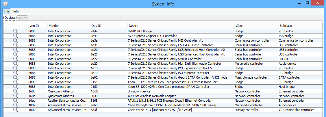

Agora vejam esta imagem capturada no Windows 8.1 me mostrando o meu chipset B75 e o dev-id "1e49":

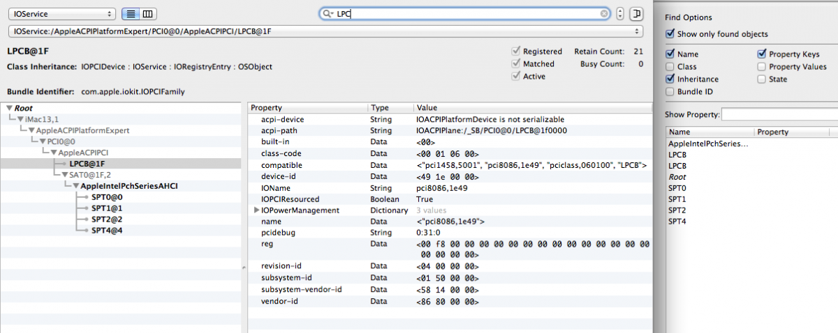

E esta imagem tirada sem o "patch LPC" no "DSDT" com o IORegistryExplorer:

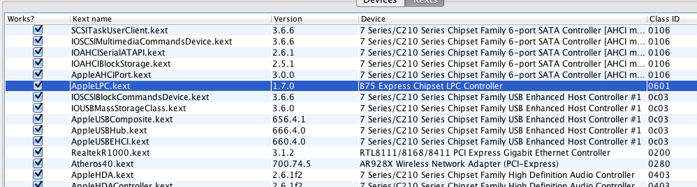

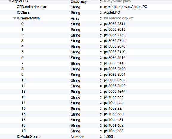

E este é o "info.plist" da kext "AppleLPC" versão 1.7.0. Ela me mostra que não tem o meu "id" do meu chipset B75:
Como vocês podem ver. O "patch" aplicado para fazer a kext "AppleLPC" carregar está com o dispositivo "ID" errado.
Minha dúvida terei algum problema por causa disso ou não tem nada haver?
Terei que adicionar o "ID" do meu chipset na kext "AppleLPC"? e Editar o meu "DSDT" para o "ID" correto?
Valeu pela ajuda amigos.

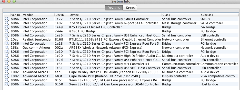

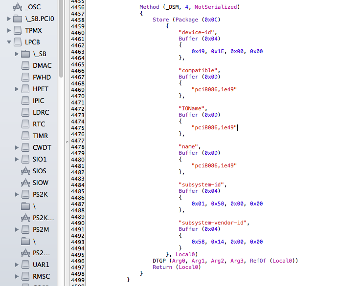

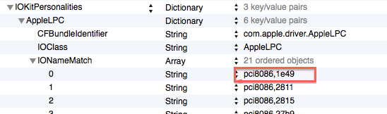

Allan, eu fiz uns testes aqui e veja o resultado:

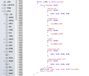

Eu peguei o arquivo "info.plist" da kext "AppleLPC" e adicionei o "ID" correto do chipset B75 (1e49) e também adicionando este "ID" no meu "DSDT", E ficou desta forma:
DSDT: post-1145065-0-64786400-1396122730_thumb.png         INFO.PLIST da AppleLPC: post-1145065-0-55681500-1396123091_thumb.png
Só que o "class" e "subclass" ficaram como "sem classificação"! ficou assim:
O que eu fiz. Apaguei o "patch" "LPC" da minha "DSDT". E este foi o resultado:
DSDT apagada o patch: post-1145065-0-16715300-1396123689_thumb.png, post-1145065-0-71999200-1396123462_thumb.png  e as kext carregadas com o "Class-ID" correto: post-1145065-0-90678400-1396123551_thumb.png
Agora mostra corretamente no programa "SystemInfo" o meu chipset, com a kext "AppleLPC" sendo carregada
sem nenhum problema.

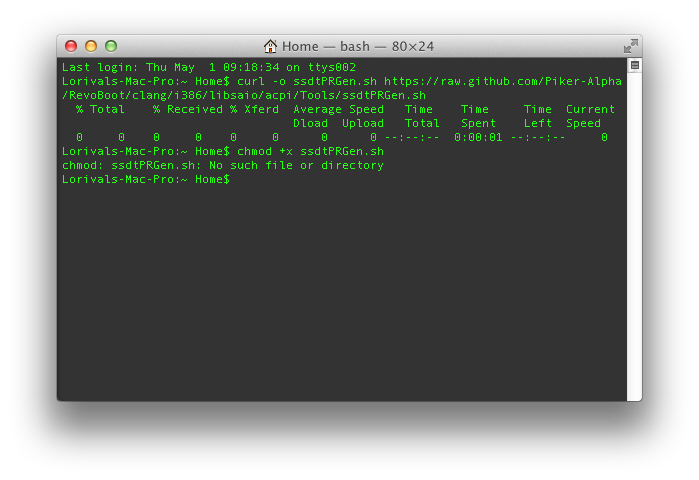

Olá Pimentel ...
Esbarrei já no segundo comando que diz que o diretório não existe ... é isso mesmo?
Outra dúvida é sobre os dados de freqüência que não achei exatamente os dados. Lendo o report do Aida mostra TDP 3.9 w e na descrição do chipset mostra 2.40GHz, 2394 MHz ... são esses os dados certos?

Executa um por um.
curl -o ssdtPRGen.sh https://raw.githubusercontent.com/Piker-Alpha/ssdtPRGen.sh/master/ssdtPRGen.sh
chmod +x ssdtPRGen.sh
depois esse:
./ssdtPRGen.sh
Tenta gerar com esse, e me manda seu SSDT.
Geralmente aparece aquela mensagem pois o repositorio do Piker mudou.

Opa, deixa eu explicar.
DSDT.aml, é pra reconhecimento de hardware e ativação do mesmo, leia aqui: [Guia] DSDT - Conhecimentos Gerais
SSDT.aml, é o responsavel pelo gerenciamento de energia, veja, todo o Hardware precisa de energia, dai é onde entra elas, você pode ativar até mesmo USBs, Som e Video por SSDT, é só dar uma olhada nos guias do Toleda.
O mais basico é o SSDT.aml, há usuarios que pra ter o funcionamento completo dos CPUs, usam SSDT, SSDT1, SSDT2. etc...
Mas enfim, na pasta Extra, você vai colocar a DSDT.aml e SSDT.aml
