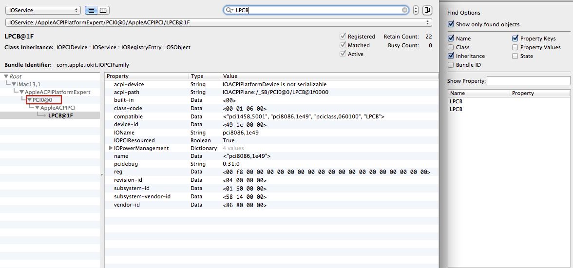

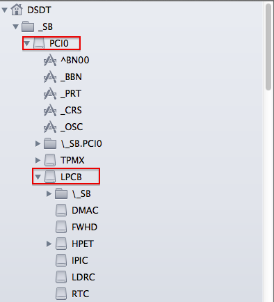

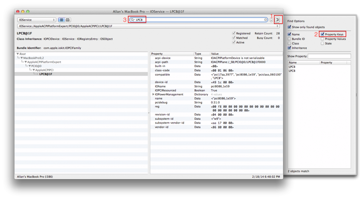

Allan Posted February 18, 2014 Share Posted February 18, 2014 Então amigo, não é assim, você tem que procurar o LPC na DSDT. Vou te ensinar a "pescar", vamos lá: Baixe o IOReg. e coloque ele na pasta Aplicativos. Abra ele e pesquise LPCB, mas siga a numeração que coloquei na imagem abaixo, 1,2 e 3. E depois que achar coloque a imagem aqui. 2 Link to comment https://www.insanelymac.com/forum/topic/295577-gerenciamento-de-energia-para-sandy-bridgeivy-bridgehaswell-cpu/page/2/#findComment-1995335 Share on other sites More sharing options...

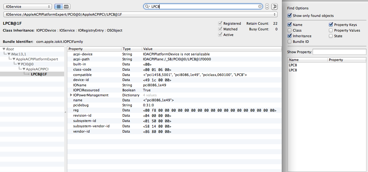

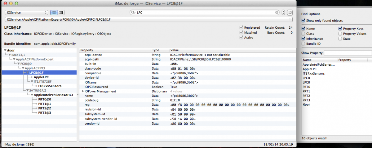

JorgeMax Posted February 18, 2014 Share Posted February 18, 2014 Esta aqui: Eu estou no online no Skype. Você querendo. eu tenho o "TeamViewer" instalado. Eu lha passo o código de acesso remoto. Link to comment https://www.insanelymac.com/forum/topic/295577-gerenciamento-de-energia-para-sandy-bridgeivy-bridgehaswell-cpu/page/2/#findComment-1995340 Share on other sites More sharing options...

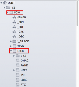

Allan Posted February 18, 2014 Share Posted February 18, 2014 A julgar pela imagem, sua LPC está sendo reconhecida, mas não carregada, então vamos aplicar o que o iFire nos falou... 1º Notou que quando você digitou LPCB, no canto esquerdo tem uma linha de endereços? então ali está a resposta, procure na sua DSDT o device LPCB. Vou te ajudar de outra vez, veja a imagem: Agora você ja tem meio caminho andado, no LPCB, procure pelo metodo _DSM. E volte com os resultados. Link to comment https://www.insanelymac.com/forum/topic/295577-gerenciamento-de-energia-para-sandy-bridgeivy-bridgehaswell-cpu/page/2/#findComment-1995342 Share on other sites More sharing options...

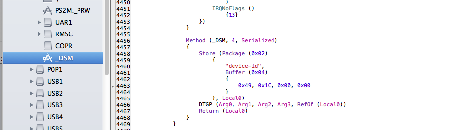

JorgeMax Posted February 18, 2014 Share Posted February 18, 2014 Aqui: Link to comment https://www.insanelymac.com/forum/topic/295577-gerenciamento-de-energia-para-sandy-bridgeivy-bridgehaswell-cpu/page/2/#findComment-1995346 Share on other sites More sharing options...

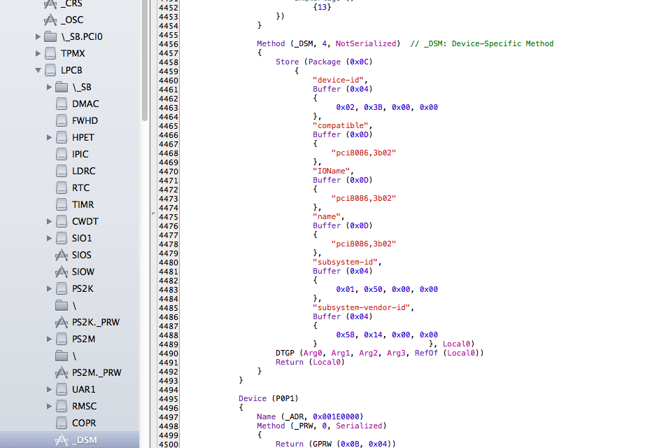

Allan Posted February 18, 2014 Share Posted February 18, 2014 Opa isso cara esta indo bem, agora o que vamos fazer? Apague este metodo o insira o que o iFire recomendou: Method (_DSM, 4, NotSerialized) // _DSM: Device-Specific Method { Store (Package (0x0C) { "device-id", Buffer (0x04) { 0x02, 0x3B, 0x00, 0x00 }, "compatible", Buffer (0x0D) { "pci8086,3b02" }, "IOName", Buffer (0x0D) { "pci8086,3b02" }, "name", Buffer (0x0D) { "pci8086,3b02" }, "subsystem-id", Buffer (0x04) { 0x01, 0x50, 0x00, 0x00 }, "subsystem-vendor-id", Buffer (0x04) { 0x58, 0x14, 0x00, 0x00 } }, Local0) DTGP (Arg0, Arg1, Arg2, Arg3, RefOf (Local0)) Return (Local0) } } Você pode também, apenas selecionar o método e colar este. Compile e veja se não tem erros. Coloque onde deve, reinicie e veja se foi carregado. Link to comment https://www.insanelymac.com/forum/topic/295577-gerenciamento-de-energia-para-sandy-bridgeivy-bridgehaswell-cpu/page/2/#findComment-1995348 Share on other sites More sharing options...
JorgeMax Posted February 18, 2014 Share Posted February 18, 2014 Assim: Está correto? Link to comment https://www.insanelymac.com/forum/topic/295577-gerenciamento-de-energia-para-sandy-bridgeivy-bridgehaswell-cpu/page/2/#findComment-1995351 Share on other sites More sharing options...
Allan Posted February 18, 2014 Share Posted February 18, 2014 Isso ai. Compilou? deu erro? 1 Link to comment https://www.insanelymac.com/forum/topic/295577-gerenciamento-de-energia-para-sandy-bridgeivy-bridgehaswell-cpu/page/2/#findComment-1995353 Share on other sites More sharing options...

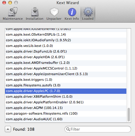

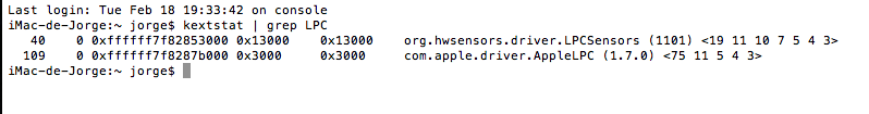

JorgeMax Posted February 18, 2014 Share Posted February 18, 2014 Copilei amigo. Não deu erro. Veja: e: e esta imagem: Muito bom carregou agora a kext "AppleLPC"! Valeu pela ajuda. Muito obrigado à Você o PimentelX86 e o iFIRE. Link to comment https://www.insanelymac.com/forum/topic/295577-gerenciamento-de-energia-para-sandy-bridgeivy-bridgehaswell-cpu/page/2/#findComment-1995356 Share on other sites More sharing options...

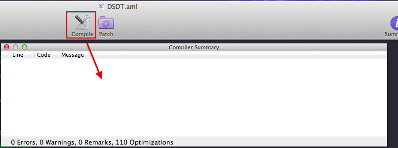

Allan Posted February 19, 2014 Share Posted February 19, 2014 Não pude responder ontem pois fui assistir um filme com minha esposa hehe Mas voltando... Perfeito Jorge, que bom que este método deu certo para você. E apenas uma correção, quando eu falei para você compilar, não seria com códigos no Terminal, é clicar na opção "Compile" do MaciASL, veja: Se a janela aparecer sem nada, é porque está tudo certo. E Pimentel já estou criando um guia sobre DSDT+IOReg. Flw 1 Link to comment https://www.insanelymac.com/forum/topic/295577-gerenciamento-de-energia-para-sandy-bridgeivy-bridgehaswell-cpu/page/2/#findComment-1995636 Share on other sites More sharing options...
