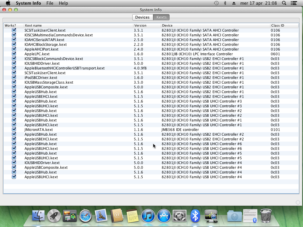

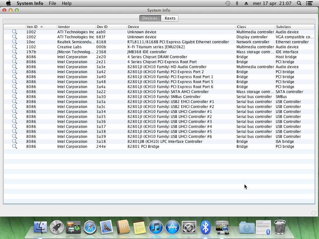

simonebt92 Posted April 17, 2013 Author Share Posted April 17, 2013 bene se vuoi avviare osx per adesso usa il bootcd... adesso potresti dedicarti a far funzionare il resto dell' hardware su osx... installa system info su osx e avvialo, clicca su device e fai uno screen ( shift + alt + 3) postalo e ti diamo una mano quando finiamo tutto pensiamo a sistemare il boot, ma prima vediamo se il tuo hardware e' compatibile e proviamo ad installare dei kexts per il boot prova questo in allegato, installalo da osx (chimera 2.0.1) eccolo sorry Quando tornò a casa lo faccio ma non posso farti lo screen perché il pc non è collegato ad internet, faccio una foto con il cell ok? :/ Ci sentiamo verso le 18.30 Link to comment https://www.insanelymac.com/forum/topic/287795-aiuto-prima-installazione-hackintosh/page/7/#findComment-1907973 Share on other sites More sharing options...

simonebt92 Posted April 17, 2013 Author Share Posted April 17, 2013 metti lo screen nel pennino andando per installare system info mi dice che non posso perhcè devo avere java se 6 tuttavia mi sono scaricato java 6 e ho avviato vi allego le immagini riguardo al boot: installato su osx, al riavvio senza cd primario osx da SEMPRE quello screen attendo voi Link to comment https://www.insanelymac.com/forum/topic/287795-aiuto-prima-installazione-hackintosh/page/7/#findComment-1908064 Share on other sites More sharing options...
