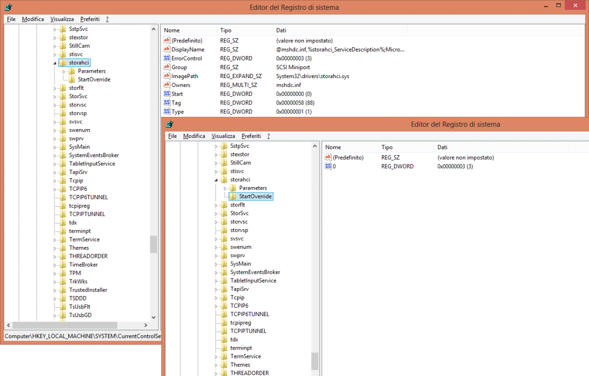

JahStories Posted April 17, 2013 Share Posted April 17, 2013 beh dai che k.o. !! un po di pazienza... per configurare windows per funzionare in ahci devi avviarlo come facevi prima andare sul registro di sistema e cercare HKEY_LOCAL_MACHINE\SYSTEM\CurrentControlSet\Services\storahci setta il valore su 0 cerca anche StartOverried e setta anche quello su 0 vai poi sul bios setta ahci riavvia con il bootcd ed entrambi i dischi collegati e prova ad avviare windows Link to comment Share on other sites More sharing options...
simonebt92 Posted April 17, 2013 Author Share Posted April 17, 2013 ho trovato i due che mi hai detto ma non ho capito quali devo modificare, ci sono tanti file dentro queste cartelle grazie Link to comment Share on other sites More sharing options...
Fabio1971 Posted April 17, 2013 Share Posted April 17, 2013 Alle voci indicate setti il valore su 0 Fabio Link to comment Share on other sites More sharing options...
JahStories Posted April 17, 2013 Share Posted April 17, 2013 fai cosi' elimina proprio startoverride e riprova a fare il boot settando ahci e lasciando solo il disco di win p.s. mi raccomando non riavviare senza impostare il bios su ahci altrimenti startoverride verra' riscritto Cmq sarebbe meglio settare i valori su 0 Aspe' che ti linko una guida se la trovo, eccola 6° post Link to comment Share on other sites More sharing options...
simonebt92 Posted April 17, 2013 Author Share Posted April 17, 2013 Alle voci indicate setti il valore su 0 Fabio ok è partito in achi, adesso? grazie Link to comment Share on other sites More sharing options...
JahStories Posted April 17, 2013 Share Posted April 17, 2013 key/Dword su startoverride!! e' impostato su (tre) l'ultimo elemento tra parentesi. e bene che tu sappia anche, che un drive moderno con un os moderno, che sia win8 o osx 10.8, da' migliori prestazioni in AHCI sia in scrittura che in lettura perche usato in maniera nativa, l'ide compatible e' una sorta di "emulatore". BON! adesso collega entrambi i drive inserisci il bootcd ed avvii windows ci dica che succede in seguito XD Link to comment Share on other sites More sharing options...
simonebt92 Posted April 17, 2013 Author Share Posted April 17, 2013 key/Dword su startoverride!! e' impostato su (tre) l'ultimo elemento tra parentesi. e bene che tu sappia anche, che un drive moderno con un os moderno, che sia win8 o osx 10.8, da' migliori prestazioni in AHCI sia in scrittura che in lettura perche usato in maniera nativa, l'ide compatible e' una sorta di "emulatore". BON! adesso collega entrambi i drive inserisci il bootcd ed avvii windows ci dica che succede in seguito XD ho messo cd avviato windows ma non va, pero osx continua ad andare solo con cd ho controllato il bios è sempre in achi ma con bootcd non va(windows) Link to comment Share on other sites More sharing options...
