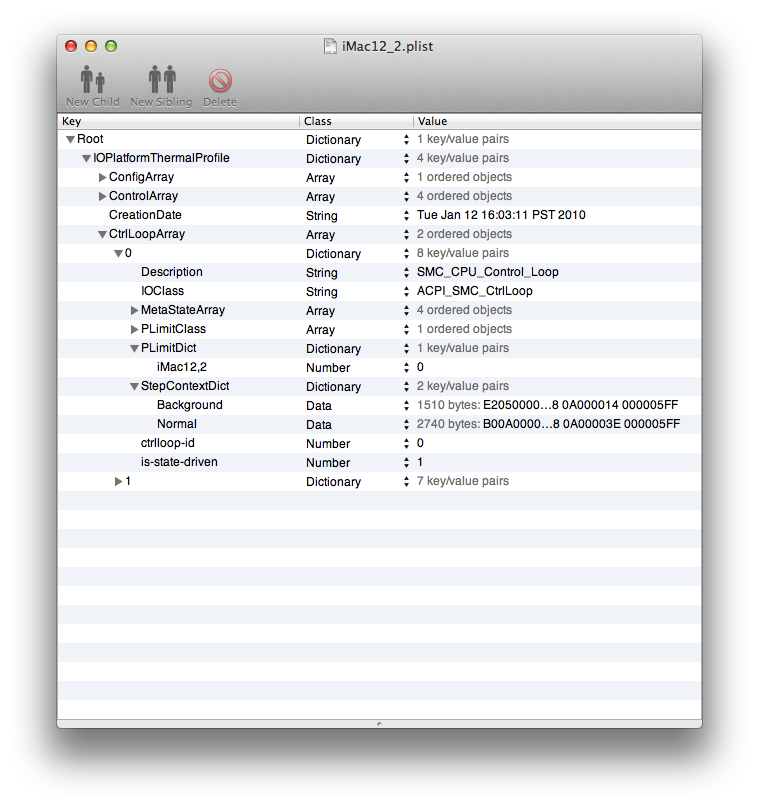

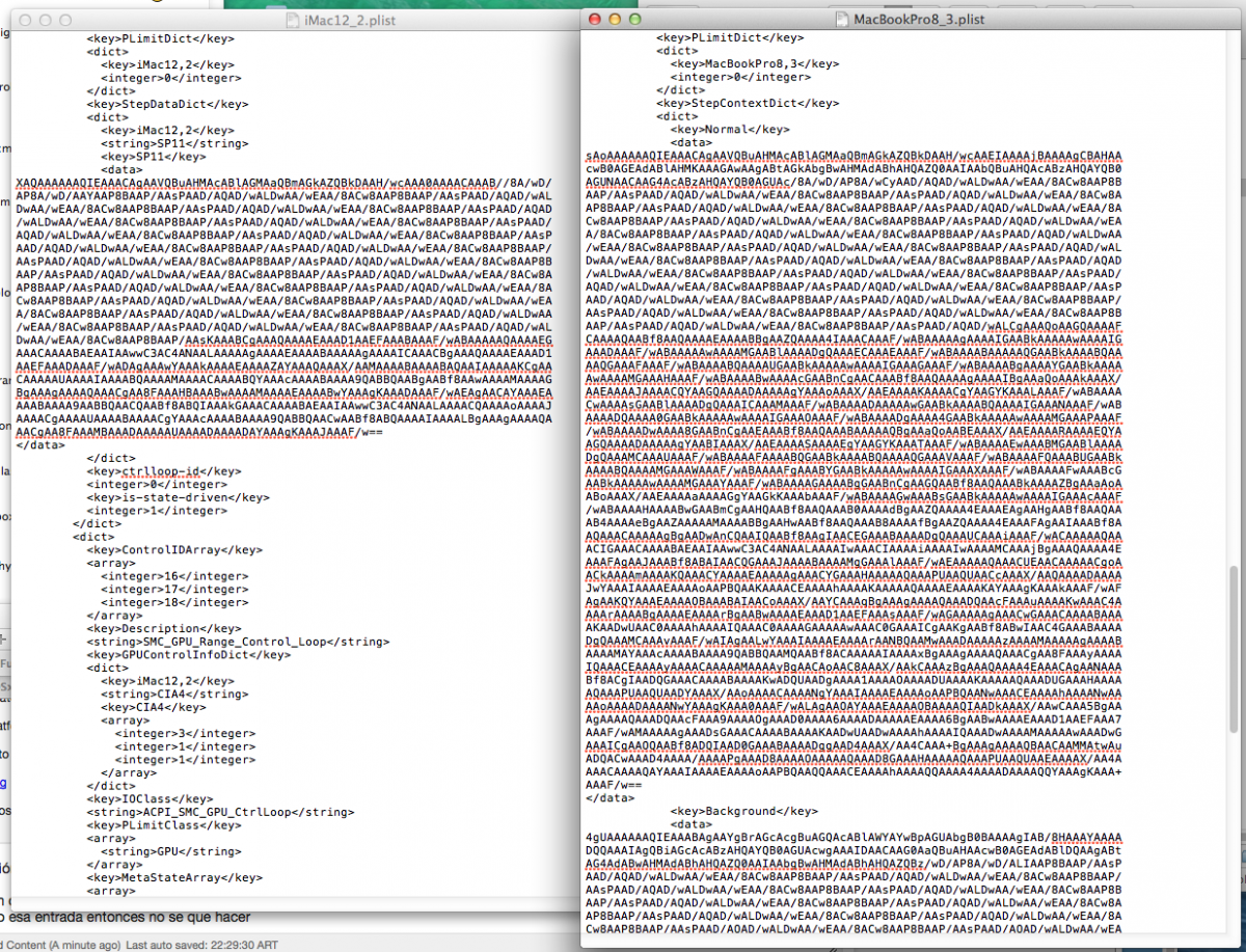

Java Lava Posted December 10, 2013 Share Posted December 10, 2013 Todo indica que sigues teniendo problemas de nvram o que tu config.plist no tiene el formato correcto. Intenta abrirlo con PlistEdit Pro y te dirá si es valido. También intenta haciendo un "Save As…" desde el mismo programa y forzando el formato a "Property List". * Los valores que usas de P&C states son los predeterminados cuando se carga un SSDT externo así que puedes eliminarlos. * Lo del perfil de energía lo he comentado por ahí, debe estar en mi historial seguro. Fijate si lo encuentras sino lo intento localizar luego. Y veo que sos un compatriota (fibertel ) Como anda compatriota, te dejo un off-topic para que lo pienses, no se si conoces este dibujo animado que esta muy de onda llamado "Un Show Mas", se dice que Rigby el mapache esta inspirado en como somos los argentinos, mirate unos cuantos capítulos y después contame. Yo lo se porque mi sobrino es lo único que mira Volviendo al tema que estamos discutiendo config.plist. Puedo abrirlo con el PlistEdit Pro, puedo salvarlo como Property List, incluso puedo usarlo con el CloverConfigurator pero sigo sin poder entrar en iMessage. La otra prueba que hice fue regenerar desde cero un nuevo config.plist activando y agregando las correspondientes entradas para tener la misma configuración que uso, y nada, iMessage sigue terco como mula Speedstep. Aparentemente el que obtenga 2 P-States es ya una limitación del identificador de sistema iMac12,2 y iMac12,1 con un i5 2400, exactamente lo que tengo yo. Algo de eso me entere cuando estuve buscando tu mensaje de como parchear el perfil de energía de la iMac 12,2 usando el de la Macbook Pro 8,3, mas información y como siempre el mero mero Juanerson poniendo los puntos sobre las íes acá http://www.insanelymac.com/forum/topic/278824-perfil-macbookpro83-y-speedstep/ y en este otro enlace dandole sus mañanitas a musicode Well, I know from a friend, that genuine iMac12,2 (mid 2011) Core i5-2400 27-Inch, running Lion 10.7.3, has only 2 PStates (x16 and x32), and turbo is not enabled. Applied MSRDumper in that machine, there was no more than those results. Luego encontre tu post de como parchar ambos perfiles de energia Files are located in: /S/L/E/IOPlatformPluginFamily.kext/Contents/PlugIns/ACPI_SMC_PlatformPlugin.kext/Contents/Resources/ Remember to repair permissions and clear the kext cache. replace.jpg @ flAked: I lose many multipliers (16 and turbo mult. still work) when I wake the computer after normal sleep. Do you have the same problem? La explicación y el procedimiento es muy sencillo pero yo no soy muy ducho con estas cosas y me esta trabando algo En la imagen que pones tengo que reemplazar todo lo que esta desde la entrada StepDataPict pero en el perfil de energía de la Macbook Pro no tengo esa entrada entonces no se que hacer Si comparas tu captura de pantalla con la mia veras que el nombre de las entradas son distintas Saludos Link to comment Share on other sites More sharing options...
Maniac10 Posted December 10, 2013 Share Posted December 10, 2013 Ahh cierto, han cambiado un poco los plists. Igual sigue siendo sencillo, solo elimina la clave StepDataDict y copia toda el StepContextDict del otro perfil. Te queda algo así: Sobre el problema con iMessages, primero fijate si esta cargando los datos que usas en el config.plist (smbios-acpi-etc), de lo contrario volvemos al problema de conflicto plist vs nvram. Y no aclaraste todavía como arrancas Clover: legacy o UEFI? Y sobre el offtopic, voy a ver que encuentro de "Un Show Mas", no he escuchado nada sobre la serie por acá. Link to comment Share on other sites More sharing options...
Java Lava Posted December 10, 2013 Share Posted December 10, 2013 Hola Maniac10, esto sencillamente funciona!!!!, ahora tengo 5 P-States 16, 19, 23, 27, 32 y gane 100 puntos en el Geekbench .... te lo agradezco un montón!!!. Pregunta, seguro que la respuesta es obvia pero para saber, ¿puedo probar con otros perfiles de energía? El arranque del Clover es UEFI y acabo de comparar los seteos del CloverConfigurator con my config.plist y estan todos los datos que active Pregunta, estuve buscando en Google sobre el iMessage con Clover y encontré que el problema es que en el SMBIOS no tenes que tener el campo Board Serial Number vacío y ese campo justamente yo lo tengo vacío ¿puede ser? Saludos Sergio Link to comment Share on other sites More sharing options...

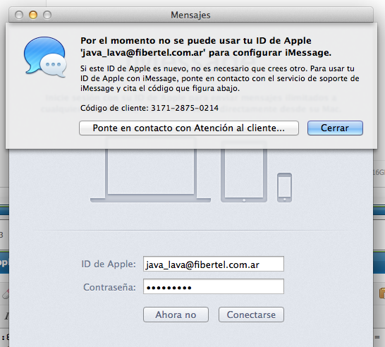

Java Lava Posted December 11, 2013 Share Posted December 11, 2013 Gracias Maniac10, vere como resuelvo el tema del iMessage. Se que los datos los elijo bien, si tengo un procesador i5 2400 es como dar en el clavo, mi identificador para el SMBIOS es la iMac 12,2, probé con la iMac 12,1 y el mismo resultado, otros identificadores SMBIOS no puedo cargar porque la maquina no llega al desktop o se reincia Gracias por tu ayuda nuevamente, lo mas importante esta resuelto que fueron los P-States y que no se monte el volumen EFI en el desktop Si encuentro alguna manera de solucionar el problema del iMessage lo haré saber en el foro Muchas gracias y te que pases estas fiestas a todo vapor, lo mismo para los demás integrantes del foro Link to comment Share on other sites More sharing options...
Java Lava Posted December 11, 2013 Share Posted December 11, 2013 Encontre la solucion a mi problema con iMessage Después de verificar todo lo que Maniac10 me sugirió y que todo parecía estar en orden lo que hice fue recurrir a los foros de discusión de Apple, encontré un hilo que un usuario de iMac tenia el mismo problema que yo tuve. La respuesta, y fue lo que funciono para mi, consistía en eliminar los AppleID alternos desde https://appleid.apple.com, dejar el que estuviera asociada a una tarjeta de crédito, regresar al iMessage y entrar con el AppleID asociada a la tarjeta de crédito y después si se quería volver agregar las direcciones alternas borradas anteriormente En mi caso yo tenia un AppleID alterno, fue remover ese ID para que iMessage se activara en un abrír y cerrar de ojos Saludos Link to comment Share on other sites More sharing options...
Maniac10 Posted December 11, 2013 Share Posted December 11, 2013 Congrats! Encontraste otra variable mas para el problema del iMessage. Habría que recopilar todo lo que sabemos del tema en un tópico aparte en FAQ o Guías, porque es un problema muy común en hackintoshes. Y felices fiestas a todos!!! (medio anticipado el saludo) EDIT: estuve estudiando un poco mas el tema de seriales y por default Clover inyecta un BoardSerialNumber fijo dependiendo del modelo de Mac emulada. Así que es altamente recomendado crear un BoardSerialNumber único, porque es muy probable que Apple algún día bloquee los que usa Clover. Link to comment Share on other sites More sharing options...
