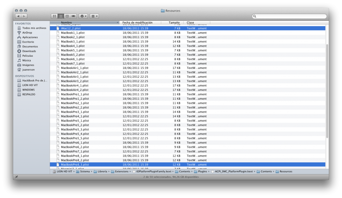

La recomendación para quienes quieran usar, por razones de ajustarse a un perfil acorde a su configuración de hardware, en este caso aquellos que deseen usar el perfil iMac12,2 (desde smbios.plist), ya he mencionado a grosso modo que perfectamente lo pueden complementar creando un speedstep híbrido con el bloque SP13 de MBP8,3... es decir editar el archivo iMac12_2.plist ubicado donde mismo están todos los archivos que gestionan el speedstep para cada perfil, la famosa carpeta "Resources". Por favor vean la ruta completa en la barra inferior:
Cópienlos, ambos (MacBookPro8_3.plist & iMac12_2.plist) al escritorio y edíten el iMac122.plist sustituyendo todo el bloque para el throttling y en su lugar copien el bloque completo del MBP83.plist y guarden los cambios. Nótese en el enlace a continuación que también se cambia el valor SP11 (original de iMac12,2) por SP13 (que viene en MBP8,3) + el bloque en conjunto para el escalado de frecuencia dinámica. Preferiblemente usen un editor profesional como TextMate, por ejemplo. Si no me han entendido, por favor vean que aquí se aprecia de forma gráfica en la imagen el procedimiento (mismo caso), es un copy-paste sencillo:
http://www.insanelymac.com/forum/index.php?showtopic=258611&view=findpost&p=1745343
Al final, no estaría de más respaldar el archivo vanilla iMac12_2.plist y prosigan sustituyéndolo/reemplazándolo en la carpeta del sistema con el nuevo archivo iMac12_2.plist modificado... Seguidamente abran terminal y escriban/ejecuten:
sudo touch /System/Library/Extensions
Ignoren los posibles mensajes de error (son normales a este punto). Luego reparen permisos y reconstruyan caché. Reinicien. Si todo sale como lo previsto tendrán su implementación de speedstep como quieren (con el throttling de MBP8,3) PERO usando el perfil recomendado de iMac, que tiene como punto importante el Tipo de Sistema (system type) para una adecuada gestión de energía. Espero que sea de utilidad. Saludos.

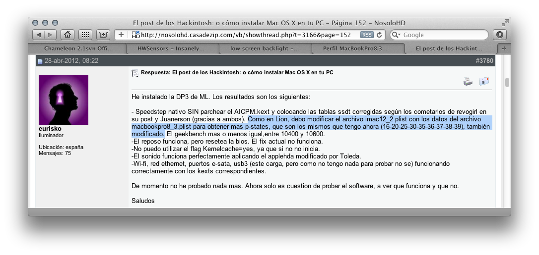

De acuerdo con Eduardo. Estoy 100% seguro que el problema de iFIRE viene de su tabla SSDT de P-States. A partir de la beta 10.7.4 (11E46) y la DP3 de ML tenemos un cambio importante en la gestión de energía que requerirá ajustes en aquellas tablas que sean deficientes y no cumplan "cierta norma" de Apple.
El método del iMac12_2.plist editado con el bloque SP13 de MacBookPro8_3.plist lo está utilizando medio mundo desde finales del año pasado y FUNCIONA BIEN tanto en Snow, como Lion y ML. Y NO hay razones para pensar lo contrario, incluso técnicamente hasta en el iMac 12,2 genuino se puede poner en práctica porque es a nivel de software.
Compañero Eduardo, es lo mismo que tiene implementado Eurisko... él tiene speedstep con ese método. Por favor pruébalo... es lo mejor para ustedes porque es importante que sigan usando el perfil de iMac, por el tipo de sistema. Cita en nosolohd:
