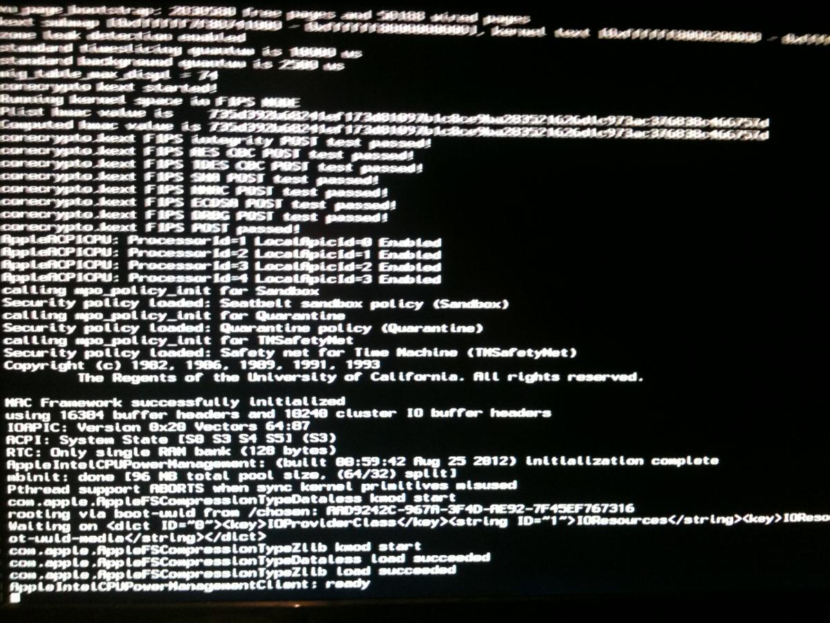

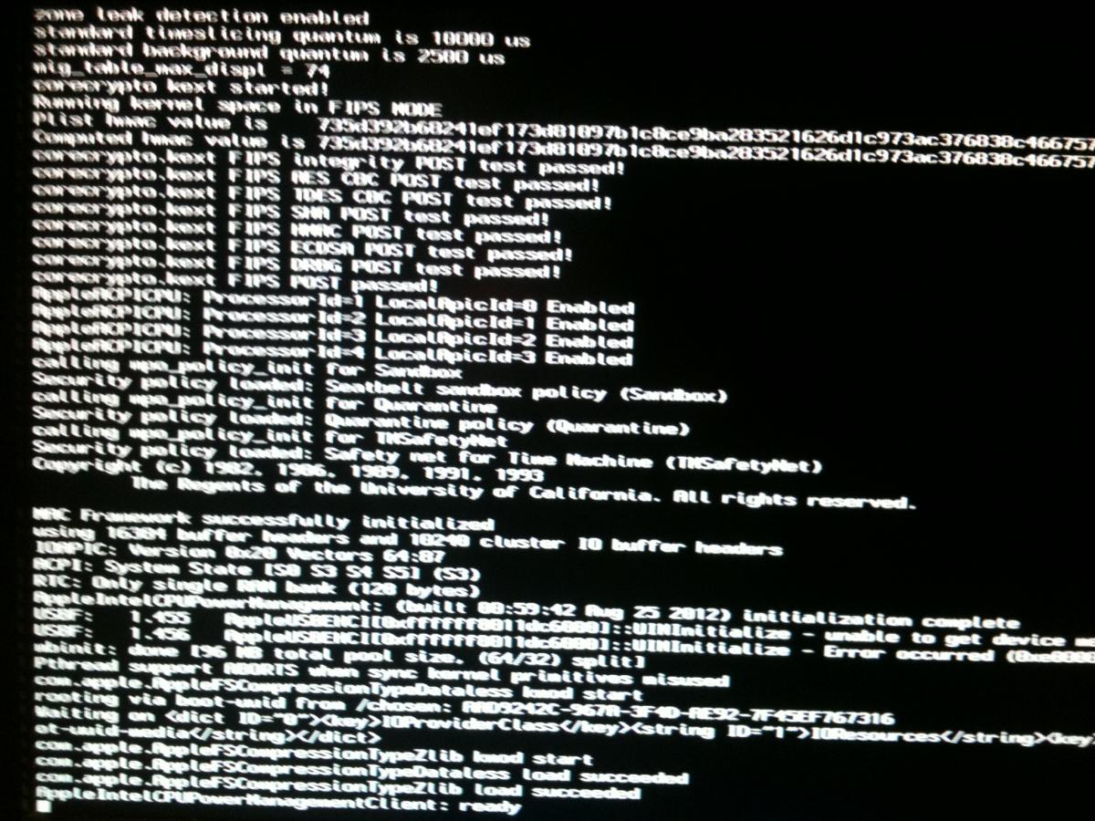

Fiox89 Posted January 17, 2013 Author Share Posted January 17, 2013 http://img543.images...7/img0623ck.jpg Ok, proviamo ad eliminare AppleUSBUHCI? vediamo che succede qui non vedo still waiting Ok ora parte chameleon ma nn mi vede la partizione contenente ML, cosa bisogna fare? Se hai usato altri strumenti che non sono neanche di questo forum tra l'altro, di certo non so aiutarti. E comunque dovresti leggere il regolamento Link to comment https://www.insanelymac.com/forum/topic/258485-guida-installare-os-x-lion-e-mountain-lion/page/86/#findComment-1881490 Share on other sites More sharing options...

enricandre Posted January 17, 2013 Share Posted January 17, 2013 Ok, proviamo ad eliminare AppleUSBUHCI? vediamo che succede qui non vedo still waiting Se hai usato altri strumenti che non sono neanche di questo forum tra l'altro, di certo non so aiutarti. E comunque dovresti leggere il regolamento still waiting nn c'è perche è comparso dopo quando stavo quasi gia per riavviare perche era fermo li,e non ho pensato a rifare un'altra foto quando è comparso il messaggio ho avuto la conferma che eravamo piantati in system/library/extension non trovo appleUSBUHCI dovrei trovarlo da un'altra parte? Link to comment https://www.insanelymac.com/forum/topic/258485-guida-installare-os-x-lion-e-mountain-lion/page/86/#findComment-1881644 Share on other sites More sharing options...
Fiox89 Posted January 18, 2013 Author Share Posted January 18, 2013 Allora, prima di procedere, non stai usando usb 3.0 vero? Se non stai usando porte usb 3.0 (o dispositivi con usb 3.0), proviamo così 1) Apri il file /System/Library/Extensions/IOUSBFamily.kext/Contents/PlugIns/AppleUSBUHCI.kext/Contents/Info.plist è un file di testo, lo puoi aprire anche da windows 2) Cerca la stringa <key>IOPCIClassMatch</key> <string>0x0C030000</string> 3) Sostituisci quella stringa con questa <key>IOPCIMatch</key> <string>0x28308086 0x28318086 0x28348086 0x28358086</string> Quindi prova ad avviare con -f ---- Metodo 2, se non funziona il primo, proviamo ad andar giù pesante. Elimina tutto il kext, /System/Library/Extensions/IOUSBFamily.kext/ avvia sempre con -f e vediamo che succede Link to comment https://www.insanelymac.com/forum/topic/258485-guida-installare-os-x-lion-e-mountain-lion/page/86/#findComment-1881741 Share on other sites More sharing options...

enricandre Posted January 18, 2013 Share Posted January 18, 2013 Allora, prima di procedere, non stai usando usb 3.0 vero? Se non stai usando porte usb 3.0 (o dispositivi con usb 3.0), proviamo così 1) Apri il file /System/Library/Extensions/IOUSBFamily.kext/Contents/PlugIns/AppleUSBUHCI.kext/Contents/Info.plist è un file di testo, lo puoi aprire anche da windows 2) Cerca la stringa <key>IOPCIClassMatch</key> <string>0x0C030000</string> 3) Sostituisci quella stringa con questa <key>IOPCIMatch</key> <string>0x28308086 0x28318086 0x28348086 0x28358086</string> Quindi prova ad avviare con -f ---- Metodo 2, se non funziona il primo, proviamo ad andar giù pesante. Elimina tutto il kext, /System/Library/Extensions/IOUSBFamily.kext/ avvia sempre con -f e vediamo che succede Ecco come non detto sto usando un wd usb 3.0...porcaccia la miseria! vedo di far un po di giri di file e di usarne un altro Link to comment https://www.insanelymac.com/forum/topic/258485-guida-installare-os-x-lion-e-mountain-lion/page/86/#findComment-1881864 Share on other sites More sharing options...
Fiox89 Posted January 19, 2013 Author Share Posted January 19, 2013 E quale dovrei usare? Non necessariamente un altro, semplicemente un'altra usb con una nuova installazione di chameleon. Al massimo manche qualche kext per la tua configurazione Ecco come non detto sto usando un wd usb 3.0...porcaccia la miseria! vedo di far un po di giri di file e di usarne un altro Ecco...abbiamo trovato il problema...le usb 3.0 non funzionano nativamente su osx, bisogna fare qualche modifica Link to comment https://www.insanelymac.com/forum/topic/258485-guida-installare-os-x-lion-e-mountain-lion/page/86/#findComment-1882080 Share on other sites More sharing options...

enricandre Posted January 20, 2013 Share Posted January 20, 2013 Non necessariamente un altro, semplicemente un'altra usb con una nuova installazione di chameleon. Al massimo manche qualche kext per la tua configurazione Ecco...abbiamo trovato il problema...le usb 3.0 non funzionano nativamente su osx, bisogna fare qualche modifica niente...si blocca installazione attacco le due foto prima dell'eliminazione del kext e dopo Link to comment https://www.insanelymac.com/forum/topic/258485-guida-installare-os-x-lion-e-mountain-lion/page/86/#findComment-1882398 Share on other sites More sharing options...

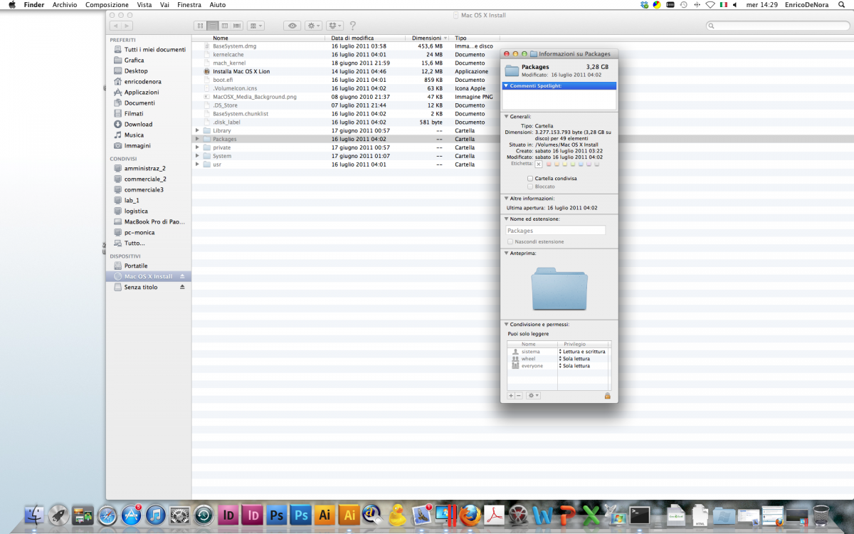

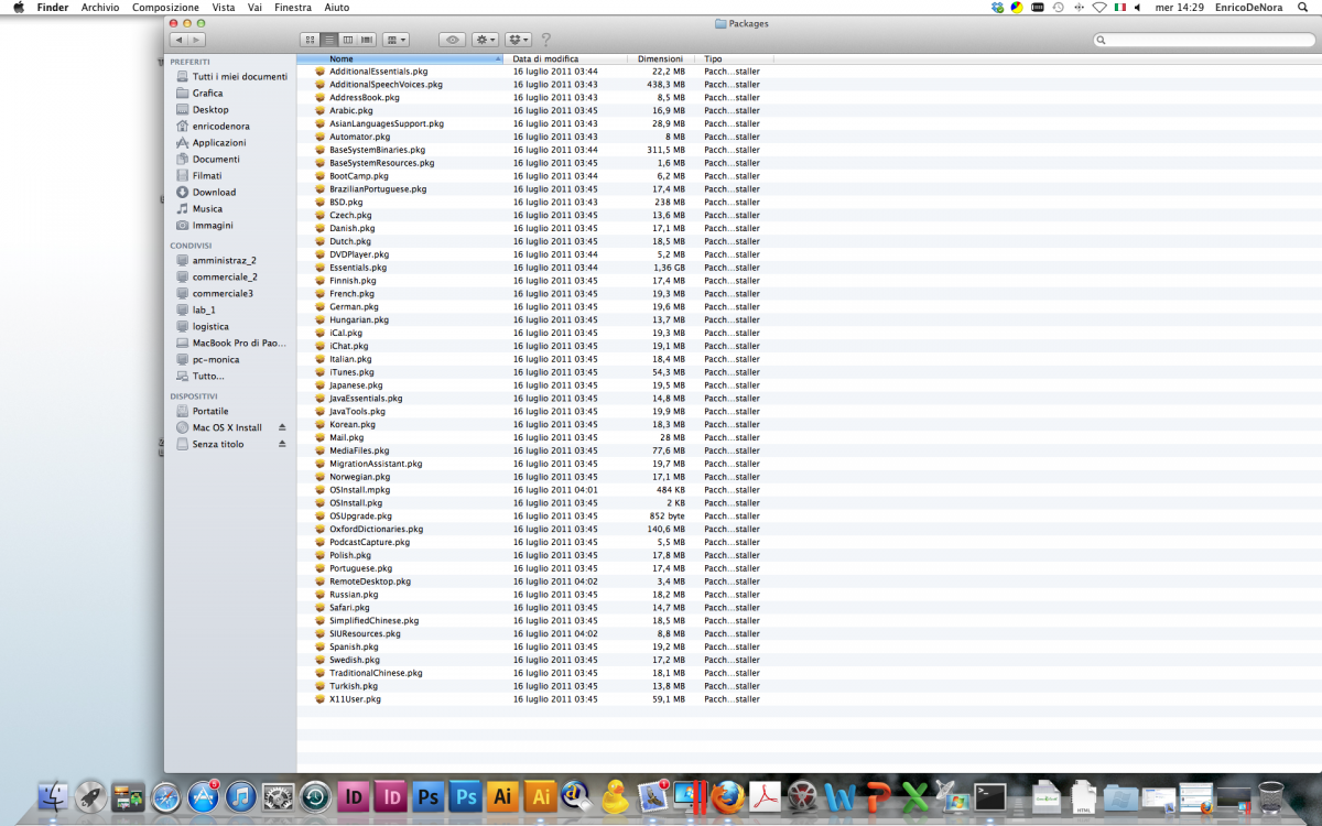

henry_z4 Posted January 23, 2013 Share Posted January 23, 2013 Grazie per la risposta, ho visualizzato i file nascosti ed è apparso quello che vedi nelle immagini allegate. Una cosa che mi sembra plausibile per l'installazione è la cartella packages che pesa 3,28 GB ma al suo interno ci sono tutte le lingue e vari pacchetti di installazione.. Non so come fare.. Link to comment https://www.insanelymac.com/forum/topic/258485-guida-installare-os-x-lion-e-mountain-lion/page/86/#findComment-1883102 Share on other sites More sharing options...
