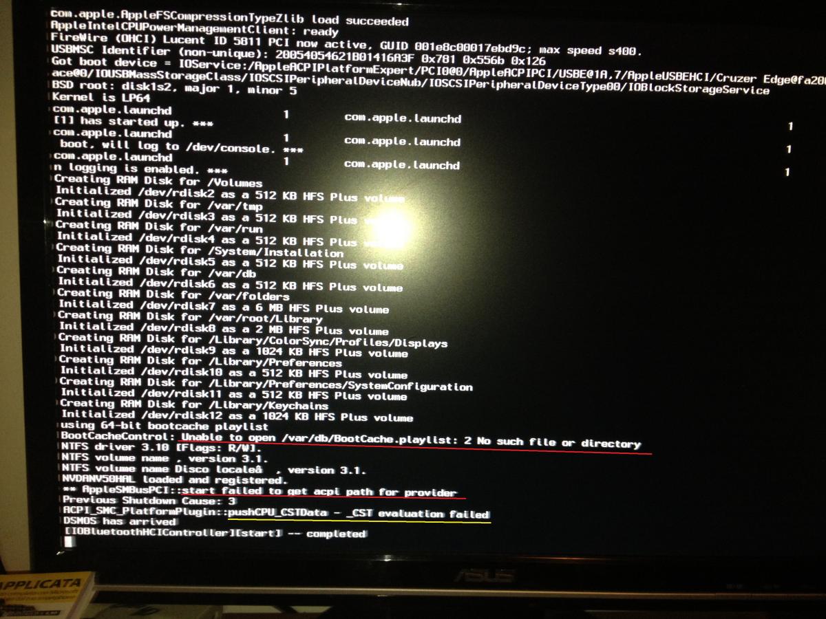

blerk85 Posted January 13, 2013 Share Posted January 13, 2013 Ecco qui lo screen dell'errore... Link to comment https://www.insanelymac.com/forum/topic/258485-guida-installare-os-x-lion-e-mountain-lion/page/85/#findComment-1880524 Share on other sites More sharing options...
Fiox89 Posted January 13, 2013 Author Share Posted January 13, 2013 Ok, sembrerebbe un errore connesso a qualche periferica secondaria. Mi dici che hardware hai? "forse" hai un bluetooth sul pc? Link to comment https://www.insanelymac.com/forum/topic/258485-guida-installare-os-x-lion-e-mountain-lion/page/85/#findComment-1880535 Share on other sites More sharing options...
blerk85 Posted January 13, 2013 Share Posted January 13, 2013 Ok, sembrerebbe un errore connesso a qualche periferica secondaria. Mi dici che hardware hai? "forse" hai un bluetooth sul pc? No ho sl una scheda hauppauge per il digitale terrestre, anche xkè dice AplleSMBusPCI failed, quindi penso proprio sia la scheda collegata al pci. Link to comment https://www.insanelymac.com/forum/topic/258485-guida-installare-os-x-lion-e-mountain-lion/page/85/#findComment-1880546 Share on other sites More sharing options...
Fiox89 Posted January 13, 2013 Author Share Posted January 13, 2013 Prova a scollegarla. Lascia attaccato il minimo indispensabile. Anche se hai altre schede aggiuntive dentro il pc Link to comment https://www.insanelymac.com/forum/topic/258485-guida-installare-os-x-lion-e-mountain-lion/page/85/#findComment-1880548 Share on other sites More sharing options...
blerk85 Posted January 13, 2013 Share Posted January 13, 2013 Prova a scollegarla. Lascia attaccato il minimo indispensabile. Anche se hai altre schede aggiuntive dentro il pc Niente, nn va, come schede o sl la video, xkè nn ho il video integrato... Ho provato anche con la guida di fabio71 con un'altra pennina, e mi ritorna lo stesso errore ma con una cosa nuova, selezionata col colore giallo. Link to comment https://www.insanelymac.com/forum/topic/258485-guida-installare-os-x-lion-e-mountain-lion/page/85/#findComment-1880554 Share on other sites More sharing options...
Fiox89 Posted January 13, 2013 Author Share Posted January 13, 2013 L'errore penso sia la seconda linea rossa. Sembra ci sia anche qualche problema con la cpu, ma non mi hai ancora detto che hardware hai Link to comment https://www.insanelymac.com/forum/topic/258485-guida-installare-os-x-lion-e-mountain-lion/page/85/#findComment-1880566 Share on other sites More sharing options...

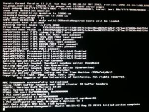

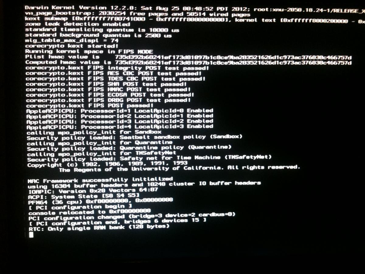

enricandre Posted January 14, 2013 Share Posted January 14, 2013 Diciamo che si legge a fatica...mi "sembra" di vedere un pci configuration begin prova ad avviare con -f arch=i386 npci=0x2000 Ho provato ma non parte nessun caricamento carica un secondo e torna a chamaleon,successivamente ho fatto partire con verbose e questa è l'immagine che ottengo (spero la qualita sia migliore della precedente) Link to comment https://www.insanelymac.com/forum/topic/258485-guida-installare-os-x-lion-e-mountain-lion/page/85/#findComment-1880664 Share on other sites More sharing options...
Fiox89 Posted January 14, 2013 Author Share Posted January 14, 2013 Ho provato ma non parte nessun caricamento carica un secondo e torna a chamaleon,successivamente ho fatto partire con verbose e questa è l'immagine che ottengo (spero la qualita sia migliore della precedente) Ok, a questo punto direi che ci siamo. Devi solo eliminare AppleIntelCPUPowerManagement dalla usb, lo trovi in /System/Library/Extensions a quanto pare ti crea un kernel panic, è una cosa abbastanza frequente Hardware aggiunto in firma... Cmq si ho aggiunto fakeSMC.kext in S/L/E con kext wizard e poi ripristinato permessi e cache... Non lo mettere con kext wizard, non serve. Copialo nella cartella Extra/Extensions della usb In un secondo momento magari lo metterai in S/L/E, per ora non lo tenere in questa dir Link to comment https://www.insanelymac.com/forum/topic/258485-guida-installare-os-x-lion-e-mountain-lion/page/85/#findComment-1880734 Share on other sites More sharing options...
blerk85 Posted January 14, 2013 Share Posted January 14, 2013 Ok, a questo punto direi che ci siamo. Devi solo eliminare AppleIntelCPUPowerManagement dalla usb, lo trovi in /System/Library/Extensions a quanto pare ti crea un kernel panic, è una cosa abbastanza frequente Non lo mettere con kext wizard, non serve. Copialo nella cartella Extra/Extensions della usb In un secondo momento magari lo metterai in S/L/E, per ora non lo tenere in questa dir La cartella extra nn c'è!!!!! Metto quella ke hai postato tu? Link to comment https://www.insanelymac.com/forum/topic/258485-guida-installare-os-x-lion-e-mountain-lion/page/85/#findComment-1880779 Share on other sites More sharing options...

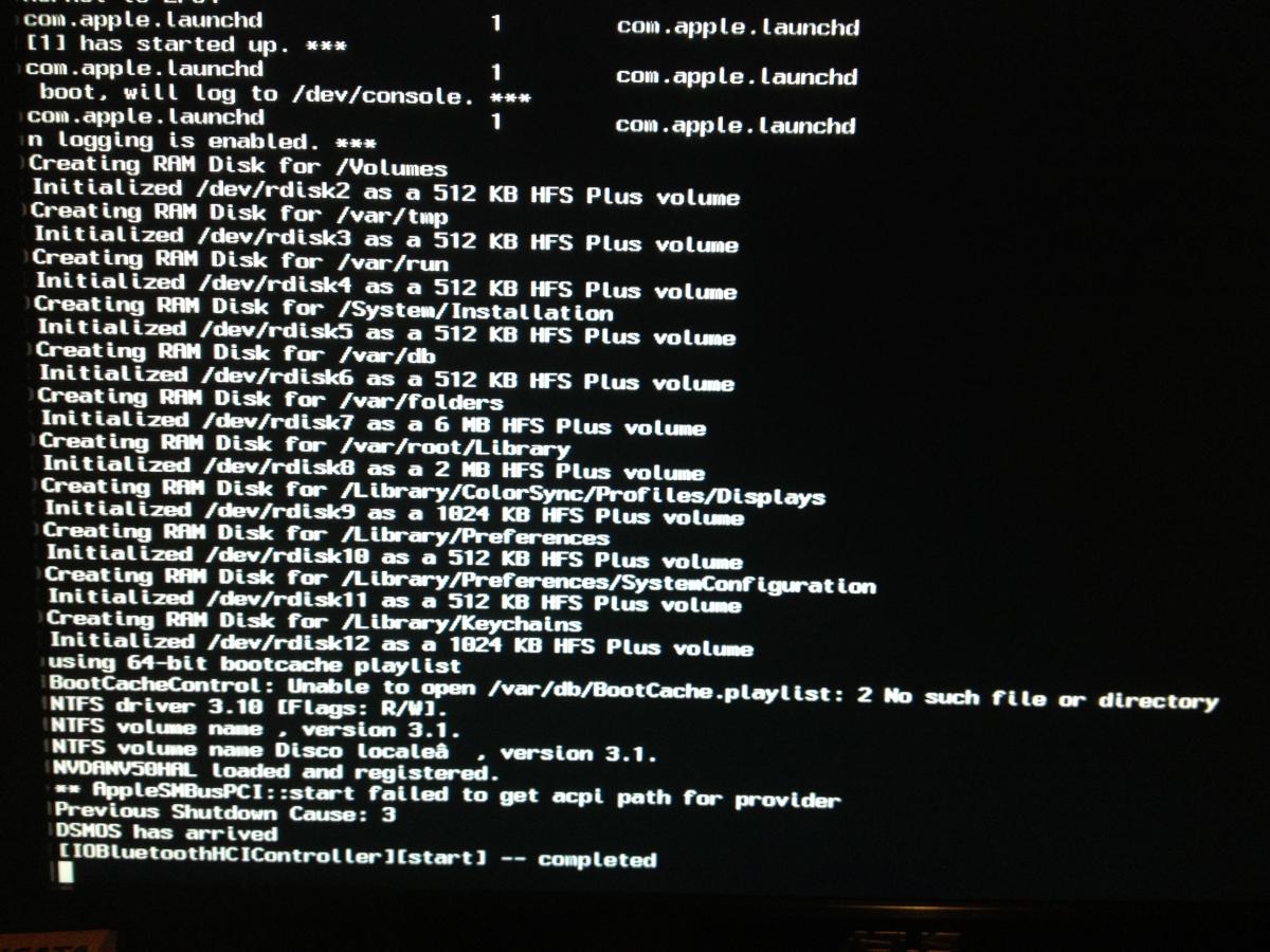

blerk85 Posted January 14, 2013 Share Posted January 14, 2013 Ovvio, stanno li apposta. E' il punto nr° 10 della guida Niente, si blocca al solito punto, anche dp aver rifatto tutta la guida da capo... Cmq dice cose diverse ora... Qui lo screen Link to comment https://www.insanelymac.com/forum/topic/258485-guida-installare-os-x-lion-e-mountain-lion/page/85/#findComment-1880810 Share on other sites More sharing options...

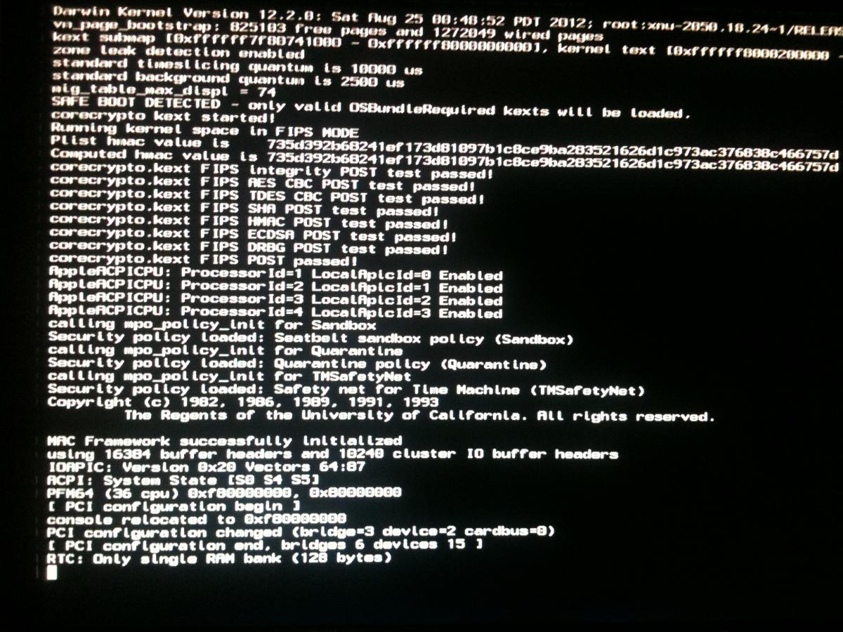

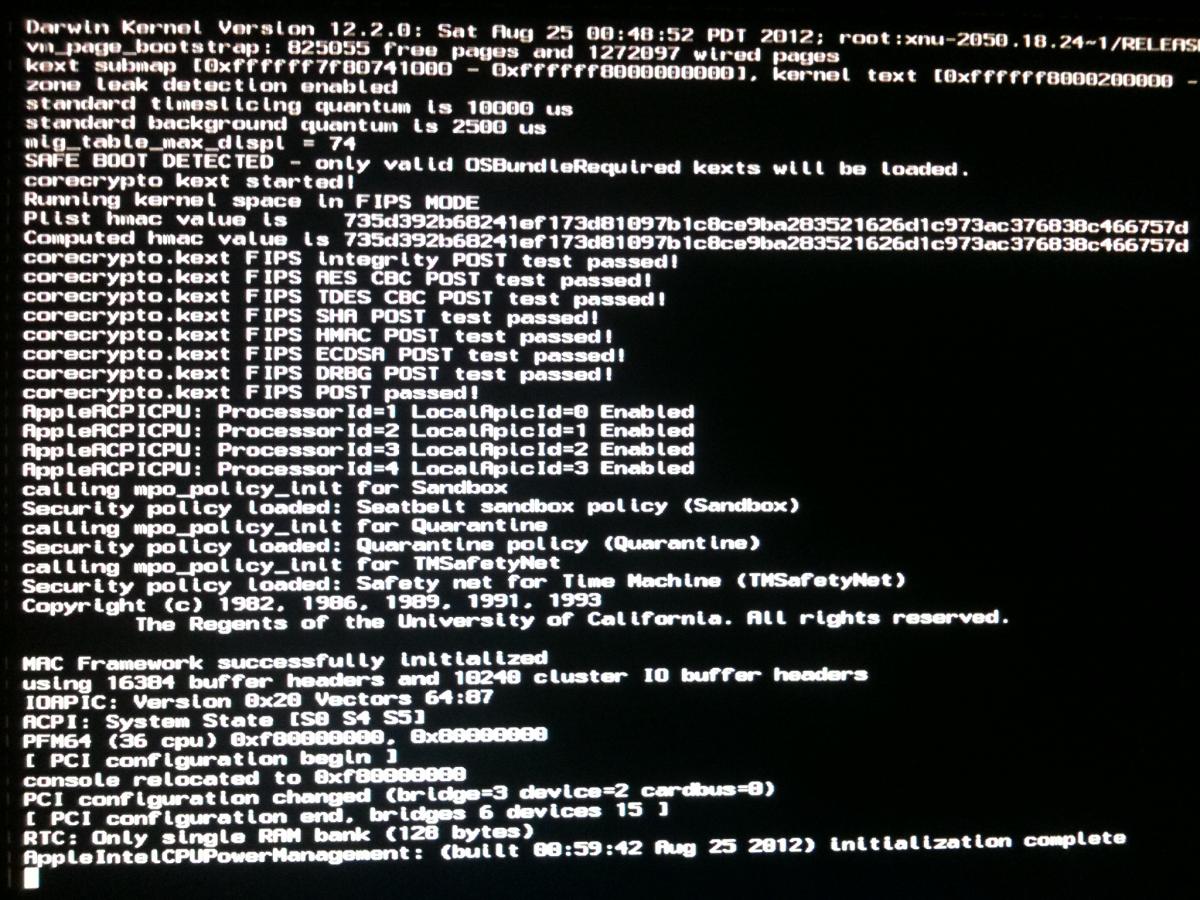

enricandre Posted January 14, 2013 Share Posted January 14, 2013 Ok, a questo punto direi che ci siamo. Devi solo eliminare AppleIntelCPUPowerManagement dalla usb, lo trovi in /System/Library/Extensions a quanto pare ti crea un kernel panic, è una cosa abbastanza frequente niente da fare...si blocca sempre ti posto due immagini la prima facendo partire in modalita verbose semplice,la seconda ho dato il comando verbose+il comando che mi avevi dato in precedenza -f arch=i386 etc Link to comment https://www.insanelymac.com/forum/topic/258485-guida-installare-os-x-lion-e-mountain-lion/page/85/#findComment-1880815 Share on other sites More sharing options...

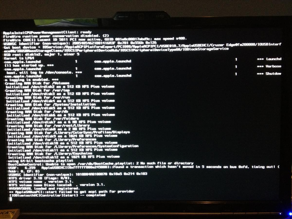

blerk85 Posted January 14, 2013 Share Posted January 14, 2013 Dal nervoso ho caricato tutti i kext e anche il dsdt.aml della guida di fabio, magicamente è partita l'installazione, ora devo soltanto caricare di nuovo tutti i kext e il dsdt nell'installazione su hdd vero? Ovviamente anche fakeSMC e il chamaleon? Link to comment https://www.insanelymac.com/forum/topic/258485-guida-installare-os-x-lion-e-mountain-lion/page/85/#findComment-1880858 Share on other sites More sharing options...
Fiox89 Posted January 14, 2013 Author Share Posted January 14, 2013 Dal nervoso ho caricato tutti i kext e anche il dsdt.aml della guida di fabio, magicamente è partita l'installazione, ora devo soltanto caricare di nuovo tutti i kext e il dsdt nell'installazione su hdd vero? Ovviamente anche fakeSMC e il chamaleon? Sicuro che il dsdt sia generico per la mobo? non usare dsdt compilati per altri sistemi se non sono fatti in modo da essere generici. Può portare problemi al computer. niente da fare...si blocca sempre ti posto due immagini la prima facendo partire in modalita verbose semplice,la seconda ho dato il comando verbose+il comando che mi avevi dato in precedenza -f arch=i386 etc edit: nessuna novità per ora Link to comment https://www.insanelymac.com/forum/topic/258485-guida-installare-os-x-lion-e-mountain-lion/page/85/#findComment-1880871 Share on other sites More sharing options...
enricandre Posted January 14, 2013 Share Posted January 14, 2013 Sicuro che il dsdt sia generico per la mobo? non usare dsdt compilati per altri sistemi se non sono fatti in modo da essere generici. Può portare problemi al computer. edit: nessuna novità per ora ho scritto anche ad un inglese giorni fa,secondo lui è la scheda video che dà problemi e non è compatibile Link to comment https://www.insanelymac.com/forum/topic/258485-guida-installare-os-x-lion-e-mountain-lion/page/85/#findComment-1880904 Share on other sites More sharing options...
Fiox89 Posted January 14, 2013 Author Share Posted January 14, 2013 Si ma quel genere di problema si risolve usando npci=2000 all'avvio l'alternativa potrebbe essere il metodo originale, ossia sostituire i file AppleACPIPlatform & IOPCIFamily con quelli di snow leopard 10.6.7 (li trovi qui AppleACPIPlatform & IOPCIFamily) però questo procedimento non l'ho mai provato su ML (mal che vada non parte, peggio di così non può andare ) Link to comment https://www.insanelymac.com/forum/topic/258485-guida-installare-os-x-lion-e-mountain-lion/page/85/#findComment-1880908 Share on other sites More sharing options...
blerk85 Posted January 15, 2013 Share Posted January 15, 2013 Il dsdt e quello di Fabio71 per la p5q deluxe, ke cm mobi è identica alla mia, differenzia sl da fatto ke ha qualche connettore in più, penso sia abbastanza simile... Cmq ho un altro problema, al riavvio della USB dp l'installazione nn trovo l'hdd con l'installazione fatta prima, quindi l'installazione e nulla... Ps: per installare o dovuto formattare la partizione in guid... Ah dimenticavo se puo essere utile io voglio installare os x in un secondo hd, e sul pc in questione gira già winzoz 7 Link to comment https://www.insanelymac.com/forum/topic/258485-guida-installare-os-x-lion-e-mountain-lion/page/85/#findComment-1880978 Share on other sites More sharing options...
Fiox89 Posted January 15, 2013 Author Share Posted January 15, 2013 Il dsdt non va bene, deve essere la stessa identica scheda, altrimenti può portare problemi L'hard disk se puoi mettilo sul primo canale sata, e scollega gli altri. Dopo aver fatto l'installazione avvia da usb, ma invece di lanciare nuovamente l'installazione seleziona l'hard disk dove hai installato osx Link to comment https://www.insanelymac.com/forum/topic/258485-guida-installare-os-x-lion-e-mountain-lion/page/85/#findComment-1881015 Share on other sites More sharing options...
