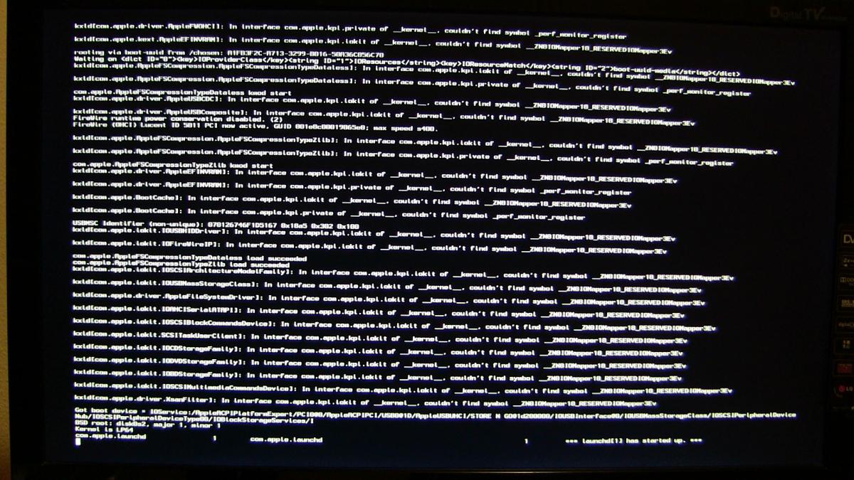

Fiox89 Posted November 28, 2013 Author Share Posted November 28, 2013 allora Fiox morale della favola la scheda funziona perfettamente il dubbio che ho sempre avuto era il processore e credo che iil dubbio fosse fondato dunque in origine il mio processore era intel ® core ™ 2 quad cpu 9550 2.82ghz attualmente ho un processore intel ® pentium ® d cpu 3.00ghz e qui non riesco ad installare niente ho procurato provvisoriamente tanto x togliermi ogni dubbio questo processore intel ® core (™) 2 Duo Cpu e7400 2.80ghz e magicamente posso finalmente installare sistemi Apple ora secondo la tua esperienza e possibile risolvere il problema ? ti ringrazio come sempre Ecco cosa succede a non mettere il pc in firma Comunque si, il processore non è compatibile con il kernel retail, come anche i pentium 4. Prova un pò come ti ha consigliato il grande carbo178 Un saluto Link to comment https://www.insanelymac.com/forum/topic/258485-guida-installare-os-x-lion-e-mountain-lion/page/91/#findComment-1972147 Share on other sites More sharing options...

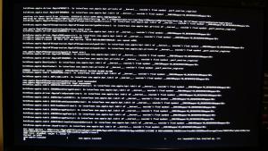

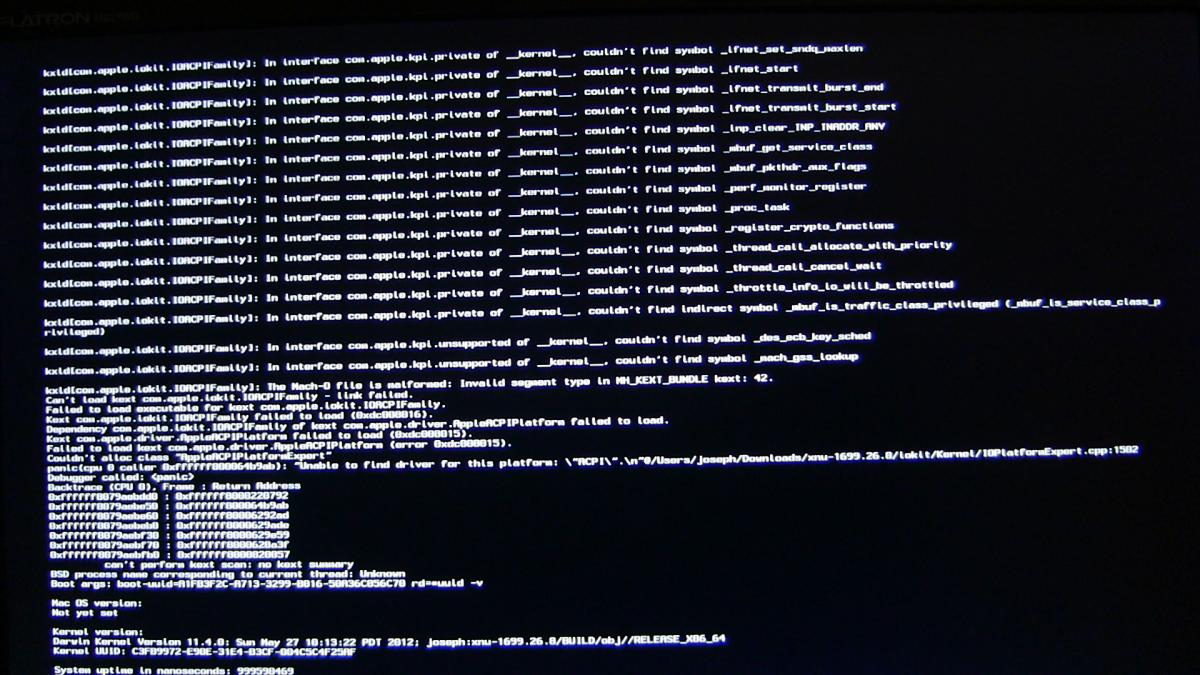

cory69 Posted November 29, 2013 Share Posted November 29, 2013 http://www.osx86.net/files/category/13-kernels/ Se non va il Kernel Atom provane uno per AMD li sto provando tutti quando il kernel e nominato (mach_kernel_atom) o (atom_kernel) esce la scritta Can't find /mac_kernel press a key to continue se rinomino in (mac_kernel) avviando con -v ho panik con (corecrypto) eliminandolo ho le stesse schermate di un post fa Link to comment https://www.insanelymac.com/forum/topic/258485-guida-installare-os-x-lion-e-mountain-lion/page/91/#findComment-1972330 Share on other sites More sharing options...
cory69 Posted November 29, 2013 Share Posted November 29, 2013 ultima prova che ho fatto (mach_kernel_atom_64) rinominato in mach_kernel foto 1 mach_kernel (amd) foto 2 Link to comment https://www.insanelymac.com/forum/topic/258485-guida-installare-os-x-lion-e-mountain-lion/page/91/#findComment-1972371 Share on other sites More sharing options...
carbo178 Posted November 29, 2013 Share Posted November 29, 2013 Mi sa che devi tentare con Snow Leopard... con kernel modificato Forse questo (leggi nei commenti) In alternativa installa Snow con Nawcom ModCD Link to comment https://www.insanelymac.com/forum/topic/258485-guida-installare-os-x-lion-e-mountain-lion/page/91/#findComment-1972376 Share on other sites More sharing options...

cory69 Posted November 29, 2013 Share Posted November 29, 2013 I kernel per processori non supportati a volte tardano ad arrivare per le nuove versioni di osx... visto che li stai provando tutti fai un tentativo anche con questo --> LINK provato anche quello grazie Fiox x Fiox e Carbo178 vi ringrazio di cuore x il supporta datomi ma non posso fare altro che alzare bandiera bianca tanto ho aspettato 2 anni x UN Chip ne posso aspettare altrettanti x una Cpu usata compatibile accora GRAZIE GRAZIE GRAZIEEEEEEEEEEEEEEEEEEEEEEE Link to comment https://www.insanelymac.com/forum/topic/258485-guida-installare-os-x-lion-e-mountain-lion/page/91/#findComment-1972448 Share on other sites More sharing options...

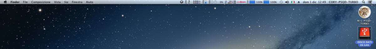

cory69 Posted November 30, 2013 Share Posted November 30, 2013 Cerca Core2duo E8500, io avevo un E6750 (su 2 schede diverse) e non ho mai avuto problemi di velocità e/o blocchi e freeze grazie Carbo178 visto che momentaneamente ho abbandonato un pò la mia scheda ho installato M-L SEMPRE in una p5qd-turbo di un mio amico in pratica quello che mi ha prestato il suo processore bene ho installato tutto il necessario e apparentemente funziona tutto il problema e l'audio non riesco ad ottenere il suono risolto risolto errore mio ormai sono fuso nel bios era impostato Disabled Link to comment https://www.insanelymac.com/forum/topic/258485-guida-installare-os-x-lion-e-mountain-lion/page/91/#findComment-1972672 Share on other sites More sharing options...
cory69 Posted December 1, 2013 Share Posted December 1, 2013 ok tutto installato come detto sopra ho avuto difficoltà con l'audio poi risolto impostazione errata nel bios il problema che riscontro sull'audio e che non posso gestire il volume o troppo alto o muto come risolvo? ho installato VoodooHDA.kext e VoodooHDA.prefPane 1000 grazie anticipate solo navigando in rete tutto bloccato Link to comment https://www.insanelymac.com/forum/topic/258485-guida-installare-os-x-lion-e-mountain-lion/page/91/#findComment-1972771 Share on other sites More sharing options...
