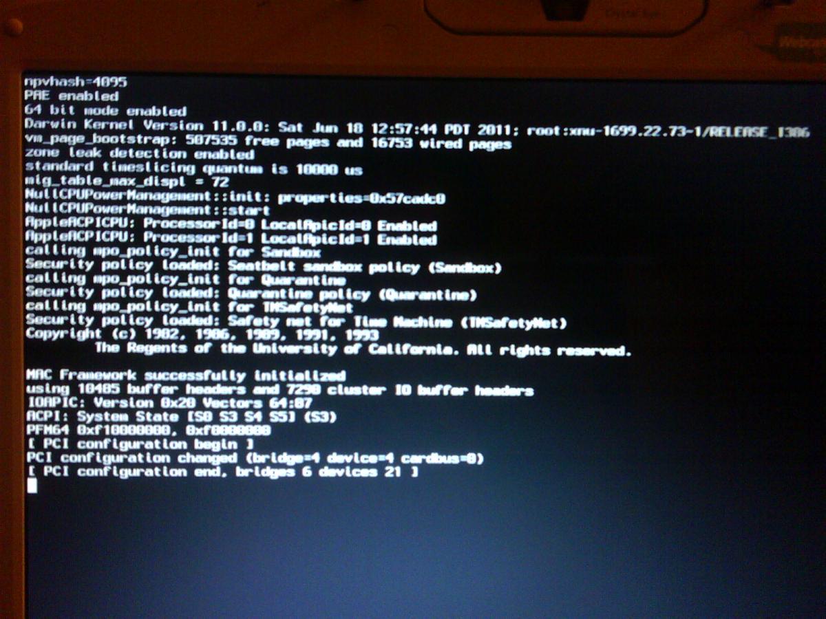

pippo135 Posted March 14, 2012 Share Posted March 14, 2012 Ho eseguito tutto alla lettera, al boot mi spunta l'errore nell'immagine allegata che talaltro è lo stesso errore che riscontro con iAtkos l1/2 (non risolvo con i kernel flags ncpi=ox2000, arch=i386, ecc. ecc.) Link to comment https://www.insanelymac.com/forum/topic/258485-guida-installare-os-x-lion-e-mountain-lion/page/60/#findComment-1805761 Share on other sites More sharing options...

pippo135 Posted March 18, 2012 Share Posted March 18, 2012 Grazie per la risposta fiox ma purtroppo é stato solo un'errore di digitazione qui nel topic, stavo pensando una cosa solo che non so se sia possibile o efficace: Dato che quest'errore mi spunta con iAtkos l1/2, con la procedura qui descritta e anche quando aggiorno qualsiasi versione di SL a 10.6.8 puó essere secondo voi che il mio computer non supporta le nuove versioni dei kext riguardanti i PCI ??? Quindi pensavo...e se cambiassi i kext nella cartella extensions nell'usb con i kext di iatkos s3 v2 ??? (Perché é l'unica versione che non mi da propblemi di questo tipo...) Grazie anticipatamente Link to comment https://www.insanelymac.com/forum/topic/258485-guida-installare-os-x-lion-e-mountain-lion/page/60/#findComment-1806610 Share on other sites More sharing options...
Fiox89 Posted March 18, 2012 Author Share Posted March 18, 2012 Ciao pippo135 A dire il vero, in passato ho discusso molto di questo problema con altri utenti. Ti parlo degli inizia di lion quando questo problema non era conosciuto Alcuni hanno risolto utilizzando tutti i kext video della 10.6.7 altri semplicemente sostituendo i kext AppleACPIPlatform & IOPCIFamily (Che per questo sono allegati in questa guida) successivamente uscì fuori questo fix di chameleon, e sembrava che sostituire i kext fosse inutile. Se tu sei sicuro di aver dato il comando giusto puoi provare questa strada. Se non funziona nemmeno questa, allora devi fare un dowgrade dei kext video, anche se non è sempre una buona idea p.s. il tuo hardware è quello in firma? 1 Link to comment https://www.insanelymac.com/forum/topic/258485-guida-installare-os-x-lion-e-mountain-lion/page/60/#findComment-1806615 Share on other sites More sharing options...
pippo135 Posted March 18, 2012 Share Posted March 18, 2012 Beh per sicurezza ho riprovato con i kernel flags da te scritti prima ma purtoppo nessun riscontro. Le mie specifiche sono quelle in firma. Grazie Link to comment https://www.insanelymac.com/forum/topic/258485-guida-installare-os-x-lion-e-mountain-lion/page/60/#findComment-1806617 Share on other sites More sharing options...
Fiox89 Posted March 18, 2012 Author Share Posted March 18, 2012 Beh allora puoi provare a sostituire quei 2 kext Link to comment https://www.insanelymac.com/forum/topic/258485-guida-installare-os-x-lion-e-mountain-lion/page/60/#findComment-1806625 Share on other sites More sharing options...
pippo135 Posted March 18, 2012 Share Posted March 18, 2012 Proverò, grazie veramente Link to comment https://www.insanelymac.com/forum/topic/258485-guida-installare-os-x-lion-e-mountain-lion/page/60/#findComment-1806628 Share on other sites More sharing options...
pippo135 Posted March 18, 2012 Share Posted March 18, 2012 Allora.. ho sostituito AppleACPIPlatform e IOPCIFamily con quelli della versione 10.6.6 Buona Notizia: il boot non si ferma al controllo dei kext e non da più l'errore precendente, quindi problema PCI risolto Cattiva Notizia: finito di controllare la cartella extensions si riavvia il computer, anche se faccio il boot in verbose non mi fa vedere il possibile errore. Link to comment https://www.insanelymac.com/forum/topic/258485-guida-installare-os-x-lion-e-mountain-lion/page/60/#findComment-1806699 Share on other sites More sharing options...
