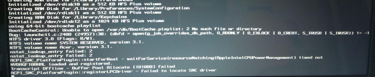

chr.bu Posted April 9, 2012 Share Posted April 9, 2012 Risoltooooo era colpa del bootloader, non so perchè ma quando sono andato a rifare la procedura non avevo più chameleon con interfaccia grafica come prima ma quello tipo i b o o t, ho rimesso il kext nullcpu e ho avviato con i comandi che mi hai dato ma mi dice failed to locate SMC driver, ho provato a eliminare i kext appleintelHD ma è uguale ora che mi consigli di fare? intanto buona pasqua a tuttiiii Link to comment https://www.insanelymac.com/forum/topic/258485-guida-installare-os-x-lion-e-mountain-lion/page/65/#findComment-1812310 Share on other sites More sharing options...
Fiox89 Posted April 9, 2012 Author Share Posted April 9, 2012 Non dovrebbe bloccarti l'avvio quell'errore. Fai una foto quando si blocca e postala qui Link to comment https://www.insanelymac.com/forum/topic/258485-guida-installare-os-x-lion-e-mountain-lion/page/65/#findComment-1812343 Share on other sites More sharing options...
chr.bu Posted April 9, 2012 Share Posted April 9, 2012 ecco la foto Link to comment https://www.insanelymac.com/forum/topic/258485-guida-installare-os-x-lion-e-mountain-lion/page/65/#findComment-1812348 Share on other sites More sharing options...
magnifico Posted April 9, 2012 Share Posted April 9, 2012 Dove hai installato il fakesmc? Questo fa riferimento al fakesmc che non viene trovato Link to comment https://www.insanelymac.com/forum/topic/258485-guida-installare-os-x-lion-e-mountain-lion/page/65/#findComment-1812368 Share on other sites More sharing options...

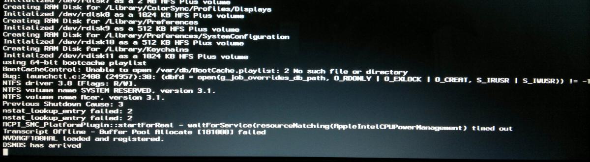

chr.bu Posted April 9, 2012 Share Posted April 9, 2012 No non c'è, l'ho scaricato dai link a fine guida e ce l'ho messo adesso ma ora al posto della riga di failed to locate smc driver c'è DSMOS has arrived Link to comment https://www.insanelymac.com/forum/topic/258485-guida-installare-os-x-lion-e-mountain-lion/page/65/#findComment-1812389 Share on other sites More sharing options...
Fiox89 Posted April 9, 2012 Author Share Posted April 9, 2012 Il kext fakeSMC dovrebbe inserirsi nella usb quando lanci Extra_Folder sei sicuro di aver seguito bene la guida? Link to comment https://www.insanelymac.com/forum/topic/258485-guida-installare-os-x-lion-e-mountain-lion/page/65/#findComment-1812393 Share on other sites More sharing options...

chr.bu Posted April 9, 2012 Share Posted April 9, 2012 Rifatto la procedura e Chameleon ha di nuovo l'interfaccia grafica e FakeSMC ora c'è ma l'errore rimane, qualche consiglio? Link to comment https://www.insanelymac.com/forum/topic/258485-guida-installare-os-x-lion-e-mountain-lion/page/65/#findComment-1812434 Share on other sites More sharing options...
Fiox89 Posted April 9, 2012 Author Share Posted April 9, 2012 No, non è normale. Tra l'altro ti viene segnalato un errore sulla cpu. Hai messo il kext NullCPU in Extra/Extensions della usb? hai avviato con il busratio corretto ed arch=i386 ? quando metti la foto mettila intera, gli errori non sono solo nelle ultime righe Link to comment https://www.insanelymac.com/forum/topic/258485-guida-installare-os-x-lion-e-mountain-lion/page/65/#findComment-1812443 Share on other sites More sharing options...
chr.bu Posted April 9, 2012 Share Posted April 9, 2012 Si ho avviato con il comando che mi avevi dato e c'è NullCPU in extra/extensions Ecco la foto: http://tinypic.com/r/jk8vmf/5 Link to comment https://www.insanelymac.com/forum/topic/258485-guida-installare-os-x-lion-e-mountain-lion/page/65/#findComment-1812454 Share on other sites More sharing options...
