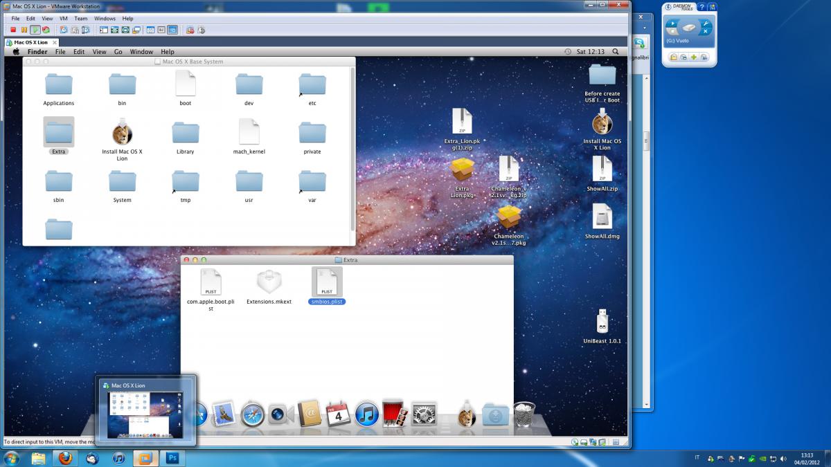

Dreamway Posted February 4, 2012 Share Posted February 4, 2012 Ciao, sto cercando ripetutamente di trovare un sistema per poter installare Lion sul mio PC. Questa guida, ben fatta sembrava fare al caso mio. Stamattina ho preparato l'USB tramite VMWorkstation dove gira Lion, ho seguito la guida fino al punto 9 alchè ho scaricato l'ultima release di Chamleon la 2.1 v.1547. Nell'installazione del pkg devo mettere la spunta solo su i386 o anche sulle altre voci? Ho fatto partire il boot da USB e mi dice che il file org.chamleon.boot.plist non c'è, così riapro la VM e controllo ed in effetti dentro la cartella Extra ho com.apple.boot.plist. Nonostante questo mi fa' partire lo stesso il caricamento dei file per l'installazione e si blocca alla scritta: com.apple.AppleFDCompressionTypeZlib load succeeded. Allego due screen, se ho sbagliato a seguire questa guida consigliatemi cosa cercare. Grazie mille per il supporto. Link to comment https://www.insanelymac.com/forum/topic/258485-guida-installare-os-x-lion-e-mountain-lion/page/57/#findComment-1792713 Share on other sites More sharing options...
Fiox89 Posted February 4, 2012 Author Share Posted February 4, 2012 Il file com.apple.Boot.plist è il vecchio file di configurazione di chameleon, ora è stato soppiantato dal org.chameleon.Boot.plist cambia solo il nome, l'interno del file rimane identico Per il problema dell'avvio, non mi sembra che quello sia un kext (parlo di AppleFDCompressionTypeZlib) tutt'al più sarà una libreria Hai periferiche tipo wifi o ethernet collegati? se ad esempio sono usb, rimuovile. Stacca anche l'ethernet o altri eventuali collegamenti ad internet Comunque se ti è possibile fai una foto a schermo intero in modo che si possa leggere tutto il log e non solo la parte finale Link to comment https://www.insanelymac.com/forum/topic/258485-guida-installare-os-x-lion-e-mountain-lion/page/57/#findComment-1792718 Share on other sites More sharing options...

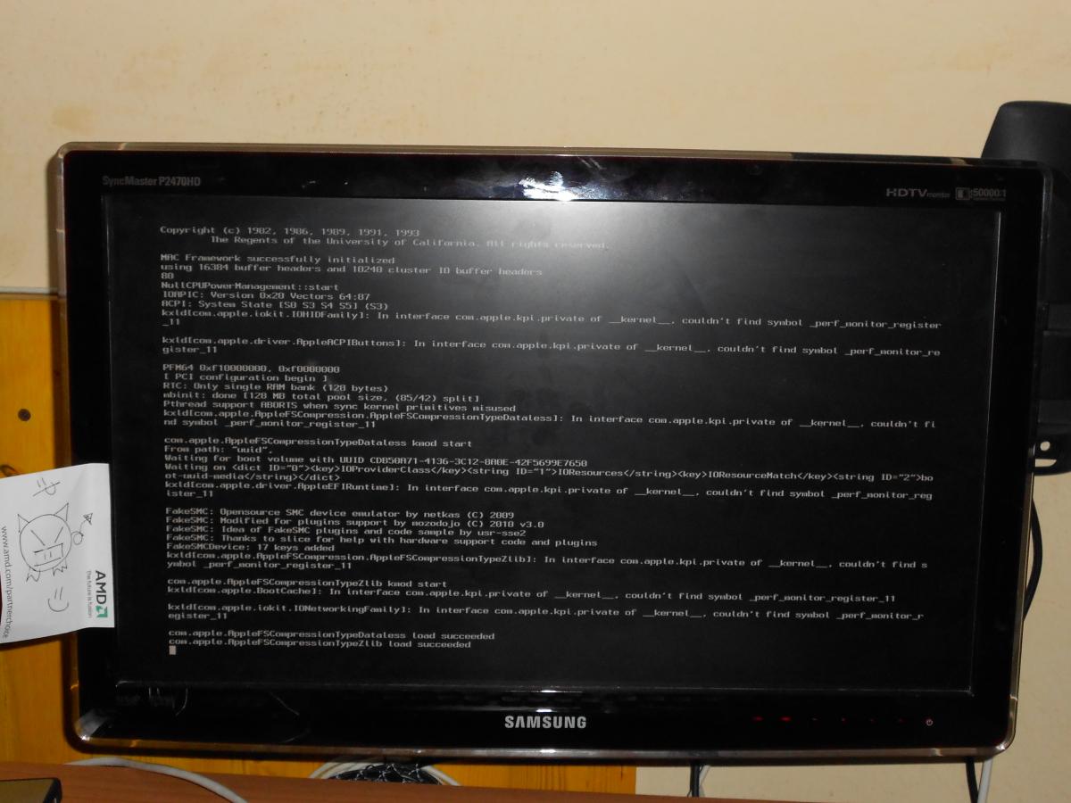

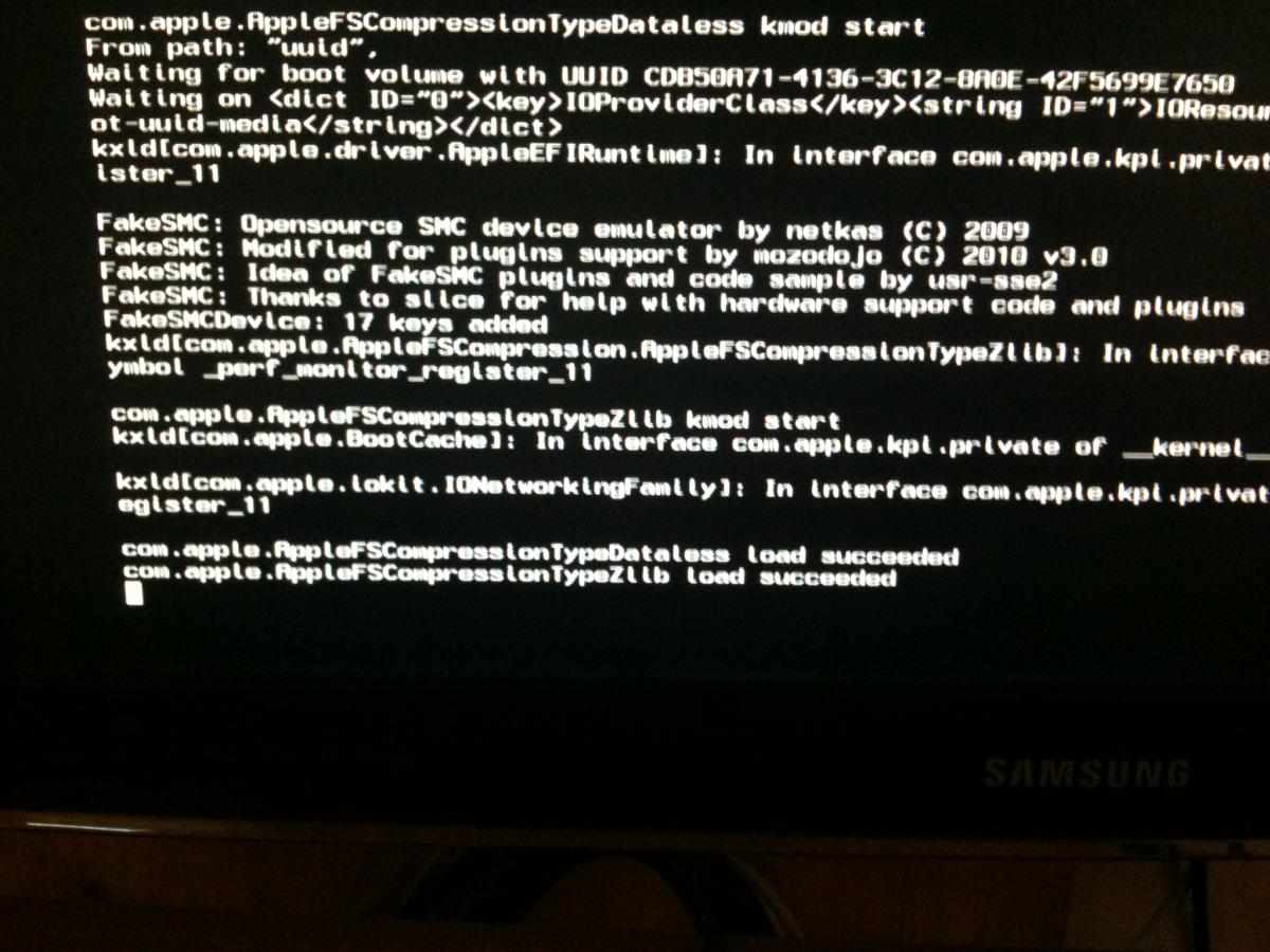

Dreamway Posted February 4, 2012 Share Posted February 4, 2012 Eccomi, allora, ho rinominato il file, ho riprovato e si pianta sempre sulla stessa libreria. ho avviato sempre '-f -v' Scusami se non sono stato preciso prima ma sono un po' neofita di termini e quant'altro. Ho rifatto una foto con la digitale e mi sembra si veda meglio EDIT: Scusate ma non mi sono accorto che dal mac di un amico non mi carica le foto Link to comment https://www.insanelymac.com/forum/topic/258485-guida-installare-os-x-lion-e-mountain-lion/page/57/#findComment-1792739 Share on other sites More sharing options...
Fiox89 Posted February 4, 2012 Author Share Posted February 4, 2012 Tranquillo, la tua definizione dell'errore è fatta bene Iniziamo un po per volta, il problema è insolito. Nel bios disabilita la scheda di rete ethernet. Se hai qualcosa collegato al pc, staccalo, l'ideale sarebbe staccare secondi hard disk (se hai un ssd prova ad installare su un disco meccanico) ed anche lasciare un solo banco di ram (per ora non rimuoverli, non serve) Lascia collegato solo tastiera e mouse. I dischi nel bios impostali su ahci. A prima vista sembrano problemi di librerie e kext collegati al lato network Link to comment https://www.insanelymac.com/forum/topic/258485-guida-installare-os-x-lion-e-mountain-lion/page/57/#findComment-1792816 Share on other sites More sharing options...
Dreamway Posted February 4, 2012 Share Posted February 4, 2012 Quando ho scattato la seconda foto ho scollegato tutto. Di norma ho 4 Hd di cui 2 ssd (questi sono in raid per far girare winzozz) e 2 meccanici e su uno di questi volevo installare questo os. Dal passaggio tra win e la schermata di avvio faccio sempre un salto nel bios ad abilitare e disabilitare la funzione ahci poi scollego gli hdd e tolgo tutto. Visto che il problema da quello che hai capito tu potrebbe esser legato al lato network, è possibile che succeda perchè io sono partito da una Virtual Machine e non da uno Snow leopard? Link to comment https://www.insanelymac.com/forum/topic/258485-guida-installare-os-x-lion-e-mountain-lion/page/57/#findComment-1792820 Share on other sites More sharing options...
Fiox89 Posted February 4, 2012 Author Share Posted February 4, 2012 No no, il problema non dipende da come crei l'usb, io l'ho preparata da virtualbox, c'è chi la prepara da vmware, non fa differenza Quindi, per evitare possibili problemi dovuti ai dischi, fai una cosa. Stacca tutto, in particolare gli ssd che talvolta danno noie, e lascia collegato un solo hard disk sul canale sata 1, occhio che sia il primo canale, perchè è una cosa importante p.s. hai disabilitato wifi ed ethernet? Link to comment https://www.insanelymac.com/forum/topic/258485-guida-installare-os-x-lion-e-mountain-lion/page/57/#findComment-1792821 Share on other sites More sharing options...
Dreamway Posted February 4, 2012 Share Posted February 4, 2012 Allora mi sa che il problema sta nel fatto che il cavetto è collegato al sata2_3 della mobo. Wifi non c'è nella mia scheda e la LAN l'ho disabilitata! Provo con un altro sistema, ieri con quello riuscivo a fare sia l'installazione e che il boot. Grazie lo stesso! Se ho bisogno posso scriverti un pm? Link to comment https://www.insanelymac.com/forum/topic/258485-guida-installare-os-x-lion-e-mountain-lion/page/57/#findComment-1792827 Share on other sites More sharing options...
Fiox89 Posted February 4, 2012 Author Share Posted February 4, 2012 Beh prova e facci sapere se va, magari basta cambiare il canale sata. In ogni caso fammi sapere come va, qui o in pm Link to comment https://www.insanelymac.com/forum/topic/258485-guida-installare-os-x-lion-e-mountain-lion/page/57/#findComment-1792834 Share on other sites More sharing options...

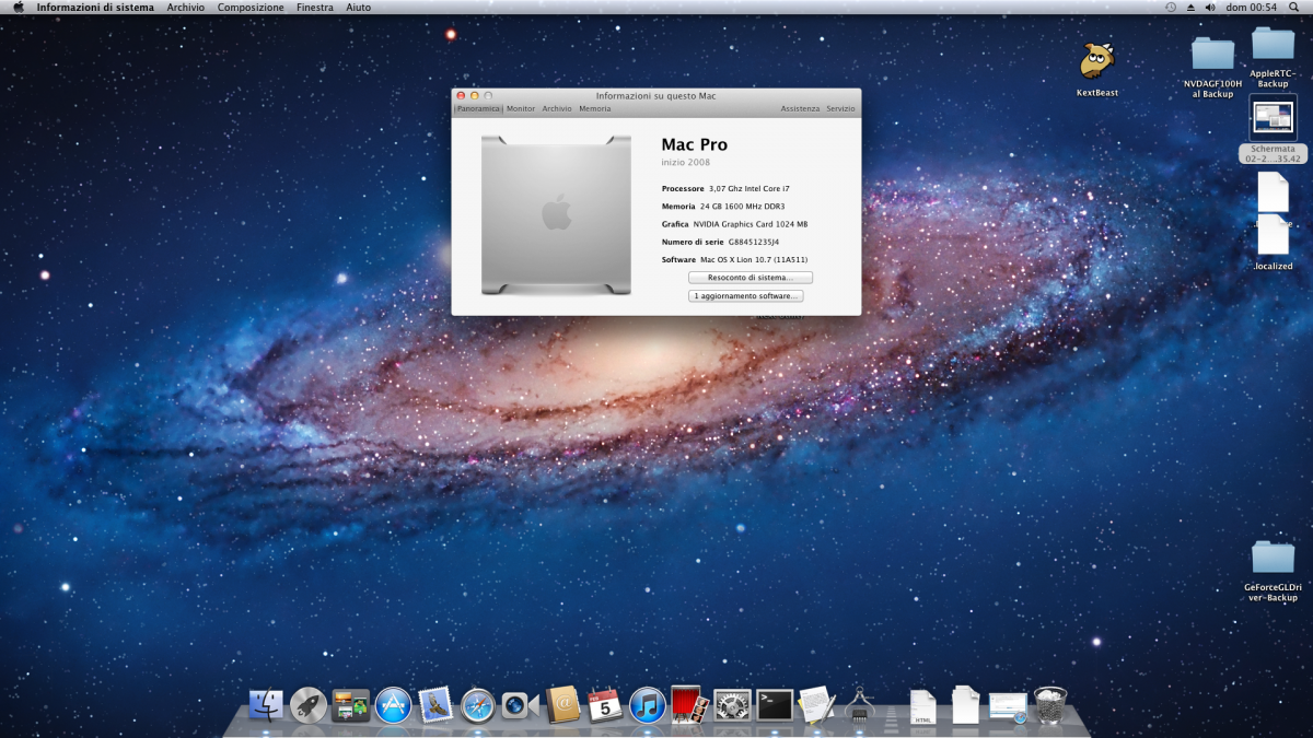

Dreamway Posted February 4, 2012 Share Posted February 4, 2012 Ho provato anche ad inserirlo nel sata_0 ma niente da fare, può essere che fosse stata l'installazione nell'usb. Io ho risolto che ho rifatto l'usb tramite un metodo diverso e sono riuscito ad installare senza toccare nient'altro. E fin qui per me è un bel traguardo. Ora devo riuscire a cambiare le impostazioni dello schermo per la mia gtx560 ti e spero di trovare una soluzione. Sempre che non abbia kernelpanic prima! Grazie dell'aiuto. EDIT: Sono riuscito anche ad installare la scheda grafica. Prende solo il nome di NVIDIA Graphic Card 1024 Gb ma riuscire a vedere in 1080p è un bel traguardo! Grazie ancora a tutta la comunità per l'aiuto. Link to comment https://www.insanelymac.com/forum/topic/258485-guida-installare-os-x-lion-e-mountain-lion/page/57/#findComment-1792870 Share on other sites More sharing options...
Fiox89 Posted February 5, 2012 Author Share Posted February 5, 2012 La barra in alto è translucida, hai anche l'accelerazione hardware, direi che va bene così. Per cambiare il nome puoi usare una efi string personalizzata, ma diciamo che sono solo fattori estetici a questo punto Link to comment https://www.insanelymac.com/forum/topic/258485-guida-installare-os-x-lion-e-mountain-lion/page/57/#findComment-1792923 Share on other sites More sharing options...
