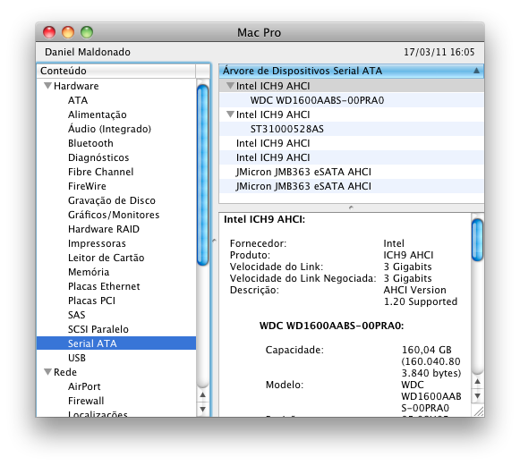

Tenho uma intel DG41TY, funcionando muito bem com snow 10.6.6. Minha dúvida é a seguinte: esses arquivos que você postou no "extra.zip" (IOAHCIBlockStorageInjector.kext e o LegacyAppleAHCIPort.kext) são para ficar no E/E ou no S/L/E ?
Muito Obrigado!

em E/E
a LegacyAppleAhciPort vc só precisa se no system profiler não aparece as infos corretas

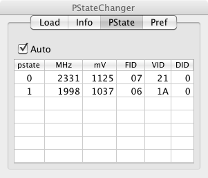

mas essa sua placa de vídeo só vai rodar em 32, adicione arch=i386 no boot.plist, e pro gerenciamento de energia nativo, vc tb tem de adicionar no boot.plist
ForceHPET=Yes
se não funcionar use NullcpuPM
