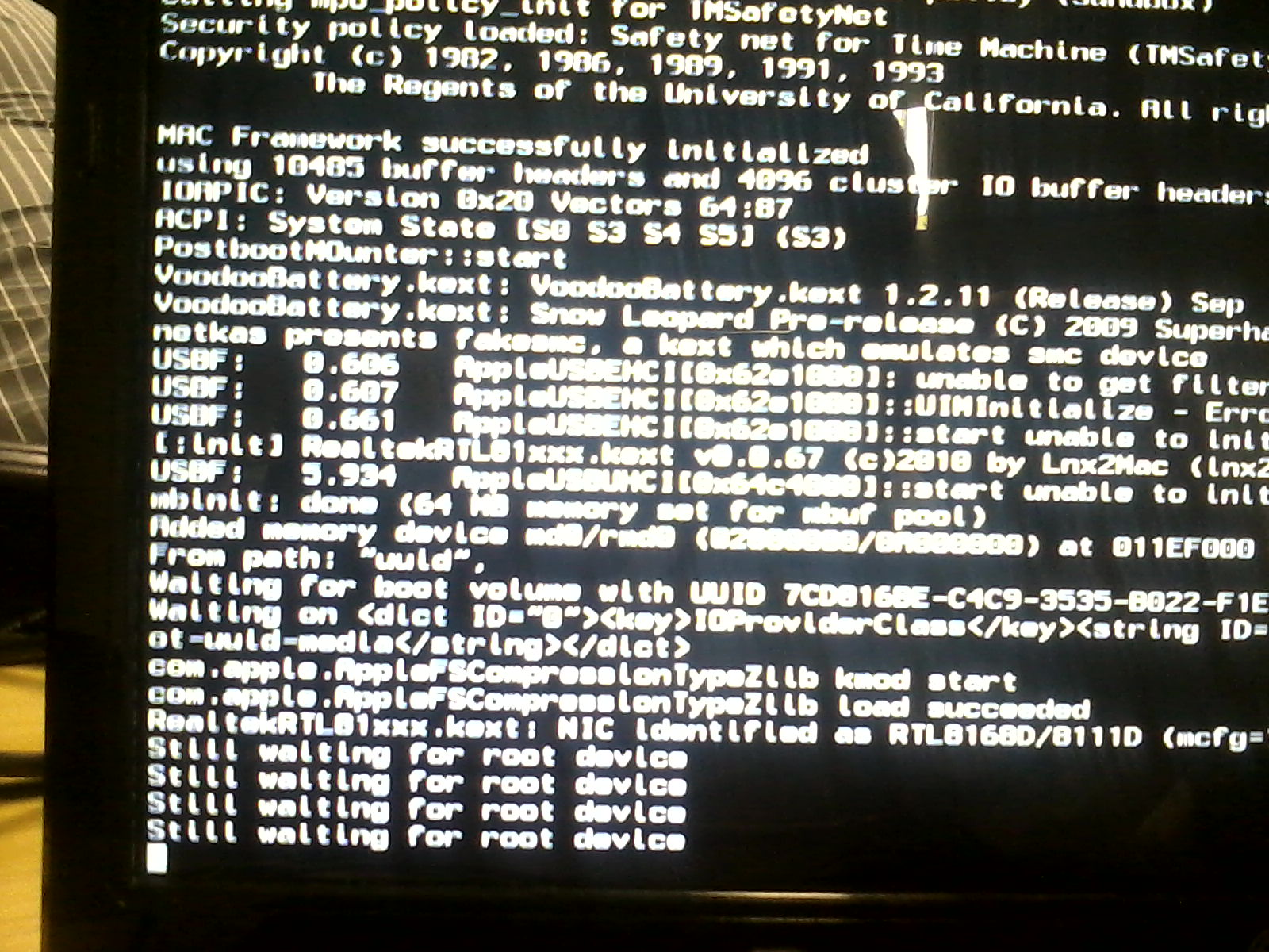

Rodrigo Valentim Posted April 6, 2011 Share Posted April 6, 2011 Gostaria de um help para instalaão do Snow Leopard... Atualmente, instalei no Leopard e tudo 99% funcionando... faltou a questão do hibernar(sleep) e o som, oprém, eu nem tentei fazer essas configurações por que eu vi que nao estava com o snow. Ao tentar instalar o Snow (cd original) fiz o que manda o figurino. Teste via Mac (restauracao) e via TransMac (formatando with dmg), porém, das duas formas da Kernel Panic. unable to find driver for this platform ..... IOPlatformExprt.cpp esse é o texto em tela preta que me é exibido, seguido de inumeras outras informações Fiz o teste de compatibilidade com o softeare passado e ele deu o tick verde para a maioria deles e alguns smiles Alguém consegue me ajudar? estou com um HD Externo de 60GB sendo usado para esse boot... Configurações do meu note Processador: Intel ® Core™2 Duo P8700<li>Memória (GB):4<li>Chipset: Mobile Intel® PM45 Express<li>Interface Gráfica:NVIDIA® GeForce ® GT 130M (Memória dedicada de 1GB DDR2)<li>Placa de Memória 4GB DDR2 800MHz Link to comment https://www.insanelymac.com/forum/topic/214301-instala%C3%A7%C3%A3o-do-snow-leopard-via-usb/page/9/#findComment-1666649 Share on other sites More sharing options...
oldnapalm Posted April 6, 2011 Author Share Posted April 6, 2011 Se tiver como postar uma foto da tela ou passar mais informações que aparecem no KP pode ajudar a diagnosticar. Você usou CD de boot (qual?) ou instalou o myHack/Mod USB pelo Mac? Teve o mesmo resultado com ambos? Link to comment https://www.insanelymac.com/forum/topic/214301-instala%C3%A7%C3%A3o-do-snow-leopard-via-usb/page/9/#findComment-1666700 Share on other sites More sharing options...
Rodrigo Valentim Posted April 6, 2011 Share Posted April 6, 2011 Se tiver como postar uma foto da tela ou passar mais informações que aparecem no KP pode ajudar a diagnosticar. Você usou CD de boot (qual?) ou instalou o myHack/Mod USB pelo Mac? Teve o mesmo resultado com ambos? Eu usei o [url="http://www.insanelymac.com/forum/topic/279450-why-insanelymac-does-not-support-tonymacx86/"]#####[/url] por enquanto. o procedimento pelo myHack acabou com minha particao do Leopard (aparece a tela do chamelon e ao acbar o tempo, fica só o camaleao la em cima e tudo preto). Estou gravando outro cd de boot nesse momento (nao achei regravavel ainda... é bom que fico com um cd de cada! rs) Sobre o erro do KP, o que mais você deseja saber? onde está o diagnostico que gerou o KP? meio da tela? topo? fim? Estou gerando o iso para um amigo e assim que acabar, vou tentar com o boothack ou hackboot, não lembro! Minha lista de hardware Mobile 4 Series Chipset PCI Express Graphics PortMobile 4 Series Chipset Memory Controller Hub82801I (ICH9 Family) PCI Express Port 682801I (ICH9 Family) PCI Express Port 282801I (ICH9 Family) PCI Express Port 182801I (ICH9 Family) HD Audio Controller82801I (ICH9 Family) USB2 EHCI Controller #282801I (ICH9 Family) USB2 EHCI Controller #182801I (ICH9 Family) USB UHCI Controller #682801I (ICH9 Family) USB UHCI Controller #582801I (ICH9 Family) USB UHCI Controller #482801I (ICH9 Family) USB UHCI Controller #382801I (ICH9 Family) USB UHCI Controller #282801I (ICH9 Family) USB UHCI Controller #182801I (ICH9 Family) Thermal Subsystem82801I (ICH9 Family) SMBus ControllerICH9M/M-E SATA AHCI ControllerICH9M LPC Interface Controller82801 Mobile PCI BridgeRT286088E8053 PCI-E Gigabit Ethernet ControllerRTL8111/8168B PCI Express Gigabit Ethernet controllerG96 [GeForce GT 130M] Compatibilidade Tentei com o boot nawcom e nao deu KP, porém, ficou no Still waiting for root device. Link to comment https://www.insanelymac.com/forum/topic/214301-instala%C3%A7%C3%A3o-do-snow-leopard-via-usb/page/9/#findComment-1666956 Share on other sites More sharing options...
oldnapalm Posted April 7, 2011 Author Share Posted April 7, 2011 Tenta com o do nawcom e no boot digita "USBBusFix=yes -v". Link to comment https://www.insanelymac.com/forum/topic/214301-instala%C3%A7%C3%A3o-do-snow-leopard-via-usb/page/9/#findComment-1666991 Share on other sites More sharing options...

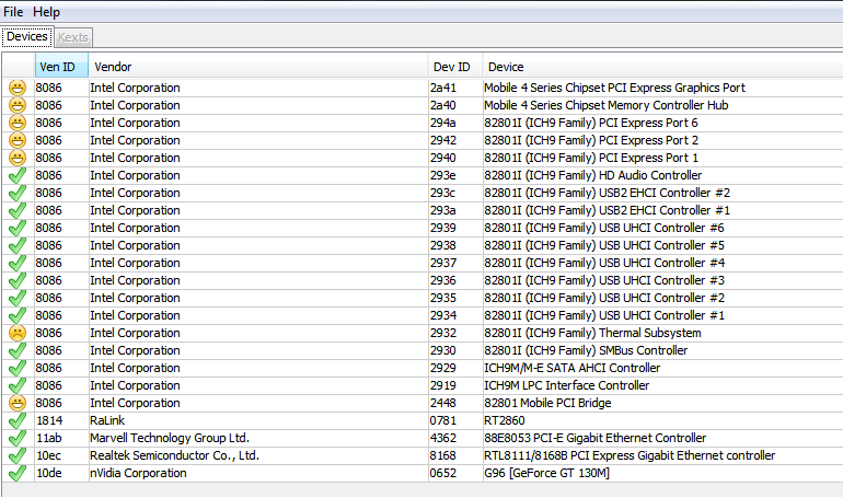

Rodrigo Valentim Posted April 7, 2011 Share Posted April 7, 2011 Tenta com o do nawcom e no boot digita "USBBusFix=yes -v". Old, nada. continua no Waiting for root device... Quando ocorre isso, qual o motivo? sabes? Resposta: ele nao esta achando meu hd principal... Link to comment https://www.insanelymac.com/forum/topic/214301-instala%C3%A7%C3%A3o-do-snow-leopard-via-usb/page/9/#findComment-1666999 Share on other sites More sharing options...
oldnapalm Posted April 7, 2011 Author Share Posted April 7, 2011 Não tem nada a ver com o HD, você está fazendo boot do instalador num pen drive USB, certo? Deve ser alguma incompatibilidade na controladora USB, observe algumas mensagens sobre USB EHCI na foto. Tentou ligar o pen drive em outra porta? Tente ligar numa UHCI. Link to comment https://www.insanelymac.com/forum/topic/214301-instala%C3%A7%C3%A3o-do-snow-leopard-via-usb/page/9/#findComment-1667002 Share on other sites More sharing options...
