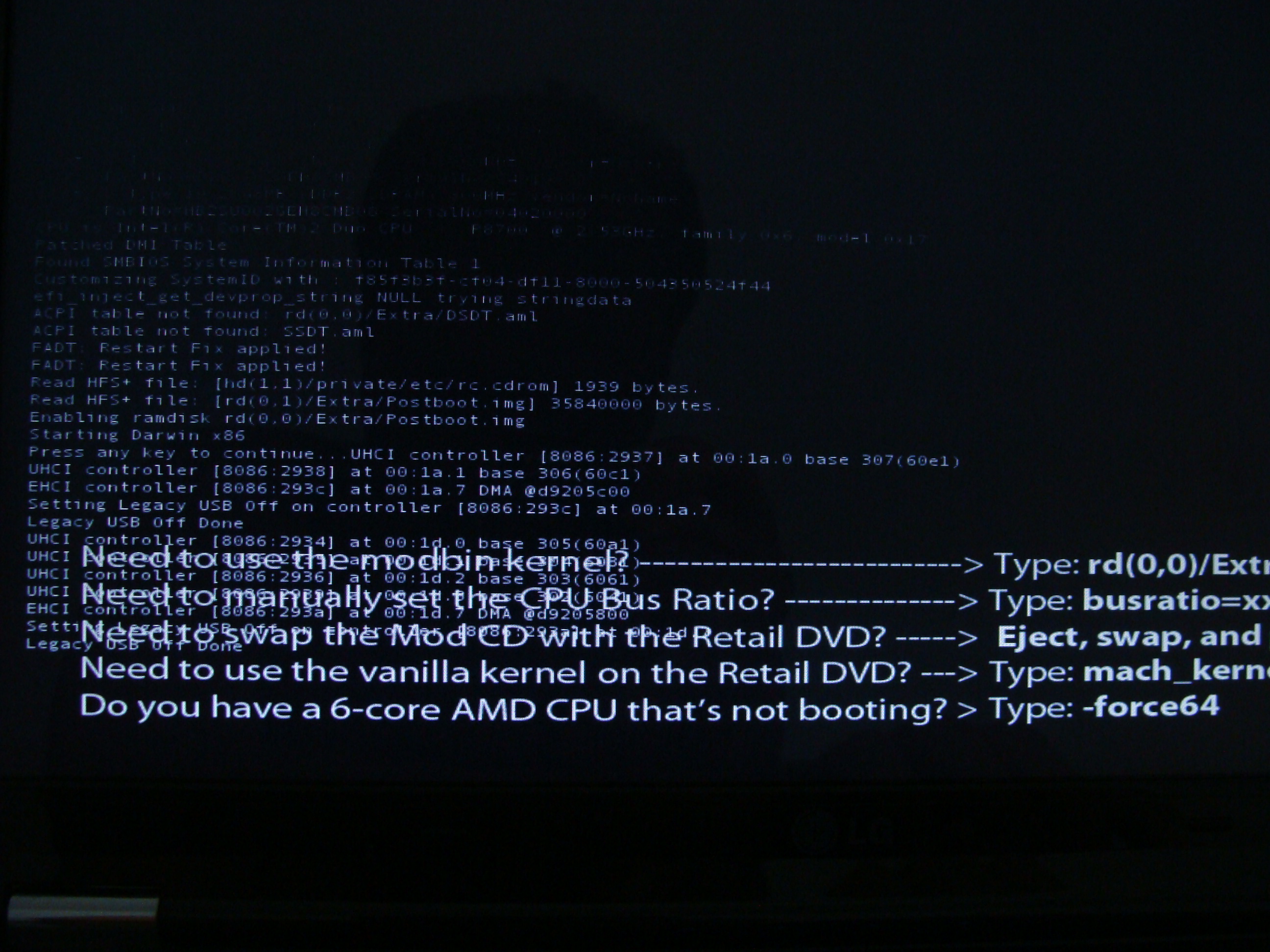

Não tem nada a ver com o HD, você está fazendo boot do instalador num pen drive USB, certo?
Deve ser alguma incompatibilidade na controladora USB, observe algumas mensagens sobre USB EHCI na foto.
Tentou ligar o pen drive em outra porta? Tente ligar numa UHCI.
USB Desligada?
Tentou usar outra porta USB?
Usando USBBusFix=yes as mensagens de erro mudam?
Tenta usar os fixes individualmente (UHCIreset, EHCIaquire, USBLegacyOff).
Um problema comum no boot por USB é o EHCI ownership, dizem que o fix do Chameleon não resolve. Tem esse patch, mas para usá-lo você precisa instalar o myHack ou o Mod USB e colocar o dsdt.aml patcheado no pen drive
http://www.projectosx.com/forum/index.php?showtopic=888

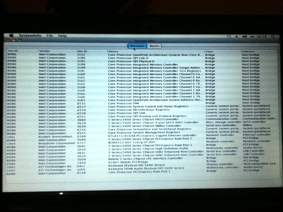

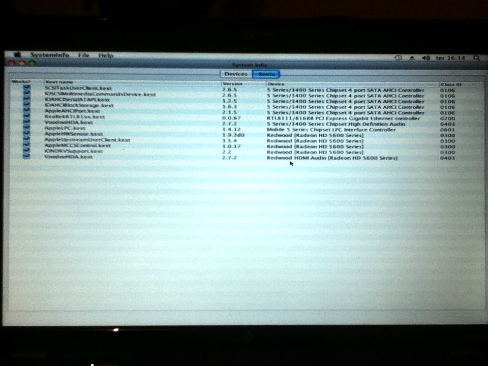

Bom dia. realmente este forum esta de parabens, consegui instalar o SL em meu notebook com o ModUSB e esta funcionado quase tudo perfeitamente.
Estou com os seguintes problemas:
1- USB nao monta hd externos e pendrivers, ja tentei habilitar separadamente USBBusFix, EHCIacquire e UHCIreste.
quando eu habilito o UHCIreste o mouse usb funciona, mas os hd externos e pendriver ainda nao sao montadas e em Visao do Sitema em hardware usb aparece q nao foi encontrada nenhuma informacao.
2- Wi-Fi Broadcom nao é detectada.
3- Video ati hd5450 nao instala o kext e fica em 256 em vez de 1024
Algum pode me ajudar, agradeco desde ja
Poste as especificações do hardware.
Veja
http://www.insanelymac.com/forum/index.php?showtopic=219582
Boa Tarde conforme vc me pediu segue as telas de hardware, so lhe pesso desculpa pois o pritscr (command+shift+3) nao esta savando na mesa tive q tirar via ipod
Sobre o vídeo dê uma olhada nesse tópico, não é o mesmo modelo, mas pode ser que o método funcione
http://www.insanelymac.com/forum/index.php?showtopic=248751
(parece que está funcionando com as kexts do Lion)
Nunca tinha visto uma Broadcom 4313 com o ID 4727, mas você pode tentar o procedimento padrão de inserir o ID no plist da kext (/System/Library/Extensions/IO80211Family.kext/Contents/PlugIns/AppleAirPortBrcm4311.kext/Contents/Info.plist)

Desculap amigo, mas sou meio leigo em OSX86 tenho um conhecimento avancado em linux.
entendi q tenho q editar um arquivo.kext e alterar os IRQs mas nao entendi qual arquivo deve ser editado, HPET ou IOPCIFamily.
Ja procurei via terminal ambos os kext e nao encontrei nada parecido com o q ele mostrou...
A solucao da placa de video na tive muitas duvidas e ja estou colocando em pratica, mas a do usb nao entendi muito bem, será q vc poderia me ajudar mais um pouco? a wi-fi tbm nao encontrei muitos problemas ja editei o arquivo so nao sei oq alterar ou onde colocar o ID.
obrigado

Muito Obrigado, com sua ajuda consegui fazer funcionar o video e usb, agora so falta o wi-fi.
Ja tentei fazer o q vc disse para adicionar o ID 4727 mas nao fuincionou.
Muito obrigado

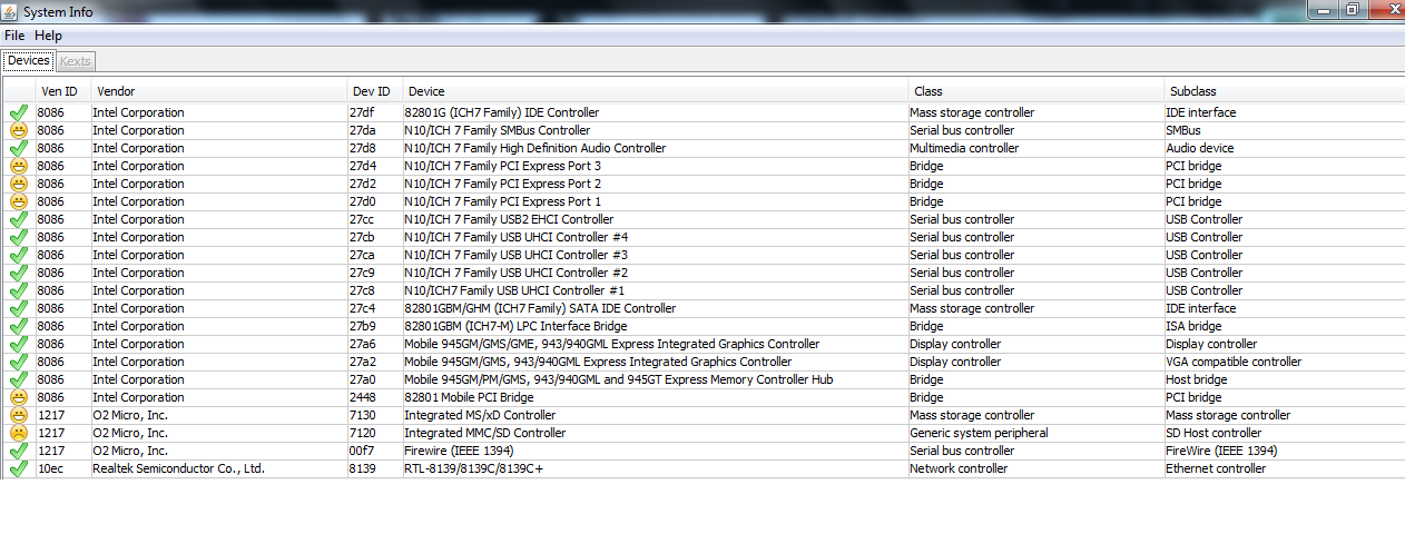

Eu tenho uma imagem do Snow Leopard.dmg 10.6 e a 10.6.3, estou usando o HackBoot+Usb com Snow Leopard.
1 - No meu desktop coloco o cd e ele reconhece o pendrive numa boa, só que carrega os arquivos e na hora de entrar na de idioma a tela fica preta. (Mas não é neste pc que quero instalar o retail).
2 - No meu notebook é onde que quero instalar, só que o hackboot entra numa boa mas não reconhece o mesmo pendrive usando no desktop. E as vezes com o pendrive dá Ebios error. O que tenho que fazer?
Ai vai os info do pc no qual quero instalar o retail.
tenta com o Gigabyte boot cd
http://www.mediafire.com/?9lq0il8d0vlra2u
o HackBoot tem os fixs "USB", esse pode ser o problema
Obrigado, vou tentar esse que tu passou =)
Brother, não deu certo, tenho dois pendrives aqui de 8gb testei os dois e nenhum foi reconhecido, ja usei, [url=&quot;http://www.insanelymac.com/forum/topic/279450-why-insanelymac-does-not-support-tonymacx86/&quot;]#####[/url], hackboot, bootcdmaker (esse funcionou bem com as midias do snow leopard retail), EFI empire, simplesmente não reconhece, estou torcendo pra conseguir pelo usb porque meu drive só tá o bagaço da laranja! kkkk
Help please!
Help please!
certamenmte o USB vai precisar de fix, o ideal é pelo DSDT ou usar USB rollback, mas na instalação realmente fica dificil, só se vc editar o DSDT e preparar o cd de boot com ele editado
Ok, vou tentar.
