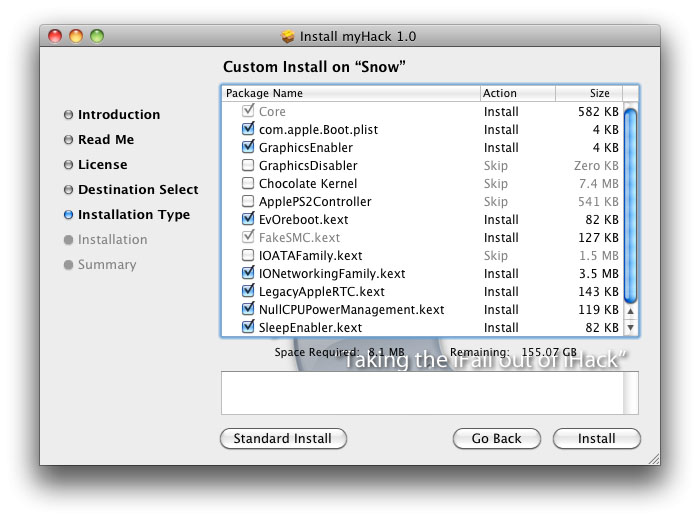

oldnapalm Posted April 1, 2010 Share Posted April 1, 2010 Instalação do Snow Leopard via USB usando o myHack ou OSX86 ModUSB O que você vai precisar: - Mac OS X funcionando (pode ser em outro PC ou Mac); Atualizado: se você só tem o Windows, pode usar o programa TransMac e um CD de boot. Use a opção opção "format with disk image". Se a imagem for comprimida o programa vai pedir para expandir, abra o arquivo (open disk image), clique com o botão direito sobre ele, selecione "expand", salve uma imagem expandida e repita o procedimento usando a nova imagem. - Drive USB (pen drive) de pelo menos 8 GB; - Instalador myHack (http://osx86.sojugarden.com/downloads/) ou OSX86 ModUSB (http://blog.nawcom.com/?p=569); - DVD ou DMG do Snow Leopard. Procedimentos: Abra o Utilitário de Disco, selecione a partição do drive USB e clique em Apagar. Selecione o formato Mac OS Expandido (Reg. Cronológico) e clique no botão Apagar... Agora clique em Restaurar, arraste o Mac OS X Install DVD para Fonte e a partição do drive USB para Destino, então clique no botão Restaurar. Esta operação leva vários minutos. Terminada a restauração, rode o instalador myHack. Lembre-se de clicar em Alterar Localização da Instalação... e selecionar o drive USB como destino, caso contrário será instalado sobre o sistema que está usando. Clique no botão Personalizar e selecione as opções adequadas ao seu sistema. com.apple.Boot.plist - Instala um arquivo com.apple.Boot.plist em /Extra, configurado para usar a kernel flag arch=i386, EthernetBuiltIn e modo gráfico VESA 1024x768. GraphicsEnabler - Adiciona a opção GraphicsEnabler=Y no arquivo com.apple.Boot.plist citado acima. GraphicsDisabler - Remove algumas kexts gráficas para forçar o modo VESA. É usada por padrão se estiver criando um USB de instalação. Não use esta opção se estiver usando algum injetor ou string EFI. Chocolate Kernel - Instala a chocolate_kernel e modifica o com.apple.Boot.plist para usá-la por padrão. Apenas para processadores não suportados pela kernel vanilla (Pentium4, i5, AMD, etc). Não selecione se você tem CPU Core 2 ou i7. ApplePS2Controller - Instala as kexts AppleACPIPS2Nub e ApplePS2Controller, para dar suporte a teclado e mouse PS/2. Usado principalmente em laptops, que normalmente têm teclado e trackpad conectados a uma interface PS/2. EvOreboot.kext - Adiciona funcionalidade de reiniciar e desligar em sistemas que usam NullCPUPowerManagement.kext. IOATAFamily.kext - Fornece suporte PATA (IDE) para vários sistemas. Também possibilita o uso de dispositivos SATA com modo AHCI desativado em várias placas baseadas em ICHx. Inclui AppleIntelPIIXATA.kext, IOATABlockStorage.kext e IOATAPIProtocolTransport.kext na pasta plugins. IONetworkingFamily.kext - Inclui suporte para várias placas de rede não suportadas ou que não são 100% funcionais. Inclui AppleBCM5701Ethernet.kext, AppleYukon2.kext, AppleIntel8254XEthernet.kext, Intel82574L.kext, AppleRTL8139Ethernet.kext, RealtekR1000.kext, AppleUSBEthernet.kext, nvenet.kext e AppleUSBGigEthernet.kext na pasta plugins. LegacyAppleRTC.kext - Previne o erro de "CMOS Reset" encontrado em várias placas mãe. Deve ser removida (e substituída pela correção no DSDT) antes de iniciar a kernel x86_64. NullCPUPowerManagement.kext - Desativa a AppleIntelCPUPowerManagement.kext, necessária até que você modifique o DSDT para suportar SpeedStep nativo. SleepEnabler.kext - Ativa o funcionamento do repouso (sleep) em vários sistemas com AppleIntelCPUPowerManagement desativado. Nova versão, testada no 10.6.0 a 10.6.3 e não causa kernel panic como a versão anterior. Com o USB de instalação criado, faça o boot por ele e instale o Snow Leopard numa partição do HD. O myHack modifica o OSInstall.mpkg e o OSInstall framework para permitir que se instale em partição MBR. Após o término da instalação, faça o boot novamente pelo USB, mas selecione iniciar pelo HD. Com o sistema rodando, instale o myHack na partição do Snow Leopard, ou na partição EFI caso tenha usado esquema de partição GUID. Se optar por instalar na partição EFI, execute o seguinte comando no terminal diskutil list Veja o número do HD onde instalou o sistema e substitua o X no próximo comando por este número sudo diskutil eraseVolume "HFS+" "EFI" /dev/diskXs1 A configuração do Chameleon pode ser feita pelo aplicativo Lizard (http://forum.voodooprojects.org/index.php/topic,842.0.html). Nas preferências do Lizard, configure o Extra folder Path. Selecione a pasta Extra da partição onde você instalou o Chameleon. 1 Link to comment https://www.insanelymac.com/forum/topic/214301-instala%C3%A7%C3%A3o-do-snow-leopard-via-usb/ Share on other sites More sharing options...

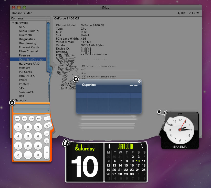

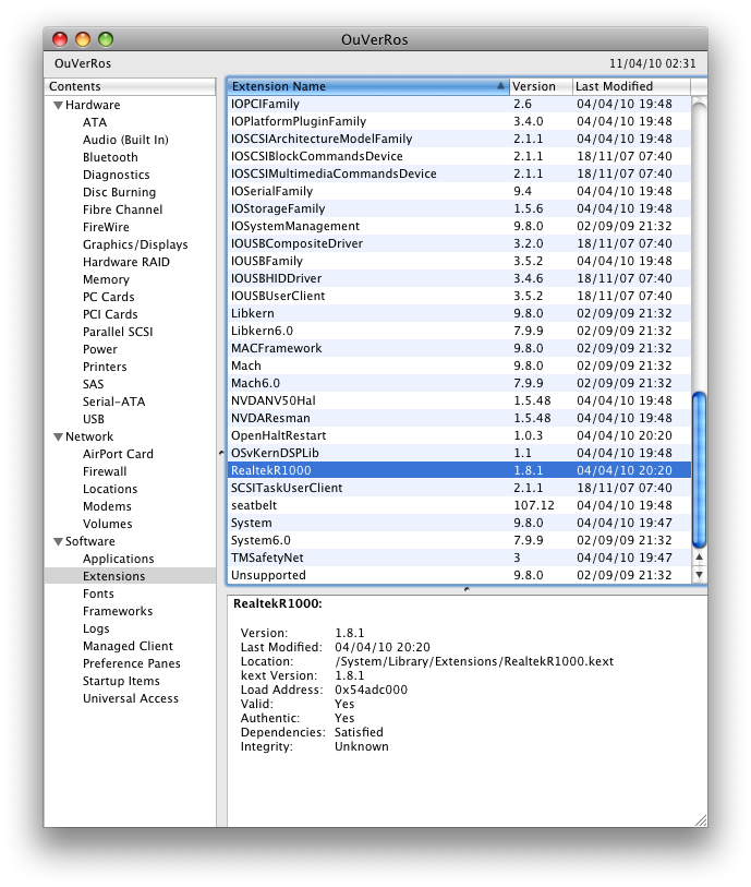

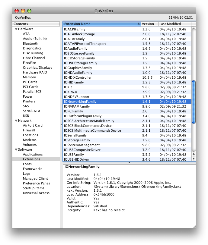

OuVerRos Posted April 11, 2010 Share Posted April 11, 2010 Nunca usei o myHack por isso queria esclarecer algumas duvidas ... Segui o tutorial pra não desviar do procedimento e assim ter respostas baseadas no mesmo. Meu video reconheceu nativamente com a exibição do video de entrada Boas Vindas ... e o audio somente pelo fone de ouvido que é USB. A instalação ainda esta como ficou e nenhum ajuste foi feito (ainda esta sem rede e sem audio onboard) e não fiz a instalação do myHack no HD pois é nisso que moram minhas duvidas. A janela do instalador mostra assim: As duvidas ... 1. Deixando marcado com.apple.Boot.plist o que existe na L/P/S não vai mais ser usado? 2. Precisa deixar marcado GraphicsEnabler? ... sendo que o video esta 100% fucnional. 3. NullCPUPowerManagement.kext e SleepEnabler.kext deixo marcado? ... pode fazer o S.U. de boa? 4. Quais as marcações a fazer baseado no imagem acima? A rede eu não sei se foi um caso isolado mas depois que fiz o restart e voltei pro Leopard não acessava a precisei desligar e ligar novamente pra funcionar. Mas isso eu vou fazer depois mesmo pois no Leopard eu tenho aparentemente duas kexts rodando e preciso saber se isso esta certo hehehe ... 1 Link to comment https://www.insanelymac.com/forum/topic/214301-instala%C3%A7%C3%A3o-do-snow-leopard-via-usb/#findComment-1446021 Share on other sites More sharing options...
oldnapalm Posted April 11, 2010 Author Share Posted April 11, 2010 1. Deixando marcado com.apple.Boot.plist o que existe na L/P/S não vai mais ser usado? Com o Chameleon v2 o de /L/P/S nunca é usado, mas sim o de /Extra. 2. Precisa deixar marcado GraphicsEnabler? ... sendo que o video esta 100% fucnional. Deve estar funcional porque tem GraphicsEnabler=y no boot que você usou, mas quando fizer boot pelo HD, se não tiver esta opção, ou alguma kext "enabler", ou ainda uma string EFI, não vai carregar os drivers da nVidia. 3. NullCPUPowerManagement.kext e SleepEnabler.kext deixo marcado? ... pode fazer o S.U. de boa? Pode marcar, se mais tarde fizer o fix do SpeedStep no DSDT basta remover as kexts. Eu não cheguei a testar o update com a SleepEnabler, mas o cara que fez diz que funciona. 4. Quais as marcações a fazer baseado no imagem acima? Todas as opções estão explicadas no primeiro post, tem que ver quais são necessárias no seu sistema. A rede eu não sei se foi um caso isolado mas depois que fiz o restart e voltei pro Leopard não acessava a precisei desligar e ligar novamente pra funcionar. Mas isso eu vou fazer depois mesmo pois no Leopard eu tenho aparentemente duas kexts rodando e preciso saber se isso esta certo hehehe ... Estranho. Você instalou a IONetworkingFamily.kext do myHack? Estava funcionando no Snow? Já aconteceu comigo, eu tenho o Snow e o Leo, ambos funcionam, mas algumas vezes reiniciando num e entrando noutro a rede pára de funcionar. Link to comment https://www.insanelymac.com/forum/topic/214301-instala%C3%A7%C3%A3o-do-snow-leopard-via-usb/#findComment-1446040 Share on other sites More sharing options...
