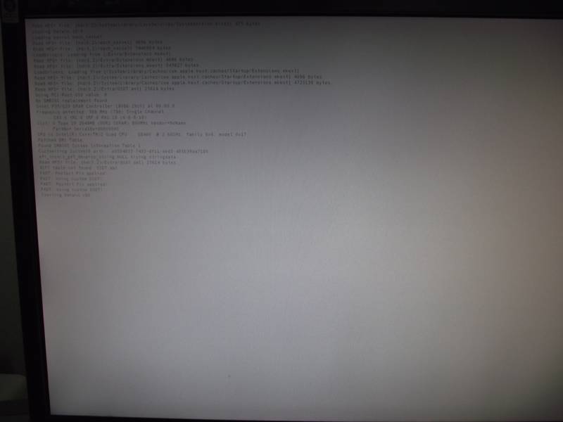

Paulo Guedes Posted April 1, 2011 Share Posted April 1, 2011 Acabei de tentar novamente com boot EFI V1085 e retornou isso antes do KP: Patched DMI Table ACPI Table not found: DSDT.aml Starting Darwin x86 Press Any Key to Continue tem como corrigir? Link to comment https://www.insanelymac.com/forum/topic/211526-instala%C3%A7%C3%A3o-do-snow-leopard-via-cd-de-boot/page/10/#findComment-1664435 Share on other sites More sharing options...
oldnapalm Posted April 1, 2011 Author Share Posted April 1, 2011 Qual o erro se você tenta fazer boot pelo HD? Poste uma foto da tela no modo verbose (-v). Link to comment https://www.insanelymac.com/forum/topic/211526-instala%C3%A7%C3%A3o-do-snow-leopard-via-cd-de-boot/page/10/#findComment-1664518 Share on other sites More sharing options...

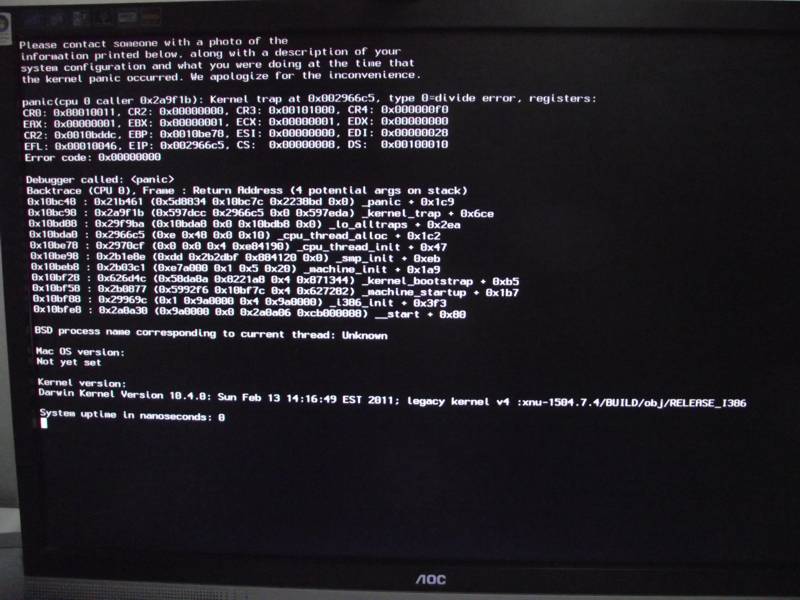

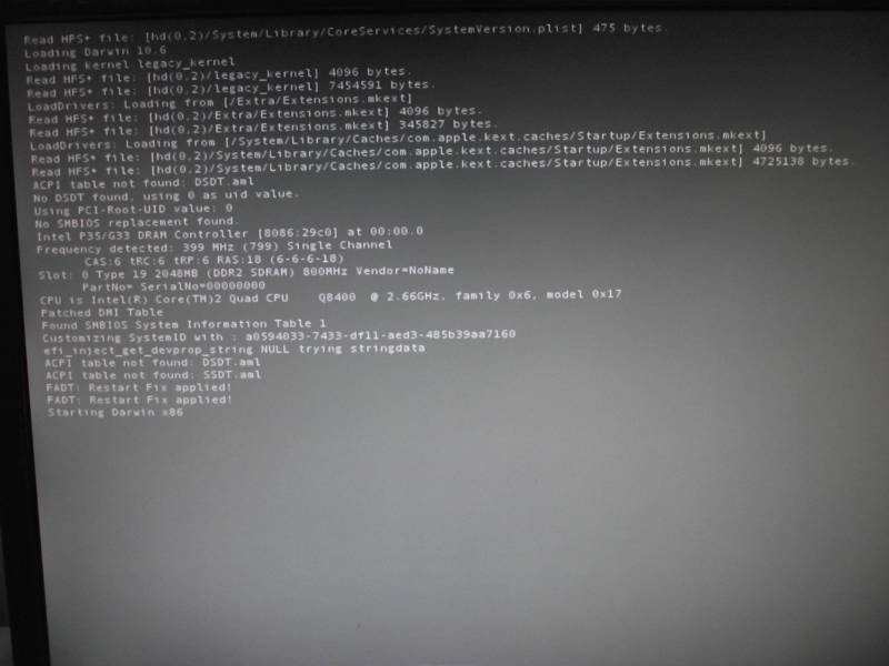

Paulo Guedes Posted April 1, 2011 Share Posted April 1, 2011 Qual o erro se você tenta fazer boot pelo HD? Poste uma foto da tela no modo verbose (-v). Aqui estão, esses são depois de instalar usando a linha "rd(0,0)/Extra/modbin_kernel" sem esse comando nem entra na instalação. O mais próximo que cheguei, sem esse comando, foi a tentativa do meu último post com o EFI V1085. VLW. Link to comment https://www.insanelymac.com/forum/topic/211526-instala%C3%A7%C3%A3o-do-snow-leopard-via-cd-de-boot/page/10/#findComment-1664606 Share on other sites More sharing options...

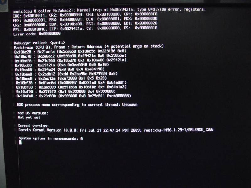

oldnapalm Posted April 1, 2011 Author Share Posted April 1, 2011 Não instale o legacy kernel no HD, o seu CPU (da assinatura) roda o original. Faça boot pelo HD e digite: mach_kernel -v Use o app Lizard para modificar o kernel no boot.plist http://www.insanelymac.com/forum/index.php?showtopic=248914 Link to comment https://www.insanelymac.com/forum/topic/211526-instala%C3%A7%C3%A3o-do-snow-leopard-via-cd-de-boot/page/10/#findComment-1664653 Share on other sites More sharing options...
Paulo Guedes Posted April 1, 2011 Share Posted April 1, 2011 Não instale o legacy kernel no HD, o seu CPU (da assinatura) roda o original. Faça boot pelo HD e digite: mach_kernel -v Use o app Lizard para modificar o kernel no boot.plist http://www.insanelymac.com/forum/index.php?showtopic=248914 Com mach_kernel -v O que vem a ser a linha "rd(0,0)/Extra/modbin_kernel"? Só com esse comando consegui instalar. Link to comment https://www.insanelymac.com/forum/topic/211526-instala%C3%A7%C3%A3o-do-snow-leopard-via-cd-de-boot/page/10/#findComment-1664675 Share on other sites More sharing options...
oldnapalm Posted April 2, 2011 Author Share Posted April 2, 2011 O que vem a ser a linha "rd(0,0)/Extra/modbin_kernel"? Só com esse comando consegui instalar. Com este parâmetro você indica para usar o kernel /Extra/modbin_kernel do CD. Estranho, um Core 2 Quad deveria funcionar com o kernel original. Reveja as configurações do BIOS sobre o CPU. Se não tiver jeito com o original, copie o modbin_kernel do CD para o HD faça como no boot do CD. Link to comment https://www.insanelymac.com/forum/topic/211526-instala%C3%A7%C3%A3o-do-snow-leopard-via-cd-de-boot/page/10/#findComment-1664722 Share on other sites More sharing options...
Paulo Guedes Posted April 2, 2011 Share Posted April 2, 2011 Com este parâmetro você indica para usar o kernel /Extra/modbin_kernel do CD. Estranho, um Core 2 Quad deveria funcionar com o kernel original. Reveja as configurações do BIOS sobre o CPU. Se não tiver jeito com o original, copie o modbin_kernel do CD para o HD faça como no boot do CD. Pois então, meu filho tem a mesma MoBo placa de vídeo que eu só que o processador dele é o Q6600 e rodou perfeito. Quanto a colocar o modbin_kernel no HD eu não achei no cd. Onde ele fica no CD? Se eu copiar a pasta Extra do CD vai funcionar? Na minha BIOS está assim: Link to comment https://www.insanelymac.com/forum/topic/211526-instala%C3%A7%C3%A3o-do-snow-leopard-via-cd-de-boot/page/10/#findComment-1664731 Share on other sites More sharing options...

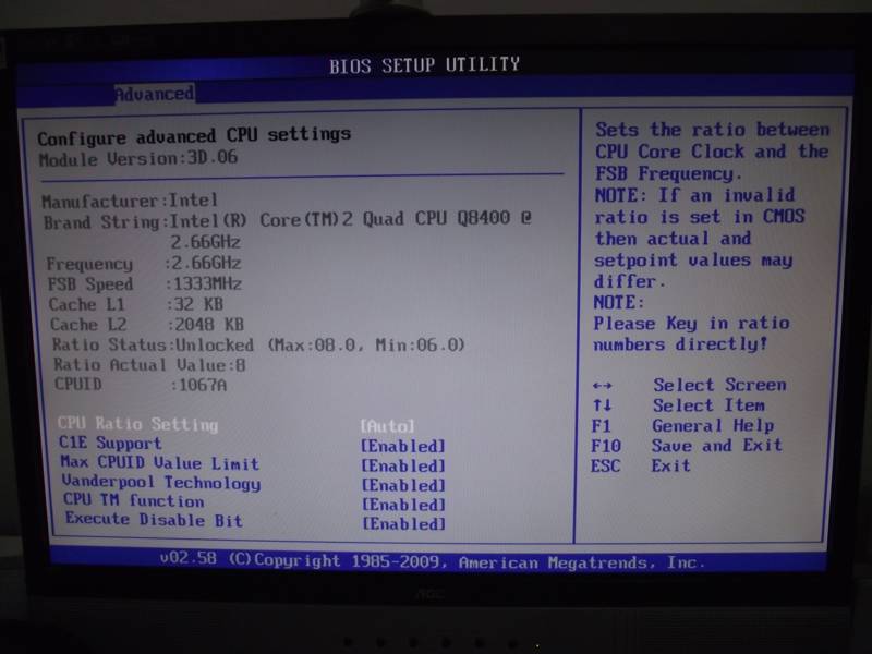

oldnapalm Posted April 2, 2011 Author Share Posted April 2, 2011 Se o kernel não estiver na pasta Extra do CD, está dentro do Preboot.dmg. Antes de usar o kernel modbin tenta desativar a opção "Max CPUID Value Limit" no BIOS. Link to comment https://www.insanelymac.com/forum/topic/211526-instala%C3%A7%C3%A3o-do-snow-leopard-via-cd-de-boot/page/10/#findComment-1664744 Share on other sites More sharing options...
Paulo Guedes Posted April 2, 2011 Share Posted April 2, 2011 Antes de usar o kernel modbin tenta desativar a opção "Max CPUID Value Limit" no BIOS. Deu certo. Achei melhor começar do zero. Agora já apareceu a resolução certa reconheceu meu monitor, rede, etc... Parece estar tudo ok (sem instalar a Extra e o Chameleon) ainda. Agora outra dúvida. essa versão é a 10.6 para atualizar pelo atualização de software vai funcionar? No caso a 10.6.7. Não ativei o sleepenebler. VLW mesmo, faz uns 3 meses que estou tentando. Link to comment https://www.insanelymac.com/forum/topic/211526-instala%C3%A7%C3%A3o-do-snow-leopard-via-cd-de-boot/page/10/#findComment-1664776 Share on other sites More sharing options...
