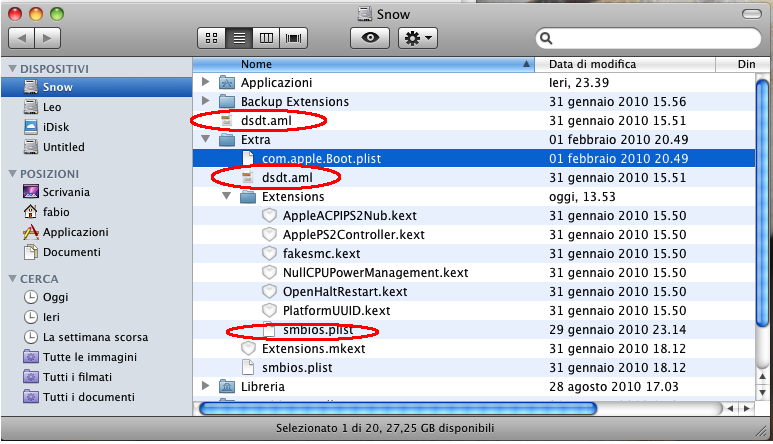

jfk11 Posted October 24, 2010 Share Posted October 24, 2010 Un saluto a tutti. Mi riaffaccio a questo magnifico 3D dopo un pò di tempo e vedo che è ancora attivissimo... Dopo un funzionamento perfetto del mio Gioellino di mesi e mesi, adesso mi è sorto un PICCOLO problema che non sò come risolvere: il computer NON SI SPEGNE, o meglio, si disattiva il Video, ma rimane accesa l'unità centrale che NON permette di fare NIENTE se non spegnersi tramite l'interruttore dell'alimentatore, oppure premere RESET per farlo ripartire Anche la funzione di RIAVVIO e STOP NON funzionano cottettamente. Allego le informazioni principali ed aggiungo che ho recentemente aggiunto 2MB di RAM per un totale di 4GB suddivisi in 2 banchi. Grazie a tutti e buona Domenica. Link to comment https://www.insanelymac.com/forum/topic/182225-guida-installare-snow-leopard-64bit-su-p5kpl-series/page/40/#findComment-1569231 Share on other sites More sharing options...
David23 Posted October 24, 2010 Share Posted October 24, 2010 Un saluto a tutti. Mi riaffaccio a questo magnifico 3D dopo un pò di tempo e vedo che è ancora attivissimo... Dopo un funzionamento perfetto del mio Gioellino di mesi e mesi, adesso mi è sorto un PICCOLO problema che non sò come risolvere: il computer NON SI SPEGNE, o meglio, si disattiva il Video, ma rimane accesa l'unità centrale che NON permette di fare NIENTE se non spegnersi tramite l'interruttore dell'alimentatore, oppure premere RESET per farlo ripartire Anche la funzione di RIAVVIO e STOP NON funzionano cottettamente. Allego le informazioni principali ed aggiungo che ho recentemente aggiunto 2MB di RAM per un totale di 4GB suddivisi in 2 banchi. Grazie a tutti e buona Domenica. dai evorebot o openhaltrestart per lo spegnimento poi per lo stop o DSDT o smartsleep, bastava cercare. Link to comment https://www.insanelymac.com/forum/topic/182225-guida-installare-snow-leopard-64bit-su-p5kpl-series/page/40/#findComment-1569239 Share on other sites More sharing options...
jfk11 Posted October 24, 2010 Share Posted October 24, 2010 dai evorebot o openhaltrestart per lo spegnimento poi per lo stop o DSDT o smartsleep, bastava cercare. Ti ringrazio della risposta anche se non ho capito cosa dovrei fare,me lo puoi spiegare meglio? Grazie. Link to comment https://www.insanelymac.com/forum/topic/182225-guida-installare-snow-leopard-64bit-su-p5kpl-series/page/40/#findComment-1569274 Share on other sites More sharing options...
David23 Posted October 24, 2010 Share Posted October 24, 2010 Ti ringrazio della risposta anche se non ho capito cosa dovrei fare,me lo puoi spiegare meglio? Grazie. devi mettere in extra/extensions evorebot.kext o openhlatrestart.kext per lo spegnimento e il riavvio. poi bisogna fixare le usb utilizzando il DSDT per lo stop, ma è complicato, usando smartsleep che è un programma su ibernate only è più facile, ma usa solo l'ibernazione. Link to comment https://www.insanelymac.com/forum/topic/182225-guida-installare-snow-leopard-64bit-su-p5kpl-series/page/40/#findComment-1569277 Share on other sites More sharing options...
jfk11 Posted October 24, 2010 Share Posted October 24, 2010 devi mettere in extra/extensions evorebot.kext o openhlatrestart.kext per lo spegnimento e il riavvio. poi bisogna fixare le usb utilizzando il DSDT per lo stop, ma è complicato, usando smartsleep che è un programma su ibernate only è più facile, ma usa solo l'ibernazione. Allora, tralasciamo lo STOP che tanto non l'ho mai usato. Se hai notato nell'immagine allegata, c'era l'OPENHALTRESTARESTART ...l'ho sempre avuto ed ha sempre funzionato, NON fà più il suo dovere da quando ho: -aggiunto RAM ? - fatto ultimo aggiornamento ? Siccome le due cose sono state contemporanee non sono in grado di capire se è stata l'una o l'altra. Ho provato rimettendo il Kext originale di Barbonenet (OpenHR) ed anche l'EVOREBOT (riparando ovviamente i permessi) ma l'unico effetto che ha sortito, in entrambe i casi, è che FUNZIONA il RIAVVIO, ma non lo spegnimento. In pratica mi và in IBERNAZIONE come se usassi lo STOP (senza SleepEnabler) e ho due possibilità: - riavviare con il pulsante di Reset - spegnere l'alimentatore. Altre idee? Magari settaggi sulla MB? Grazie. Link to comment https://www.insanelymac.com/forum/topic/182225-guida-installare-snow-leopard-64bit-su-p5kpl-series/page/40/#findComment-1569371 Share on other sites More sharing options...

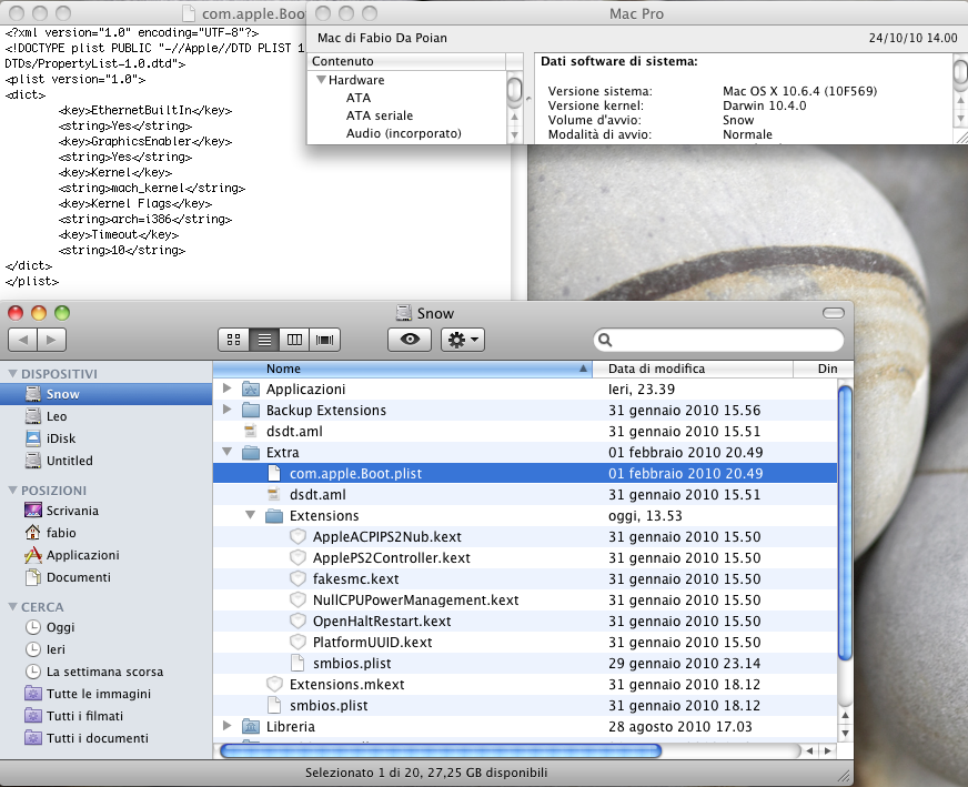

jfk11 Posted October 25, 2010 Share Posted October 25, 2010 Che bootloader stai usando? Magari aggiornandolo con l'ultimo chameleon rc5 si risolve.e a 32bit come va? Ti ringrazio della pazienza David23, ho effettuato alcune prove. Ho il bootloader del pacchetto di Barbonet 10.5 EFI e non vorrei toccarlo. Dunque ho fatto questo: -eliminato DSDT da cartella Extra -scambiato OpenHalt con EvOreboot del pacchetto Snow 9 di Barbonet -scambiato ApplePS2Controller con VoodooPS2 del pacchetto Snow 9 di Barbonet Ho fatto queste operazioni una alla volta,riparando i permessi ogni volta,MA NON è cambiato niente: resta acceso l'alimentatore e le ventole. Siccome non vorrei mi andasse in Panic,poichè attualmente non ho possibilità di entrare da Windows, sto MOLTO attento nel fare le prove...però colgo l'occasione per chiedere a BARBONET se mi conviene sostituire il mio (suo) vecchio pacchetto (Extra ed Exstension) e che trova nell'immagine allegata nel mio messaggio precedente,con quello nuovo (Snow9) fermo restando il fatto che,a parte questo NUOVO problema di spegnimento, NON ne ho mai avuti altri. Ultima curiosità: cosa serve aggiungere "-pci0" accanto a "arch=i386"? Grazie ancora a tutti. Link to comment https://www.insanelymac.com/forum/topic/182225-guida-installare-snow-leopard-64bit-su-p5kpl-series/page/40/#findComment-1570145 Share on other sites More sharing options...

jfk11 Posted October 27, 2010 Share Posted October 27, 2010 Un saluto a tutti. Volevo aggiornare la situazione,visto che tutto sembra RISOLTO!! Questa è la notizia positiva,quella "negativa" è che non sò come ho fatto...o meglio io ho prevveduto a cancellare i files che ho cerchiato nell'immagine ed il mio gioiellino, magimente, a ricominciato a spegnersi!! Lascio ancora questa parte di messaggio poichè a queste domande mi piacerebbe aver risposta. Siccome non vorrei mi andasse in Panic,poichè attualmente non ho possibilità di entrare da Windows, sto MOLTO attento nel fare le prove...però colgo l'occasione per chiedere a BARBONET se mi conviene sostituire il mio (suo) vecchio pacchetto (Extra ed Exstension) e che trova nell'immagine allegata anche in questo mio messaggio,con quello nuovo (Snow9). Ultima curiosità: cosa serve aggiungere "-pci0" accanto a "arch=i386"? Grazie ancora e buona giornata a tutti. Link to comment https://www.insanelymac.com/forum/topic/182225-guida-installare-snow-leopard-64bit-su-p5kpl-series/page/40/#findComment-1570889 Share on other sites More sharing options...
