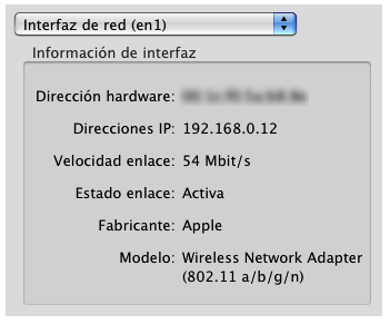

Yo también tengo una tarjeta inalámbrica para ranura PCIe x1: D-Link DWA-556 RangeBooster PCIe Wireless Desktop Adapter, de tipo a/b/g/n que es reconocida automáticamente por Leopard como Airport Extreme.
