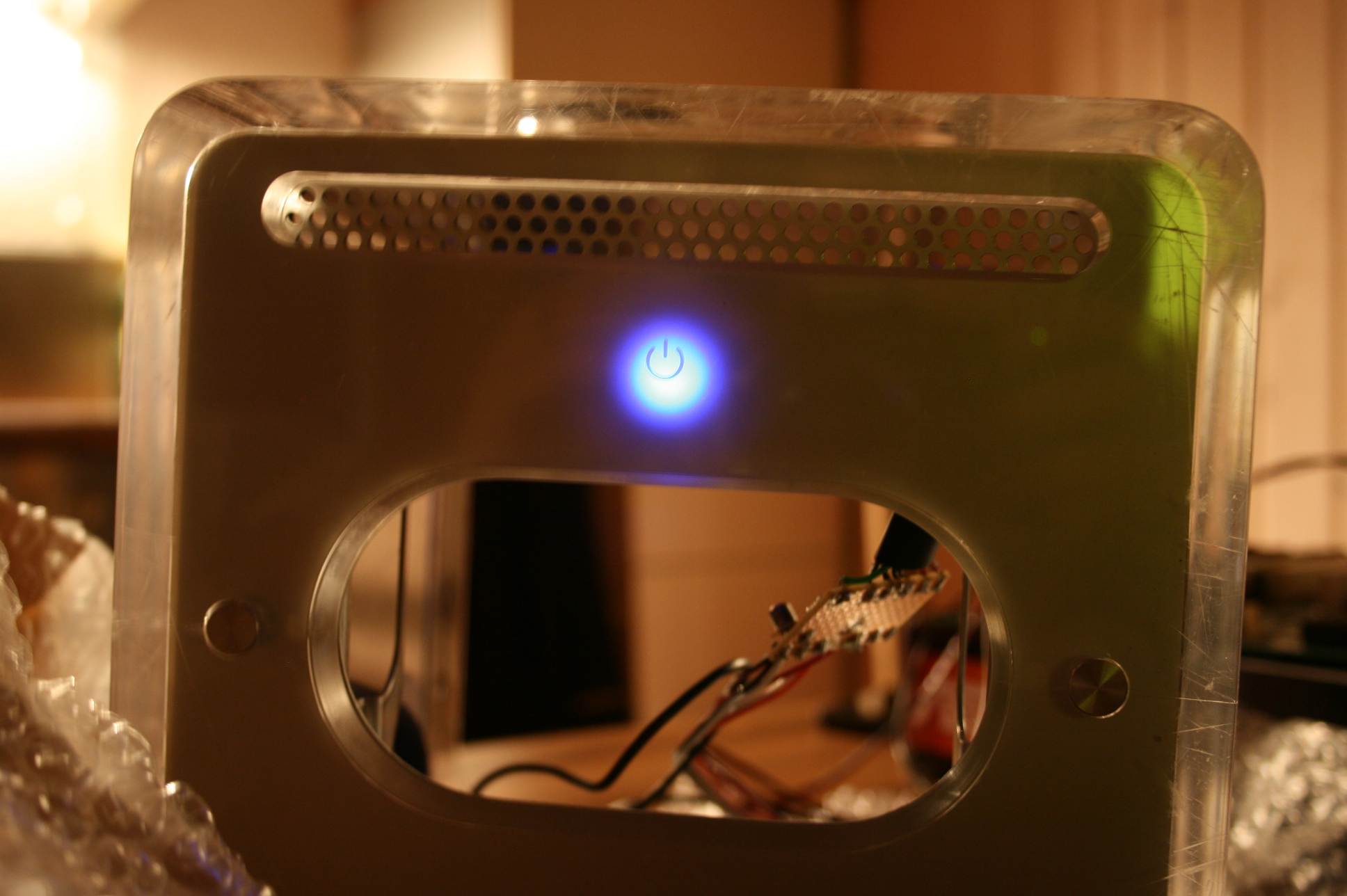

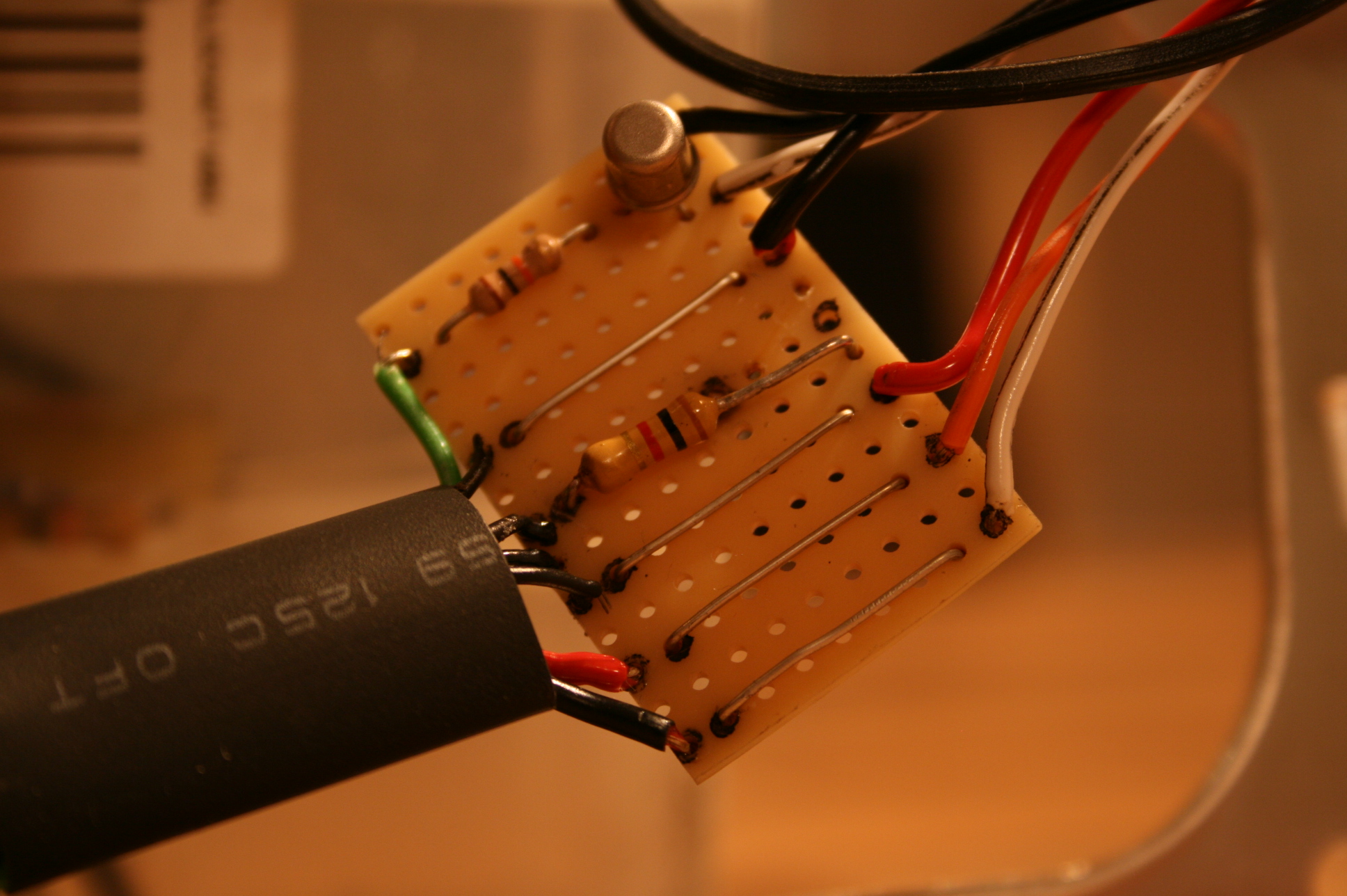

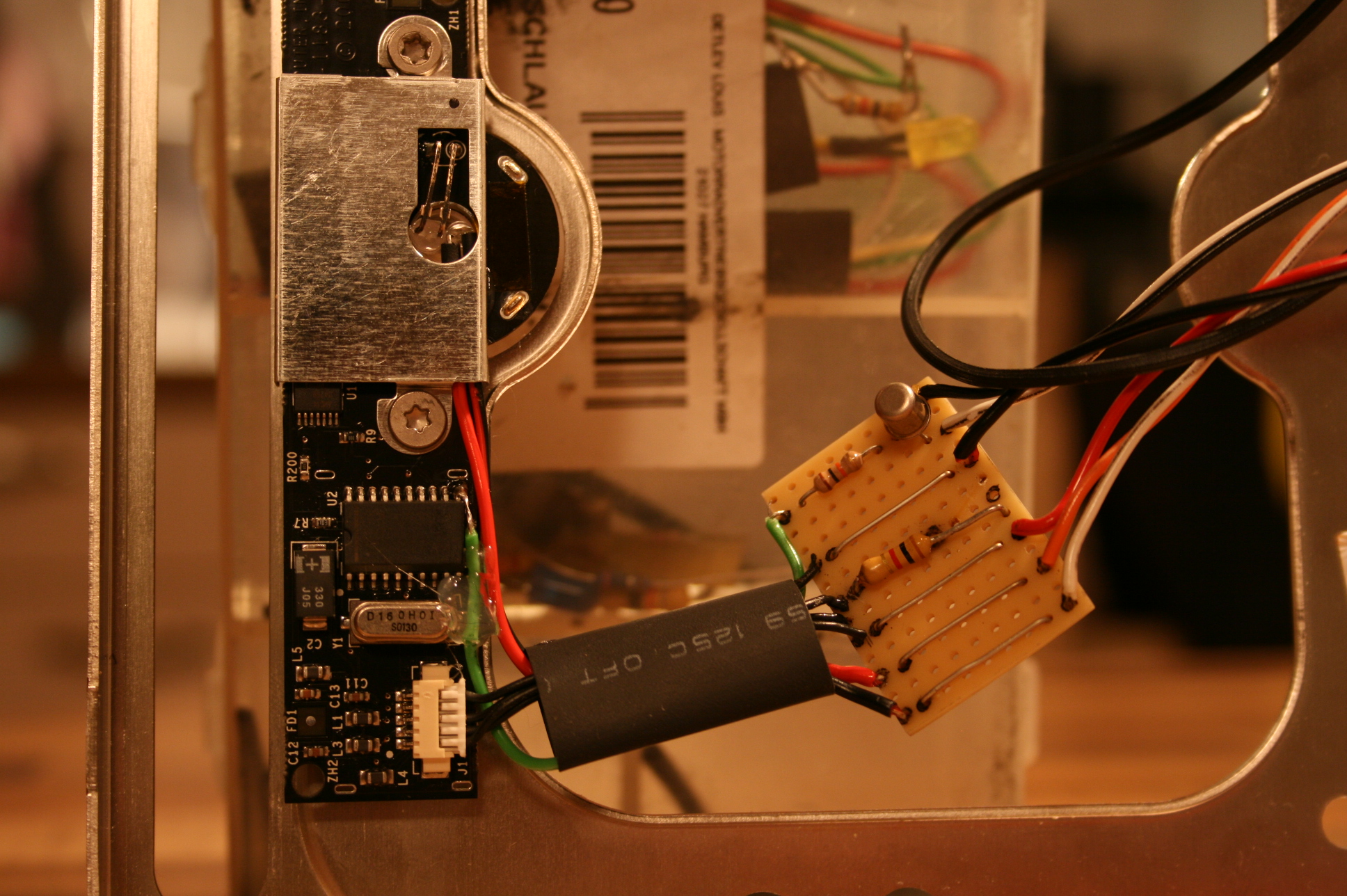

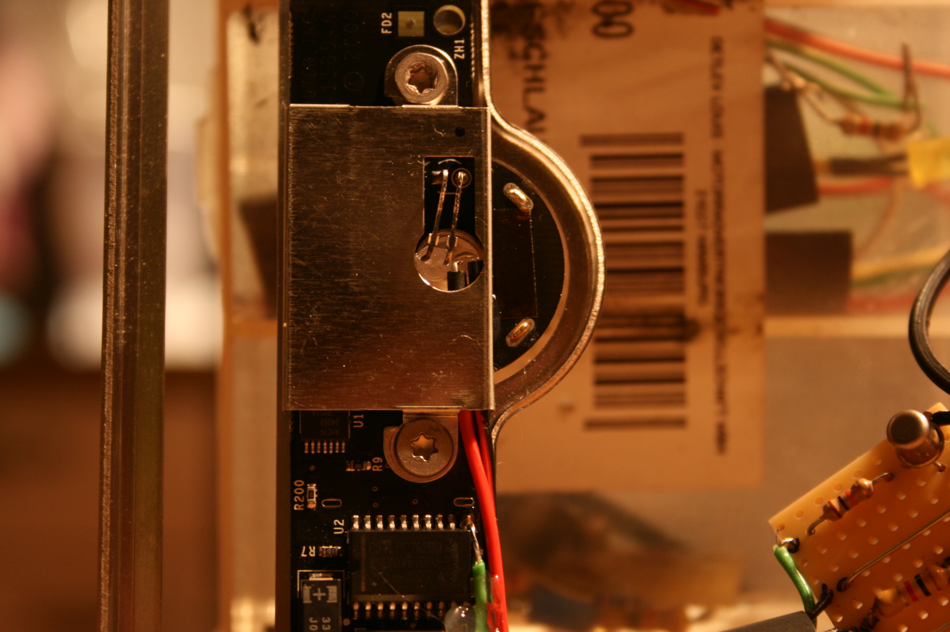

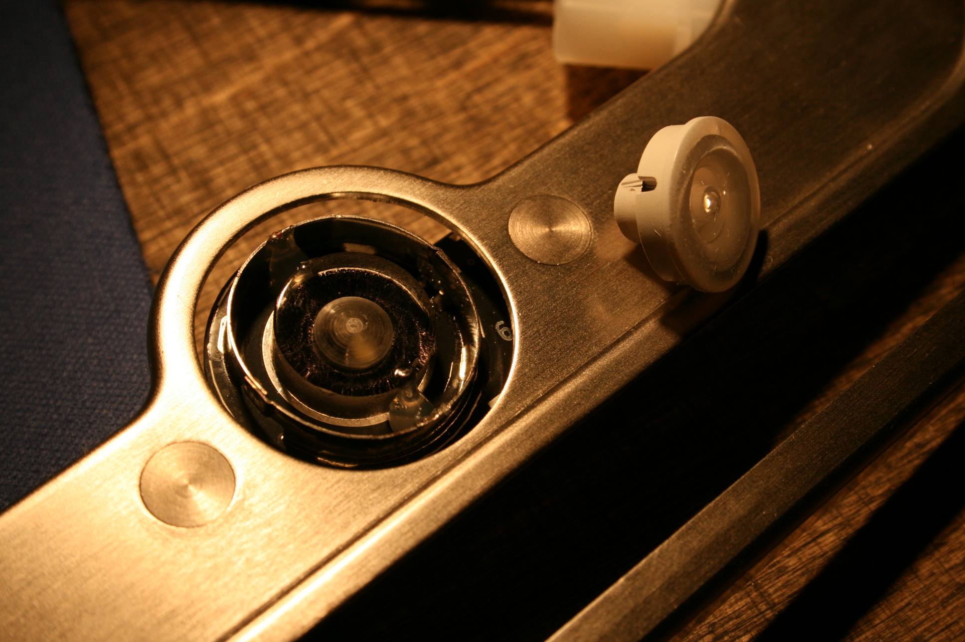

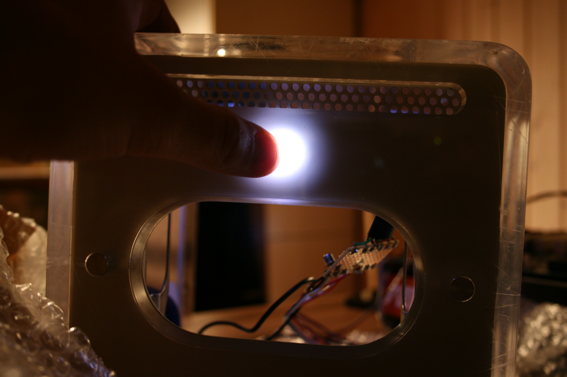

dacho Posted September 1, 2010 Share Posted September 1, 2010 So, hab den Schalter jetzt "Einbaufertig": Der Schalter mit blauer LED im Betrieb ...beim dr�cken bzw. "Touchen" ich hab mir nen neuen LED-Schirm gedreht! Aus Plexiglas! Eben die Oberfl�che poliert und von unten mittig eine 6mm Bohrung damit die 2 LEDs (je 3mm) reinpassen! Und dann das ganze von oben mit Hei�kleber fixiert!FERTIG ...ja ---hier das ganze von unten. Eng, aber es passt nachdem man die orginal LED ein wenig weggedr�ckt hat! die ganze Schaltung nochmal, das schwarze auf der Platine ist Edding und war nicht mein L�tkolben (1k,10k,BCY56S) Der Cube sieht echt mies aus, ne?-->Das ist mein schlechtes Geh�use, dann kann man beim testen nichts mehr verkratzen!!! Ach ja @mindsuk: Die Widerst�nde einfach wie in meiner letzten Anleitung anl�ten, habe Standard 1/4W Widerst�nde genommen(da flie�t kaum Strom) Die restlichen Leitungen auf meiner Platine sind nur Br�cken die zu meiner blauen LED f�hren. (Habe alles �ber die Platine gelegt, fand ich besser!!) Der Transistor ist ein uralt Teil aus der Grabbelkiste, es sollte aber jeder NPN Transistor funzen, die haben ja alle ne Schaltspannung von rund 0,7V Einfach mal den BCY56S googlen, und dann was passendes ausm C bestellen. @newchurch: Das mit der Geforce hat mich nicht losgelassen. Hab mir ne 6200 gebraucht f�rn zwanni besorgt! Werde dann also auch bald nen bissl "PCI Risern" !!!!! Hi If you speak English could you explain how you got the power switch to work. Thank you very much. Dali Link to comment https://www.insanelymac.com/forum/topic/140889-apple-cube-als-htpc/page/8/#findComment-1540945 Share on other sites More sharing options...
