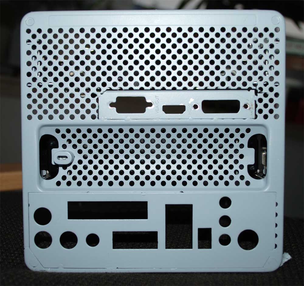

buschi2626 Posted April 21, 2009 Share Posted April 21, 2009 USB-Legacy hät ich auch getippt! Mmmmh, habe an meinem ne Apple Pro Tastatur aus der G4 Zeit also kein aktuelles Keyboard. Funzt einwandfrei! Gibts da nicht so nen USB pack fix dings da! @mindsuk: Hast du jetz nen Slotblech aus Blech, oder die andachte CNC gefrässte "dickere" Version? Link to comment Share on other sites More sharing options...
hickhack Posted April 21, 2009 Share Posted April 21, 2009 USB-Legacy hät ich auch getippt!Mmmmh, habe an meinem ne Apple Pro Tastatur aus der G4 Zeit also kein aktuelles Keyboard. Funzt einwandfrei! Gibts da nicht so nen USB pack fix dings da! @mindsuk: Hast du jetz nen Slotblech aus Blech, oder die andachte CNC gefrässte "dickere" Version? Hey Buschiiiiii! anbei ein Bild meines Slotbleches! Es wurde mit einer CNC Fräse angefertigt und direkt eingeschweißt! Im großen und ganzen eine super Arbeit!!! Bin begeistert! Nachdem wir nun umgezogen sind, wollte ich gleich alles in Betrieb nehmen. Leider ging nix mehr! Mehrere Probleme haben sich angesammelt. Ein-Schalter: Geht bei mir leider nicht, weil ich nirgens die 5V STB habe, da kein ATX Netzteil!! Hatte mir testweise ein Zusatznetzteil angeschlossen. Lämpchen geht auch an und langsam aus, aber Rechner geht nicht an! Keine Ahnung wieso... Graka: Hatte mir noch ein 11cm langes PCIe Riserkabel gekauft. Leider geht dann mit meinem Board nix mehr! Inkompatibel! Nun muss ich doch den schwarzen Kühlkörper heraustrennen und ein kürzeres Riser Kabel probieren, denn ausser herum, geht es nicht! Leo-Retail: Mein Rechner bootet nicht mehr! Über eine Woche Fehlersuche! Nun war es klar, eine Bios-Einstellung stimmte nicht mehr! So, zu guter letzt hat mein Board nur 2 USB Anschlüsse (extern). Habe mir bei ebay 2 USB Slotbleche bestellt, wo die 4 internen USB Anschlüsse herausgeführt werden können. die lasse ich dann bei der Grafikkarte aus der Aussparung des VGA Anschlusses, den ich nicht brauche, heraushängen! LG wünscht der mindsuk! P.S. Hoffe, ich bekomme die Sache mit dem Ein/Aus Schalter noch gelöst... Link to comment Share on other sites More sharing options...
buschi2626 Posted April 22, 2009 Share Posted April 22, 2009 Schöne Arbeit! Tja CNC spart ne menge feilerei! Wegen dem 5VSTBY: Was hälste von USB 5V, da liegt doch 5V auf der versorgung, und manche Boards lassen diese im OFF Mode aktiv!!!! Oder du nimmst ne Batterie!!!! Oder die Spannung von deinem Netzteil und hängst nen Spannungsteiler davor!!!!! (halt nen Widerstand) Das geht schon irgendwie! Rechner schaltet nich an?!?!?!?--sitzt die Lötstelle am Microcontroller richtig, oder ist da der Hacken? Schalter-gehäuse braucht auch dringend Masse sonst nixe geht!!!- auf beiden Verschraubungen!"gelle..... Achja und den Versorgungsstgromkreis+Masse natürlich über EIN Netzteil schließen, hoffe du hast das bedacht! Schacka du schaffst das! Gruss der Onkel Buschi Link to comment Share on other sites More sharing options...

Newchurch Posted July 13, 2009 Author Share Posted July 13, 2009 Servus, klingt interessant. Mein Zotac GeForce 9300-ITX kam letzte Woche, habe am Wochenende mal den Cube zerlegt und umgebaut. Für den Lüfter (original Intel-boxed, eigentlich relativ flach) waren einige Anpassungen erforderlich, jetzt müsste aber alles soweit passen. Installation läuft soweit - OSX 10.5.6 retail - aber es fehlt noch die ein oder andere Kleinigkeit (Sound, VGA, etc.). Irgendwie lief mir die Zeit davon ... Viele Grüße Newchurch EDIT: ganz vergessen - hat vielleicht jemand ein Sony BC5600 Bluray Laufwerk am Hackintosh im Einsatz ? Funktioniert das ohne Probleme ? (ich meine nicht Bluray, sondern generell die Unterstützung des Laufwerks) Möchte eventuell zusätzlich Windows 7 als zweites OS zur Bluray-Nutzung installieren. Link to comment Share on other sites More sharing options...
Newchurch Posted July 25, 2009 Author Share Posted July 25, 2009 So, fertig Im Cube läuft nun das Zotac GeForce 9300-ITX WiFi mit einem Intel E5200 und ein Sony OptiArch BC5600 BluRay-Laufwerk. Das ganze als Dualboot-System mit OSX 10.5.6 Retail und Windows7 auf einer 1TB HDD, BluRay-Unterstützung funktioniert nur in Windows (wann ist denn da Apple soweit ?). Werde noch ein paar Fotos einstellen. Viele Grüße Newchurch Link to comment Share on other sites More sharing options...
