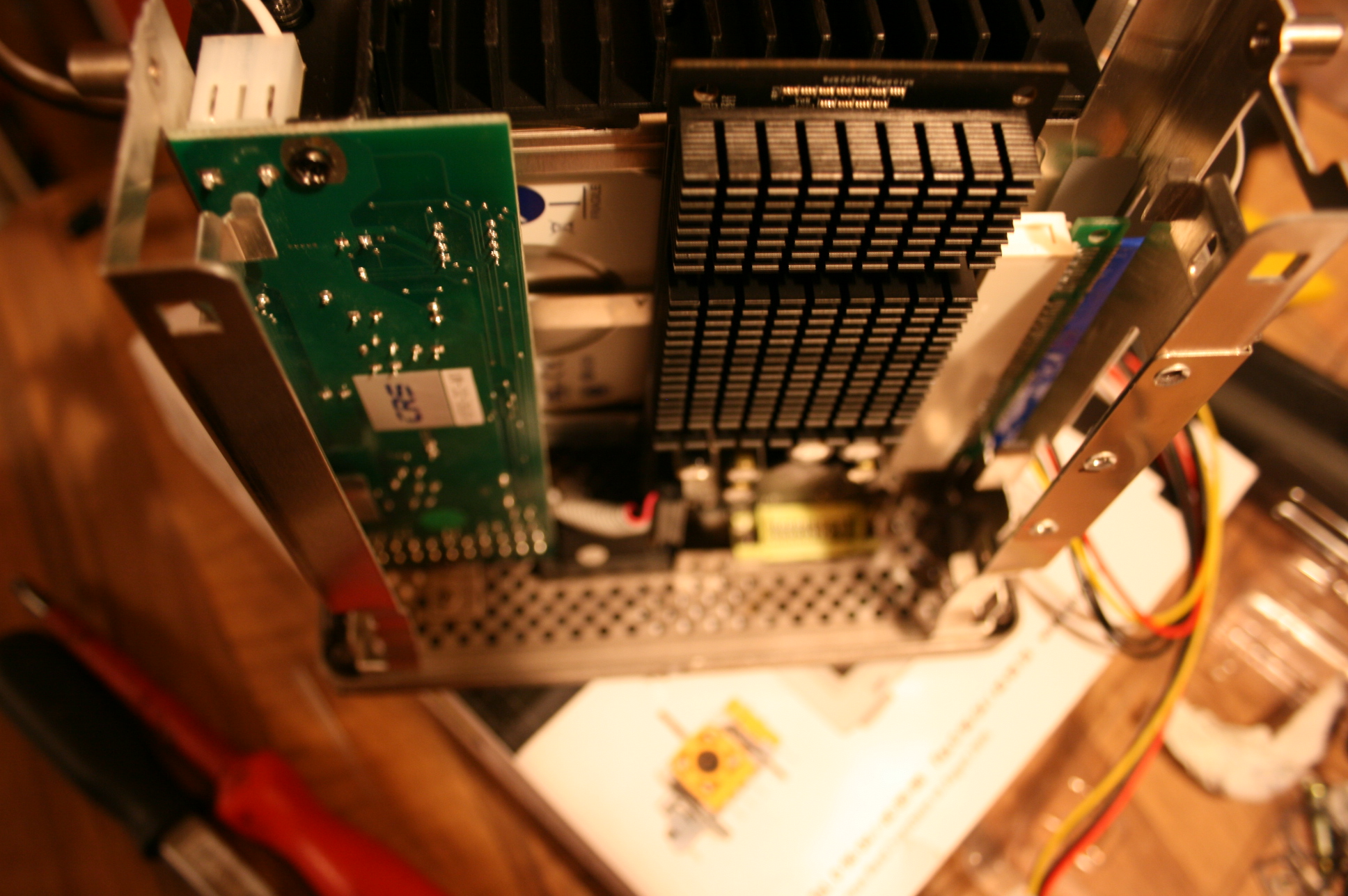

buschi2626 Posted February 10, 2009 Share Posted February 10, 2009 Hab doch heute schon begonnen mit dem Zusammenbau: Der Würfel nimmt so langsam Gestalt an! Hier mal ein paar Bilder: ........ Link to comment Share on other sites More sharing options...
hickhack Posted February 10, 2009 Share Posted February 10, 2009 @buschi Sieht genial aus! Wie original! Saubere Arbeit! Meine Hardware kam heute! Leider bekomme ich iDeneb 10.5.4 nicht zum laufen Muss wohl noch einiges durchprobieren... Link to comment Share on other sites More sharing options...

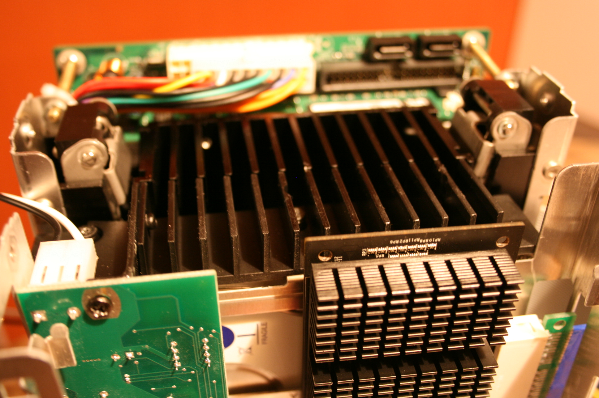

buschi2626 Posted February 17, 2009 Share Posted February 17, 2009 jo mindsuk: das hört sich nicht gut an! Wie passt das Board denn sonst so!. Also bei mir klapptd die passiv Kühlung ganz gut! Außer Grafik, die wird schweine heiß wie du auch schon meintest und mein Atom! Der beläuft sich noch 5Std schon so auf rund 85°! Das ist schon heftig, das Teil baut nen Luftstrom obenraus wie ein Toaster ;-) Muss mal sehen ob ich den Prozi noch mit auf den orginal Kühler nehm!?!?!?!?!? Grüsse aus dem Bergischen Muss die TAge mal nochn paar Bilder posten, die Schalteroptik ist jedoch noch nicht realisiert, mir fehlt grad die Zeit! Link to comment Share on other sites More sharing options...

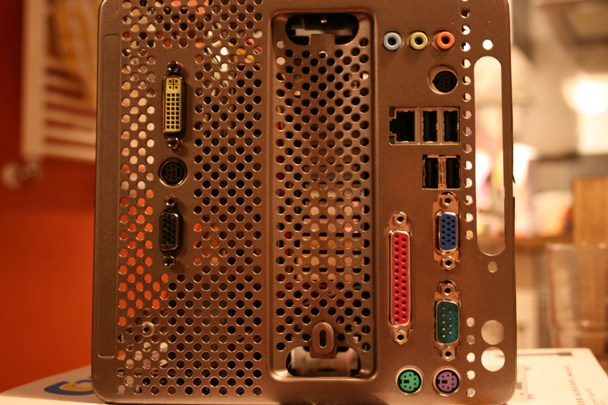

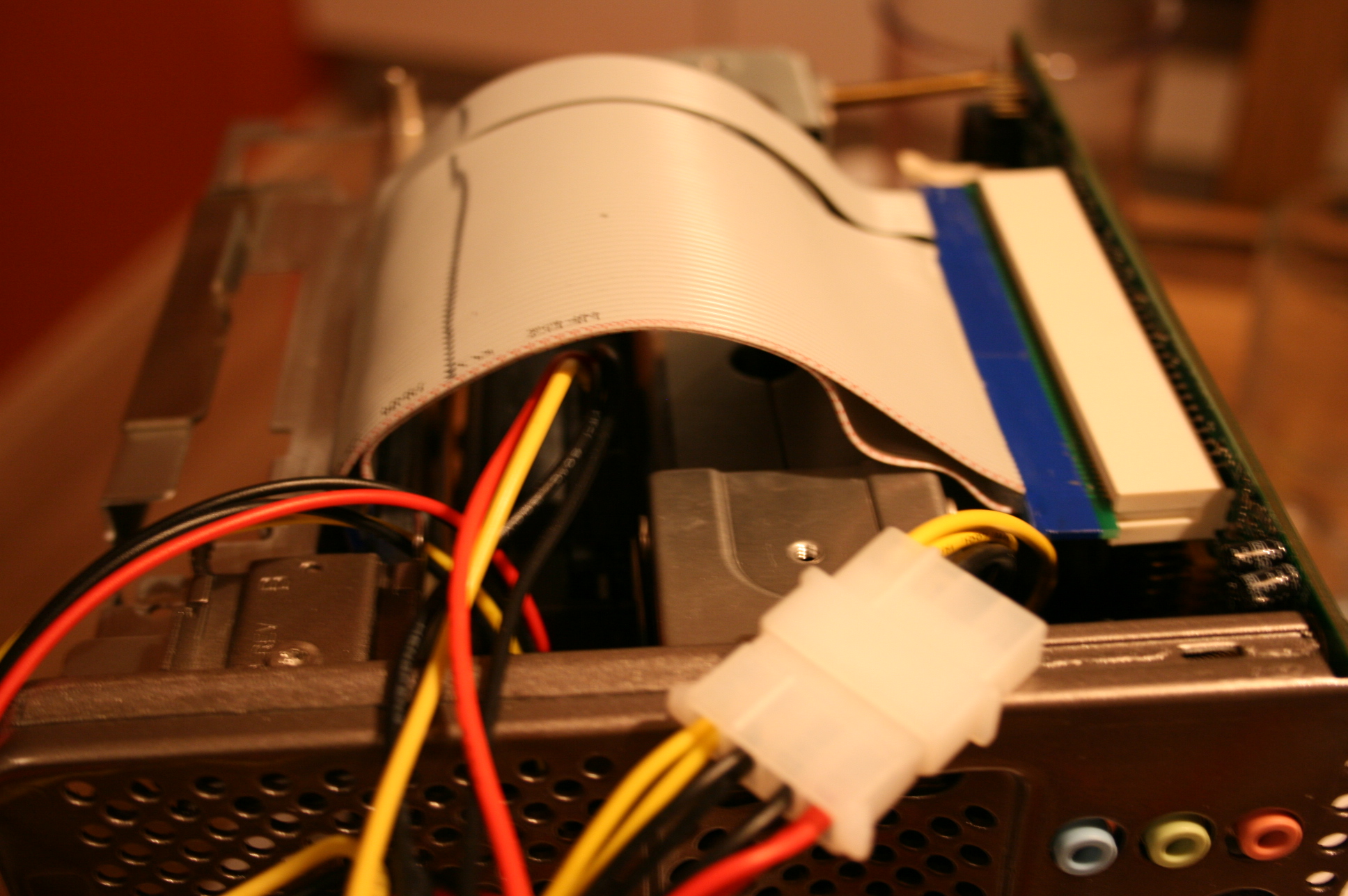

hickhack Posted February 17, 2009 Share Posted February 17, 2009 Hallo Buschi, Hi Newchurch! Das Board passt sonst recht gut! Wenn jetzt noch das längere Riser Card Kabel kommt (7cm sind zu kurz, habe jetzt ein 10cm Teil bestellt), kommt die Graka an die gleiche Stelle wie bei euch beiden! Jo, die Grafikkarte wird verdammt heiß, aber da oben gibts kein Hitzestau! Wegen dem Schalter habe ich folgendes ausprobiert (Bilder werde ich noch nachliefern). Ich habe die Schalterplatine um 180° gedreht und mit einer der beiden Schrauben fixiert. Ich muss zwar etwas von dem ovalen Gitter-Rippen welche durch die Oberseite des Plexiglaskorpus geht wegkürzen, aber so genau schaut man da nicht hin. Ich werde mir noch einen größeren Papst-Lüfter auf den CPU Kühler bauen, um etwas mehr Laufruhe reinzubekommen. Bis die Tage ihr Helden! mindsuk Link to comment Share on other sites More sharing options...

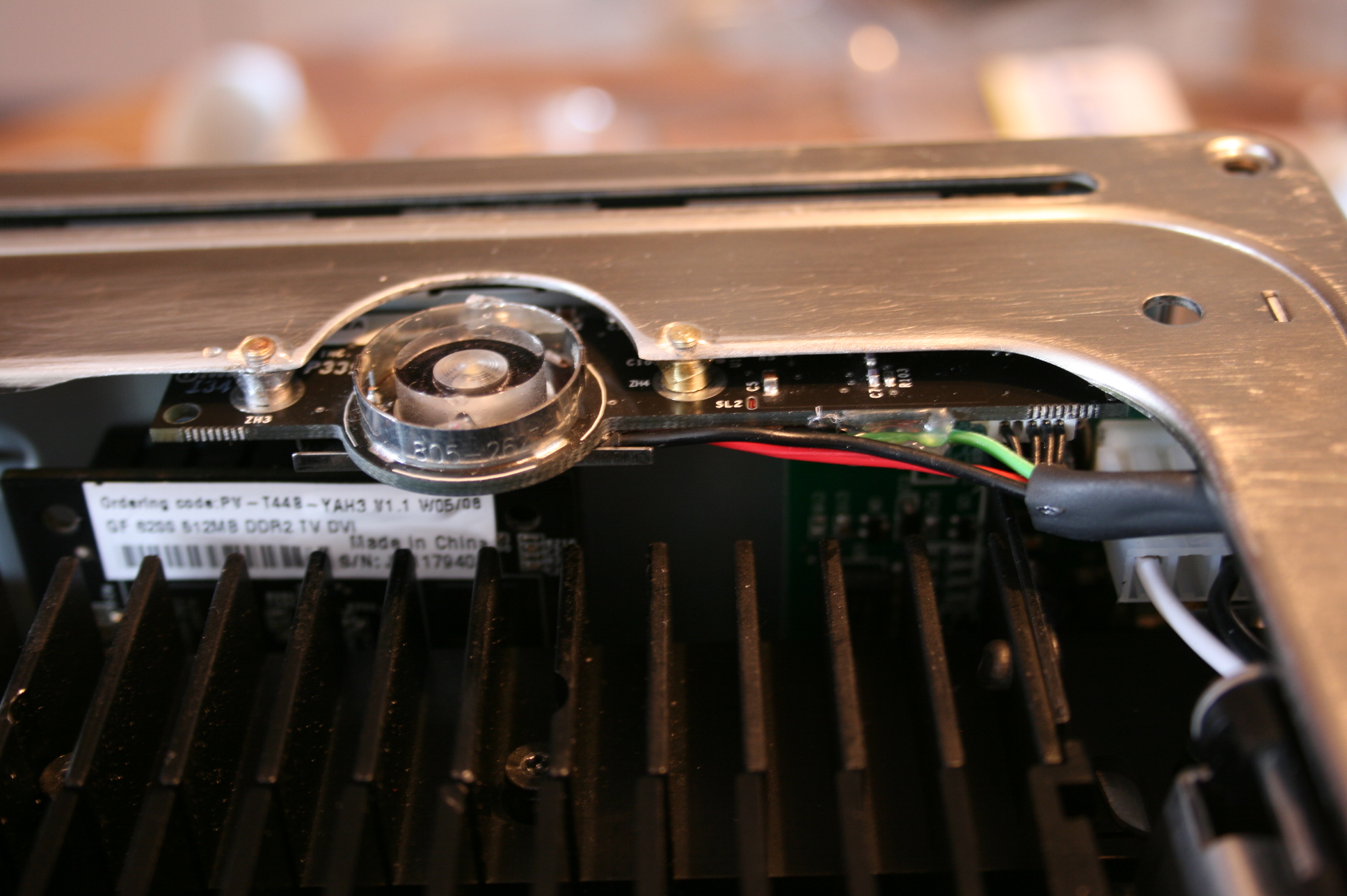

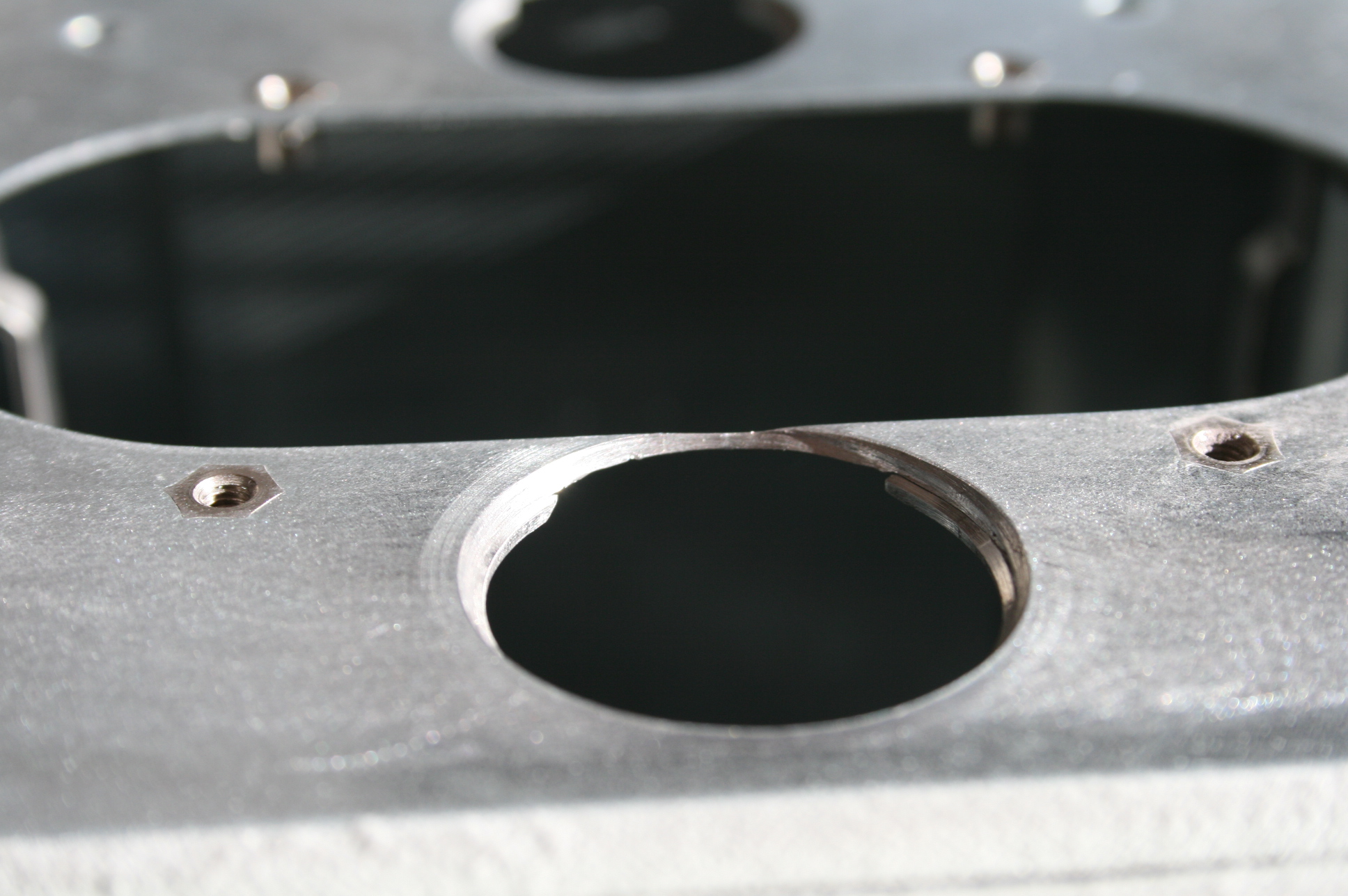

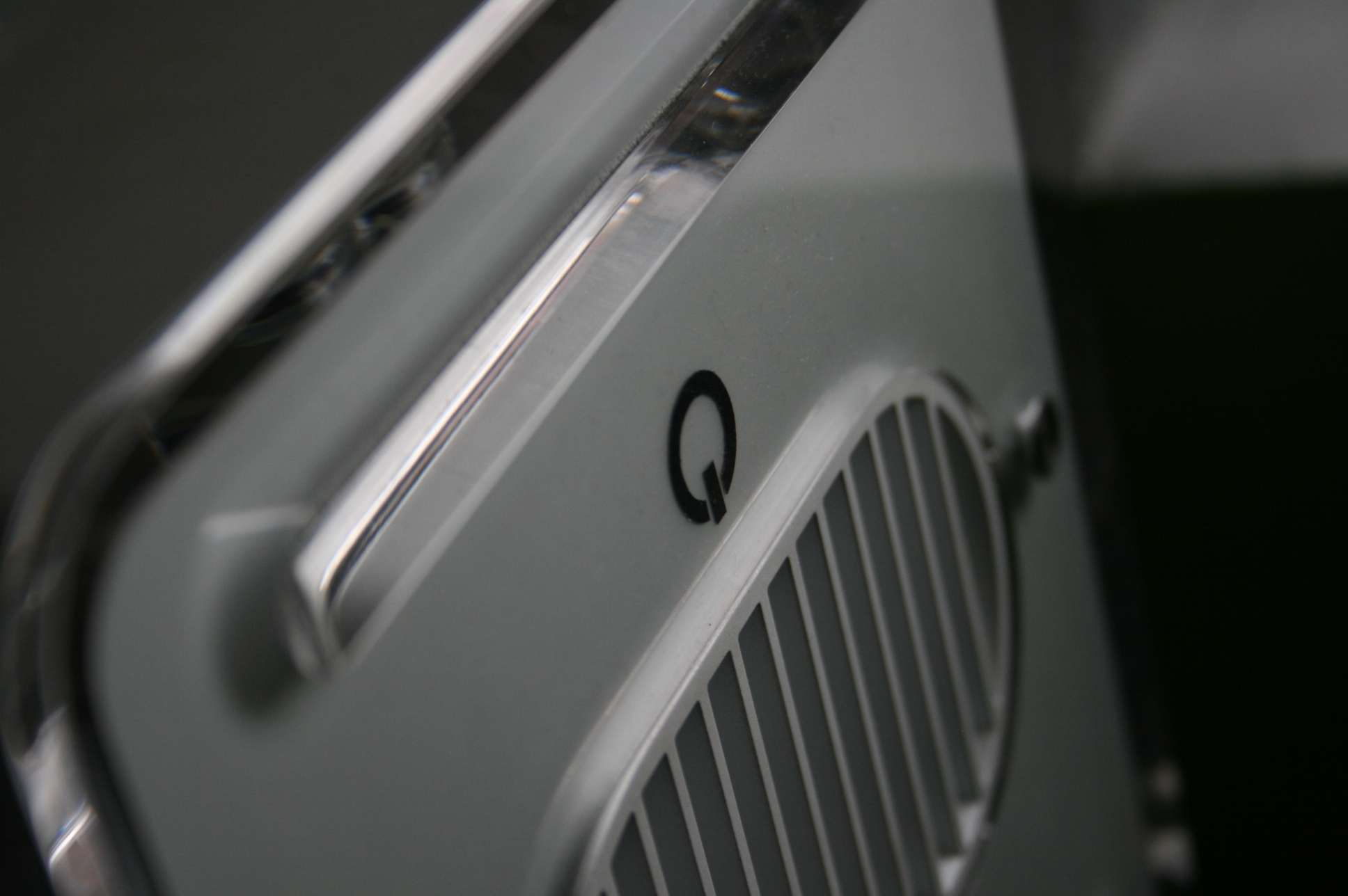

buschi2626 Posted February 23, 2009 Share Posted February 23, 2009 Morgen morgen zusammen, hab grad maln paar Bilder geladen: ...das neue Schalterloch auf der anderen Seite! ...Schalterplatine passt wie A... auf E... und meine neue Schalteroptik von aussen. Bissl groß geraten-vielleicht schrumpf ich das Symbol noch-aber erstma gut so. Ne Retail hab ich bestellt ist natürlich noch nicht da! Schönen Rosenmontag euch... Link to comment Share on other sites More sharing options...

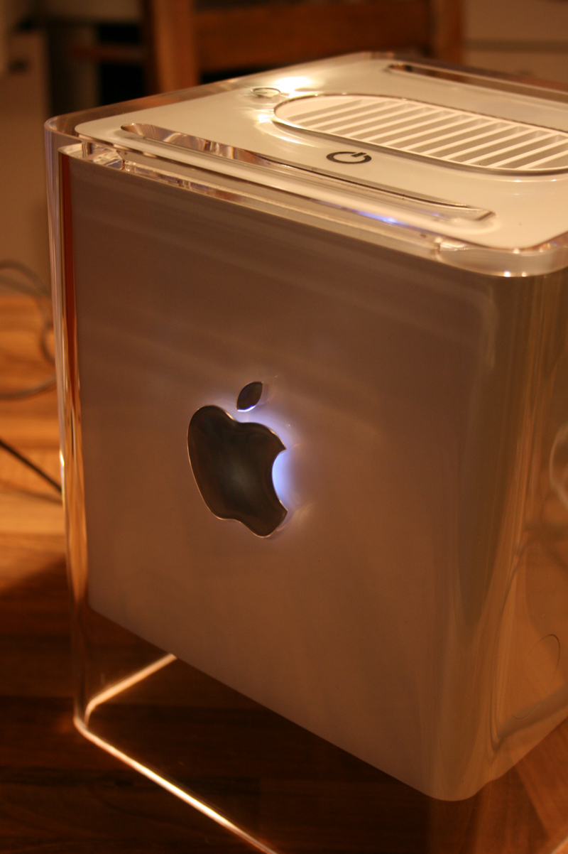

Newchurch Posted March 1, 2009 Author Share Posted March 1, 2009 Servus, müsste ich mal testen. Da ich das Teil entweder an oder komplett ausschalte fällt das nicht unbedingt auf. Hier mal ein aktuelles Foto: Die Optik musste an den neuen Plasma (in schwarz-klavierlack) angepasst werden. Gruß Newchurch Link to comment Share on other sites More sharing options...
xevulon Posted March 2, 2009 Share Posted March 2, 2009 sehr sehr schön in schwarz. gefällt mir! wenn ich meinen endlich mal fertig bekomme. ich drück mich immer vorm löten. ist nicht wirklich mein ding...... :-) hebe für einen kumpel beim lieblings pc dealer dieses board von foxcon für 63 euro bekommen. nagelneu am markt. www.foxconnchannel.com/Product/Motherboards/detail_overview.aspx?ID=en-us0000425 funktioniert. gerade getestet! für alle die auch einen atom wollen! gruß hendrik Link to comment Share on other sites More sharing options...

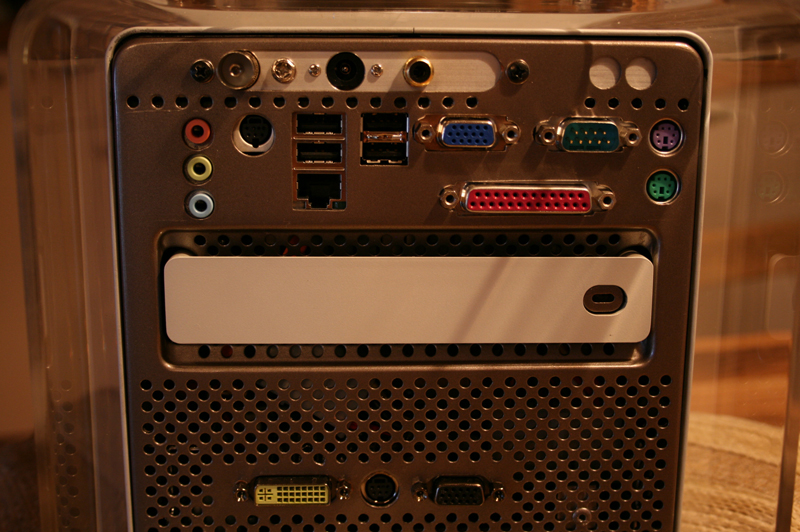

buschi2626 Posted March 2, 2009 Share Posted March 2, 2009 n'Abend Hab den Würfel fertig...wurde auch Zeit! Hier maln Bild von unten: und von vorn: ...die PowerOn Led ist hinter den Appel gewandert, gefiel mir besser. BT Stick und DVB-T passen hinter mein Board und die Anschlüsse liegen auf dem alten Grafikkarten ausgang! Übrigens, das mit dem EIN/AUS Schalter funzt einwandfrei! ---Auch auf der anderen Seite!!! @newchurch: Das schwarz ist Klasse! Gefällt mir! Die Geforce 6200 ist drin(nur nicht angeschlossen), hab grad die Onboard Grafik laufen, da der Cube erstma als Desktop laufen soll.Und dafür reicht mir ne Auflösung von 1280x1024.Mit der 6200er ist bei mir SLEEP nicht drinne, er schläft ein aber wacht nicht auf - ist komplett wie tod. Hab alle Grafikkexte durch. Only ohne kext, also auch ohne QE/CI schläft er. Aber ist mir grad auch nicht mehr sooo wichtig, da er wie gesagt zurzeit nur als Desktop herhält! ---Sorry, mitn Sound hab ich noch nicht geguckt. Hab mir den Ausgang rausgelegt, um ihn zu testen! Bis denne Link to comment Share on other sites More sharing options...

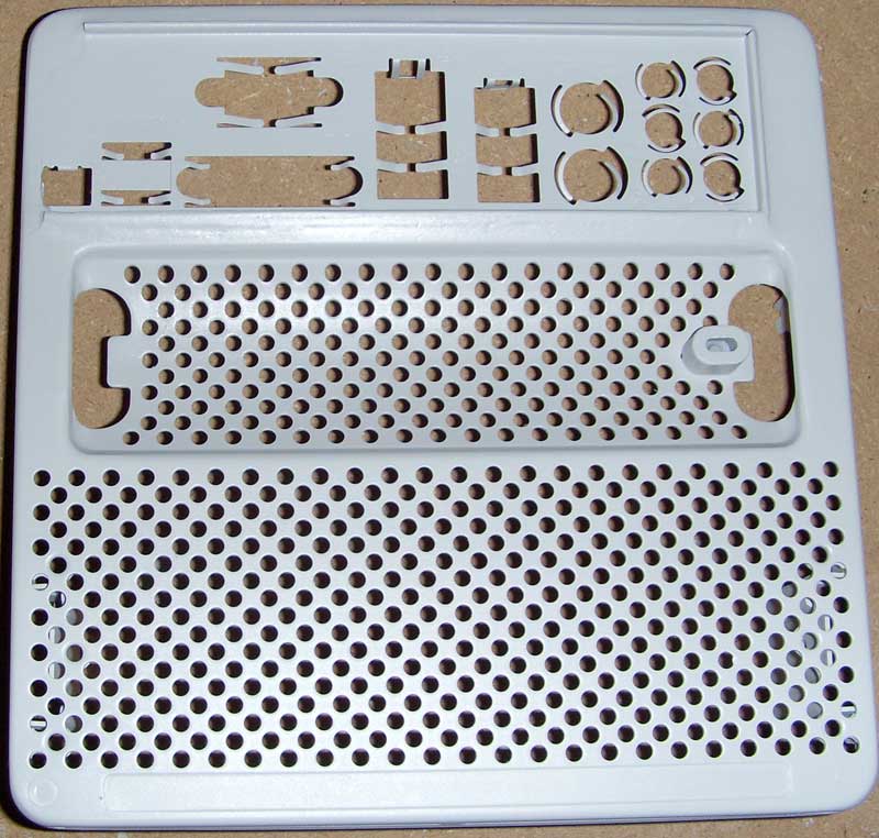

RedCrab Posted March 15, 2009 Share Posted March 15, 2009 Jetzt hab ich Platz für mein Board und den Rest! SlotBlende passt nicht von daher werde ich vermutlich ein passendes Blech "einschweißen".Wird ne scheiß Arbeit aber ist die sauberste Lösung denke ich! Hi! Das mit dem Slotblech habe ich auch schon hinter mir... Das ist ne sau Arbeit aber der Optik zu liebe sehr notwendig;-) Ich habe gelötet, gedremelt und gespachtelt, dann lackiert. Das Ergebnis: "Perfect Fit" ;-) FYI: Schau mal rein: http://www.cubeowner.com/forums/index.php?...ntosh&st=15 Link to comment Share on other sites More sharing options...
buschi2626 Posted March 16, 2009 Share Posted March 16, 2009 schön schön! hast das orginal slotblech eingesetzt? hoffentlich hält der spachtel!!!! sieht gut aus! Link to comment Share on other sites More sharing options...

hickhack Posted April 9, 2009 Share Posted April 9, 2009 Hey Leute, endlich hab ich mein fertiges Slotblech! Jetzt gehts ans einbauen. Dazu eine Frage! Wie habt ihr das Slimline DVD Laufwerk befestigt?? Es ist ja wesentlich schmaler wie das originale.. Oder habt ihr das originale eingebaut??? LG mindsuk Link to comment Share on other sites More sharing options...
