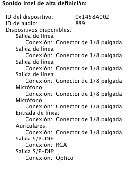

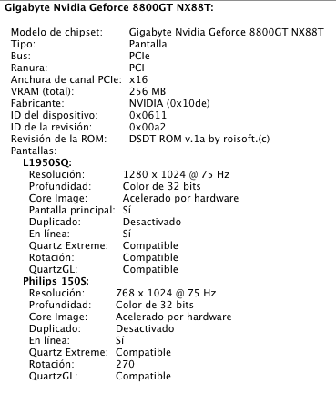

sire Posted December 28, 2008 Share Posted December 28, 2008 Pues aquí un funcionando con el DSDT integrado en la BIOS (Gigabyte ep35 - ds4 ), gracias a roisoft. Esto va como la seda y con las ventajas que supone no tener un archivo físico para el dsdt Saludos y mil gracias roisoft. Link to comment https://www.insanelymac.com/forum/topic/134407-nos-vamos-de-picnic/page/8/#findComment-1016606 Share on other sites More sharing options...
