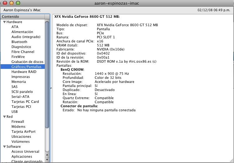

g2rp Posted December 3, 2008 Share Posted December 3, 2008 Yo tambien he conseguido acceleracion de la grafica con dsdt gracias a la incesante ayuda del irc. Muchos agradecimientos a pere y a roisoft. Aqui os dejo la captura: Lo que veis es un xps m1530, t5800 y una 8600m gt. Link to comment https://www.insanelymac.com/forum/topic/134407-nos-vamos-de-picnic/page/5/#findComment-985975 Share on other sites More sharing options...
