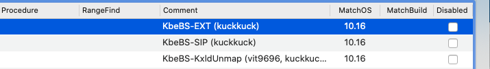

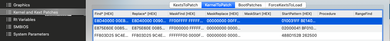

Baio77 Posted July 4, 2020 Share Posted July 4, 2020 (edited) Testate questi File mettete la patch in configplist e sost. il file CLOVERX64.efi e avviate Big Sur. è consigliato l'uso degli ultimi Driver UEFI . se serve configurare il FILE Plist trovate nella cartella , impostate come avete dettato sul Plist della vostra OC https://github.com/ReddestDream/OcQuirks/releases/tag/23 BigSur Clover KextInjection Package.zip IMG_3807.MOV IMG_3809.MOV Fonte originalehttps://www.hackintosh-forum.de/forum/thread/49311-macos-11-bigsur-dev-beta-clover-patch/?postID=619527#post619527 Edited July 4, 2020 by Baio77 2 1 Link to comment https://www.insanelymac.com/forum/topic/344390-clover-bootloader-5119-per-avvio-big-sur/ Share on other sites More sharing options...

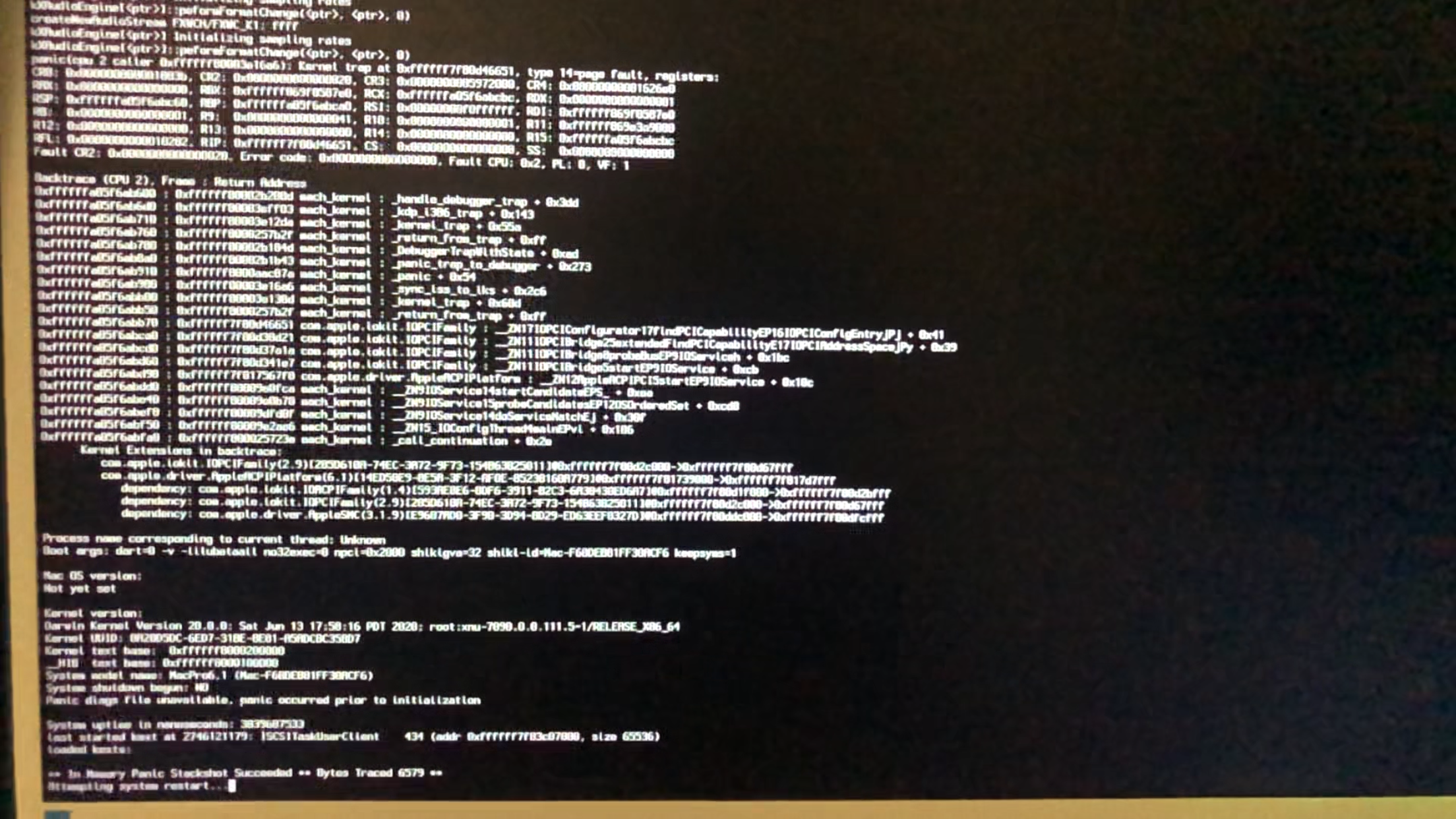

ITzTravelInTime Posted July 9, 2020 Share Posted July 9, 2020 (edited) io ci ho provato, (grazie comunque per avermi fatto scoprire OCquirks, mi sono finalmente sbarazzato del famigerato osxaptiofixfree2000) però sul mio sistema (gigabyte x99 soc champion, i7 5820k e r9 280x) ho questo kernel panic che trovate nella foto allegata e che è presumibilmente causato dal mancato riconoscimento del dispositivo smc, avete qualche idea su come agirarlo? (scusate magari il casino di boot arg ma molte mi servono per catalina ed altre versioni di macOS) @gengik84 Edited July 9, 2020 by ITzTravelInTime Link to comment https://www.insanelymac.com/forum/topic/344390-clover-bootloader-5119-per-avvio-big-sur/#findComment-2729399 Share on other sites More sharing options...
gengik84 Posted July 9, 2020 Share Posted July 9, 2020 Hai controllato il plist di ocquirk? le opzioni sono come per opencore Link to comment https://www.insanelymac.com/forum/topic/344390-clover-bootloader-5119-per-avvio-big-sur/#findComment-2729504 Share on other sites More sharing options...
ITzTravelInTime Posted July 9, 2020 Share Posted July 9, 2020 4 hours ago, gengik84 said: Hai controllato il plist di ocquirk? le opzioni sono come per opencore Si fatto ed infatti ho preso spunto dal config di open core per un sistema smile al mio e come mi sembra di aver detto con versioni precedenti di mac va senza problemi Link to comment https://www.insanelymac.com/forum/topic/344390-clover-bootloader-5119-per-avvio-big-sur/#findComment-2729540 Share on other sites More sharing options...
ITzTravelInTime Posted July 30, 2020 Share Posted July 30, 2020 Aggiornamenti: 1) il problema sul mio x99 sembra dovuto alla mancanza di alcune regioni di memoria nel dispositivo RTC nel ssdt, quindi devo spendere del tempo a crearmi un ssdt per fixare questa cosa 2) sono riuscito ad avviare con successo big sur beta 1 sia su socket 775 che su socket 1150, ma sto cercando di risolvere i miei problemi con la beta 3 perchè sul socket 775 non si avvia come dovrebbe e si blocca all'inizializzazione di APFS, spero che non sia un problema dovuto a nuovi recuisiti per istruzioni della cpu 2) @Baio77 aggiorna le patch ed il config che hai fornito nel primo post perchè con la beta 3 non vanno piu bene Link to comment https://www.insanelymac.com/forum/topic/344390-clover-bootloader-5119-per-avvio-big-sur/#findComment-2732498 Share on other sites More sharing options...
