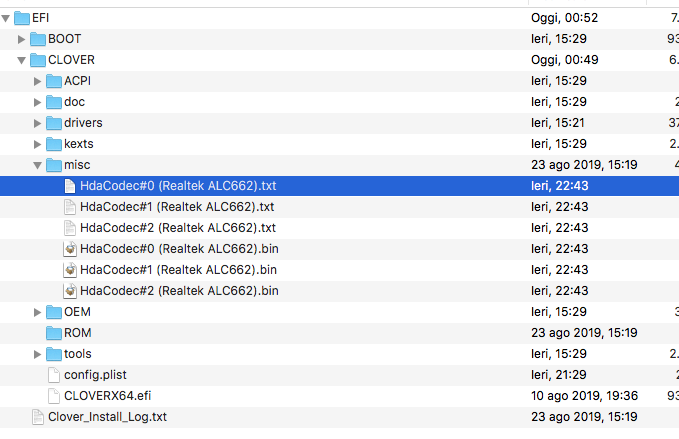

iCanaro Posted September 16, 2019 Share Posted September 16, 2019 ora siamo sicuri al 100%che tu hai ALC662 --> layout 5, 7, 11, 12, 13, 15, 16, 17 per me il candidato più probabile è quello che tu hai già, cioè il 7 vi sono diverse strade e modi per attivare l'audio, ma non te li voglio elencare tutti... proviamo una cosa alla volta.. ti allego il pacchetto io da mettere assieme agli altri kext, 2 sono da sostituire, uno che ora non hai mi serve sempre hack_info eh per vedere se AppleHDA è OK inserisci i kext, riavvia, al desktop apri terminale: sudo kextcache -i / terminato riavvii e vedi.. nel caso non avessi l'audio, provi uno ad uno i layout 5, 11, 12, 13, 15, 16, 17 audio.zip Link to comment https://www.insanelymac.com/forum/topic/340267-audio-high-sierra-hackintosh/page/7/#findComment-2690362 Share on other sites More sharing options...
Natty Posted September 17, 2019 Author Share Posted September 17, 2019 (edited) 7 hours ago, iCanaro said: ora siamo sicuri al 100%che tu hai ALC662 --> layout 5, 7, 11, 12, 13, 15, 16, 17 per me il candidato più probabile è quello che tu hai già, cioè il 7 vi sono diverse strade e modi per attivare l'audio, ma non te li voglio elencare tutti... proviamo una cosa alla volta.. ti allego il pacchetto io da mettere assieme agli altri kext, 2 sono da sostituire, uno che ora non hai mi serve sempre hack_info eh per vedere se AppleHDA è OK inserisci i kext, riavvia, al desktop apri terminale: sudo kextcache -i / terminato riavvii e vedi.. nel caso non avessi l'audio, provi uno ad uno i layout 5, 11, 12, 13, 15, 16, 17 audio.zip Questo è il Report Ho fatto ma ancora nulla, come ho un pò di tempo faccio la prova dei layout Edited September 17, 2019 by Natty Link to comment https://www.insanelymac.com/forum/topic/340267-audio-high-sierra-hackintosh/page/7/#findComment-2690382 Share on other sites More sharing options...

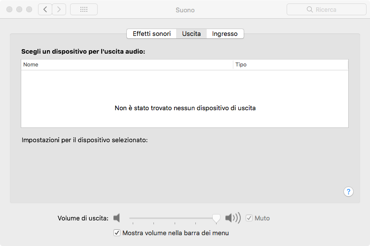

Natty Posted September 17, 2019 Author Share Posted September 17, 2019 1 minute ago, MARZILLO said: applehda è al suo posto....dovresti avere audio funzionante Eh ma non si sente nulla, questo è suono : Link to comment https://www.insanelymac.com/forum/topic/340267-audio-high-sierra-hackintosh/page/7/#findComment-2690385 Share on other sites More sharing options...
MARZILLO Posted September 17, 2019 Share Posted September 17, 2019 prova i diversi layout 1 Link to comment https://www.insanelymac.com/forum/topic/340267-audio-high-sierra-hackintosh/page/7/#findComment-2690386 Share on other sites More sharing options...
Natty Posted September 17, 2019 Author Share Posted September 17, 2019 (edited) 12 minutes ago, MARZILLO said: prova i diversi layout 7 hours ago, iCanaro said: ora siamo sicuri al 100%che tu hai ALC662 --> layout 5, 7, 11, 12, 13, 15, 16, 17 per me il candidato più probabile è quello che tu hai già, cioè il 7 vi sono diverse strade e modi per attivare l'audio, ma non te li voglio elencare tutti... proviamo una cosa alla volta.. ti allego il pacchetto io da mettere assieme agli altri kext, 2 sono da sostituire, uno che ora non hai mi serve sempre hack_info eh per vedere se AppleHDA è OK inserisci i kext, riavvia, al desktop apri terminale: sudo kextcache -i / terminato riavvii e vedi.. nel caso non avessi l'audio, provi uno ad uno i layout 5, 11, 12, 13, 15, 16, 17 audio.zip E' andata con layout 5 ALLELUIA. Solo che non funziona la parte davanti, cioè ho l'ingresso cuffie/microfono anche dalla parte davanti del pc, solitamente funziona, anche con Voodoo funzionava, mentre qui no, devo mettere per forza da dietro, perché ? Comunque avendo risolto pure il freeze, mi rimane solo quel fastidioso doppione di Windows 10 al boot, e ho risolto tutto, idee ? Edited September 17, 2019 by Natty Link to comment https://www.insanelymac.com/forum/topic/340267-audio-high-sierra-hackintosh/page/7/#findComment-2690389 Share on other sites More sharing options...
MARZILLO Posted September 17, 2019 Share Posted September 17, 2019 provane altri magari sei fortunato....non sei il primo a cui le prese frontali non vanno 1 Link to comment https://www.insanelymac.com/forum/topic/340267-audio-high-sierra-hackintosh/page/7/#findComment-2690390 Share on other sites More sharing options...

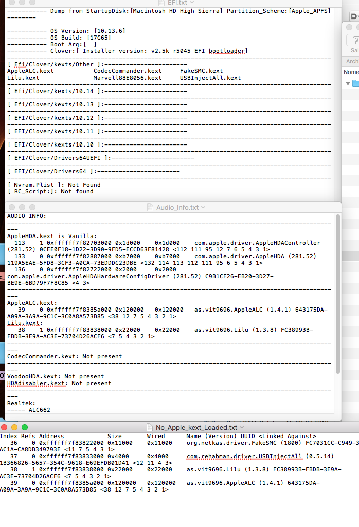

iCanaro Posted September 17, 2019 Share Posted September 17, 2019 @Natty da hack_info NON vedo codeccommander caricato seppur visibile in EFI questo è segno di qualcosa di anomalo, quando avvii vedi di NON avere pendrive USB inserite,controlla di NON avere una EFI nella root di high sierra dici che con il 5 qualcosa si è mosso, provali tutti i layout e riesegui hack_info 1 Link to comment https://www.insanelymac.com/forum/topic/340267-audio-high-sierra-hackintosh/page/7/#findComment-2690392 Share on other sites More sharing options...
Natty Posted September 17, 2019 Author Share Posted September 17, 2019 1 hour ago, MARZILLO said: provane altri magari sei fortunato....non sei il primo a cui le prese frontali non vanno 1 hour ago, iCanaro said: @Natty da hack_info NON vedo codeccommander caricato seppur visibile in EFI questo è segno di qualcosa di anomalo, quando avvii vedi di NON avere pendrive USB inserite,controlla di NON avere una EFI nella root di high sierra dici che con il 5 qualcosa si è mosso, provali tutti i layout e riesegui hack_info Allora li ho provati tutti : il 7 e il 12 non funzionano, tutti gli altri si, però solo dietro, alcuni meno qualità e alcuni di più : i migliori 16 e 17, il 16 mi dà però "Uscita digitale" in più. Questo è il Report Per ora con il 16 la situazione è questa : Per la parte davanti come risolvo ? Link to comment https://www.insanelymac.com/forum/topic/340267-audio-high-sierra-hackintosh/page/7/#findComment-2690399 Share on other sites More sharing options...
MARZILLO Posted September 17, 2019 Share Posted September 17, 2019 ho paura che applealc non gestisce lo switch frontale....spero di sbagliarmi....codec commander è caricato come è la qualità del suono? Link to comment https://www.insanelymac.com/forum/topic/340267-audio-high-sierra-hackintosh/page/7/#findComment-2690400 Share on other sites More sharing options...
Natty Posted September 17, 2019 Author Share Posted September 17, 2019 2 minutes ago, MARZILLO said: ho paura che applealc non gestisce lo switch frontale....spero di sbagliarmi....codec commander è caricato come è la qualità del suono? Ho attaccato delle AKG da Studio e per ora il 16 sembra il migliore qualità/volume. Ricordo che VoodooHDA faceva sentire il frontale e il retro no, questo vuol dire che le porte funzionano e come, è che si deve trovare il modo per farle sentire tutte e due insieme Se li mettiamo d'accordo mi esce bene anche tutta la parte Audio lol Link to comment https://www.insanelymac.com/forum/topic/340267-audio-high-sierra-hackintosh/page/7/#findComment-2690401 Share on other sites More sharing options...
MARZILLO Posted September 17, 2019 Share Posted September 17, 2019 Temo che la cosa sia fuori dalla nostra portata.. Link to comment https://www.insanelymac.com/forum/topic/340267-audio-high-sierra-hackintosh/page/7/#findComment-2690403 Share on other sites More sharing options...
iCanaro Posted September 17, 2019 Share Posted September 17, 2019 adesso l'audio è OK i kext sono tutti caricati tutto il tempo "perso" è stato dovuto al fatto del casino prima hai creato e poi risolto con il nostro aiuto... ovvio che se avessimo l'hardware tra le mani io o Marzillo... 10 minuti et voilà ora hai audio nativo apple, per averlo sul frontale, occorre essere di un livello ancora superiore, si deve agire sui pin prova a vedere se nel BIOS è possibile settare tipo audio sul frontale, cioè HDA o AC97 e se si, prova a cambiare @Natty ora per usare una metafora per spiegare bene quello che intendo, tu sei come un autista di BUS cileno dopo 8 boccali di birra, che vorrebbe guidare una ferrari settata a puntino ancora meglio di quella di vettel... bisogna che ti accontenti e dai tempo al tempo per la tua eventuale crescita e ulteriore sviluppo kext 1 Link to comment https://www.insanelymac.com/forum/topic/340267-audio-high-sierra-hackintosh/page/7/#findComment-2690406 Share on other sites More sharing options...

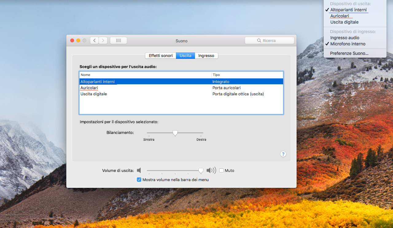

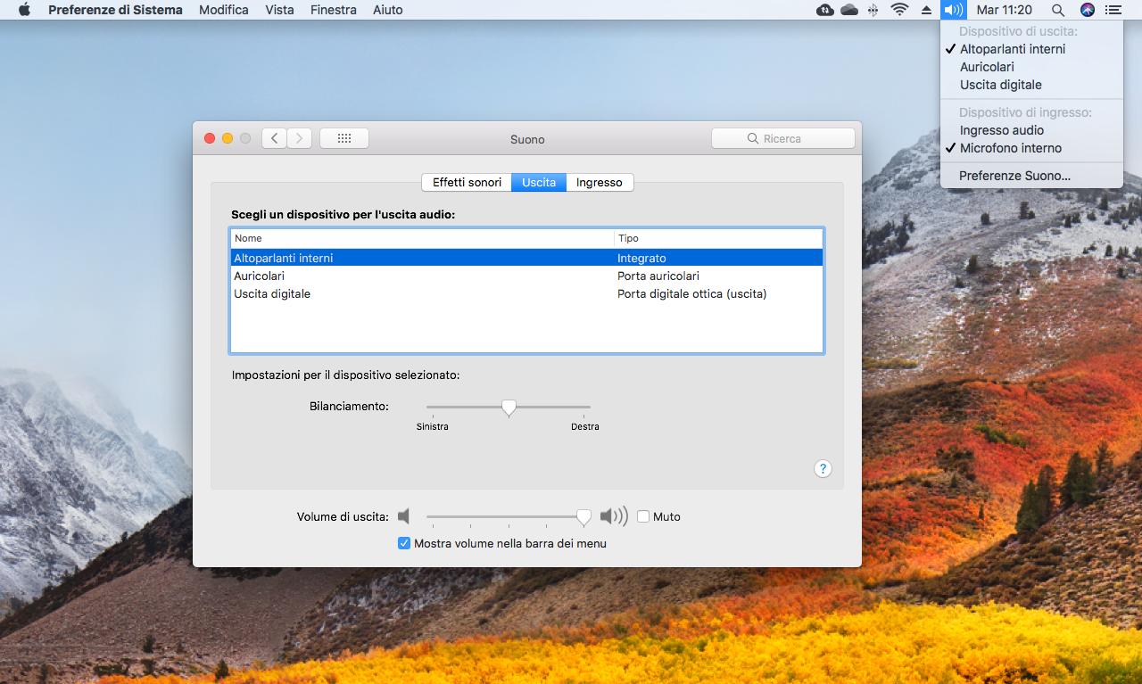

Natty Posted September 17, 2019 Author Share Posted September 17, 2019 (edited) 3 hours ago, iCanaro said: adesso l'audio è OK i kext sono tutti caricati tutto il tempo "perso" è stato dovuto al fatto del casino prima hai creato e poi risolto con il nostro aiuto... ovvio che se avessimo l'hardware tra le mani io o Marzillo... 10 minuti et voilà ora hai audio nativo apple, per averlo sul frontale, occorre essere di un livello ancora superiore, si deve agire sui pin prova a vedere se nel BIOS è possibile settare tipo audio sul frontale, cioè HDA o AC97 e se si, prova a cambiare @Natty ora per usare una metafora per spiegare bene quello che intendo, tu sei come un autista di BUS cileno dopo 8 boccali di birra, che vorrebbe guidare una ferrari settata a puntino ancora meglio di quella di vettel... bisogna che ti accontenti e dai tempo al tempo per la tua eventuale crescita e ulteriore sviluppo kext Cioè quindi senza creare il casino di VoodooHDA e mettendo direttamente i kexts del forum, avrei comunque avuto il problema del frontale, mi stai dicendo questo ? Perchè se riformattare e re-installare risolve, ci penso su. Comunque si , nel mio BIOS antiquato della mia scheda madre di cartone, girando un pó ho trovato proprio questa cosa : Era impostato su HD Audio, ho messo su AC97, non è cambiato nulla. Edited September 17, 2019 by Natty Link to comment https://www.insanelymac.com/forum/topic/340267-audio-high-sierra-hackintosh/page/7/#findComment-2690429 Share on other sites More sharing options...
iCanaro Posted September 17, 2019 Share Posted September 17, 2019 OK era un tentativo da fare 1 Link to comment https://www.insanelymac.com/forum/topic/340267-audio-high-sierra-hackintosh/page/7/#findComment-2690430 Share on other sites More sharing options...

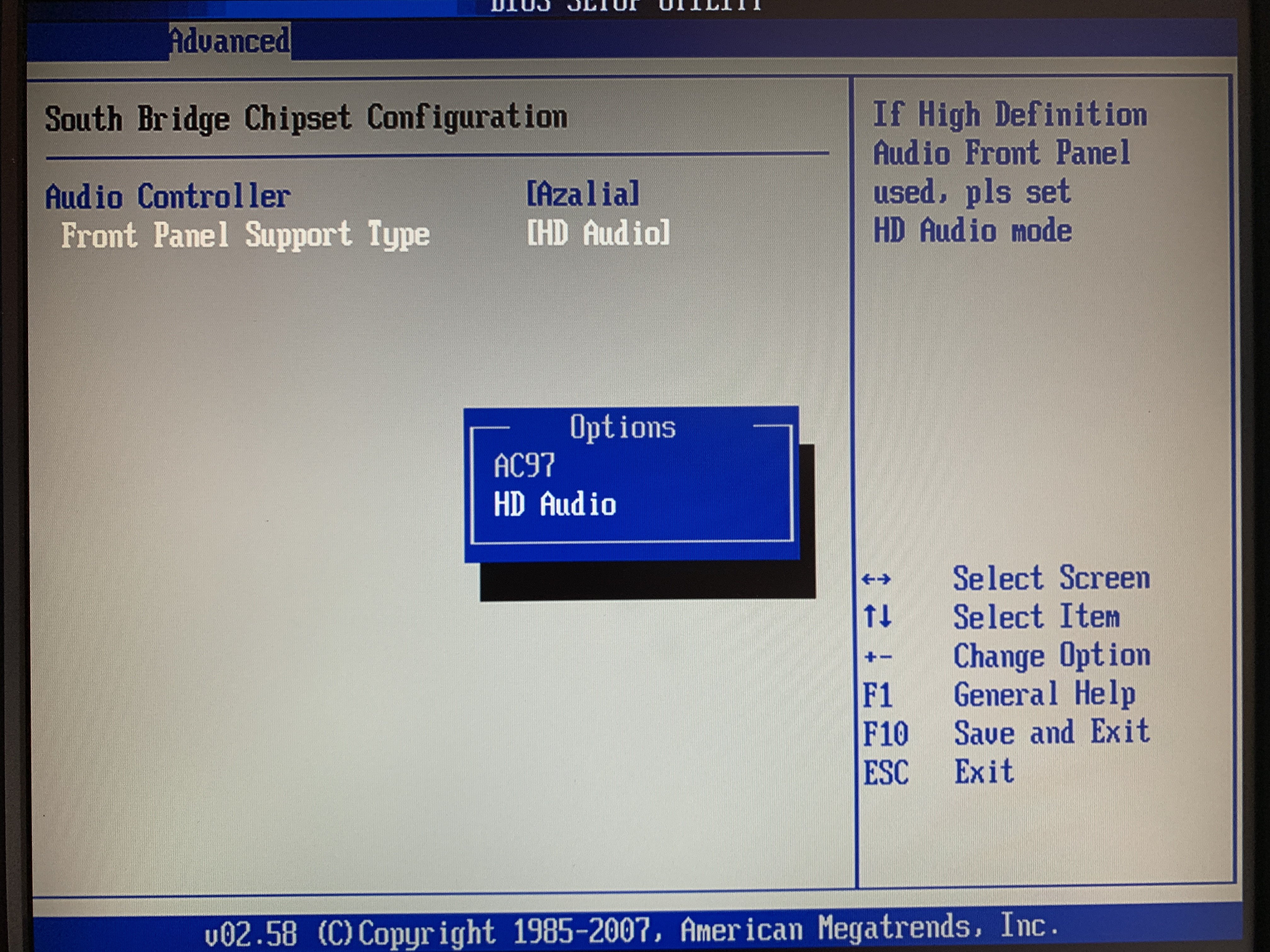

Natty Posted September 17, 2019 Author Share Posted September 17, 2019 (edited) 3 minutes ago, iCanaro said: OK era un tentativo da fare Anzi, ora funziona di dietro ma solo se imposto Auricolari, mentre prima andava con Altoparlanti interni e non con Auricolari, ma non so se è molto importante Se avete altre idee, parlate EDIT. Lascio così o riavvio e rimetto HD Audio ? Edited September 17, 2019 by Natty Link to comment https://www.insanelymac.com/forum/topic/340267-audio-high-sierra-hackintosh/page/7/#findComment-2690431 Share on other sites More sharing options...
iCanaro Posted September 17, 2019 Share Posted September 17, 2019 rimetti HD Audio 1 Link to comment https://www.insanelymac.com/forum/topic/340267-audio-high-sierra-hackintosh/page/7/#findComment-2690440 Share on other sites More sharing options...

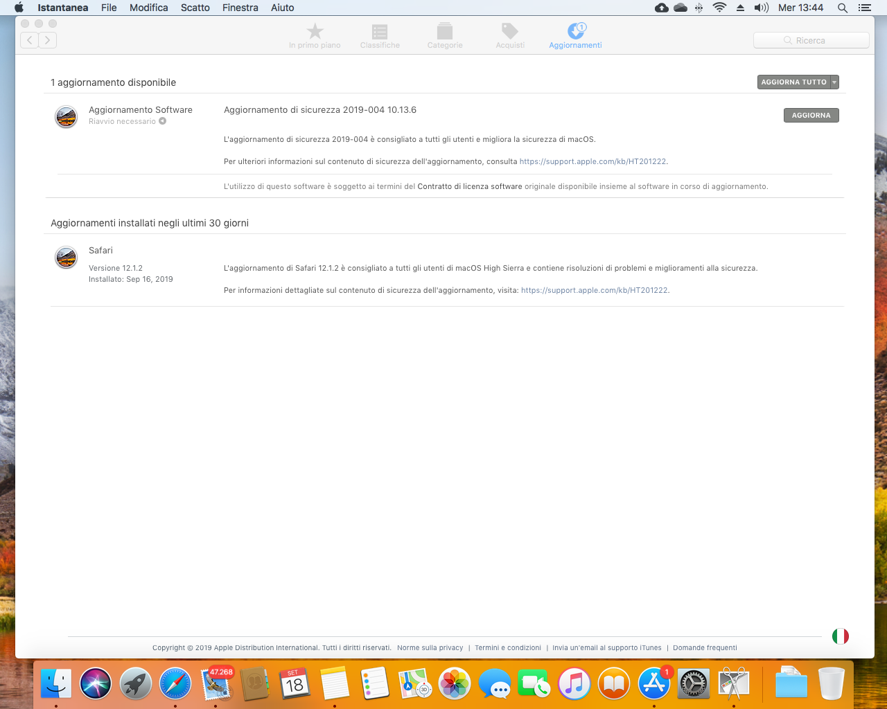

Natty Posted September 18, 2019 Author Share Posted September 18, 2019 (edited) 21 hours ago, iCanaro said: rimetti HD Audio Menomale, per un attimo pensavo dovessi riprovare tutti i layout anche con AC97 @iCanaro @MARZILLO https://www.macos86.it/viewtopic.php?f=26&t=1683 Questa pagina che mi avete linkato è per UEFI, io ho Legacy, a cosa serve ? Cioè non mi aiutano per il problema del doppio entries di Windows mi dicono è per solo UEFI p.s. Chiedo aiuto per l'aggiornamento 004 di High Sierra. Premo aggiorna, scarica 1,88GB e mi chiede questo : Premo "RIAVVIA" e : Al riavvio è così : Ho installato 4 volte ma ancora mi chiede l'aggiornamento nell'app store e il mio macOS risulta non aggiornato, starò mica dimenticando qualcosa oltre che scaricare e installare ? Edited September 18, 2019 by Natty Link to comment https://www.insanelymac.com/forum/topic/340267-audio-high-sierra-hackintosh/page/7/#findComment-2690548 Share on other sites More sharing options...

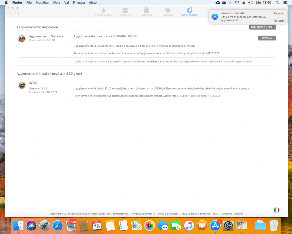

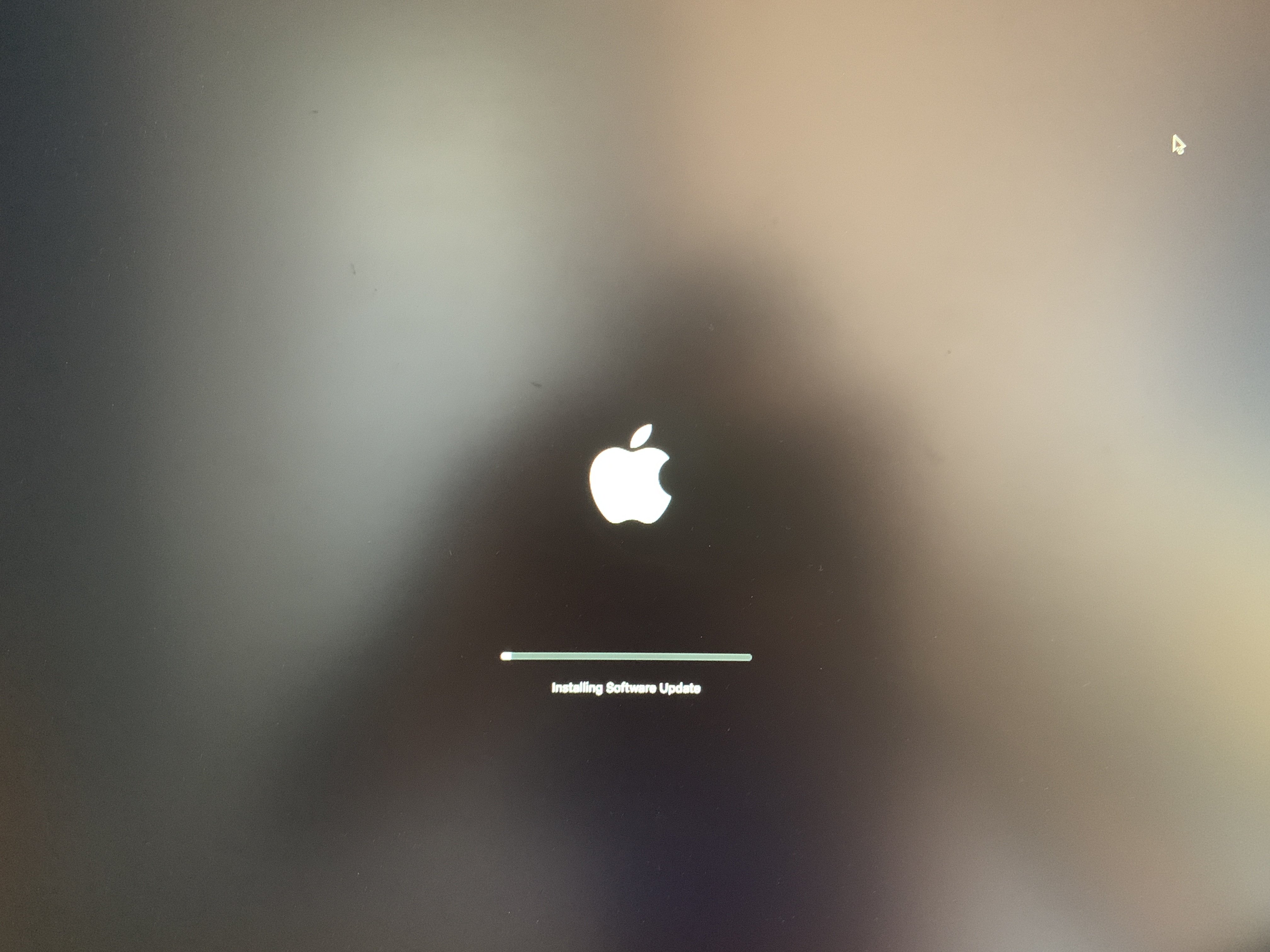

iCanaro Posted September 18, 2019 Share Posted September 18, 2019 per la doppia entries al momento te la tieni così per l'aggiornamento te lo avevo già detto e te lo ripeto, NON lo hai eseguito... questa volta vedi di memorizzare la cosa. Per portarlo a termine, al riavvio dovrai avere una nuova entries che ti dice install macOS high sierra se NON ce l'hai devi modificare il config, fai backup, duplica vedi un po' tu.. poi da GUI togli tutte le entries, e rimetti su auto-scan >> yes così facendo la entries dell'aggiornamento ti dovrebbe comparire e la dovrai selezionare per 2 volte, visto che esegue un ulteriore riavvio tutto chiaro ora?! 1 Link to comment https://www.insanelymac.com/forum/topic/340267-audio-high-sierra-hackintosh/page/7/#findComment-2690551 Share on other sites More sharing options...
Natty Posted September 18, 2019 Author Share Posted September 18, 2019 (edited) 5 minutes ago, iCanaro said: per la doppia entries al momento te la tieni così per l'aggiornamento te lo avevo già detto e te lo ripeto, NON lo hai eseguito... questa volta vedi di memorizzare la cosa. Per portarlo a termine, al riavvio dovrai avere una nuova entries che ti dice install macOS high sierra se NON ce l'hai devi modificare il config, fai backup, duplica vedi un po' tu.. poi da GUI togli tutte le entries, e rimetti su auto-scan >> yes così facendo la entries dell'aggiornamento ti dovrebbe comparire e la dovrai selezionare per 2 volte, visto che esegue un ulteriore riavvio tutto chiaro ora?! Bene, io ero rimasto al mio Yosemite che non si poteva aggiornare per nessuna ragione a questo che invece è studiato per essere aggiornato, grande io avrei aggiornato a vuoto ogni giorno come uno scienziato Prima di far sparire tutte le custom mi ricordo che avevo questa entries, ora faccio Edited September 18, 2019 by Natty Link to comment https://www.insanelymac.com/forum/topic/340267-audio-high-sierra-hackintosh/page/7/#findComment-2690552 Share on other sites More sharing options...
iCanaro Posted September 18, 2019 Share Posted September 18, 2019 eri rimasto parecchio indietro allora eh perché si insiste per installazioni vanilla e kext in EFI... per il semplice motivo che poi è più facile da gestire quando si necessita aiuto ed un hack configurato a modo lo puoi usare come un vero mac dovresti cambiare nick, da natty a capoccione nel senso che per far entrare qualcosa li, ce ne vuole eh! 1 Link to comment https://www.insanelymac.com/forum/topic/340267-audio-high-sierra-hackintosh/page/7/#findComment-2690555 Share on other sites More sharing options...
