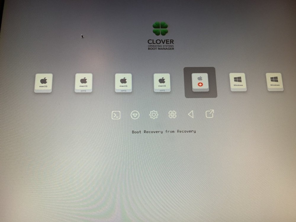

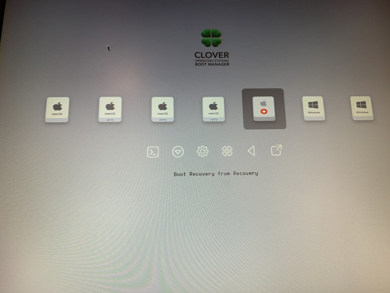

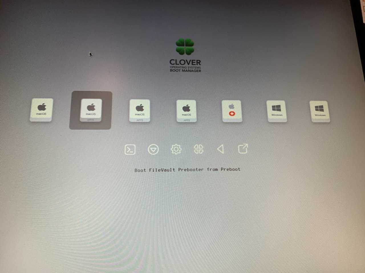

Natty Posted September 13, 2019 Author Share Posted September 13, 2019 4 minutes ago, MARZILLO said: Non mi è chiaro quello che vuoi fare...allora se clover è installato sul disco e hai sostituito la efi hai risolto il tuo problema di avvio dato che eri costretto ad usare un disco esterno. Allora farò un esempio pratico con una foto presa da google : Quando avvio il pc ora si avvia con la SSD di High Sierra, e quando c'è questa schermata del boot loader di Clover (foto presa da google) : Mi esce come prima opzione Yosemite, come seconda e terza (non so nemmeno io cosa siano) e solo come quarta esce il mio High Sierra, poi c'è Windows 10 al 5 posto. Ora vorrei ordinare, e fare in modo che High Sierra sia primo come ordine. Ricordo che si può fare in modo che dopo un tot di secondi che non si è fatta una scelta dell'OS da voler aprire, si aprirà il primo. Ecco io vorrei fare questo, accendere il PC e una volta arrivato a questa schermata di sopra ( di esempio), si avvii da solo il primo (High Sierra ahimè se solo riuscissi a metterlo primo!) Spero di essere stato chiaro. Link to comment Share on other sites More sharing options...
MARZILLO Posted September 13, 2019 Share Posted September 13, 2019 Prova a cambiare i dischi sulla scheda madre fino a quando non trovi l’ordine che ti piace Link to comment Share on other sites More sharing options...

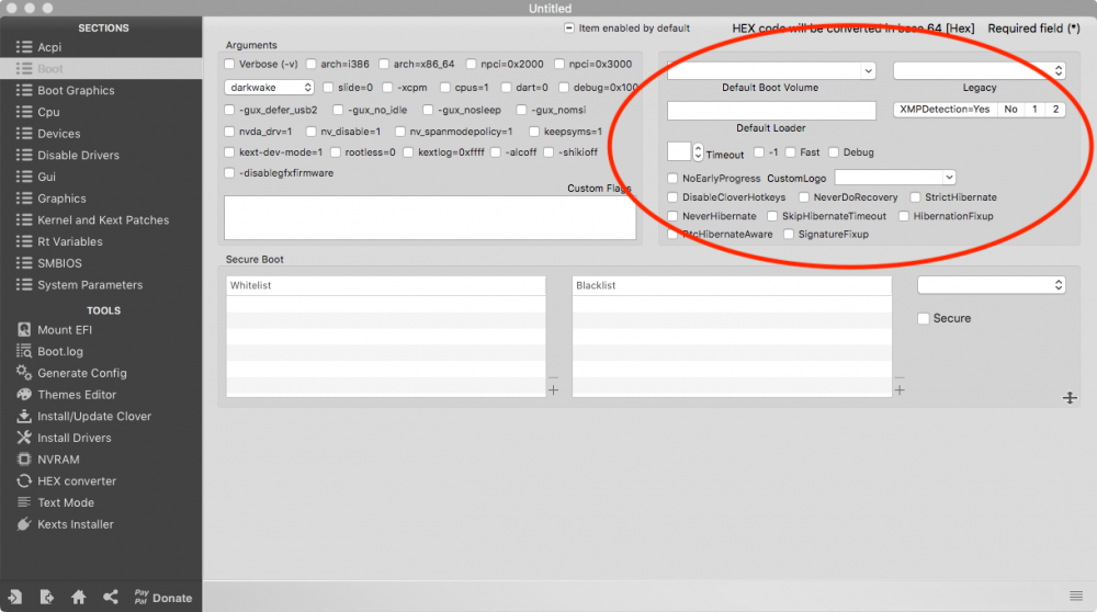

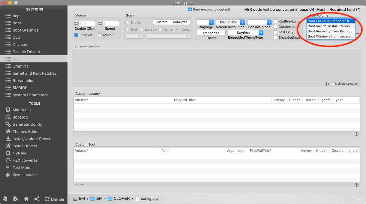

Natty Posted September 13, 2019 Author Share Posted September 13, 2019 (edited) 9 minutes ago, MARZILLO said: Prova a cambiare i dischi sulla scheda madre fino a quando non trovi l’ordine che ti piace ? Scusa io ho letto in giro che si dovrebbe fare da clover stesso, precisamente qui : Ma sono sicuro di fare qualche casino. Dovrei solo impostare OS preferito d'avvio in Default boot Volume. E poi il timeout, ma non so proprio come impostare e salvare. Qualcuno mi aiuta ? Edited September 13, 2019 by Natty Link to comment Share on other sites More sharing options...
MARZILLO Posted September 13, 2019 Share Posted September 13, 2019 per il timeout ti basta aggiungere i secondi che vuoi...che so...se metti quattro secondi il sistema farà il conto alla rovescia per poi partire...per il sistema che preferisci prova ad aggiungere il nome del disco su default boot volume Link to comment Share on other sites More sharing options...
Natty Posted September 13, 2019 Author Share Posted September 13, 2019 4 minutes ago, MARZILLO said: per il timeout ti basta aggiungere i secondi che vuoi...che so...se metti quattro secondi il sistema farà il conto alla rovescia per poi partire...per il sistema che preferisci prova ad aggiungere il nome del disco su default boot volume Sisi ho pensato anche io di fare così, ma poi mi chiede di salvare un file dopo che ho fatto, ma non ho idea di cosa farmene con questo file, è un config.plist Link to comment Share on other sites More sharing options...
MARZILLO Posted September 13, 2019 Share Posted September 13, 2019 ti chiede di salvare perche stai facendo una modifica...tutto qui Link to comment Share on other sites More sharing options...
MARZILLO Posted September 13, 2019 Share Posted September 13, 2019 se non sai come fare dimmelo che te lo faccio io Link to comment Share on other sites More sharing options...
Natty Posted September 13, 2019 Author Share Posted September 13, 2019 14 minutes ago, MARZILLO said: ti chiede di salvare perche stai facendo una modifica...tutto qui Va bene, domani mattina ci provo adesso purtroppo non sono a casa. Comunque non ho capito cosa mettere In Default boot volume, mi esce solo una opzione in inglese tipo Ultimo OS avviato, non mi escono quelli che in realtá ci sono quando avvio il PC. Link to comment Share on other sites More sharing options...
MARZILLO Posted September 13, 2019 Share Posted September 13, 2019 devi scrivere il nome esatto del disco che vuoi avviare per primo ricorda che quando fai una modifica al config prima di chiudere clover configurator devi salvare pigiando l'iconcina a forma di casa in basso...poi chiudi 1 Link to comment Share on other sites More sharing options...
Natty Posted September 14, 2019 Author Share Posted September 14, 2019 (edited) 10 hours ago, MARZILLO said: devi scrivere il nome esatto del disco che vuoi avviare per primo ricorda che quando fai una modifica al config prima di chiudere clover configurator devi salvare pigiando l'iconcina a forma di casa in basso...poi chiudi Risolto anche questo, si è come dici tu! Solo che dovevo prima montare la EFI e caricare il mio config plist, e poi quando salvo, mi modifica direttamente il mio config.plist nella EFI. Per chi ha il mio stesso problema ho risolto da qui ragazzi : Altro problema, quello del freeze, mi si freeza il PC con schermata tutta nera quando và in standby, per ora ho risolto cacciando lo standby di 20 min, ma mi era utile. Come risolvo questa cosa ? fino a 2 giorni fà non c'era questo problema, è venuto a galla dopo l'installazione di clover su disco interno. EDIT. Per tornare in tema topic, nella EFI che mi ha fatto partire l'OS, ci sono i 2 Kext Audio consigliati dal forum ? Edited September 14, 2019 by Natty Link to comment Share on other sites More sharing options...

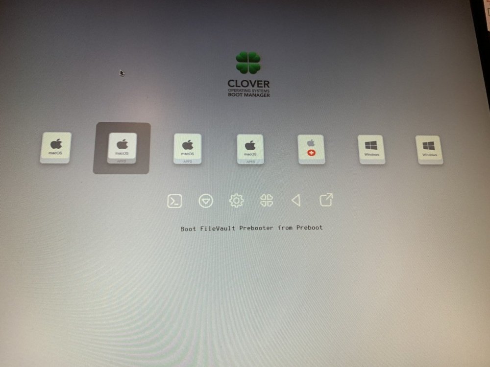

iCanaro Posted September 14, 2019 Share Posted September 14, 2019 10 hours ago, MARZILLO said: Prova a cambiare i dischi sulla scheda madre fino a quando non trovi l’ordine che ti piace ci sono le guide sulle custom entries di netgear poi basta semplicemente lavorare sul config >> GUI >> SCAN ocio che a smanettare poi non ti ritrovi senza poter scegliere nessun macOS quindi lascia copia del config originale da poter caricare al volo dalla GUI di Clover con Options 1 Link to comment Share on other sites More sharing options...
Natty Posted September 14, 2019 Author Share Posted September 14, 2019 (edited) 18 minutes ago, iCanaro said: ci sono le guide sulle custom entries di netgear poi basta semplicemente lavorare sul config >> GUI >> SCAN ocio che a smanettare poi non ti ritrovi senza poter scegliere nessun macOS quindi lascia copia del config originale da poter caricare al volo dalla GUI di Clover con Options Si questa volta ho salvato il config.plist originale. Questa guida sicuramente mi risolverà una cosa fastidiosa, sul mio boot loader oltre ai miei 3 OS, ci sono dei dischi inutili, che vorrei togliere, ma come faccio ? Se carico la mia EFI qualcuno avrebbe la pazienza di ordinare ? Quelli inutili sarebbe "Boot FileVault Prebooter from Preboot", "Boot macOS Install Prebooter from Preboot", "Boot Recovery from Recovery" e poi due con la icona di Windows, ne vorrei solo 1 visto che Windows è uno solo, si chiamano : "Boot Windows from Legacy HD1" e "Boot Windows from Legacy HD2" Qualcuno sa a cosa servono e se sono utili ? Io vorrei vedere solo High Sierra, Yosemite e Windows 10. Edited September 14, 2019 by Natty Link to comment Share on other sites More sharing options...
iCanaro Posted September 14, 2019 Share Posted September 14, 2019 devi assegnare ad ogni partizione un nome univoco (label) che poi vai ad aggiungere nel config >> GUI >> HIDE la partizione di recovery di windows la puoi chiamare ad esempio OEM, metti OEM in hide e non la vedrai più a meno che non pigi F3 dalla GUI di clover altro metodo: Icone Dirette nella GUI solo UEFI 1 Link to comment Share on other sites More sharing options...
Natty Posted September 14, 2019 Author Share Posted September 14, 2019 3 minutes ago, iCanaro said: devi assegnare ad ogni partizione un nome univoco (label) che poi vai ad aggiungere nel config >> GUI >> HIDE la partizione di recovery di windows la puoi chiamare ad esempio OEM, metti OEM in hide e non la vedrai più a meno che non pigi F3 dalla GUI di clover altro metodo: Icone Dirette nella GUI solo UEFI Cioè se provo a mettere in Hide scrivendo a tastiera i nomi precisi di queste partizioni, dovrebbe nasconderle al riavvio, se è così lo faccio Instant. Link to comment Share on other sites More sharing options...
iCanaro Posted September 14, 2019 Share Posted September 14, 2019 se le partizioni hanno il label, ovvio che si Link to comment Share on other sites More sharing options...

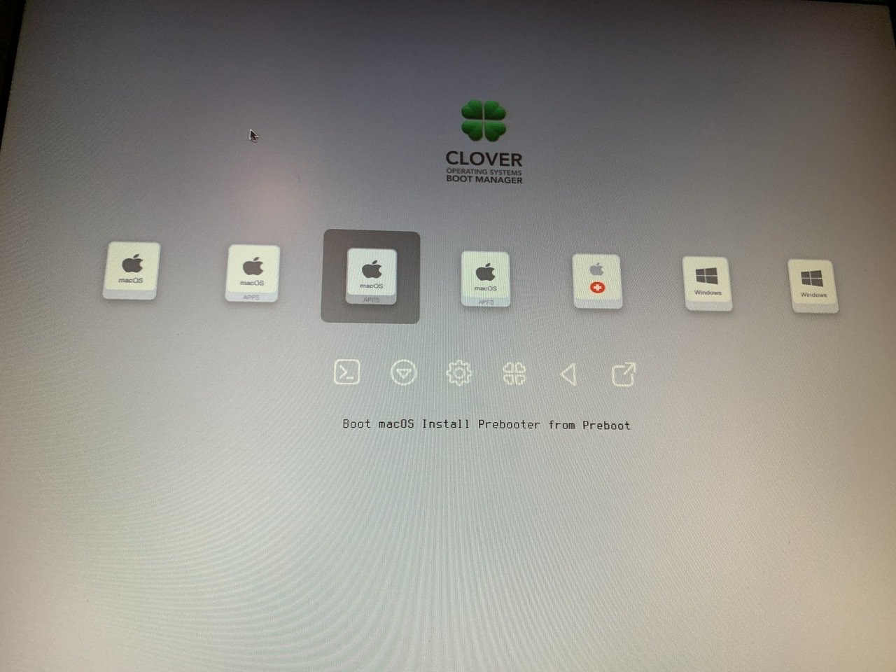

Natty Posted September 14, 2019 Author Share Posted September 14, 2019 (edited) 3 minutes ago, iCanaro said: se le partizioni hanno il label, ovvio che si Ho provato, ma li vedo ancora al riavvio, la situazione è questa: Come metto i label ? Edited September 14, 2019 by Natty Link to comment Share on other sites More sharing options...
iCanaro Posted September 14, 2019 Share Posted September 14, 2019 ma lo devo scrivere all'infinito??? le partizioni devono avere un nome preciso aggiungi Preboot Recovery poi le altre gli devi assegnare un nome tu Link to comment Share on other sites More sharing options...
Natty Posted September 14, 2019 Author Share Posted September 14, 2019 (edited) 19 minutes ago, iCanaro said: ma lo devo scrivere all'infinito??? le partizioni devono avere un nome preciso aggiungi Preboot Recovery poi le altre gli devi assegnare un nome tu Aspetta, mi ero scordato la premessa, io non so nemmeno di cosa stiamo parlando, sono moolto terra terra Da dove modifico per renderli univoci? Spiegamelo passo passo gentilmente. Edited September 14, 2019 by Natty Link to comment Share on other sites More sharing options...
