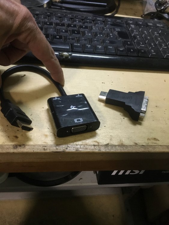

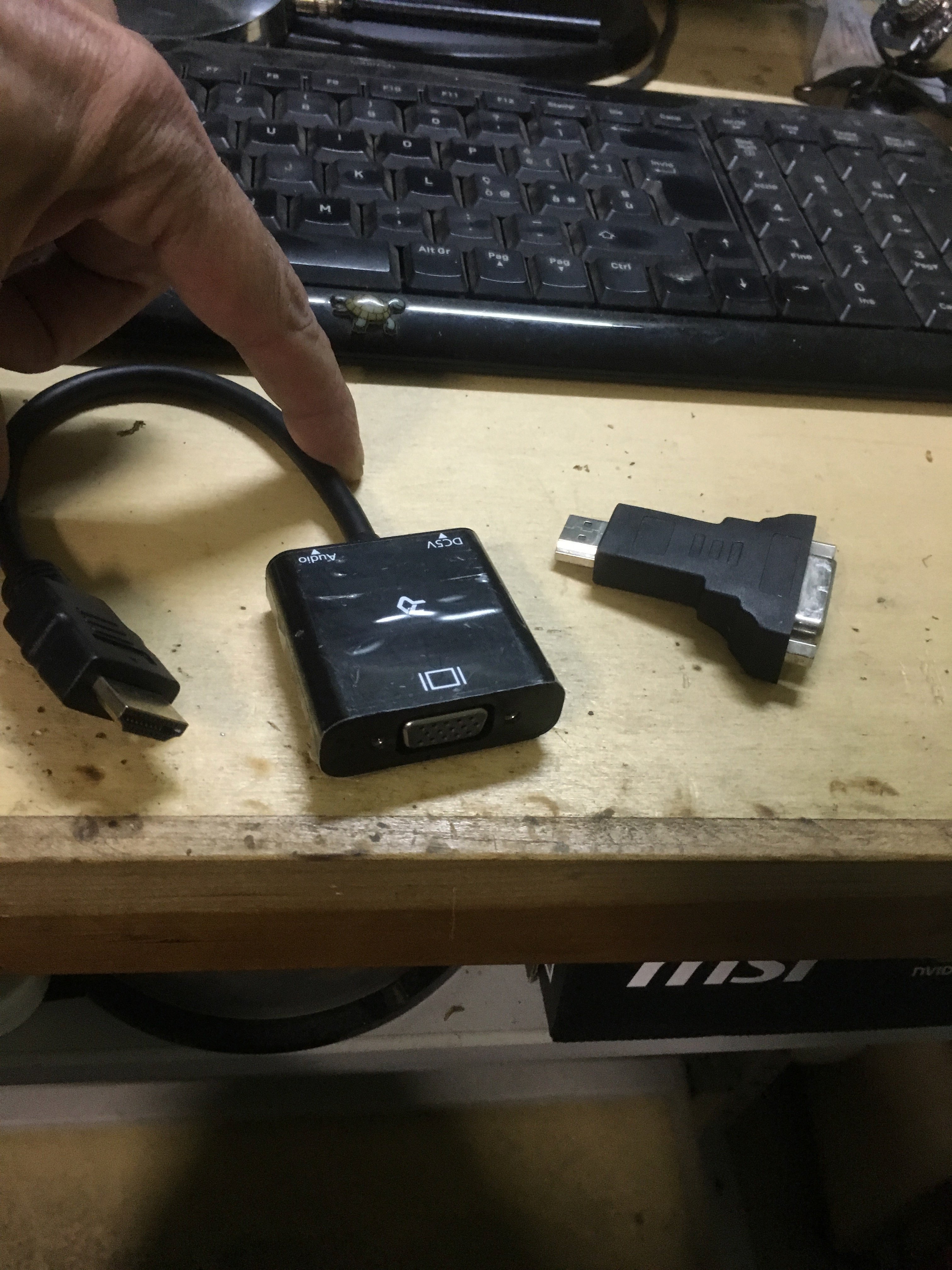

carlo_67 Posted September 5, 2019 Share Posted September 5, 2019 questi funzionano bene, con qualche spiccio li prendi io li uso e vanno bene sia quello col cavetto HDMI/VGA e ha anche uscita audio 1 Link to comment https://www.insanelymac.com/forum/topic/339984-macos-catalina-beta5-su-intel-i5-7400-mobo-h270/page/4/#findComment-2688936 Share on other sites More sharing options...
nick.0k Posted September 5, 2019 Author Share Posted September 5, 2019 Eccomi!Giusto.. allora ne cerco uno DVI e audio a HDMI..Inviato dal mio iPhone utilizzando Tapatalk Link to comment https://www.insanelymac.com/forum/topic/339984-macos-catalina-beta5-su-intel-i5-7400-mobo-h270/page/4/#findComment-2688946 Share on other sites More sharing options...
nick.0k Posted September 5, 2019 Author Share Posted September 5, 2019 DVI con audio non c’è.. allora uso un cavo vga e poi questo.. Rankie adattatore da HDMI a VGA con porta audio da 3.5 mm - nero https://www.amazon.it/dp/B00ZMV7RL2/ref=cm_sw_r_cp_api_i_CqxCDbKTVKPP4Come quello postato da Carlo67Inviato dal mio iPhone utilizzando TapatalkDVI con audio non c’è.. allora uso un cavo vga e poi questo.. Rankie adattatore da HDMI a VGA con porta audio da 3.5 mm - nero https://www.amazon.it/dp/B00ZMV7RL2/ref=cm_sw_r_cp_api_i_CqxCDbKTVKPP4Come quello postato da Carlo67Inviato dal mio iPhone utilizzando Tapatalk 1 Link to comment https://www.insanelymac.com/forum/topic/339984-macos-catalina-beta5-su-intel-i5-7400-mobo-h270/page/4/#findComment-2688947 Share on other sites More sharing options...

nick.0k Posted September 6, 2019 Author Share Posted September 6, 2019 Installato l’adattatore, con il config solito tutto bene, riconosce anche l’audio HDMI e funziona.. ma con un fastidiosissimo rumore di fondo..Con il config 9 solito problemi grafici..Inviato dal mio iPhone utilizzando Tapatalk Link to comment https://www.insanelymac.com/forum/topic/339984-macos-catalina-beta5-su-intel-i5-7400-mobo-h270/page/4/#findComment-2689056 Share on other sites More sharing options...
nick.0k Posted September 6, 2019 Author Share Posted September 6, 2019 Al momento utilizzo il cavo audio nell'uscita della sk audio.. quindi imposto nel pannello di controllo audio: Altoparlanti Interni, così il rumore di fondo sparisce ed in più nella sezione iCloud mi fa vedere tutti i miei dispositivi e lo spazio libero.. Link to comment https://www.insanelymac.com/forum/topic/339984-macos-catalina-beta5-su-intel-i5-7400-mobo-h270/page/4/#findComment-2689057 Share on other sites More sharing options...
