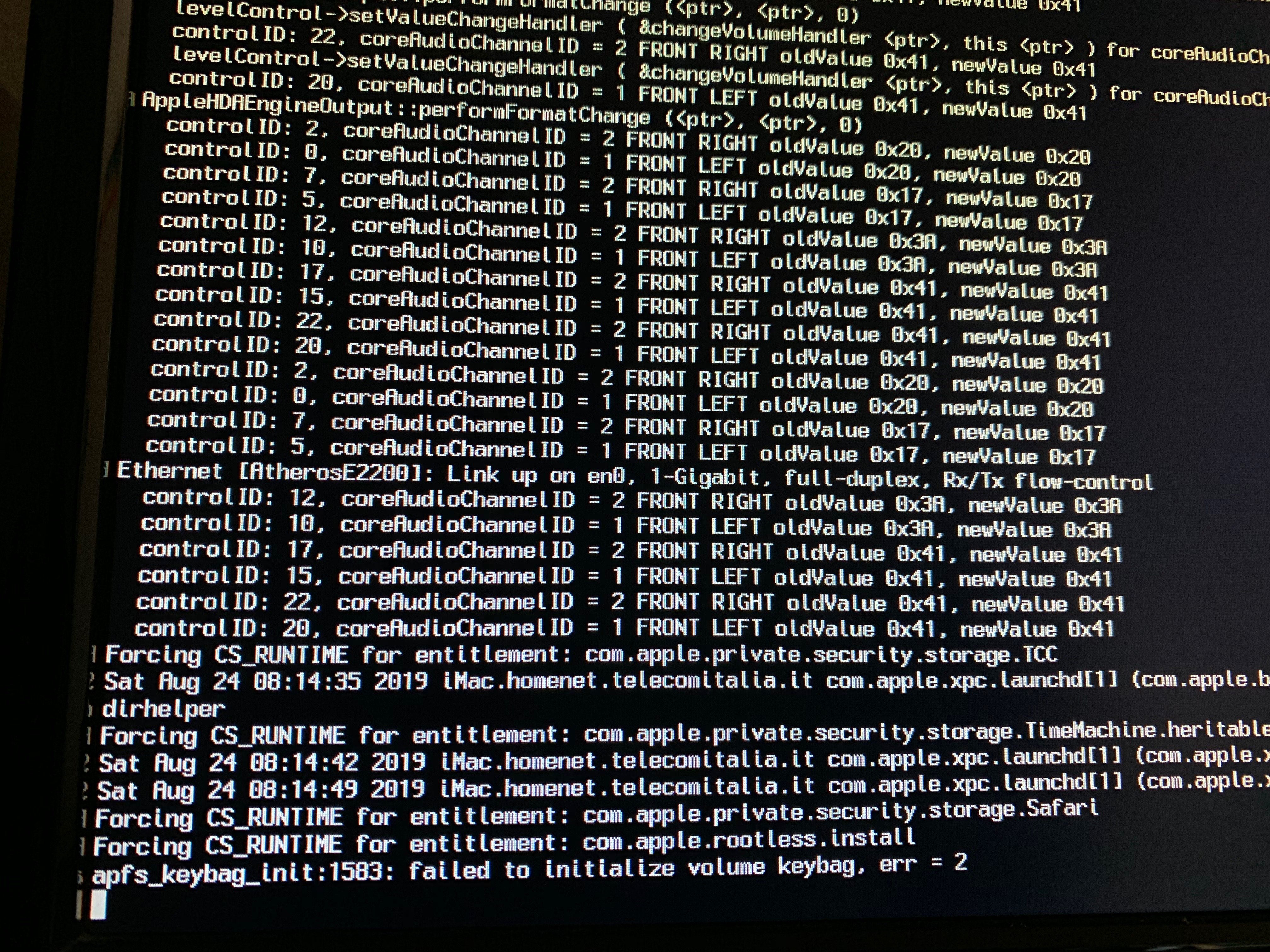

nick.0k Posted August 24, 2019 Author Share Posted August 24, 2019 Primo test con la prima cartella postata si blocca alla seguente schermata (atteso oltre 10min): ora provo la seconda EFI.. Link to comment https://www.insanelymac.com/forum/topic/339984-macos-catalina-beta5-su-intel-i5-7400-mobo-h270/page/2/#findComment-2687132 Share on other sites More sharing options...
nick.0k Posted August 24, 2019 Author Share Posted August 24, 2019 Primo test con la prima cartella postata si blocca alla seguente schermata (atteso oltre 10min): ora provo la seconda EFI.. Anche con la seconda si blocca nello stesso punto.. allora credo sia qualcos'altro.. cerco proprio per l'errore specifico.. Link to comment https://www.insanelymac.com/forum/topic/339984-macos-catalina-beta5-su-intel-i5-7400-mobo-h270/page/2/#findComment-2687135 Share on other sites More sharing options...
iCanaro Posted August 24, 2019 Share Posted August 24, 2019 Sembrano errori legati ad APFS... ora vediamo di mettere in campo alcune idee... 1) prova a prendere il driver apfs che hai nella tua prima EFI che hai postato e lo sostituisci a quello delle mie EFI 2) quando formatti il disco di destinazione, se ci arrivi, lo formatti direttamente in APFS o in HFS? qualsiasi strada hai scelto cambia, però ad alcuni con problemi la situazione si è sbloccata formattando in HFS+ e poi lasciando che l'installazione faccia la conversione 3) non riesci a venirne a capo, lancia l'installazione di catalina da mojave, naturalmente scegliendo la destinazione personalizzata Link to comment https://www.insanelymac.com/forum/topic/339984-macos-catalina-beta5-su-intel-i5-7400-mobo-h270/page/2/#findComment-2687142 Share on other sites More sharing options...

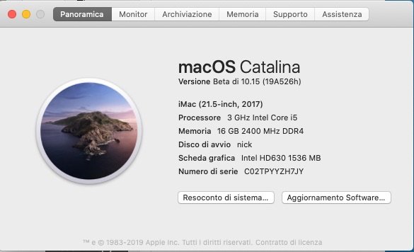

nick.0k Posted August 24, 2019 Author Share Posted August 24, 2019 allora: Premetto che ti scrivo da Catalina installato!! senza saperlo ho esattamente sostituito il driver apfs della mia EFI in una EFi tua.. sicuramente ho fatto un pò di casino perché l'installazione è partita poi ha riavviato.. ho continuato l'installazione con l'installazione dalla partizione creata... ha concluso l'installazione, poi schermata nera e monitor in standby.. ho spinto il pulsante di spegnimento ed è tornato il video con la richiesta di spegnere il PC.. che ho annullato e ultimato la configurazione.. allego schermata info di sistema, EFI in uso... Uaooo sono già contento..!! EFI.zip 1 Link to comment https://www.insanelymac.com/forum/topic/339984-macos-catalina-beta5-su-intel-i5-7400-mobo-h270/page/2/#findComment-2687143 Share on other sites More sharing options...

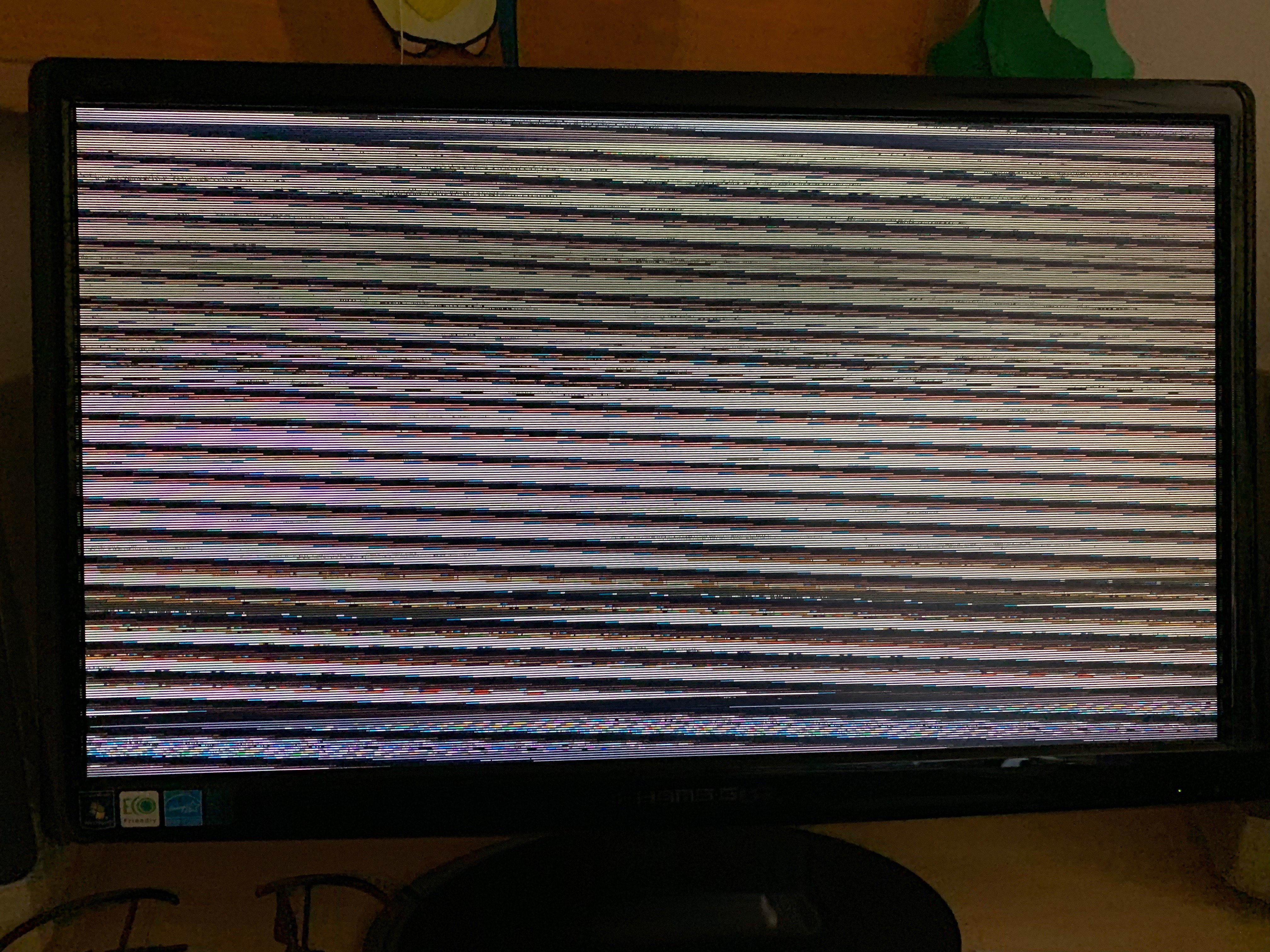

nick.0k Posted August 24, 2019 Author Share Posted August 24, 2019 Dopo aver postato sopra.. riavvio e dopo che arrivati al login l'immagine balla distorta... come da foto solo che è in movimento... c'è qualcosa nella sk grafica presumo.. di conseguenza non riesco più ad accedere, sono su Mojave.. Link to comment https://www.insanelymac.com/forum/topic/339984-macos-catalina-beta5-su-intel-i5-7400-mobo-h270/page/2/#findComment-2687145 Share on other sites More sharing options...
nick.0k Posted August 24, 2019 Author Share Posted August 24, 2019 dopo vari esperimenti, sono riuscito ad avviare Catalina.. penso mancava nel config alla voce boot la stringa -shikigva attualmente parte con l'accelerazione hardware, però l'immagine è spostata a destra.. se vado nelle impostazioni monitor ridimensiono il desktop e ritorno alla risoluzione nativa (1920x1080), poi l'immagine è centrata.. ci sono sicuramente dei dettagli da sistemare, di seguito posto la EFI in uso EFI.zip iCloud funziona.. continuo a configurare... Link to comment https://www.insanelymac.com/forum/topic/339984-macos-catalina-beta5-su-intel-i5-7400-mobo-h270/page/2/#findComment-2687179 Share on other sites More sharing options...
