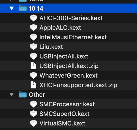

boesbo Posted January 16, 2019 Author Share Posted January 16, 2019 5 minutes ago, gengik84 said: il collegamento è usb2 e come ti ho detto prima attualmente avendo rimosso ssdt della mappatura etc, le usb 2 sono tutte attive a discapito ovviamente delle usb 3.. Non risulta una porta su cui è il BT, sono in uso le stesse porte di prima anche se la configurazione è cambiata Ho provato a cambiare la porta USB a cui è collegata ma nulla Cosa potrebbe essere? Questi sono i kext che ho Link to comment https://www.insanelymac.com/forum/topic/337193-wifi-disconnesso-anche-se-sullhackintosh-sembra-connesso-dopo-grosso-upload/page/2/#findComment-2659378 Share on other sites More sharing options...

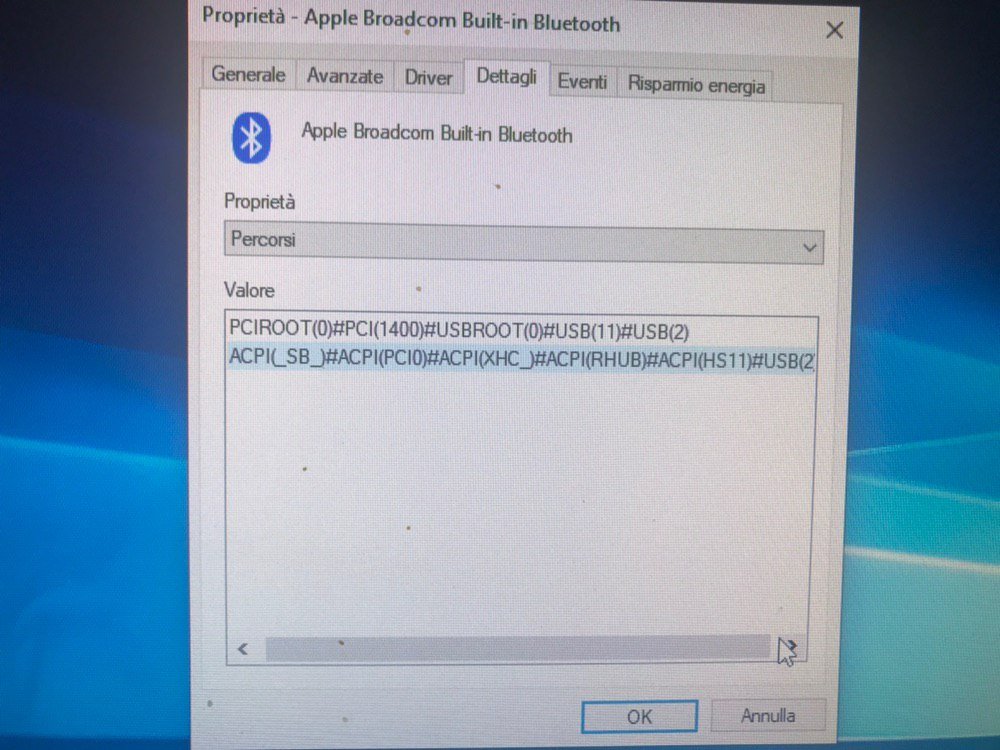

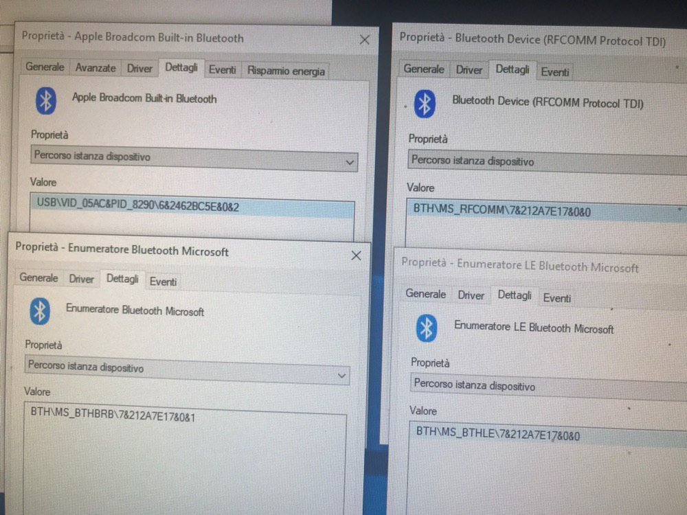

gengik84 Posted January 16, 2019 Share Posted January 16, 2019 per conferma da windows se vai su gestione periferiche, BT dal menù a tendina tra le varie voci una dovrebbe mostrarti il percorso acpi nel caso fai sapere..anche se continuo a pensare che il problema non sia nelle usb Dovrebbe essere dispositivi/ detagli/ proprietà/ percorsi Link to comment https://www.insanelymac.com/forum/topic/337193-wifi-disconnesso-anche-se-sullhackintosh-sembra-connesso-dopo-grosso-upload/page/2/#findComment-2659380 Share on other sites More sharing options...

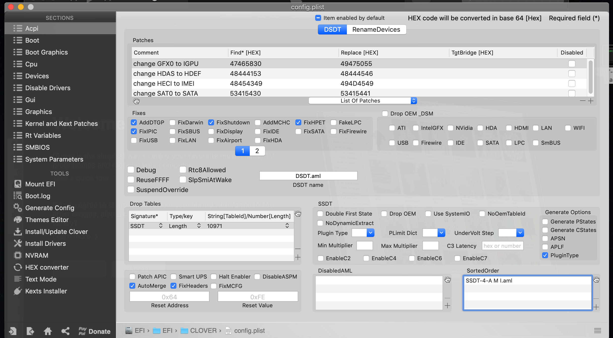

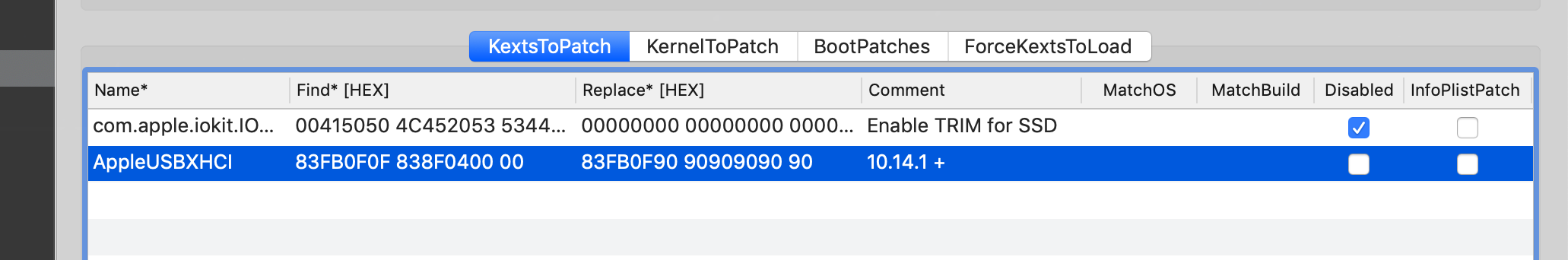

boesbo Posted January 16, 2019 Author Share Posted January 16, 2019 4 minutes ago, gengik84 said: per conferma da windows se vai su gestione periferiche, BT dal menù a tendina tra le varie voci una dovrebbe mostrarti il percorso acpi nel caso fai sapere..anche se continuo a pensare che il problema non sia nelle usb Dovrebbe essere dispositivi/ detagli/ proprietà/ percorsi Ok riavvio e provo. Nel frattempo ho attivato questa patch che ricordo che usbinject non funzionava bene senza questa patch da me. Ho riavviato ma è cambiato nulla. Link to comment https://www.insanelymac.com/forum/topic/337193-wifi-disconnesso-anche-se-sullhackintosh-sembra-connesso-dopo-grosso-upload/page/2/#findComment-2659381 Share on other sites More sharing options...
