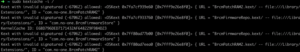

boesbo Posted January 14, 2019 Author Share Posted January 14, 2019 2 minutes ago, iCanaro said: se hai il SIP parzialmente disabilitato 0x67 nel config o totalmente, sicuro che si System Integrity Protection status: disabled. Provo. Link to comment Share on other sites More sharing options...
boesbo Posted January 14, 2019 Author Share Posted January 14, 2019 8 minutes ago, iCanaro said: se hai il SIP parzialmente disabilitato 0x67 nel config o totalmente, sicuro che si System Integrity Protection status: disabled. Fatto! Problema per il problema con le periferiche BT se il WiFi va a 2.4Ghz ci sono ancora gli stessi problemi. Per il primo problema, quello più bloccante ti farò sapere, perchè p più lungo replicarlo. Mal che vada valuto un altra scheda :D. Questa è l'unica NGFF compatibile? Link to comment Share on other sites More sharing options...
boesbo Posted January 14, 2019 Author Share Posted January 14, 2019 1 hour ago, iCanaro said: se hai il SIP parzialmente disabilitato 0x67 nel config o totalmente, sicuro che si System Integrity Protection status: disabled. Fatto! Problema per il problema con le periferiche BT se il WiFi va a 2.4Ghz ci sono ancora gli stessi problemi. Per il primo problema, quello più bloccante ti farò sapere, perchè p più lungo replicarlo. Mal che vada valuto un altra scheda :D. Questa è l'unica NGFF compatibile? Niente @iCanaro stesso problema pur installandole in L/E. L'ultimo test lo faccio riposizionando la scheda nella sua porta dopo mi arrendo all'acquistare una nuova scheda? Me ne consigli una? Link to comment Share on other sites More sharing options...
iCanaro Posted January 14, 2019 Share Posted January 14, 2019 Lista Wi-Fi compatibili se capisco bene ora hai quello M2, potresti anche valutare l'acquisto di uno PCI o mini PCI Nel mio hack 2 in firma ho questa totalmente nativa senza mettere a mano niente da sierra a mojave Link to comment Share on other sites More sharing options...
