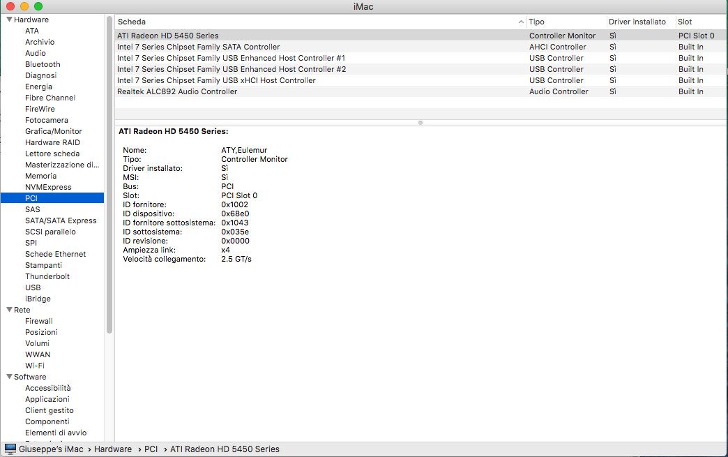

DS-1 Posted January 2, 2019 Author Share Posted January 2, 2019 (edited) @gengik84 hai ragione per quanto riguarda il confronto con Windows, ma diciamo verso, siccome finora non ho avuto problemi con questo cavo e TV nemmeno con altri hackintosh, ho dato per scontato che funzioni anche con questo. In ogni caso proverò con un'altra TV ed un altro cavo. Per quanto riguarda la "posizione" della scheda, non saprei...! Nella scheda "PCI" delle info di sistema, la scheda è rilevata e presente su bus PCI-E, se non ricordo male. Dopo ti posto uno screenshot di questa scheda, anche se non so quanto possa servire...da ioreg sicuramente hai più info in merito. Edited January 2, 2019 by DS-1 Link to comment https://www.insanelymac.com/forum/topic/337081-hd5450-su-high-sierra-e-audio-via-hdmi-%C3%A8-possibile/page/2/#findComment-2656962 Share on other sites More sharing options...

DS-1 Posted January 2, 2019 Author Share Posted January 2, 2019 Ok, rimesso il DSDT. Intanto ti posto lo screenshot di cui ti parlavo prima. Link to comment https://www.insanelymac.com/forum/topic/337081-hd5450-su-high-sierra-e-audio-via-hdmi-%C3%A8-possibile/page/2/#findComment-2656997 Share on other sites More sharing options...
