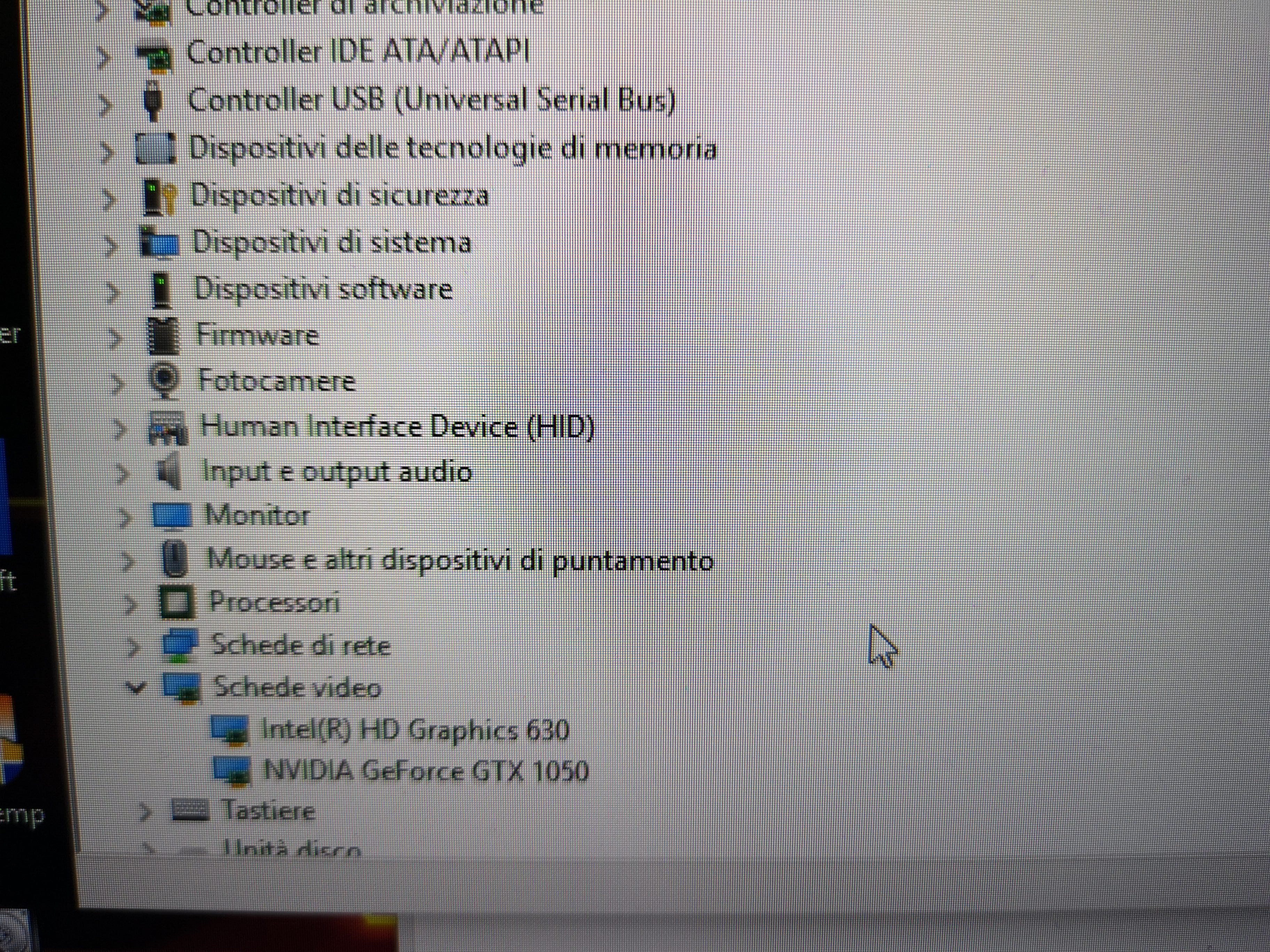

foskvs Posted November 16, 2018 Share Posted November 16, 2018 21 minutes ago, cobra1 said: Ora sotto Windows vedo solo la gtx Allega uno screenshot. Pannello di Controllo -> Gestione Dispositivi Link to comment https://www.insanelymac.com/forum/topic/336427-installare-osx-su-asus-fx753vd/#findComment-2647999 Share on other sites More sharing options...
cobra1 Posted November 16, 2018 Author Share Posted November 16, 2018 Eccola Link to comment https://www.insanelymac.com/forum/topic/336427-installare-osx-su-asus-fx753vd/#findComment-2648059 Share on other sites More sharing options...
foskvs Posted November 17, 2018 Share Posted November 17, 2018 Io vedo anche l’integrata. A meno che nel bios non ci sia l’opzione per disabilitare l’integrata, la 1050 non funzionerà su macOS. Potrai comunque usare la HD 630 che è compatibile. Link to comment https://www.insanelymac.com/forum/topic/336427-installare-osx-su-asus-fx753vd/#findComment-2648112 Share on other sites More sharing options...

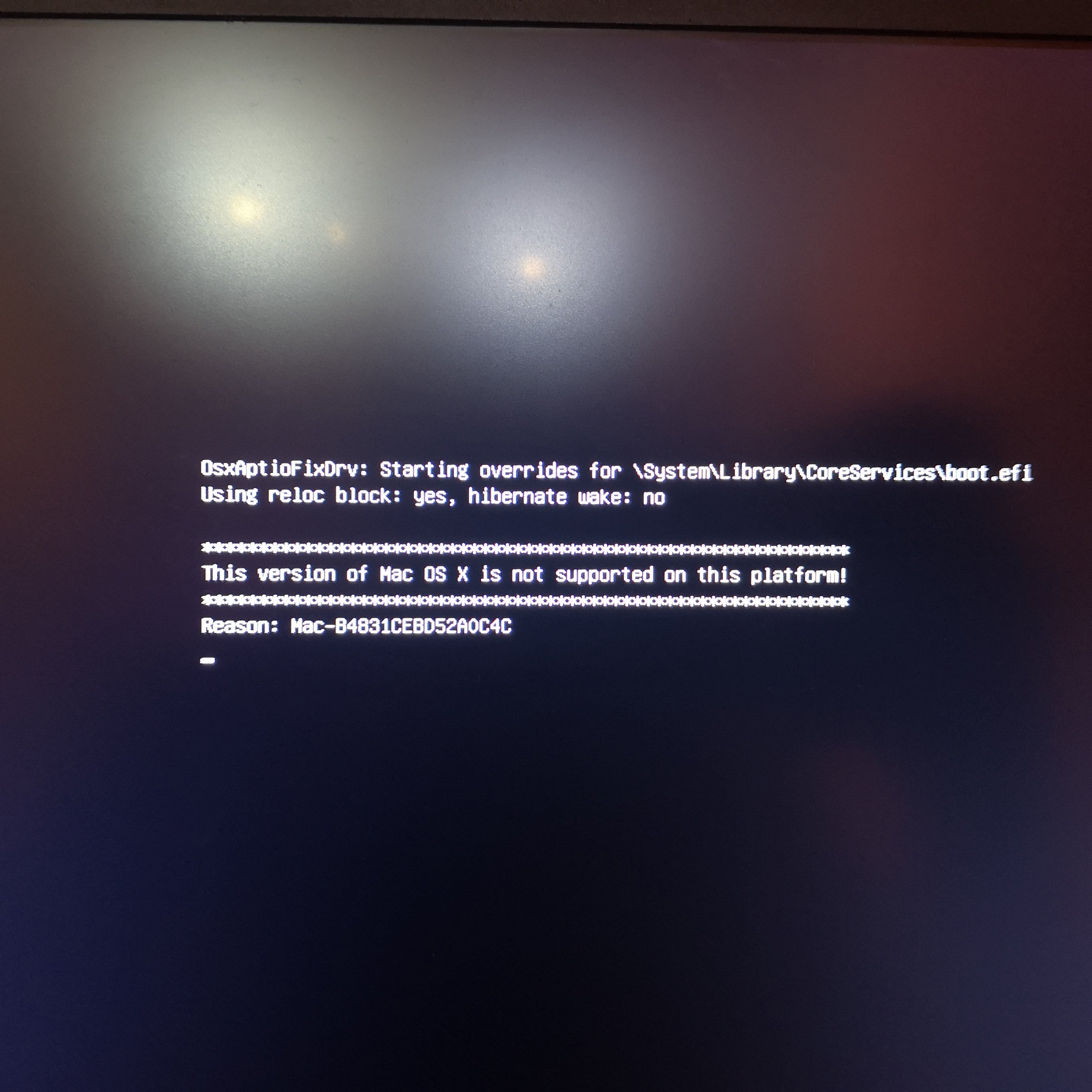

cobra1 Posted November 28, 2018 Author Share Posted November 28, 2018 (edited) Ciao a tutti, sono appena arrivato da lovoro, ho installato clover sul hardisk e sostituito i file ma si blocca all avvio Edit: ho fatto un po' di prove, se metto il nuovo config il sistema non si avvia e rimane bloccato con la schermata sopra indicata.. Ho rimesso il vecchio con i kext e ssdt passatomi si avvia ma la ventole va a manetta, di pro ho visto che la scheda eth viene riconosciuta anche la scheda video ma segna 7mb di ram Audio ko Trackpad ko Edit2: sono riuscito ad avviare mettendo su Clover smbios su Macbook 11,3 IoReg.zip HackInfo_Report.zip Edited November 28, 2018 by cobra1 Link to comment https://www.insanelymac.com/forum/topic/336427-installare-osx-su-asus-fx753vd/#findComment-2650305 Share on other sites More sharing options...

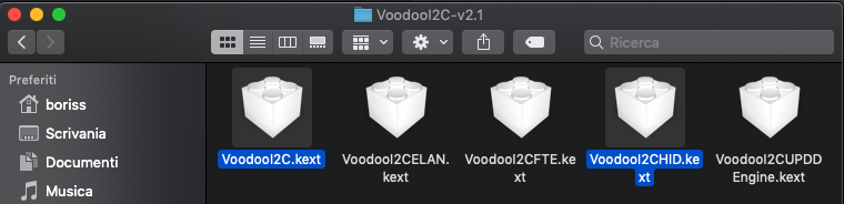

Baio77 Posted November 28, 2018 Share Posted November 28, 2018 (edited) Se vuoi provare : Aggiornate Kext aggiunte Kext Trackpad , aggiornati driver UEFI , sostituisci alla cartella Clover usi x avviare il PC questi file allego , se avvia posta Ioregistryexplorer , se NON avvia posta foto del blocco in verbose Archivio.zip SMBios adeguato è MacBookPro 14.x monti I7 7700 VGA Integrata HD630 Edited November 28, 2018 by Baio77 Link to comment https://www.insanelymac.com/forum/topic/336427-installare-osx-su-asus-fx753vd/#findComment-2650326 Share on other sites More sharing options...
