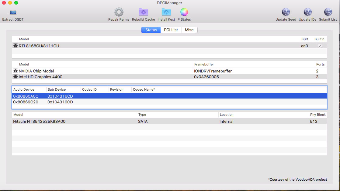

ambose Posted October 10, 2018 Author Share Posted October 10, 2018 il seriale lo avevo comunque ricaricato. comunque ho proceduto a fare tutto ciò che mi è stato indicato. Per capire esattamente che periferiche ho a bordo posso usare DPCIManager? Link to comment https://www.insanelymac.com/forum/topic/335901-high-sierra-su-asus-x554l-f55ld-xx876h/#findComment-2639928 Share on other sites More sharing options...
Baio77 Posted October 10, 2018 Share Posted October 10, 2018 DEVI usare DCPIManager Link to comment https://www.insanelymac.com/forum/topic/335901-high-sierra-su-asus-x554l-f55ld-xx876h/#findComment-2639929 Share on other sites More sharing options...

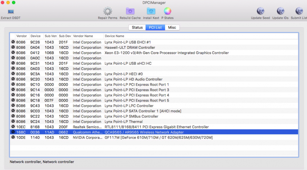

ambose Posted October 10, 2018 Author Share Posted October 10, 2018 Sto provando a capire che informazioni mi dà, ma per il momento ho identificato solo la scheda wifi (AR9565) ed ethernet il resto non ci capisco molto. Inoltre la cpu me la rileva come Xeon E3-1200 vuol dire che devo patchare il DSDT.aml? Scusate se faccio domande forse banali ma ho tanto da imparare Link to comment https://www.insanelymac.com/forum/topic/335901-high-sierra-su-asus-x554l-f55ld-xx876h/#findComment-2639930 Share on other sites More sharing options...
foskvs Posted October 10, 2018 Share Posted October 10, 2018 Leggi bene... quella è la grafica integrata, non il processore. Per il trackpad, guarda il modello da Windows. Fai lo stesso per l’audio. Inizia a sistemare le cose essenziali, poi allega di nuovo ioreg e EFI. Link to comment https://www.insanelymac.com/forum/topic/335901-high-sierra-su-asus-x554l-f55ld-xx876h/#findComment-2639932 Share on other sites More sharing options...
Baio77 Posted October 10, 2018 Share Posted October 10, 2018 Ciao x la WI-FI https://bitbucket.org/RehabMan/ath9kfixup se NON si attiva c'è un metodo ulteriore , prova cosi comunque ...... , usa Disabler DGPU , SSDT creato da Gengik x disabilitare Nvidia e aumentare la durata della batteria .... Hai HD4400 come VGA integrata ............ x iol resto dell'HW dovresti trovare tutte le Kext in questo Forum .... Link to comment https://www.insanelymac.com/forum/topic/335901-high-sierra-su-asus-x554l-f55ld-xx876h/#findComment-2639935 Share on other sites More sharing options...

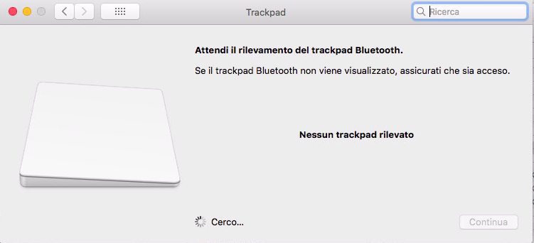

ambose Posted October 10, 2018 Author Share Posted October 10, 2018 il trackpad funziona anche se non viene correttamente riconosciuto come trackpad. la scheda WiFi con il metodo ath9kfixup non funziona, ho provato a mettere i kext sia in Other che il S/L/E aggiunto anche l'argomento in boot. Credo possa essere un problema relativo alla versione di Lilu.kext che ho provato a cambiare e mettere la versione 1,2,0 ma il notebook mi si riavvia in continuo. Purtroppo non ho windows su quel notebook ma solo l'installazione di OSX, adesso provo a mettere una live di Ubuntu. Link to comment https://www.insanelymac.com/forum/topic/335901-high-sierra-su-asus-x554l-f55ld-xx876h/#findComment-2639941 Share on other sites More sharing options...
foskvs Posted October 10, 2018 Share Posted October 10, 2018 Quella schermata è normale per trackpad non Synaptics, ergo serve sapere il modello esatto. Link to comment https://www.insanelymac.com/forum/topic/335901-high-sierra-su-asus-x554l-f55ld-xx876h/#findComment-2639944 Share on other sites More sharing options...

ambose Posted October 10, 2018 Author Share Posted October 10, 2018 Avevo una pausa è l'ho inserito, il touchpad viene rilevato, ma fa una cosa strana, le gesture secondo me in qualche modo vengono rilevate ma non sortiscono effetto. Ad esempio se scorro in su con 3 dita lo schermo diventa per mezzo secondo opacizzato bianco. Link to comment https://www.insanelymac.com/forum/topic/335901-high-sierra-su-asus-x554l-f55ld-xx876h/#findComment-2639962 Share on other sites More sharing options...
