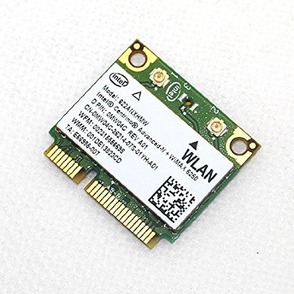

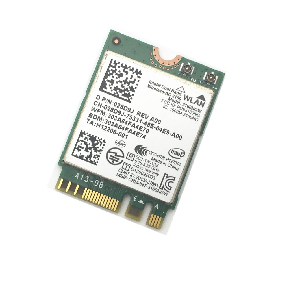

gengik84 Posted September 15, 2018 Share Posted September 15, 2018 ma questo è un altro discorso il tuo Lenovo monta un mini pci-e? nel caso c'è un altro wifi compatibile per farti capire ...tra mini pci-e e M2 (ngff) cambia il "collegamento" del modulo sulla scheda madre questo sotto è M2 Link to comment https://www.insanelymac.com/forum/topic/335500-lenovo-ideapad-320-problema-con-installazione/page/5/#findComment-2635102 Share on other sites More sharing options...

foskvs Posted September 15, 2018 Share Posted September 15, 2018 1 hour ago, gtyche said: credo di si, almeno la ethernet e il lettore di schede lo sono. devo aprire per vedere Scusami ho scritto così, in quanto nella descrizione di Amazon è ciò che hanno affermato. Cerca su google il nome del tuo portatile affiancato a “disassembly” e prova a vedere il tipo di scheda wifi da qualcuno che l’ha già aperto. Comunque sui nuovi modelli è quasi sempre ngff. il venditore di amazon non può testare la scheda su ogni portatile. L’unico modo di sapere se va è comprarla e provare. Se ti affidi a un sito che offre il reso gratuito, in caso di whitelist puoi restituirla. Link to comment https://www.insanelymac.com/forum/topic/335500-lenovo-ideapad-320-problema-con-installazione/page/5/#findComment-2635117 Share on other sites More sharing options...
gtyche Posted September 15, 2018 Author Share Posted September 15, 2018 (edited) ecco cosa ho trovato Edited September 15, 2018 by gtyche Link to comment https://www.insanelymac.com/forum/topic/335500-lenovo-ideapad-320-problema-con-installazione/page/5/#findComment-2635124 Share on other sites More sharing options...
gengik84 Posted September 15, 2018 Share Posted September 15, 2018 se è quello il modello allora è mini pci-e Link to comment https://www.insanelymac.com/forum/topic/335500-lenovo-ideapad-320-problema-con-installazione/page/5/#findComment-2635125 Share on other sites More sharing options...
gengik84 Posted September 15, 2018 Share Posted September 15, 2018 ho trovato un altro video per il Lenovo 320... e questo monta un M2... infatti mi sembrerebbe strano una mini pci-e su portatili recenti sarebbe meglio tu controllassi il tuo... Link to comment https://www.insanelymac.com/forum/topic/335500-lenovo-ideapad-320-problema-con-installazione/page/5/#findComment-2635126 Share on other sites More sharing options...
