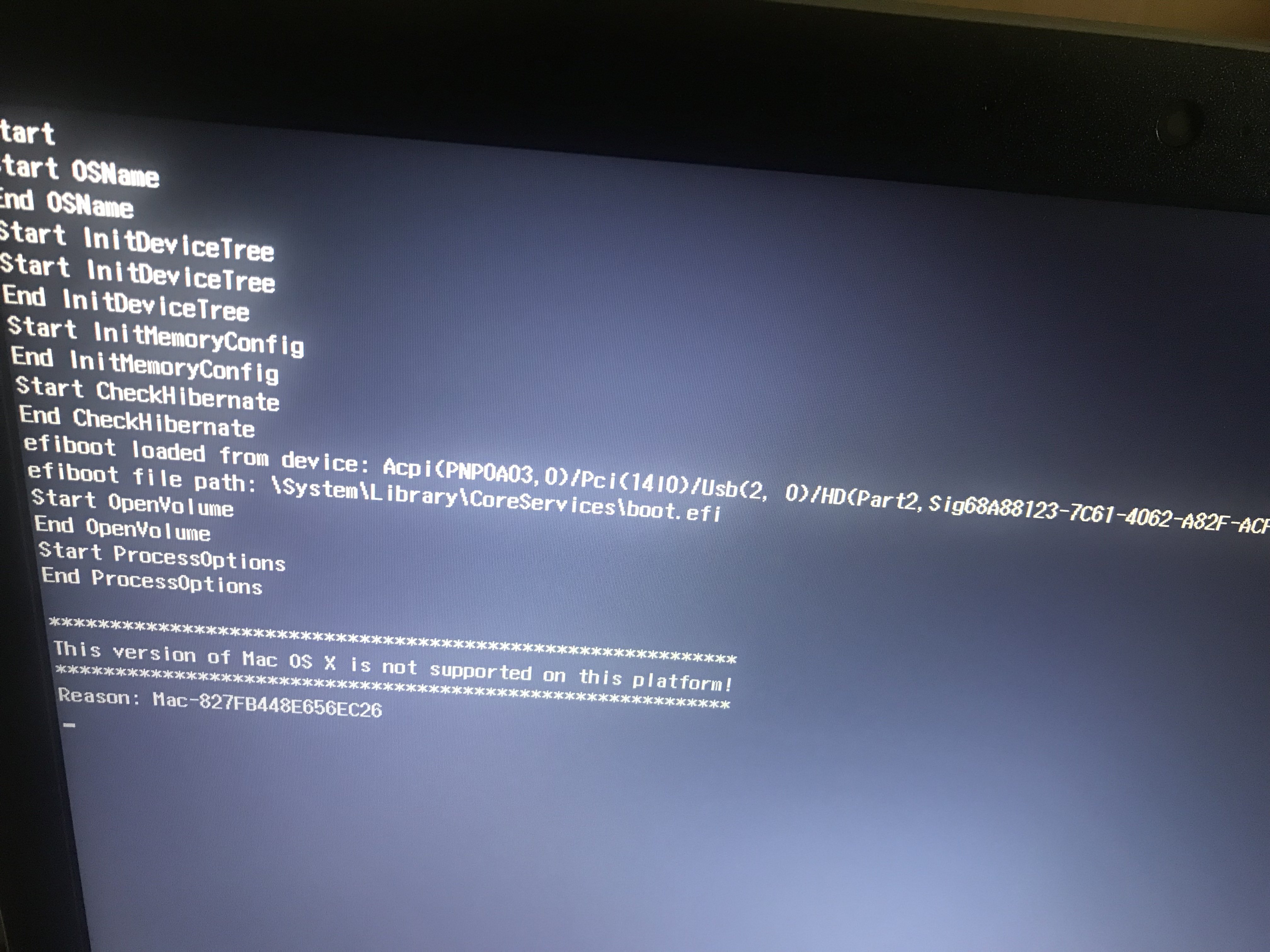

gtyche Posted September 12, 2018 Author Share Posted September 12, 2018 Mi dice che questa versione di OS X non è supportata 7 hours ago, foskvs said: Metti le specifiche hardware in firma. Che scheda WiFi monta il tuo lenovo? Scusa come faccio ad inserire in firma le specifiche tecniche? Grazie Link to comment https://www.insanelymac.com/forum/topic/335500-lenovo-ideapad-320-problema-con-installazione/#findComment-2634468 Share on other sites More sharing options...
foskvs Posted September 12, 2018 Share Posted September 12, 2018 Clicca sul tuo profilo -> Account Settings -> Signature Si blocca lì perché stai usando un SMBIOS che non è più supportato. Usa MacBookPro14,1 Link to comment https://www.insanelymac.com/forum/topic/335500-lenovo-ideapad-320-problema-con-installazione/#findComment-2634470 Share on other sites More sharing options...
iCanaro Posted September 12, 2018 Share Posted September 12, 2018 (edited) come SMBIOS gli ho messo 15,2 mmmm forse è proprio li l'errore è corretto per l'hardware ma non su high sierra ma sicuro che con mojave va... d'altronde mi muovo in un campo inesplorato fai come dice foskvs cambia SMBIOS @gtyche se non puoi riesci ti uppo un nuovo config Edited September 12, 2018 by iCanaro 1 Link to comment https://www.insanelymac.com/forum/topic/335500-lenovo-ideapad-320-problema-con-installazione/#findComment-2634474 Share on other sites More sharing options...

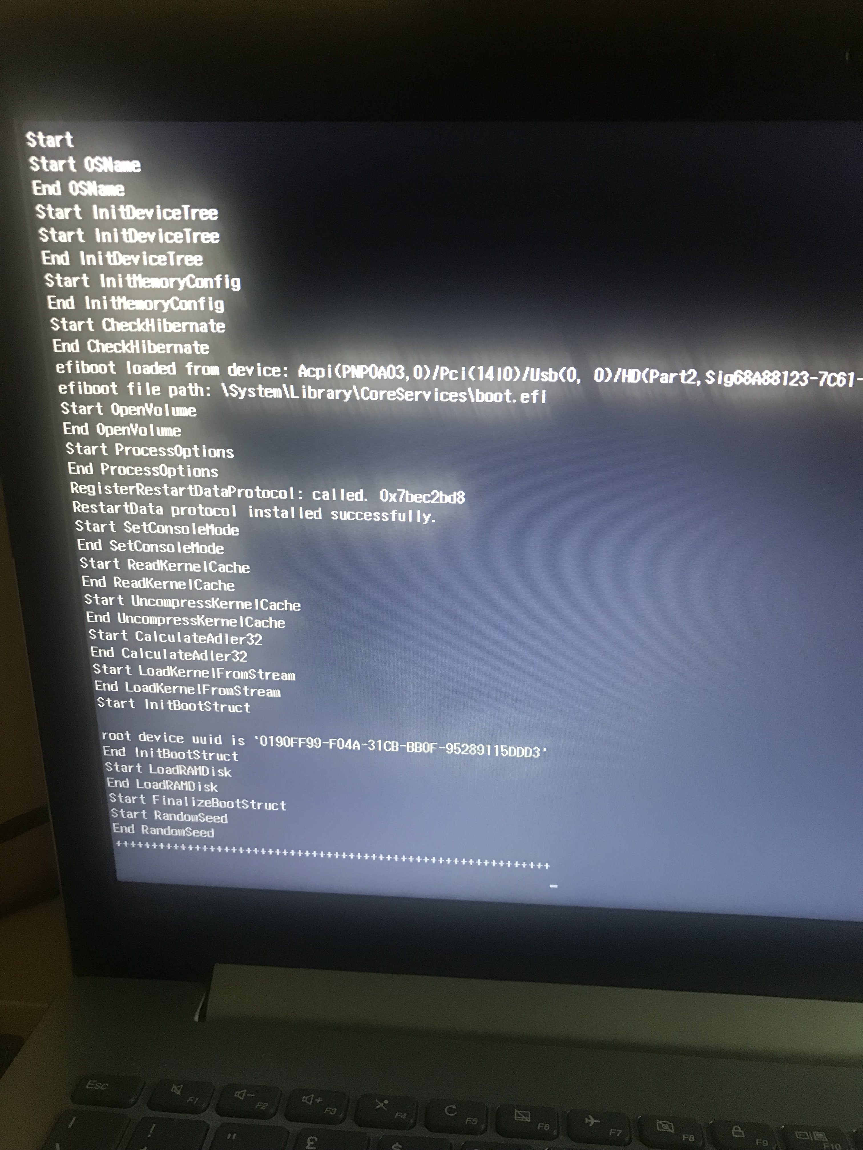

gtyche Posted September 12, 2018 Author Share Posted September 12, 2018 Si riavvia a questo punto Link to comment https://www.insanelymac.com/forum/topic/335500-lenovo-ideapad-320-problema-con-installazione/#findComment-2634504 Share on other sites More sharing options...
iCanaro Posted September 12, 2018 Share Posted September 12, 2018 questo è il risultato con l'ultimo clover che ti ho messo giusto? Link to comment https://www.insanelymac.com/forum/topic/335500-lenovo-ideapad-320-problema-con-installazione/#findComment-2634509 Share on other sites More sharing options...
iCanaro Posted September 12, 2018 Share Posted September 12, 2018 verifica nel BIOS se è settabile il DVTM RAM prealloc o voce similare, se presente impostalo a 128Mb Link to comment https://www.insanelymac.com/forum/topic/335500-lenovo-ideapad-320-problema-con-installazione/#findComment-2634510 Share on other sites More sharing options...

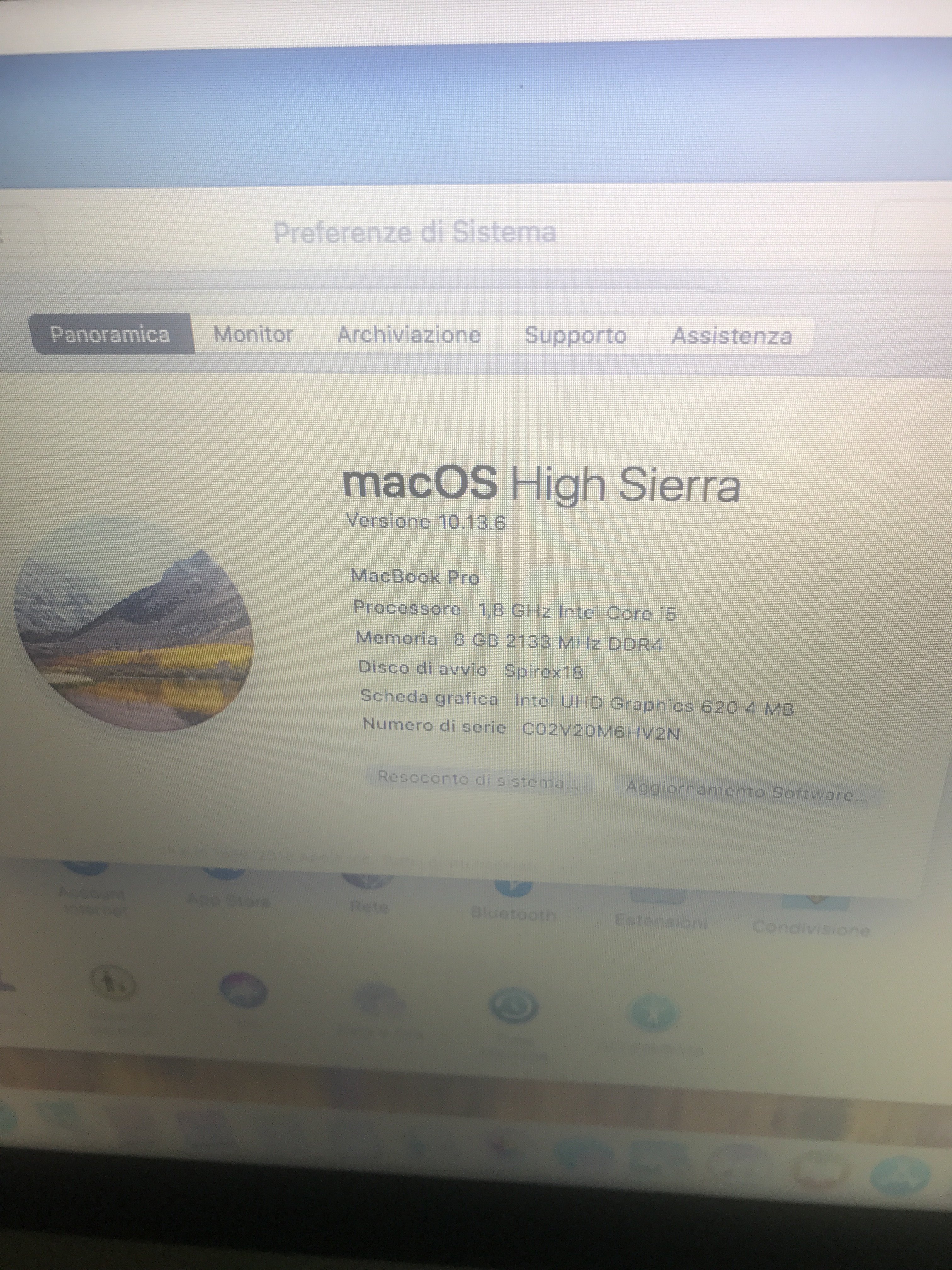

gtyche Posted September 12, 2018 Author Share Posted September 12, 2018 (edited) Sono riuscita a farlo partire con Kernel Pm grazie per la cartella Clover ora bisogna configurarlo post istallazione e necessito ancora de tuo preziosissimo aiuto Per ora il touchpad non funziona Edited September 12, 2018 by gtyche 1 Link to comment https://www.insanelymac.com/forum/topic/335500-lenovo-ideapad-320-problema-con-installazione/#findComment-2634514 Share on other sites More sharing options...
iCanaro Posted September 12, 2018 Share Posted September 12, 2018 non ho capito quale clover che ti ho messo hai usato ma va bene lo stesso... nell'ultima il kernel IPM era flaggato tieni sempre sottomano una USB di emergenza per avviare l'hack, ora viene il resto e blocchi o kernel panic sono sempre possibili per il post installazione occorre fare quanto descritto qui poi bisogna togliere il fake ID intel in devices e vedere se ig-platform-id impostato nella sezione graphics va bene quello che ho messo domani se ha tempo poi gli da una occhiata @gengik84 ah dimenticavo estrai le acpi pigiando F4 quando sei sulla GUI di clover ed attendi 30/40 secondi prima di avviare e poi posta clover così vediamo con che hai installato e ci saranno le acpi in origin che potrebbero servire per DSDT/SSDT personalizzati Link to comment https://www.insanelymac.com/forum/topic/335500-lenovo-ideapad-320-problema-con-installazione/#findComment-2634522 Share on other sites More sharing options...
