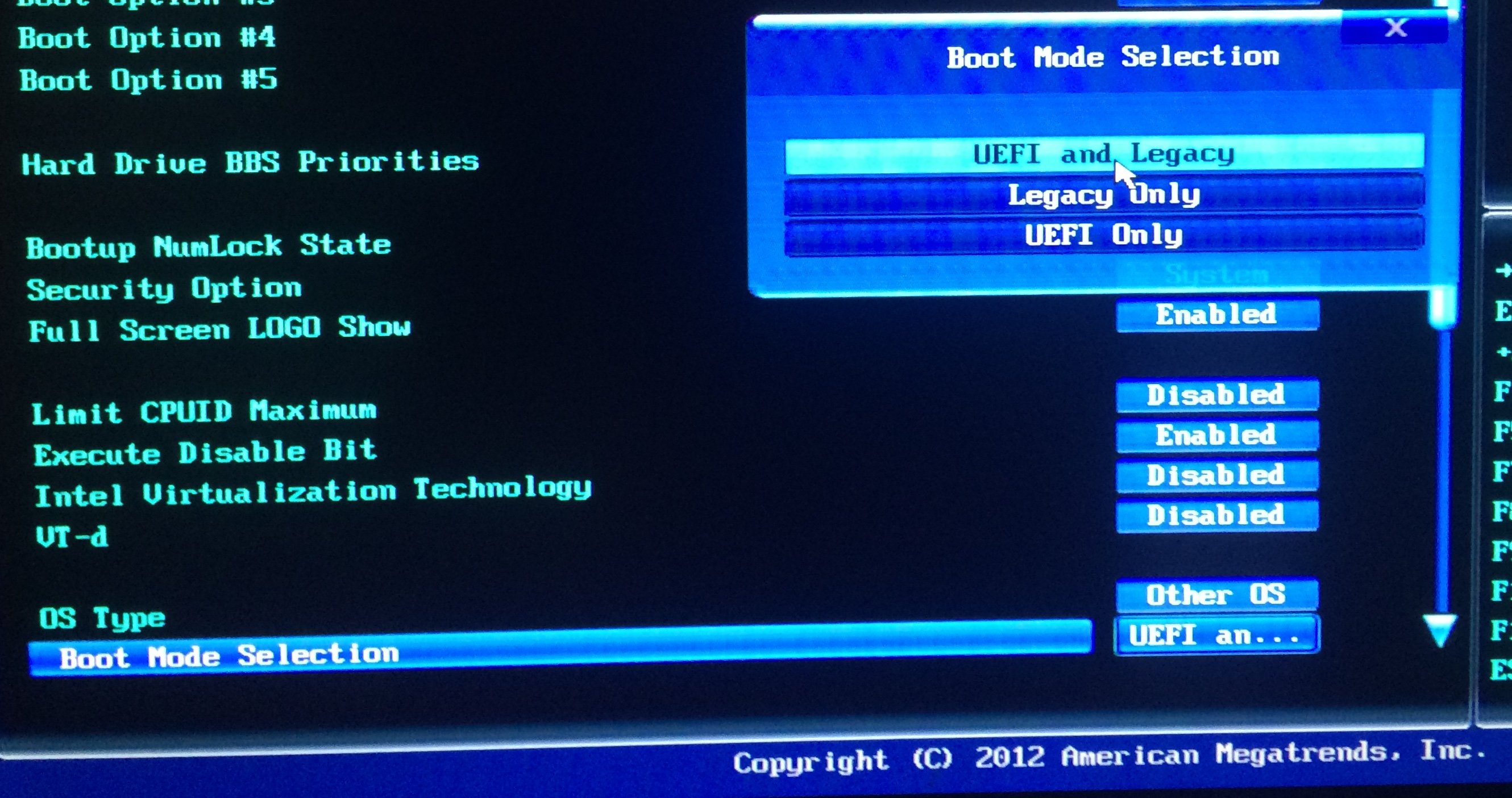

MARZILLO Posted June 30, 2018 Share Posted June 30, 2018 in una guida ho trovato queste impostazioni...ti risulta pure a te? BIOS ConfigurationBIOS FEATURES:- Limit CPUID Maximum - Disabled- Execute Bit Disabled - Enabled- Intel Virtualization Technology - Disabled- VT-d - EnabledPERIPHERALS- SATA Mode Selection - AHCI- Internal Graphics - Disabled- Legacy USB Support - Enabled- EHCI Hand-Off - DisabledPOWER MANAGEMENT- ACPI Sleep State - S3 1 Link to comment https://www.insanelymac.com/forum/topic/334735-ga-h61m-s2pv-error-allocating-0x4705-pages/page/2/#findComment-2623266 Share on other sites More sharing options...
Alb011 Posted June 30, 2018 Author Share Posted June 30, 2018 (edited) 38 minutes ago, gengik84 said: ma che tentativo.. Controlla bene anche sul sito del produttore.. ma dubito... inoltre sul bios dovresti poter impostare in caso uefi Ho provato sia Uefi Only che Uefi and Legacy Ho provato sia con VT-d enabled che disabled 28 minutes ago, MARZILLO said: in una guida ho trovato queste impostazioni...ti risulta pure a te? BIOS ConfigurationBIOS FEATURES:- Limit CPUID Maximum - Disabled- Execute Bit Disabled - Enabled- Intel Virtualization Technology - Disabled- VT-d - Enabled (provato sia enabled che disabled)PERIPHERALS- SATA Mode Selection - AHCI- Internal Graphics - Disabled- Legacy USB Support - Enabled- EHCI Hand-Off - DisabledPOWER MANAGEMENT- ACPI Sleep State - S3 (questo paramentro non lo trovo!) Edited June 30, 2018 by Alb011 Link to comment https://www.insanelymac.com/forum/topic/334735-ga-h61m-s2pv-error-allocating-0x4705-pages/page/2/#findComment-2623268 Share on other sites More sharing options...

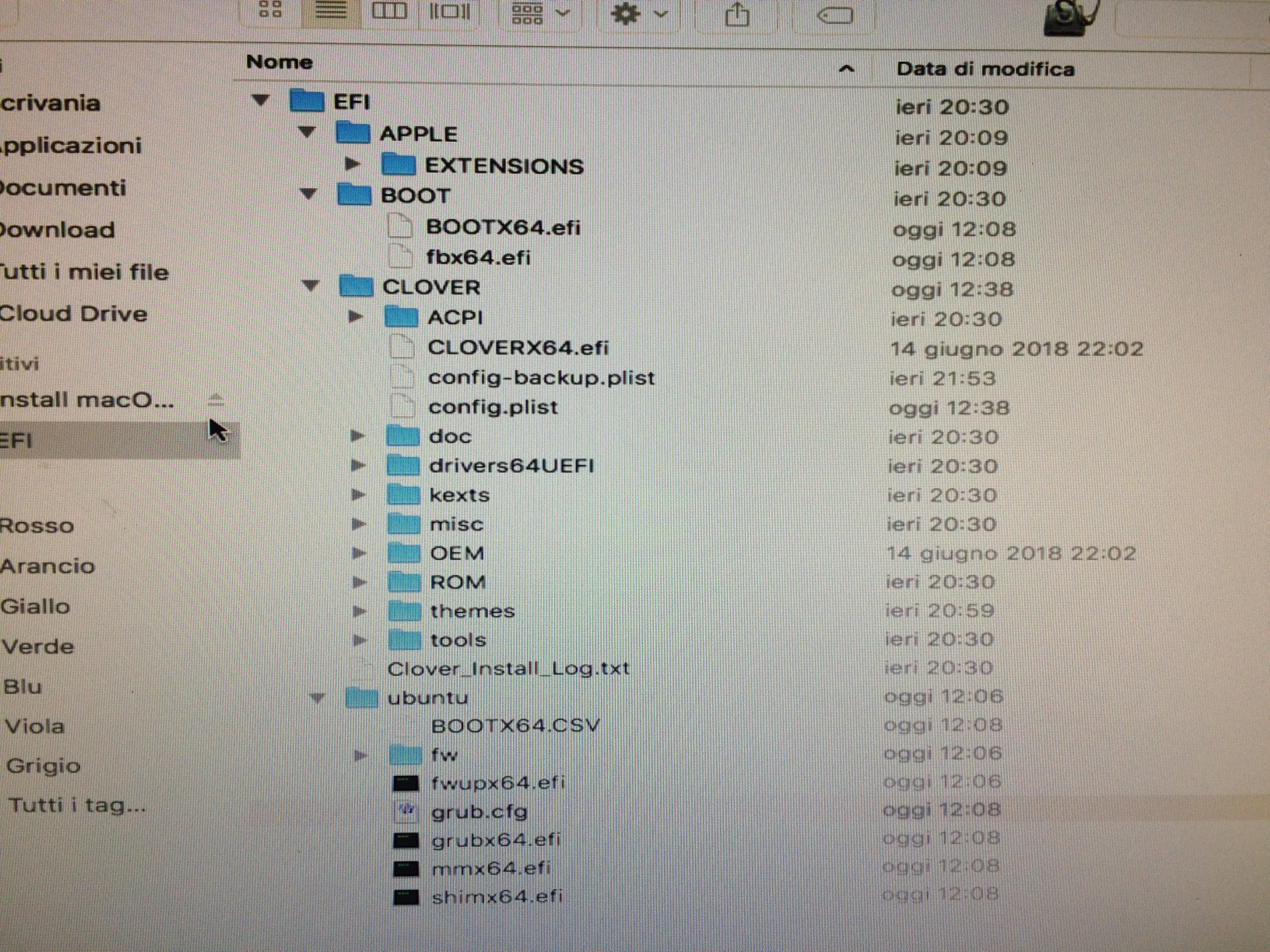

Alb011 Posted July 5, 2018 Author Share Posted July 5, 2018 Ora che tutto stava andando bene ho fatto qualche pasticcio installando Linux Mint e non mi fa più il boot con Clover. Ho disconnesso l'HD di Windows, ho collegato un HD vuoto lasciando collegato l'HD con Sierra. Ho scelto come device per il bootloader la partizione Uefi dell'HD Sierra ed ho installato Mint nell'HD vuoto Nelle opzioni di Boot del bios vedo e scelgo OSX, ma parte Linux. Montando la partizione Efi c'è ancora la cartella EFI di Clover e poi c'è Grub Cosa posso fare? Link to comment https://www.insanelymac.com/forum/topic/334735-ga-h61m-s2pv-error-allocating-0x4705-pages/page/2/#findComment-2624334 Share on other sites More sharing options...

iCanaro Posted July 5, 2018 Share Posted July 5, 2018 @MARZILLO se ne capisci la logica non è poi così complicato il punto è che si è passati da mbr al magico mondo UEFI che invece di semplificare ha ulteriormente incasinato la situazione e che ogni produttore di mobo gestisce adminchiam a modo suo Link to comment https://www.insanelymac.com/forum/topic/334735-ga-h61m-s2pv-error-allocating-0x4705-pages/page/2/#findComment-2624341 Share on other sites More sharing options...

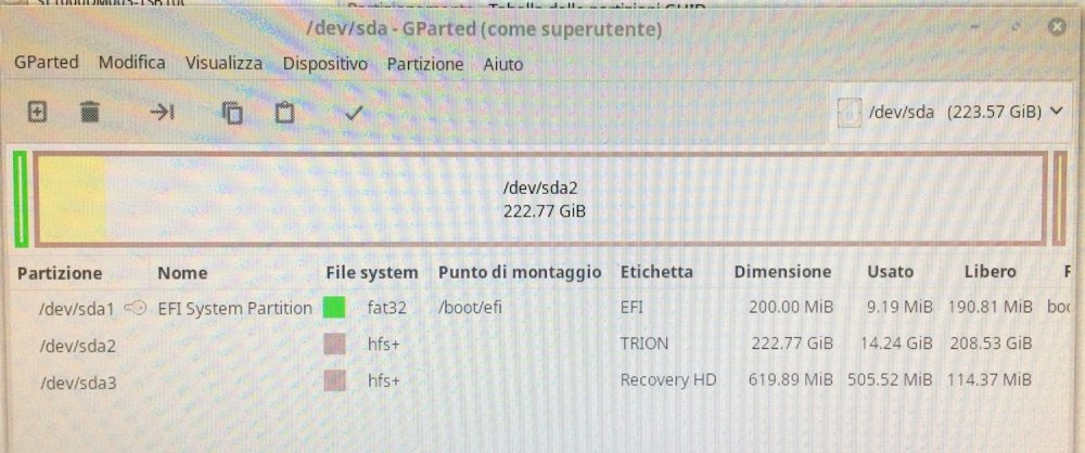

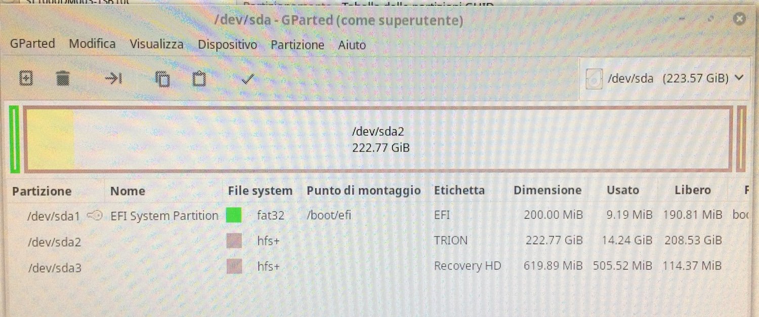

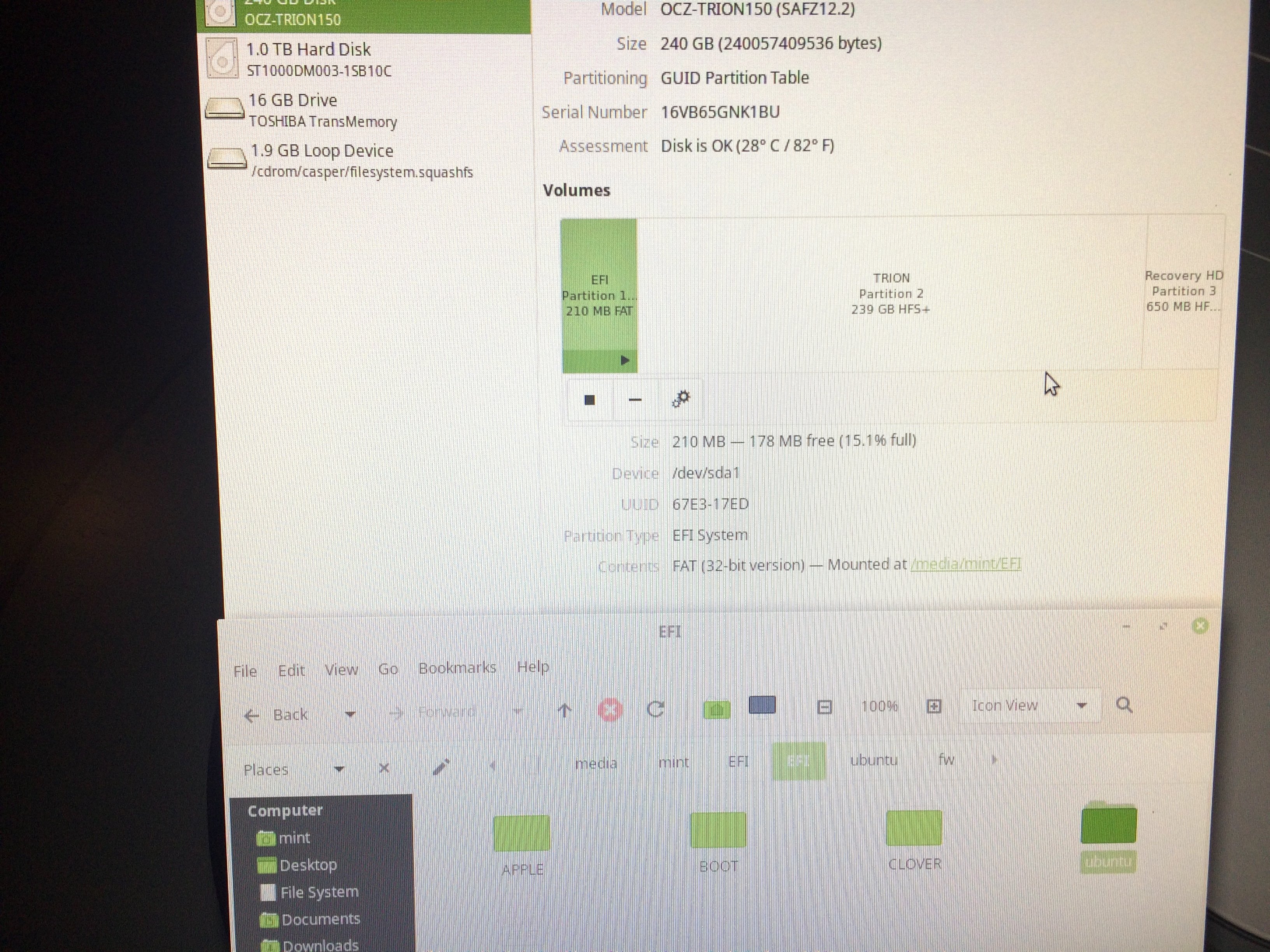

iCanaro Posted July 5, 2018 Share Posted July 5, 2018 (edited) 32 minutes ago, Alb011 said: Ora che tutto stava andando bene ho fatto qualche pasticcio installando Linux Mint e non mi fa più il boot con Clover. Ho disconnesso l'HD di Windows, ho collegato un HD vuoto lasciando collegato l'HD con Sierra. Ho scelto come device per il bootloader la partizione Uefi dell'HD Sierra ed ho installato Mint nell'HD vuoto Nelle opzioni di Boot del bios vedo e scelgo OSX, ma parte Linux. Montando la partizione Efi c'è ancora la cartella EFI di Clover e poi c'è Grub Cosa posso fare? Dalla foto mi pare che la tua distro linux ha fatto la pipi fuori dal vasetto... tutti i boot manager devono risiedere nella propria cartella all'interno di EFI, quindi se corrisponde al vero lo screenshot vedo grub affiancato ad efi mentre vi si dovrebbe trovare dentro PS: come tutti quegli altri file di avvio sparpagliati, non vanno bene, tutto dentro grub Edited July 5, 2018 by iCanaro 1 Link to comment https://www.insanelymac.com/forum/topic/334735-ga-h61m-s2pv-error-allocating-0x4705-pages/page/2/#findComment-2624347 Share on other sites More sharing options...

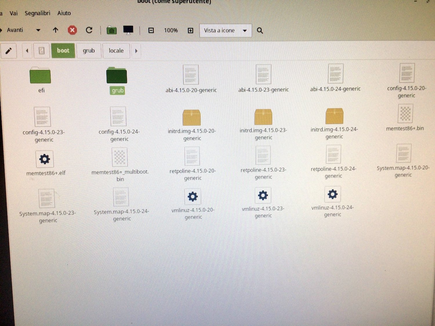

Alb011 Posted July 5, 2018 Author Share Posted July 5, 2018 2 minutes ago, iCanaro said: Dalla foto mi pare che la tua distro linux ha fatto la pipi fuori dal vasetto... tutti i boot manager devono risiedere nella propria cartella all'interno di EFI, quindi se corrisponde al vero lo screenshot vedo grub affiancato ad efi mentre vi si dovrebbe trovare dentro Gli screenshot sono reali!! Ma quindi basta spostare o è troppo semplice? (oppure ri-installo un'altra distro o la versione precedente?) Link to comment https://www.insanelymac.com/forum/topic/334735-ga-h61m-s2pv-error-allocating-0x4705-pages/page/2/#findComment-2624348 Share on other sites More sharing options...
iCanaro Posted July 5, 2018 Share Posted July 5, 2018 secondo me affianchi grub a clover, con tutti quei file di boot linux dentro grub e clover riparte. Link to comment https://www.insanelymac.com/forum/topic/334735-ga-h61m-s2pv-error-allocating-0x4705-pages/page/2/#findComment-2624349 Share on other sites More sharing options...
Alb011 Posted July 5, 2018 Author Share Posted July 5, 2018 16 minutes ago, iCanaro said: secondo me affianchi grub a clover, con tutti quei file di boot linux dentro grub e clover riparte. Ho avviato con la chiavetta d'installazione.. Ora vedo la EFI in un modo differente da come la vedevo da Linux!! ...ed effettivamente è come dicevi tu che doveva essere!! (non ho toccato niente e non so perchè da Linux me la dava differente!!!) Link to comment https://www.insanelymac.com/forum/topic/334735-ga-h61m-s2pv-error-allocating-0x4705-pages/page/2/#findComment-2624352 Share on other sites More sharing options...
iCanaro Posted July 5, 2018 Share Posted July 5, 2018 Ti stai confondendo, è la stessa cosa solo che su apple vedi tutte le cartelle espanse per cui ti incasini non espanderle e vedrai che grub è fuori da EFI Link to comment https://www.insanelymac.com/forum/topic/334735-ga-h61m-s2pv-error-allocating-0x4705-pages/page/2/#findComment-2624353 Share on other sites More sharing options...

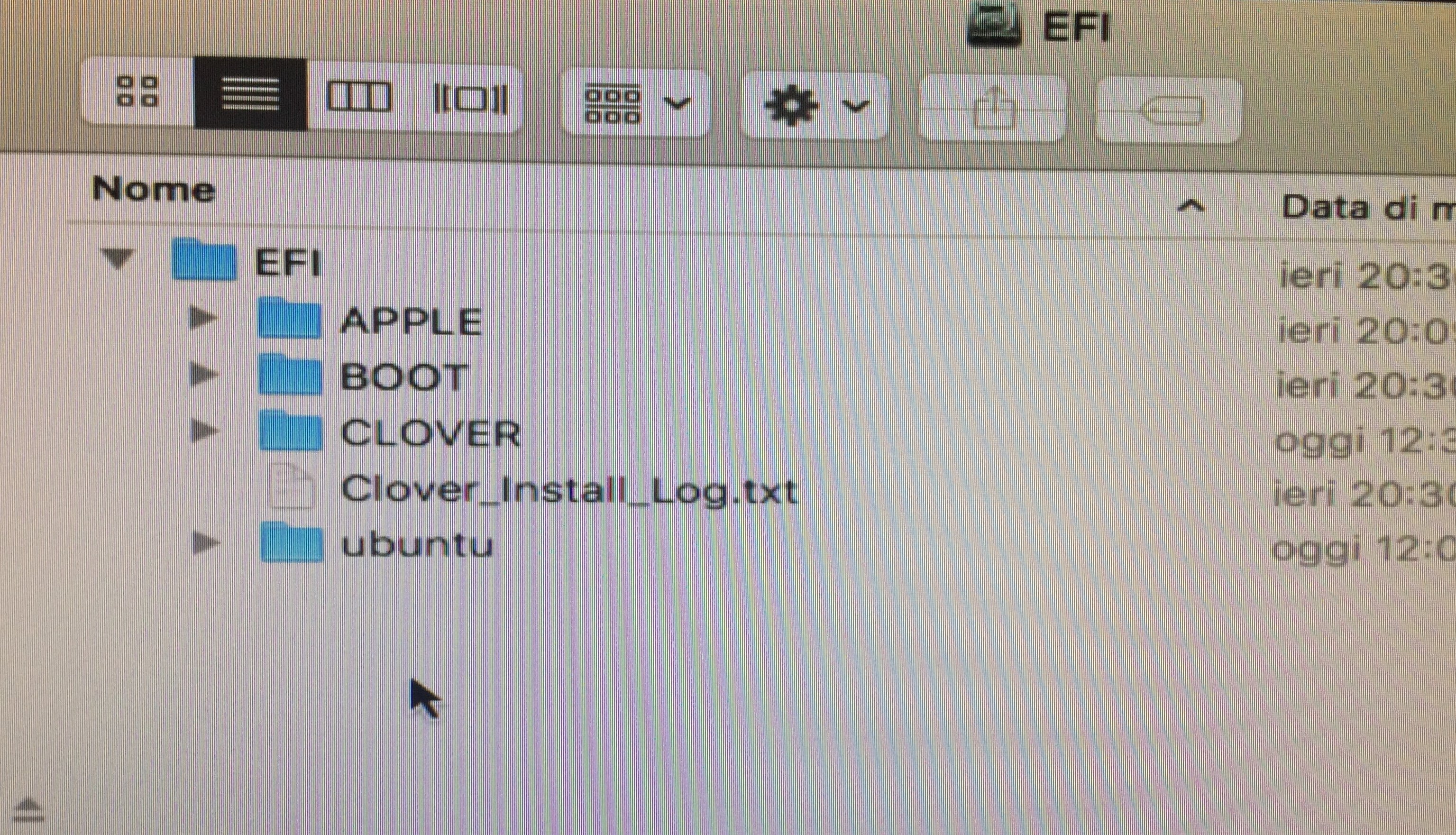

Alb011 Posted July 5, 2018 Author Share Posted July 5, 2018 3 minutes ago, iCanaro said: Ti stai confondendo, è la stessa cosa solo che su apple vedi tutte le cartelle espanse per cui ti incasini non espanderle e vedrai che grub è fuori da EFI Sul fatto che sono confuso hai pienamente ragione!! ma anche non espandendole mi sembra dentro!! La allego.. (ho tolto i temi e la cartella Apple)EFI confusa.zip Link to comment https://www.insanelymac.com/forum/topic/334735-ga-h61m-s2pv-error-allocating-0x4705-pages/page/2/#findComment-2624355 Share on other sites More sharing options...
iCanaro Posted July 5, 2018 Share Posted July 5, 2018 A vedere da questo pare tutto OK ma a me pare strano, tu dici che mi stai visualizzando la stessa EFI e grub dove è finito? Per me stai visualizzando EFI diverse Link to comment https://www.insanelymac.com/forum/topic/334735-ga-h61m-s2pv-error-allocating-0x4705-pages/page/2/#findComment-2624358 Share on other sites More sharing options...
Alb011 Posted July 5, 2018 Author Share Posted July 5, 2018 (edited) 30 minutes ago, iCanaro said: A vedere da questo pare tutto OK ma a me pare strano, tu dici che mi stai visualizzando la stessa EFI e grub dove è finito? Per me stai visualizzando EFI diverse Pare strano pure a me perchè adesso sono rientrato in Linux e montando la partizione la vedo come la vedevo col mac! Ho selezionato lo stesso disco ( OCZ - 240 GB) e poi ho cliccato su monta. L'altro disco non ha partizioni UEFI! Boh!!! Ripristino la EFI originale e provo a reinstallare? Non voglio impazzire e farti/vi perdere tempo!!! Mi viene questo dubbio per una cosa che ho notato adesso: il fatto che la chiavetta d'installazione di Linux sia partizionata MBR può centrare qualcosa? Edited July 5, 2018 by Alb011 Link to comment https://www.insanelymac.com/forum/topic/334735-ga-h61m-s2pv-error-allocating-0x4705-pages/page/2/#findComment-2624366 Share on other sites More sharing options...
iCanaro Posted July 5, 2018 Share Posted July 5, 2018 Non ti preoccupare, era per capire puoi ripristinare la EFI originale ma se... mint mi pare torna a fare uguale sei da capo Link to comment https://www.insanelymac.com/forum/topic/334735-ga-h61m-s2pv-error-allocating-0x4705-pages/page/2/#findComment-2624369 Share on other sites More sharing options...
