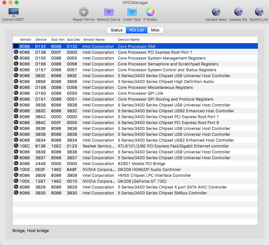

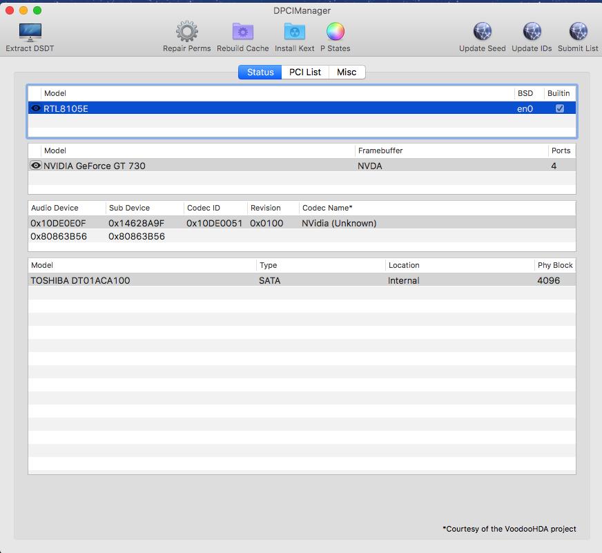

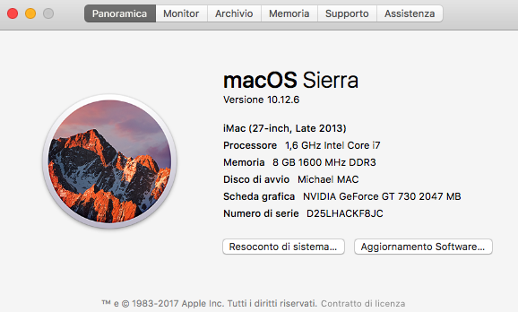

Salve a tutti ho installato OSX, Sierra 10.12.6 (16G29), grazie a questo forum
Ho installato tutti i Kext necessari da Nvidia a quelli per l'audio HDMI,ethernet ecc..

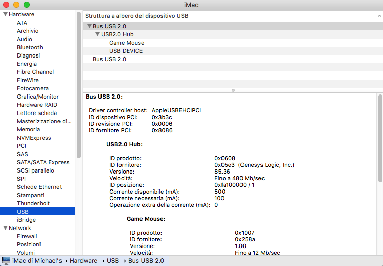

L'unico problema che  Mouse e tastiera USB collegati ad un hub FUNZIONANO, mentre senza hub usb non funzionano nelle altre porte, NELLE ALTRE PORTE PERO' FUNZIONANO PEN DRIVE USB,ho provato vari kext in rete mentre il Forum era in manutenzione
Ma non riesco a farli funzionare su altre porte,vi allego La mia EFI( http://www.mediafire.com/file/mimomvp1on4ys58/EFI-MikixIT 12%3A03%3A2018.zip) E vari screen del mio OSX con info varie

USBinjectall è doppio, lascialo solo in other, la patch port limit è presente quindi OK, però dallo screenshot pare tu abbia solo USB2.0 quindi non recente, non vorrei che quella patch non andasse bene.
Come ti ha chiesto Marzillo, se dici che mobo hai si riesce capire che USB ci sono a bordo

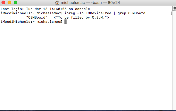

Se non sai che Scheda madre hai prova con questo comando da terminale e riporta il risultato:
ioreg -lp IODeviceTree | grep OEMBoard
Grazie a tutti per la risposta, il mio pc è un pre assemblato a cui ho aggiunto pezzi
 E quindi la MOBO nemmeno la conosco perché da cpudi con windows mi diceva sempre O.E.M.
Sopra la MOBO quando apro il pc  è scritto però HM55 INTEL se non ricordo male
Ho fatto il comando ioreg -lp IODeviceTree | grep OEMBoard e questo è il risultato

Il bello che Pen drive funzionano,ho provato diversi mouse e Keyboard ma niente solo quest'ultimi non riconosce
Mentre sull'Hub usb metto gli stessi mouse e tastiera e funzionano!
Se tolgo la usb dell'HUB e inserisco il mouse o tastiera non fungono mentre tramite hub si
avrebbe un mezzo senso se l'hub fosse autoalimentato...le usb del case non ce la fanno ad alimentare le periferiche...ma mi sembra inverosimile lo stesso...
