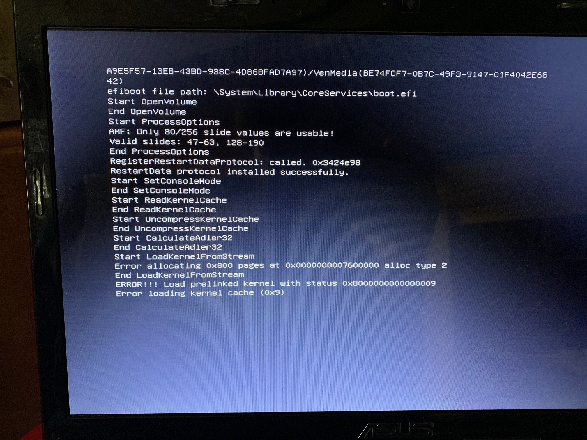

batty86 Posted January 21, 2019 Share Posted January 21, 2019 ho provato a mettere fixshutdown ma ancora niente. ti allego il config, anche se non ho capito che intendi senza seriali Un'altra cosa, ogni tanto quando parto dal Clover, mi esce: Error loading kernel cache (0x9), devo riavviare il Clover e ripartire. mi sai dire come mai? config.plist.zip Link to comment https://www.insanelymac.com/forum/topic/333092-asus-k53sv/page/2/#findComment-2660419 Share on other sites More sharing options...

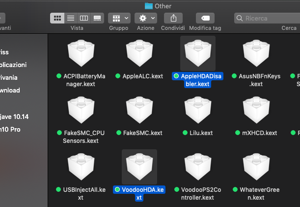

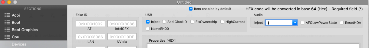

Baio77 Posted January 21, 2019 Share Posted January 21, 2019 (edited) X L'AUDIO Togli dalle kext le 2 evidenziate , sostituisci questo configplist , posta Ioregistryexplorer e controlla x l'audio , nel caso NON si sente dobbiamo lavorare sul Layout del codec , sin ora andava con VoodooHDA ma io uso ALC di solito lo preferisco config.plist.zip Qui dove selezionare il Layout su configplist Edited January 21, 2019 by Baio77 Link to comment https://www.insanelymac.com/forum/topic/333092-asus-k53sv/page/2/#findComment-2660502 Share on other sites More sharing options...
batty86 Posted January 21, 2019 Share Posted January 21, 2019 allora, l'audio funziona ma sempre solo a sinistra, si sente un pò meglio rispetto a prima. il resto funziona bene, restano le due costanti shutdown e error loading kernel(sempre che si possa far qualcosa) peril dsdt quindi provo ad estrarlo cn qualche programma? Guido’s MacBook Pro.zip Link to comment https://www.insanelymac.com/forum/topic/333092-asus-k53sv/page/2/#findComment-2660506 Share on other sites More sharing options...

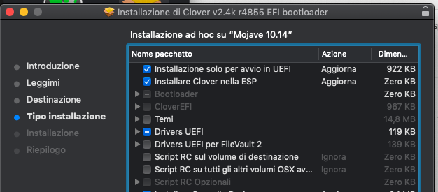

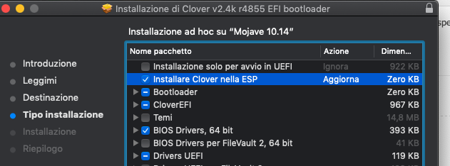

Baio77 Posted January 21, 2019 Share Posted January 21, 2019 (edited) Premessa , funziona SOLO se Clover viene istallato in modalità UEFI ESP o Legalcy ESP , in altre maniere NON funziona ...... Ti avevo scritto di farmi sapere se usi Bios UEFI e nel caso impostarlo avvio solo UEFI ..... istallazione UEFI Istallazione Legacy ESP Edited January 21, 2019 by Baio77 Link to comment https://www.insanelymac.com/forum/topic/333092-asus-k53sv/page/2/#findComment-2660511 Share on other sites More sharing options...
batty86 Posted January 21, 2019 Share Posted January 21, 2019 sisi se vedi più qualche post più su ti avevo risposto... l'ho installato in uefi esp il Clover. e ti avevo chiesto anche se bastava semplicemente abilitare nel bios uefi boot x avviare il tutto in uefi... Link to comment https://www.insanelymac.com/forum/topic/333092-asus-k53sv/page/2/#findComment-2660512 Share on other sites More sharing options...
Baio77 Posted January 21, 2019 Share Posted January 21, 2019 aggiorna la versione di Clover https://sourceforge.net/projects/cloverefiboot/ assicurati di istallare SOLO i driver UEFI servono , li stessi usi nella mia Clover Link to comment https://www.insanelymac.com/forum/topic/333092-asus-k53sv/page/2/#findComment-2660531 Share on other sites More sharing options...
batty86 Posted January 22, 2019 Share Posted January 22, 2019 Buongiorno, ti volevo aggiornare sullo shutdown, con l'ultimo config finalmente si spegne. l'unica cosa che resterebbe è quell'errore nell 'avvio, ti posto la foto. x l'audio invece, cambiando il layout pensi si possa far qualcosa, anche perché ora mi porta solo altoparlanti interni, nessuna uscita hdmi ecc. Link to comment https://www.insanelymac.com/forum/topic/333092-asus-k53sv/page/2/#findComment-2660587 Share on other sites More sharing options...
