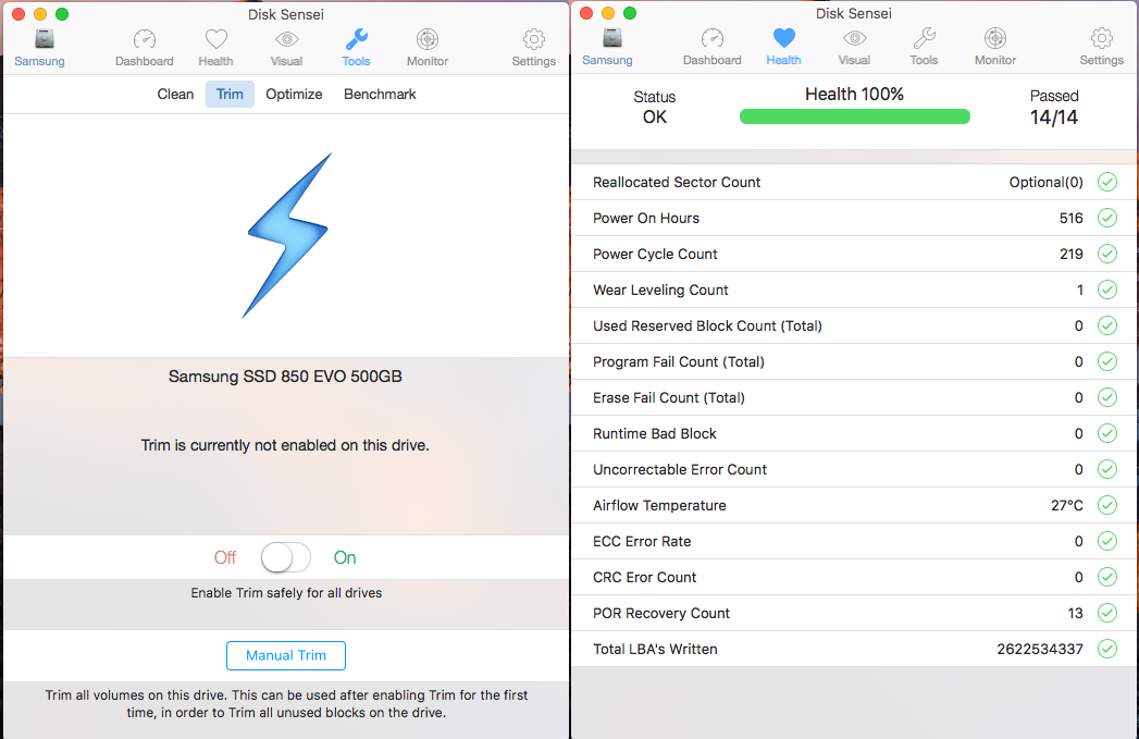

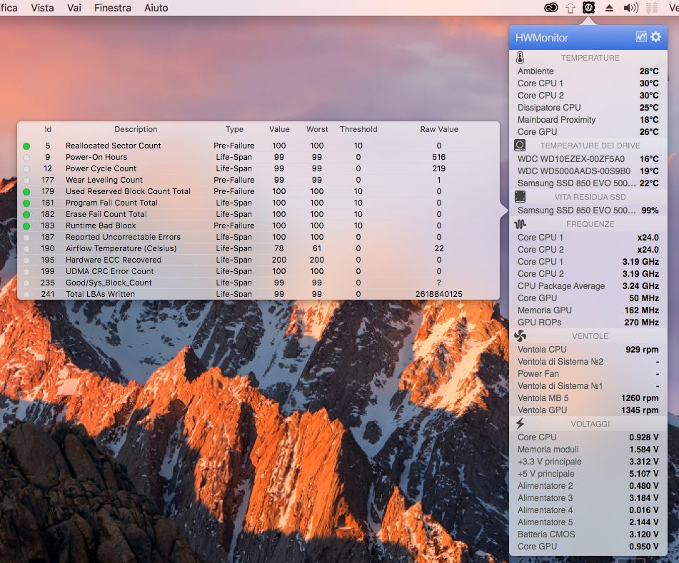

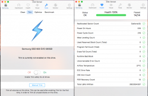

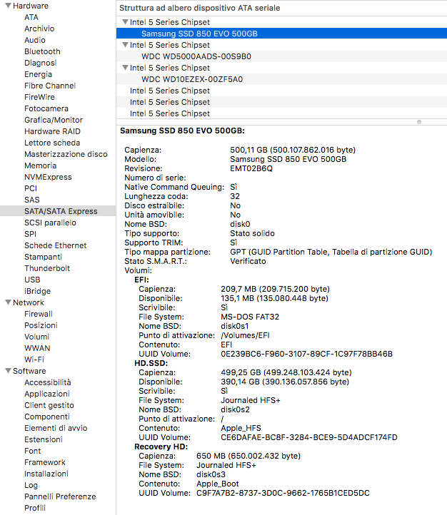

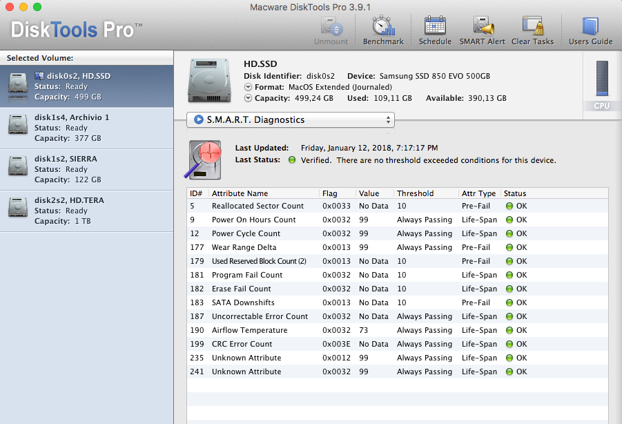

fischietto Posted January 12, 2018 Share Posted January 12, 2018 Salve, da ottobre del 2017 sto usando con soddisfazione un disco SSD Samsung 850 EVO MZ-75E500B. Ho abilitato il trim da terminale e credo che l'operazione sia andata con successo, infatti nel System profile vedo la voce supporto trim impostata a si. Ma con l'utility Disk Sensei di Cindori sembrerebbe che il trim sia disabilitato. Ora dopo 3 mesi di utilizzo rilevo che la vita residua del SSD è scesa al 99% per HWMonitor e forse anche per DiskTool, ma sembra sia al 100 per Disk Sensei. Non ho messo nessuna patch sul config (credo) Chi riesce a fare un po' di chiarezza ??? Allego i vari screenshot e il config. Grazie. config.plist.zip Link to comment https://www.insanelymac.com/forum/topic/331558-trim-salute-e-vita-di-un-disco-ssd/ Share on other sites More sharing options...
gengik84 Posted January 12, 2018 Share Posted January 12, 2018 avrai attivato il trim usando il comando sul terminale... Link to comment https://www.insanelymac.com/forum/topic/331558-trim-salute-e-vita-di-un-disco-ssd/#findComment-2568038 Share on other sites More sharing options...
Jolly Posted January 12, 2018 Share Posted January 12, 2018 Ustia 1% dopo 3 mesi. Se va avanti così ti durerà solo una 20ina di anni 1 Link to comment https://www.insanelymac.com/forum/topic/331558-trim-salute-e-vita-di-un-disco-ssd/#findComment-2568103 Share on other sites More sharing options...
netgear Posted January 12, 2018 Share Posted January 12, 2018 1% dopo tre mesi mi pare tanto, ma quanti Tb hai scritto, in media si scrivono 20 Gb al giorno... La mia media è 1.4 Gb l'ora. Link to comment https://www.insanelymac.com/forum/topic/331558-trim-salute-e-vita-di-un-disco-ssd/#findComment-2568244 Share on other sites More sharing options...

fischietto Posted January 13, 2018 Author Share Posted January 13, 2018 Come uso cerco di non stressarlo più di tanto: uso il secondo disco da 1TB per archiviare e gestire i dati, mentre nel SSD c'è solo il sistema operativo (Sierra) e le varie app. Si ho abilitato il trim solo da terminale. Due domande: 1. ho visto che per Cindori il Trim non è attivo, che succede se gli dico di attivarlo ??? 2. devo mettere qualche patch su Clover ??? Link to comment https://www.insanelymac.com/forum/topic/331558-trim-salute-e-vita-di-un-disco-ssd/#findComment-2568445 Share on other sites More sharing options...
Jolly Posted January 13, 2018 Share Posted January 13, 2018 Non "anche", o usi il comando terminale o usi la la KtP nel config, nel qualcaso devi prima fare l'operazione contraria. Comunque se "Cindori" non vede il Trim è un problema suo e non mi metterei a smanettare per farla funzionare. Comunque è normale che una SSD scenda, diciamo "Rapidamente", fino a al 95%, poi rallenta. Altra considerazione, se non hai colto il senso del mio messaggio; a scanso di "rotture" impreviste, comincerei a preoccuparmi della SSD quando quella percentuale sarà vicina al 50%, cosa che nel tuo caso dovrebbe avvenire fra una decina di anni. Posso solo immaginare cosa ci sarà per quella volta. Oggi monteresti un rotazionale 5400 SATA3? Link to comment https://www.insanelymac.com/forum/topic/331558-trim-salute-e-vita-di-un-disco-ssd/#findComment-2568481 Share on other sites More sharing options...
