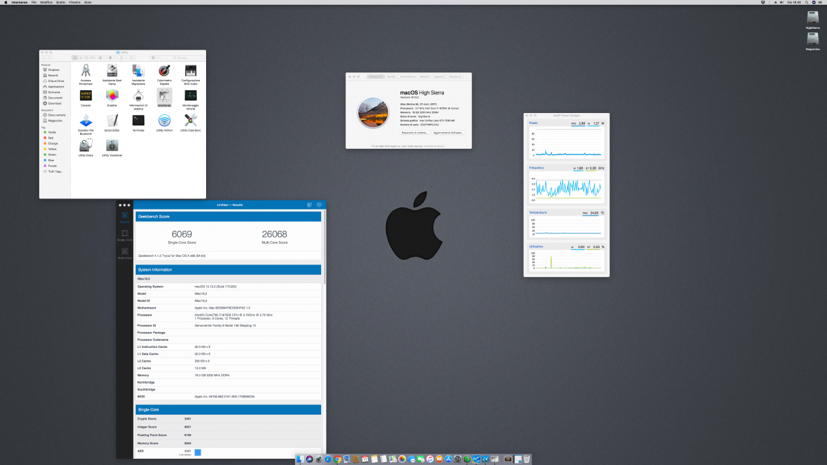

taetae Posted January 11, 2018 Author Share Posted January 11, 2018 ecco i risultati mi sa che dovrò poi aggiornare la gpu 1 Link to comment https://www.insanelymac.com/forum/topic/331469-installazione-high-sierra-su-z370-hd3p-e-cpu-i7-8700k/#findComment-2567279 Share on other sites More sharing options...
Jolly Posted January 11, 2018 Share Posted January 11, 2018 Per me non hai il turbo, sembra murato a 3700MHz Link to comment https://www.insanelymac.com/forum/topic/331469-installazione-high-sierra-su-z370-hd3p-e-cpu-i7-8700k/#findComment-2567416 Share on other sites More sharing options...
taetae Posted January 11, 2018 Author Share Posted January 11, 2018 Per me non hai il turbo Come devo procedere per capirlo ? Link to comment https://www.insanelymac.com/forum/topic/331469-installazione-high-sierra-su-z370-hd3p-e-cpu-i7-8700k/#findComment-2567423 Share on other sites More sharing options...
Jolly Posted January 11, 2018 Share Posted January 11, 2018 Per capirlo guarda intelpowergadget mentre fai geekbench. Quella linea nera nel campo frequency indica la frequenza stock del tuo processore nel tuo caso 3700MHz. Quello che ora noto è che i picchi non la superano, ma il tuo processore ha un turbo a 4700 per cui se non ci arrivi così hai bisogno di un SSDT oppure di uno script apposito. Osservando durante geekbench dovresti capire in modo "spannometico" se quella frequenza viene raggiunta Link to comment https://www.insanelymac.com/forum/topic/331469-installazione-high-sierra-su-z370-hd3p-e-cpu-i7-8700k/#findComment-2567443 Share on other sites More sharing options...
