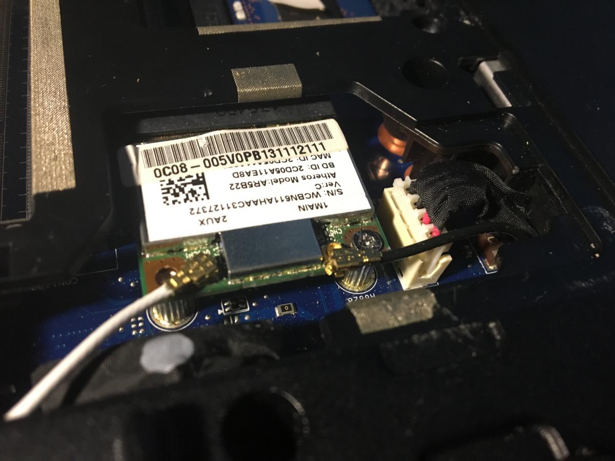

foskvs Posted November 29, 2017 Share Posted November 29, 2017 Togli quella patch e metti questi kext in EFI/CLOVER/kexts/Other: Lilu.kext (se non c'è già) ATH9KFixup.kext ATH9KInjector.kext Link to comment Share on other sites More sharing options...
Emanuele-1998 Posted November 29, 2017 Author Share Posted November 29, 2017 Ok ho inserito ma non attiva il Wi-Fi Link to comment Share on other sites More sharing options...
foskvs Posted November 29, 2017 Share Posted November 29, 2017 Non conosco altri metodi per abilitare le Atheros. Link to comment Share on other sites More sharing options...

Jolly Posted November 30, 2017 Share Posted November 30, 2017 Bisognerebbe capire che altro hai installato in tutte le prove fatte. Riguardo l'audio hai fatto un patchwork fra AppleALC voodooHDA e patch nel config, se ti funziona c'è da gridare al miracolo. Invece per il Wifi pensa seriamente a cambiarlo. Link to comment Share on other sites More sharing options...
foskvs Posted November 30, 2017 Share Posted November 30, 2017 Bisognerebbe capire che altro hai installato in tutte le prove fatte. In questo topic gli ho fatto fare tre tentativi: 1) IO802Family.kext patchato nella EFI (poi tolto) 2) Una patch sul config (poi tolta) 3) Gli stessi kext che avete proposto tu e Hervé. Nessuna delle tre funziona. Non capisco perché alcuni dicano che funziona e altri dicono che non è compatibile. Link to comment Share on other sites More sharing options...

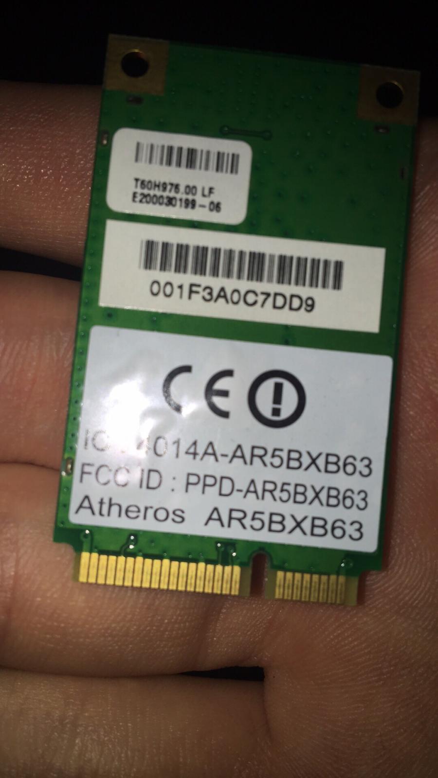

Emanuele-1998 Posted November 30, 2017 Author Share Posted November 30, 2017 Ah ok allora avevo visto altro, ok compreró questa, come ti trovi? Le atheros sono migliori rispetto le azurewave? Questa l'ho smontata dal mio vecchio portatile, non ha il Bluetooth confermi? Link to comment Share on other sites More sharing options...
foskvs Posted November 30, 2017 Share Posted November 30, 2017 Non ha il Bluetooth. Comunque non ci starebbe, è una full size. Ah ok allora avevo visto altro, ok compreró questa, come ti trovi? Le atheros sono migliori rispetto le azurewave?Questa l'ho smontata dal mio vecchio portatile, non ha il Bluetooth confermi? Va benissimo. Servono un paio di kext, dopodiché funziona tutto come su una vera BCM94360. Le Atheros erano montate sui mac vecchi, quindi forse il supporto per continuity e airdrop non c'è. Le Broadcom sono montate sui mac più recenti e quindi supportano tutte le funzionalità degli ultimi mac. Link to comment Share on other sites More sharing options...
foskvs Posted November 30, 2017 Share Posted November 30, 2017 L'ho scritto sopra. Riassumo. La mia ha sia WiFi sia BT. Quella del post #116 ha solo il WiFi (b/g). Non ho trovato info se sia supportata o no, ma penso di no. Comunque è troppo lunga per stare nello slot del tuo pc. Link to comment Share on other sites More sharing options...

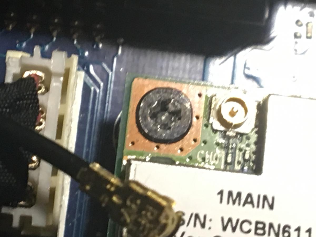

Emanuele-1998 Posted December 1, 2017 Author Share Posted December 1, 2017 Ho un problema ho notato che questa vite è spanata, Infatti lo stesso gravite gira le altre viti che sono identiche, ho pensato che sia saldata, che abbia perso la filettatura, ho provato a metterci elastici ma niente, ho provato anche a metterci forza ma niente Come risolvo? Link to comment Share on other sites More sharing options...
foskvs Posted December 1, 2017 Share Posted December 1, 2017 Te l'ha avvitata braccio di ferro? Prova a svitarla con un cacciavite a taglio. Piano piano senza fare troppa forza. Con la scheda nuova arrivano anche due viti, ma è importante non rovinare la filettatura, altrimenti non sta al suo posto. Link to comment Share on other sites More sharing options...
Jolly Posted December 1, 2017 Share Posted December 1, 2017 Forza la scheda verso l'alto mentre sviti. Link to comment Share on other sites More sharing options...
Emanuele-1998 Posted December 1, 2017 Author Share Posted December 1, 2017 Ho già provato ma non va, sto perdendo la testa Link to comment Share on other sites More sharing options...
