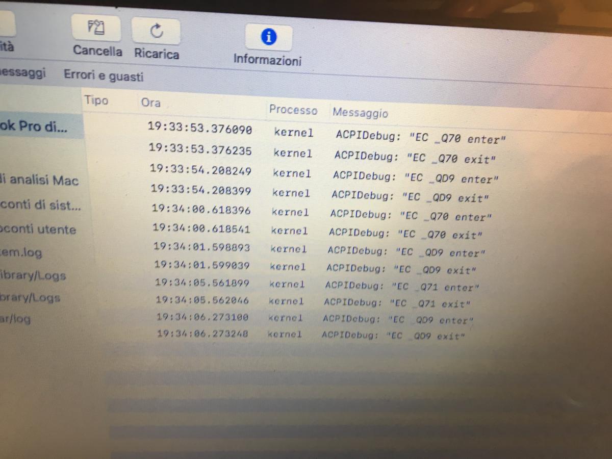

foskvs Posted November 27, 2017 Share Posted November 27, 2017 Sì. _Q70 e _Q71. Edit: Ti passo il DSDT da mettere al posto di quello di ora. Edit 2: Prova prima uno e poi l'altro. Funzionano i tasti della luminosità? DSDT-1.aml.zip DSDT-2.aml.zip Link to comment https://www.insanelymac.com/forum/topic/328961-installazione-high-sierra/page/4/#findComment-2540549 Share on other sites More sharing options...
Emanuele-1998 Posted November 27, 2017 Author Share Posted November 27, 2017 Ok grazie quando sarà disponibile lo metterò subito per vedere se funziona? Ma eventualmente nel DSDT nuovo mi potresti caricare anche i vari kext che usavo in questo DSDT così se succedesse qualcosa mi vado subito a ricavare gli APCI Link to comment https://www.insanelymac.com/forum/topic/328961-installazione-high-sierra/page/4/#findComment-2540558 Share on other sites More sharing options...
foskvs Posted November 27, 2017 Share Posted November 27, 2017 Se funziona, ti passo quello con i metodi per AcpiDebug. Link to comment https://www.insanelymac.com/forum/topic/328961-installazione-high-sierra/page/4/#findComment-2540561 Share on other sites More sharing options...
Emanuele-1998 Posted November 27, 2017 Author Share Posted November 27, 2017 Non funzionano entrambi Link to comment https://www.insanelymac.com/forum/topic/328961-installazione-high-sierra/page/4/#findComment-2540563 Share on other sites More sharing options...

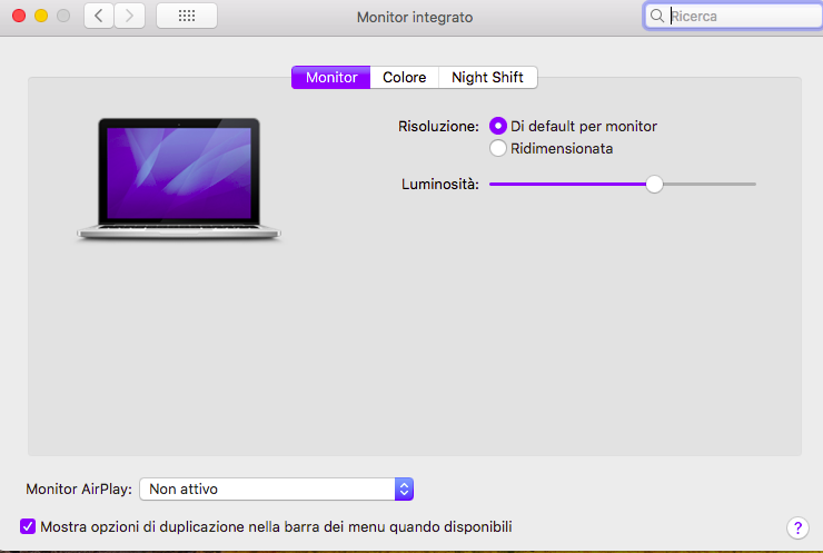

foskvs Posted November 27, 2017 Share Posted November 27, 2017 Prova con questo. Controlla in Preferenze di Sistema -> Monitor. DSDT.aml.zip Link to comment https://www.insanelymac.com/forum/topic/328961-installazione-high-sierra/page/4/#findComment-2540632 Share on other sites More sharing options...
Emanuele-1998 Posted November 27, 2017 Author Share Posted November 27, 2017 Ok funziona ed anche con i tasti luminosità però quando abbasso giù a tutto la luminosità si fa tutto nero il display e quando rialzo si accende, inoltre non si può fare nulla per il trackpad funziona a caso ? Link to comment https://www.insanelymac.com/forum/topic/328961-installazione-high-sierra/page/4/#findComment-2540645 Share on other sites More sharing options...
foskvs Posted November 27, 2017 Share Posted November 27, 2017 Ok funziona ed anche con i tasti luminosità però quando abbasso giù a tutto la luminosità si fa tutto nero il display e quando rialzo si accende, Giusto inoltre non si può fare nulla per il trackpad funziona a caso ? Con VoodooPS2Controller, no. Link to comment https://www.insanelymac.com/forum/topic/328961-installazione-high-sierra/page/4/#findComment-2540653 Share on other sites More sharing options...

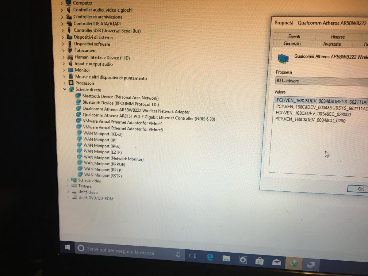

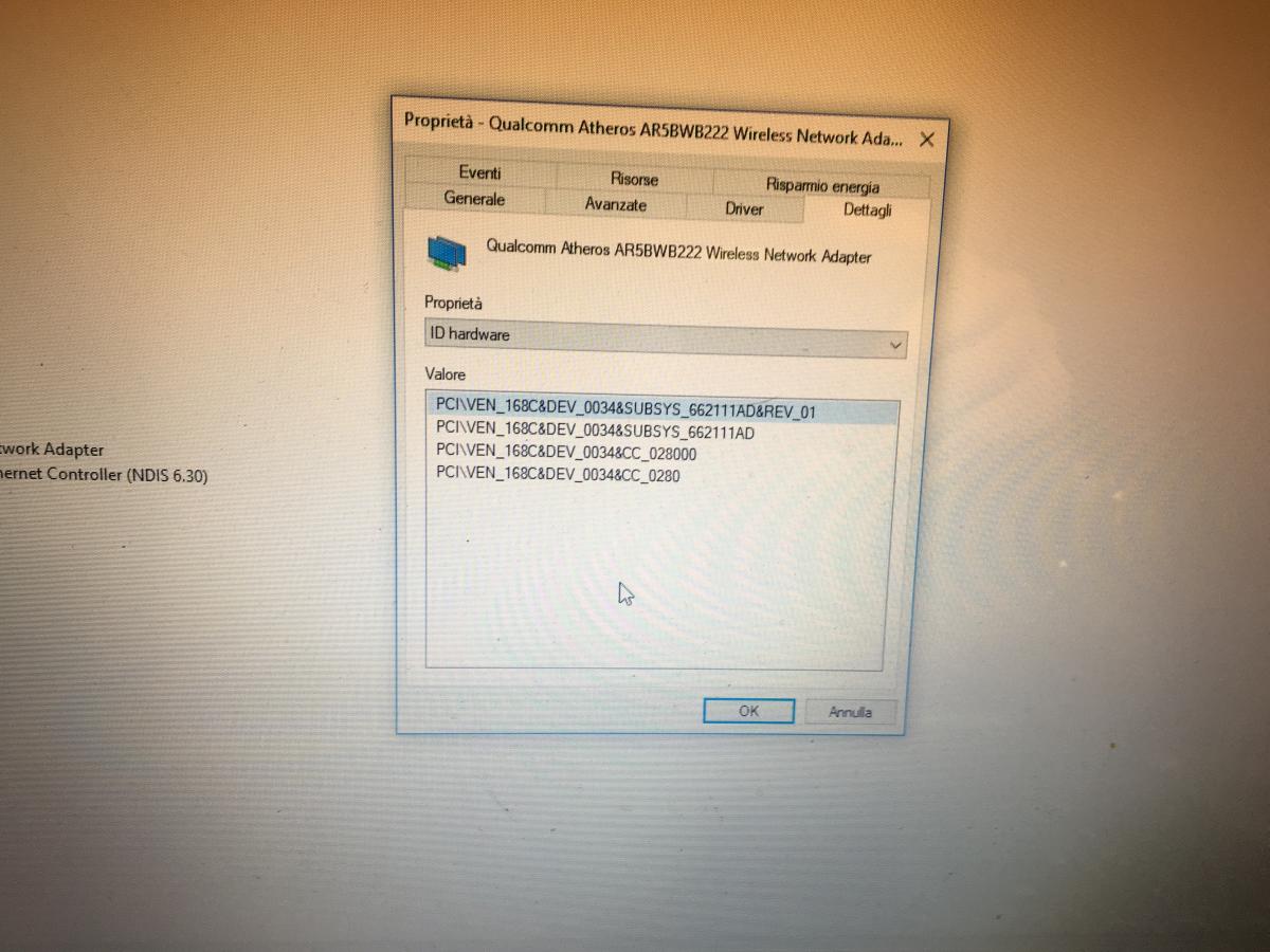

Emanuele-1998 Posted November 27, 2017 Author Share Posted November 27, 2017 Ok, ti posso chiedere un ultimo favore per quanto riguarda la wifi almeno la posso risorgere c'è qualche kext per la mia scheda Wi-Fi? Link to comment https://www.insanelymac.com/forum/topic/328961-installazione-high-sierra/page/4/#findComment-2540657 Share on other sites More sharing options...
foskvs Posted November 28, 2017 Share Posted November 28, 2017 Ok, ti posso chiedere un ultimo favore per quanto riguarda la wifi almeno la posso risorgere c'è qualche kext per la mia scheda Wi-Fi? Che modello è? Lo puoi vedere da macOS: DPCIManager (PCI List) o da Windows: pannello di controllo -> gestione dispositivi -> schede di rete. Clicca con il tasto destro sulla scheda wifi e vai su proprietà -> dettagli -> id hardware. Link to comment https://www.insanelymac.com/forum/topic/328961-installazione-high-sierra/page/4/#findComment-2540927 Share on other sites More sharing options...
Emanuele-1998 Posted November 28, 2017 Author Share Posted November 28, 2017 Ecco! Link to comment https://www.insanelymac.com/forum/topic/328961-installazione-high-sierra/page/4/#findComment-2541026 Share on other sites More sharing options...
foskvs Posted November 28, 2017 Share Posted November 28, 2017 È compatibile: http://www.insanelymac.com/forum/topic/312045-atheros-wireless-driver-os-x-101112-for-unsupported-cards Link to comment https://www.insanelymac.com/forum/topic/328961-installazione-high-sierra/page/4/#findComment-2541071 Share on other sites More sharing options...
Emanuele-1998 Posted November 28, 2017 Author Share Posted November 28, 2017 Ok e cosa devo farci precisamente? Link to comment https://www.insanelymac.com/forum/topic/328961-installazione-high-sierra/page/4/#findComment-2541080 Share on other sites More sharing options...
foskvs Posted November 28, 2017 Share Posted November 28, 2017 Prova con questo kext in EFI/CLOVER/kexts/10.13 IO80211Family.kext.zip Link to comment https://www.insanelymac.com/forum/topic/328961-installazione-high-sierra/page/4/#findComment-2541086 Share on other sites More sharing options...

foskvs Posted November 28, 2017 Share Posted November 28, 2017 Togli il kext che ti ho passato e metti FakePCIID.kext e FakePCIID_AR9280_as_AR946x.kext in Other. Forse funziona nel tuo caso. https://bitbucket.org/RehabMan/os-x-fake-pci-id/downloads/RehabMan-FakePCIID-2017-0527.zip Link to comment https://www.insanelymac.com/forum/topic/328961-installazione-high-sierra/page/4/#findComment-2541140 Share on other sites More sharing options...

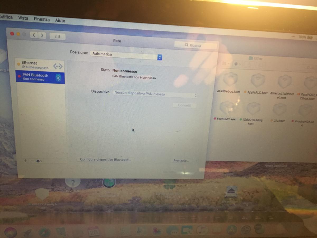

Emanuele-1998 Posted November 28, 2017 Author Share Posted November 28, 2017 Ho messo ma funziona solo il bluetooth(associa solo il dispositivo e poi si disconnette) anche con il kext di prima ma non funziona il Wi-Fi Se provo questo ma come funziona? https://www.hackintosh-forum.de/index.php/Thread/4628-Atheros-AR5BWB222-Kext/ Link to comment https://www.insanelymac.com/forum/topic/328961-installazione-high-sierra/page/4/#findComment-2541175 Share on other sites More sharing options...
foskvs Posted November 29, 2017 Share Posted November 29, 2017 Toglili e applica questa patch al config.plist: Name: AirPortAtheros40 Find: 3c737472 696e673e 70636931 3638632c 33303c2f 73747269 6e673e Replace: 3c737472 696e673e 70636931 3638632c 33343c2f 73747269 6e673e Comment: Change 168C,30 to 168C,34 Metti la spunta su InfoPlistPatch. Funziona? Link to comment https://www.insanelymac.com/forum/topic/328961-installazione-high-sierra/page/4/#findComment-2541401 Share on other sites More sharing options...
