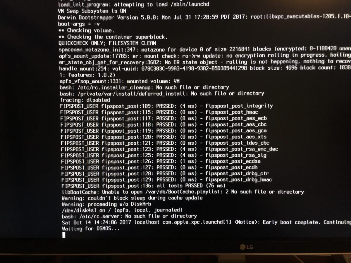

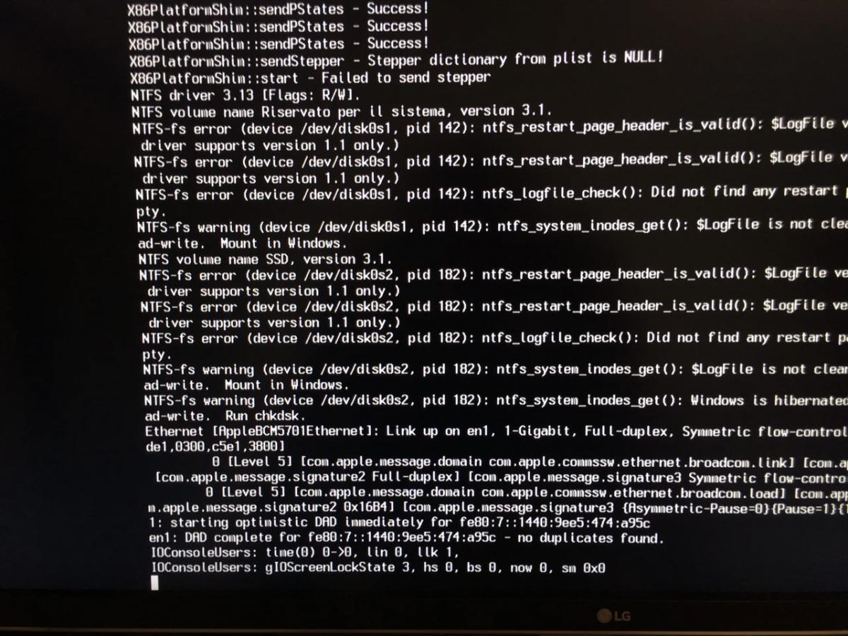

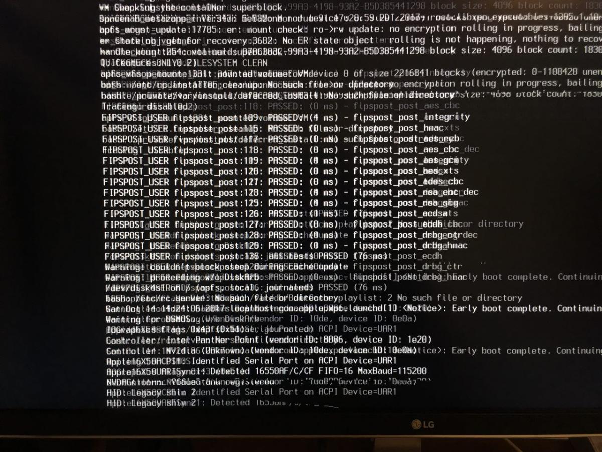

marcoenancy Posted October 14, 2017 Author Share Posted October 14, 2017 Personalmente so che funzionano nativamente, quindi senza nessun inject GTX 650/660 avresti modo di provare tramite HDMI? Allora, scusate se rispondo solo adesso, non ho potuto prima. Ho provato anche tramite HDMI e la situazione è la medesima. Ho fatto gli screen delle schermate dove si blocca. Una con Nvidia Generic attivo e inject intel attivato e l'altra con Nvidia Generic attivo e inject intel disattivato Le prime due sono con Nvidia Generic attivo e inject intel disattivato sono la prima un istante dopo e la seconda un istante prima che non si vedesse più niente a display. La terza invece è con Nvidia Generic attivo e inject intel attivato un attimo prima che si riavviasse Hai la possibilità di cambiare SMBIOS ? Non l'ho mai fatto... Può risolvere la cosa? Link to comment Share on other sites More sharing options...
gengik84 Posted October 14, 2017 Share Posted October 14, 2017 Beh alcune blocchi sono sempre dovuti alla grafica e in uno nemmeno carica Fakesmc... Link to comment Share on other sites More sharing options...

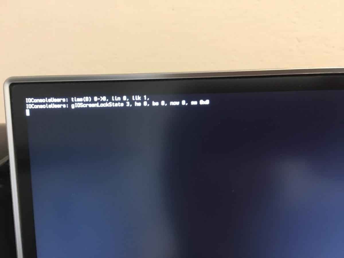

marcoenancy Posted October 14, 2017 Author Share Posted October 14, 2017 Fai una prova aggiungendo questi kext in EFI Download NvidiaGraphicsFixup_1.2.0.kext.zip 185 KB 1.2.0.RELEASE.zip Stessa cosa. Se avvio con Nvidia Generic e disabilito inject intel però si blocca su una schermata diversa, allego la foto. Link to comment Share on other sites More sharing options...
gengik84 Posted October 14, 2017 Share Posted October 14, 2017 è sempre la grafica... prova i web driver... Link to comment Share on other sites More sharing options...

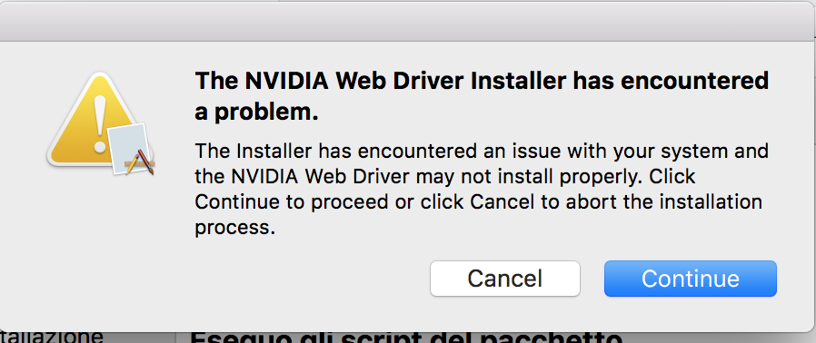

marcoenancy Posted October 14, 2017 Author Share Posted October 14, 2017 è sempre la grafica... prova i web driver... Mi restituisce un errore durante l'installazione... devo impostare i valori di bootConfig e CsrActiveConfig a 0x00 e riavviare prima di installare i web driver? Link to comment Share on other sites More sharing options...
gengik84 Posted October 14, 2017 Share Posted October 14, 2017 si... Link to comment Share on other sites More sharing options...
marcoenancy Posted October 14, 2017 Author Share Posted October 14, 2017 si... Non ci credo, ha funzionato!!!!! Grazie infinite!!!!! Adesso mi resta solo da sistemare iMessage e FaceTime. Provo inserendo il config.plist che mi ha inviato l'utente fskvs? Ho paura di incasinare tutto... Ps. In clover non ho nessuna spunta sugli inject Nvidia. Solo sui web driver! 1 Link to comment Share on other sites More sharing options...
