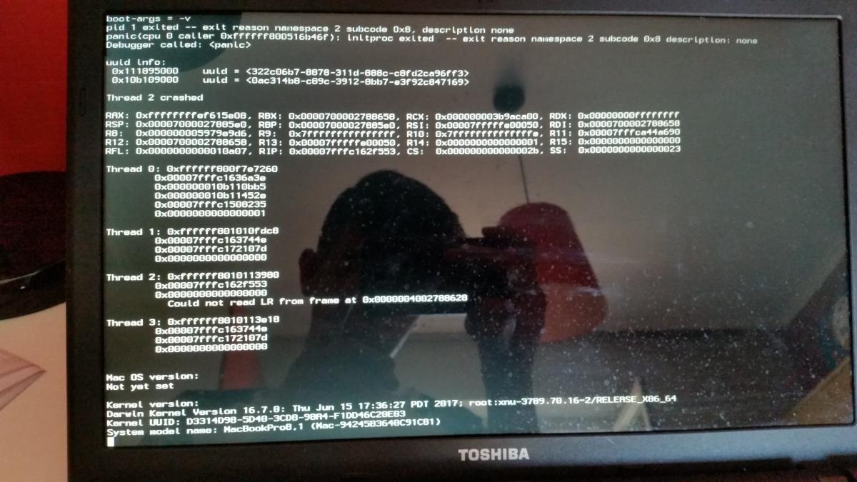

Retroarcade2003 Posted July 27, 2017 Author Share Posted July 27, 2017 Già I config.plist non funzionano... Vanno in KP. Link to comment https://www.insanelymac.com/forum/topic/325591-installare-macos-sierra-su-toshiba-satellite-c660/page/4/#findComment-2469989 Share on other sites More sharing options...
MARZILLO Posted July 27, 2017 Share Posted July 27, 2017 Mi sa che il config che funziona va di pari passo con il dsdt che ho tolto Link to comment https://www.insanelymac.com/forum/topic/325591-installare-macos-sierra-su-toshiba-satellite-c660/page/4/#findComment-2469994 Share on other sites More sharing options...
gengik84 Posted July 27, 2017 Share Posted July 27, 2017 prova ad usare dsdt e config alternandoli tra quelli postati il dsdt lo trovi nelle EFI da me postate ed è il tuo... sul quel config che usi adesso c'è cpus=1...e non è una gran soluzione in aggiunta poi a nullcpu.kext se poi riesci a postare le foto dei KP, sarebbe più facile capire Link to comment https://www.insanelymac.com/forum/topic/325591-installare-macos-sierra-su-toshiba-satellite-c660/page/4/#findComment-2470001 Share on other sites More sharing options...
Retroarcade2003 Posted July 27, 2017 Author Share Posted July 27, 2017 Il fatto che si riavvia velocemente, posso provareNon so se si vede. Ma non c'è modo di attivare la nVidia 315M su MacOs? Questo è con dsdt e il config con cui si avvia il PC Sul sito nvidia ci sono i driver per questa scheda risalenti a snow leopard... Non so se vanno bene Inoltre vede il monitor come un proiettore Link to comment https://www.insanelymac.com/forum/topic/325591-installare-macos-sierra-su-toshiba-satellite-c660/page/4/#findComment-2470009 Share on other sites More sharing options...
gengik84 Posted July 27, 2017 Share Posted July 27, 2017 su osx già ti avevo detto che la Nvidia puoi scordartela, Optimus ecc non è supportata solo portatili costosi, esempio Asus Rog permettono di usare la Nvidia dedicata ma questo solo perché in quei casi il bios permette di disattivare l'integrata, quindi diciamo che è molto simile alla situazione dei desktop nell'immagine, hai messo il mio dsdt e il config della cartella postata da @Marzillo? Link to comment https://www.insanelymac.com/forum/topic/325591-installare-macos-sierra-su-toshiba-satellite-c660/page/4/#findComment-2470013 Share on other sites More sharing options...
Retroarcade2003 Posted July 27, 2017 Author Share Posted July 27, 2017 Si l'ho messo. Succede questo KP Link to comment https://www.insanelymac.com/forum/topic/325591-installare-macos-sierra-su-toshiba-satellite-c660/page/4/#findComment-2470016 Share on other sites More sharing options...
gengik84 Posted July 27, 2017 Share Posted July 27, 2017 Quello che dovresti provare, usando la EFI funzionante, crearti un ssdt per il PM, metterlo al suo posto nella EFI Rimuovere cpus=1 dal config, rimuovere nullcpu e vedere se riesci ad avviare Se non andasse la prova successiva è quella di aggiungere Drop OEM sul config Per fare ssdt puoi usare SSDT_Automator selezionando opzione 1, segui le istruzioni alla fine... Domanda: hai per caso controllato di avere l'ultima versione bios disponibile? Link to comment https://www.insanelymac.com/forum/topic/325591-installare-macos-sierra-su-toshiba-satellite-c660/page/4/#findComment-2470018 Share on other sites More sharing options...
